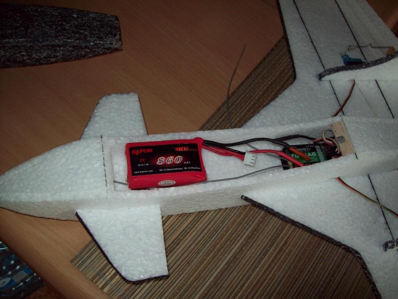

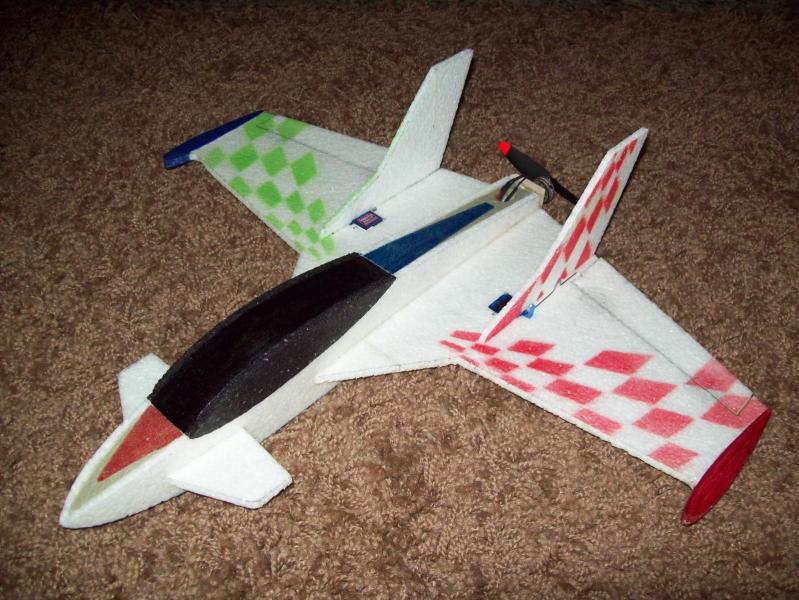

Witam. Ja mam taki silnik w Magnum fff. Śmigło 7x4.7 gws. Regiel 10A i lipo 2s 850mAh. Super modelik na małą przestrzeń a i poszaleć trochę można:)
