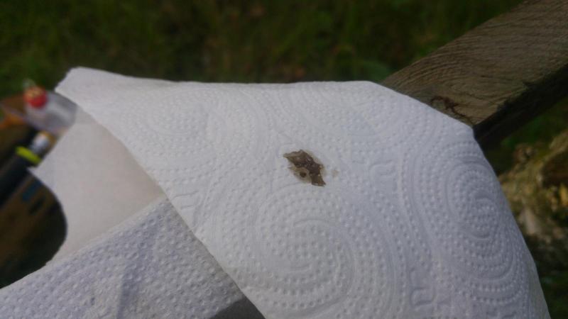

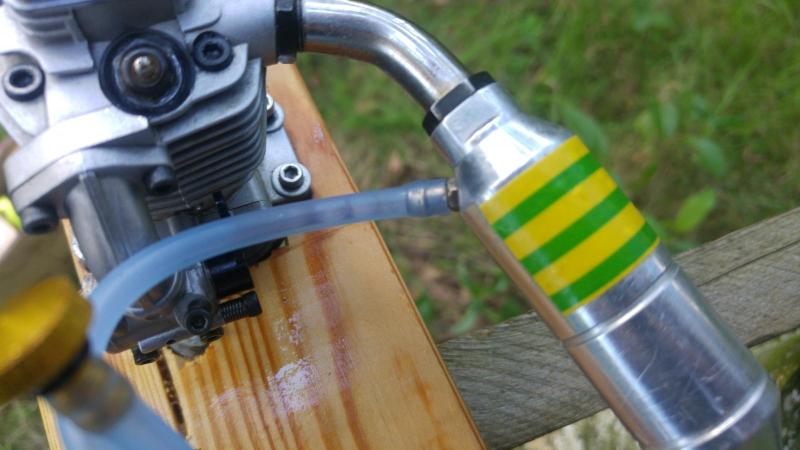

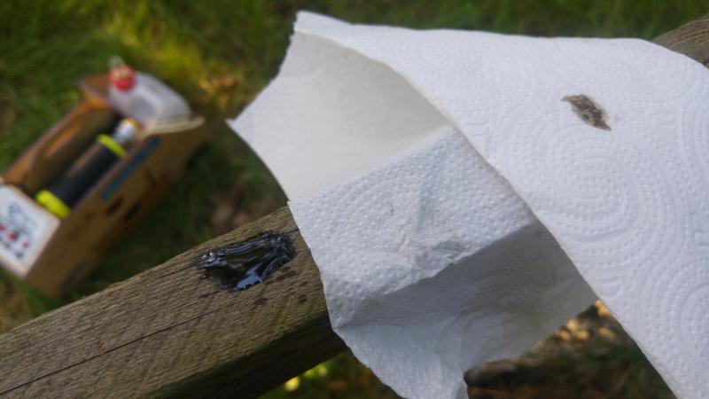

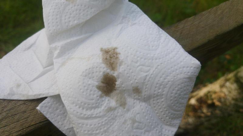

czarobest Posted August 6, 2018 Share Posted August 6, 2018 Musicie mi wybaczyć, ale wolę pytać za dużo niż popsuć sobie silnik. Pytam tutaj z racji odpowiedniego działu, to tak jakby kontynuacja tego co pisałem tutaj o silniku: http://pfmrc.eu/index.php/topic/72604-a6m5-zero-pomoc-przy-budowie/page-2 (jak w końcu wezmę się za dalsze prace nad Zero to tam też coś napiszę ) Byłem przed chwilą odpalać znowu ten silnik i... jest niby okej. Udało mi się go zmusić do pracy bez grzałki nawet na stosunkowo wolnych obrotach, niestety nie zmierzyłem ich bo brakowało mi rąk - muszę zrobić dźwignie gazu . Wkręcał się też nieźle, ale po pierwsze mam wrażenie, że koszmarnie się nagrzewa. Praktycznie od razu po zaskoczeniu (a tym razem odpalał praktycznie od strzała) czuć ciepło przy orczyku gazu, niby nic ale po chwili wydech (cały) jest bardzo gorący, ślina paruję od razu - termometr pokazał (na przyklejonej taśmie, dla mniejszego sfałszowania wyniku) 120 stopni Celsjusza. I nie wiem czy mam się bać? Z jednej strony wydaję mi się normalne, że wydech jest bardziej gorący od reszty, ale tak? Dodam, że żeberka na głowicy nie doprowadzają śliny do wrzenia, ale parzą. Jeśli chodzi o ustawienie iglicy - silnik pracuję przy około połowie obrotu od całkowitego zamknięcia, a instrukcja mówi chyba o 3 . Odkręcenie 1-2 ząbka powoduję bardzo duże wibrowanie na niskich obrotach (przez to musiałem szybko wrócić do domu bo zauważyłem że śrubki zaczęły się odkręcać) i w końcu zgaśnięcie. Za to przykręcenie o 1-2 ząbki powoduję gaśnięcie przy gwałtowniejszym dodaniu gazu. Jednak na tych ustawieniach z silnika leci dość obfity biały dym (większy niż w moich dwusuwach nawet na bogatszej mieszance) przy dodaniu gazu leci go jeszcze więcej - mocno dmuchając (to akurat nie wiem czemu ale mi się podoba ). Aha, i przy lekkim odkręceniu i kręceniu rozrusznikiem z wydechu leci bardzo dużo paliwa. No i ostatnia sprawa która mnie przestraszyła dzisiaj - kolor oleju który wyleciał z wydechu po zgaszeniu, jak dla mnie jest strasznie ciemny (tak jak by coś się ścierało? ), widać na zdjęciach: Rozrząd ustawiony jest dobrze, luz zaworowy również, na zaworach nie widziałem nagaru, świeca nowa - do czterotaktów, ale cylinder wygląda tak: IMGP0526 by czarobest, on Flickr Proszę o poradę na co powinienem zwrócić uwagę bo boję się, że go uszkodzę jeszcze. PS: Paliwo Model Technics DURAGLO 5% Link to comment Share on other sites More sharing options...
f-150 Posted August 6, 2018 Share Posted August 6, 2018 Zmień paliwo,Za mało oleju i jest w nim rycyna i prawdopodobnie dla tego ten ciemny kolor.Temperatura wydechu w 4-suwach jest wyższa niż 2-suwach 1 Link to comment Share on other sites More sharing options...
witold_pi Posted August 6, 2018 Share Posted August 6, 2018 więcej oleju i (do 18-20$ i 10$nitro) ,\moja 40 pięknie docierała się i chodziła na yamadzie MT no i bogatsza mieszanka, powinien widać być biały dym na wydechu, śmig\lo 11x6? 1 Link to comment Share on other sites More sharing options...
czarobest Posted August 6, 2018 Author Share Posted August 6, 2018 Dziękuję, wszystkie rady są dla mnie cenne . W takim razie wypalę to paliwo do końca w modelach, planowałem na następne kupić Model Technics F/I CONTEST 10%. Będzie okej? Ważne jest dla mnie by było w miarę uniwersalne, tzn i do tego i do moich dwutaktów. Temperatura wydechu w 4-suwach jest wyższa niż 2-suwach Tak słyszałem, ale jakoś boję się o przegrzanie, muszę jakoś jeszcze posprawdzać temperaturę samej głowicy. Czy temperatura o której pisałem na kolanku wydechu jest bezpieczna (nawet jakieś 120 stopni)? no i bogatsza mieszanka, powinien widać być biały dym na wydechu, śmig\lo 11x6? Problem w tym, że nie mogę . Wcześniejsze próby były zupełnie nieudane, bo chciałem robić zgodnie z instrukcją co kończyło się albo niczym albo odpalaniem w lewo. Teraz jak odkręcam iglicę zaczyna nierówno pracować, albo gasnąć zaraz po odjęciu grzałki. Tak jak napisałem dymu jest dużo nawet na niskich obrotach (sporo więcej niż mam na dwusuwach) i jeszcze więcej przy dodaniu gazu. Mogę nagrać filmik ale nie wiem czy będzie to widać. Śmigło - a no właśnie - zapomniałem - dzisiaj był na 10x6, na następny raz założę 11x6. Link to comment Share on other sites More sharing options...
