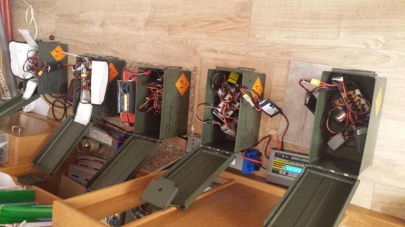

japim Opublikowano 31 Sierpnia 2018 Opublikowano 31 Sierpnia 2018 "Głupich nie sieją, sami się rodzą" - wiek 36 lat, niby człowiek dojrzały................ Zgodnie z tym co napisał Radosław, sam prosisz się o nieszczęście i jeszcze innych (pośrednio) namawiasz do eksperymentowania w ramach Twojej bezgranicznej głupoty. Stanisławie - nikogo nie namawiam. Moją wiedzę czerpię z wieloletniego doświadczenia z pakietami (własnego i nie tylko). A ostatnie 2 lata bardzo intensywnie użytkuję i zużywam relatywnie duże ilości pakietów. Do tej pory na ponad 80 pakietów poszedł z dymem tylko jeden - który ładowałem bez balansera - z pośpiechu. A za wycieczki personalne można na tym forum pożegnać się ze wstępem na jakiś czas. Jak na razie ja przytoczyłem kilka argumentów w postaci filmów i branżowych stron, a koledzy żadnego. Jak może koledzy przedstawią jakiś rzeczowy argument to możemy kontynuować dyskusję. Aby ubrać w słowa to o co pytał Marek - bo widzę, że wiedzę ze szkoły łatwo się zapomina. Łączyć równolegle do ładowania i rozładowania można pakiety których stan jest podobny - tzn: ich rezystancja wewnętrzna jest odwrotnie proporcjonalna do pojemności. Tzn duży pakiet ma małą rezystancję a mały dużą. W przeciwnym wypadku (mały świeżutki pakiet ma małą rezystancję, a duży pakiet jest zajechany) dojdzie do sytuacj w której mały pakiet dostanie większym prądem niż wynika to ze stosunku pojemności. Dla tych co nadal nie rozumieją: Jeżeli połączę pakiet 5000 i 300 a ich rezystancja będzie w odwrotności tego stosunku (300 x 5000) to przy ustawieniu prądu ładowania 1C prąd płynący do poszczególnych pakietów będzie proporcjonalny (zgodnie z prawem Ohma). Jak mały pakiet się naładuje to przestanie do niego płynąć prąd w ogóle i będzie ładowany tylko pakiet 5000. Ale tak się rzadko dzieje i nie każdy musi znać rezystancję swoich pakietów. To jest właśnie to o czym mówię - jak ktoś wie jak to działa to niech ładuje. Jak nie czuje się pewnie to nie. 3
