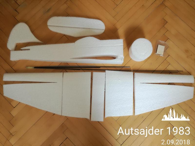

Jakiś czas temu zadzwoniłem do Marka z pytaniem czy ma coś nowego:)
Wysłał do mnie 2 modele jeden z nich to właśnie Havker Tempest w wersji MKI lub MKII (dostałem 2 przody kadłuba)
Zastanawiam się cały czas czy robić wersje MKI (bardziej smukły przód, oryginał miał silnik rzędowy, nie wszedł do seryjnej produkcji)
Wersja MKII okrągły przód (Pancerny przód, oryginał miał silnik gwiazdowy)
Dane samolotu:
https://pl.wikipedia.org/wiki/Hawker_Tempest

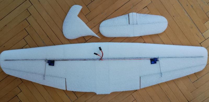

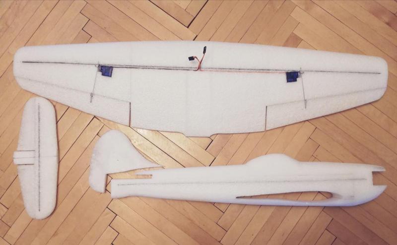

W zestawie jak zawsze otrzymujemy pianki, węgle, dźwignie powierzchni sterowych,sklejkę na wręgę silnikową.

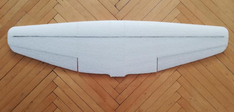

Skrzydło dosyć skomplikowane jak na ESA, składa się z 5 elementów. Trzeba również wykonać zawiasy lotek.
Zawiasy jak zwykle na klej UHU POR.
Skrzydła wzmocniłem od góry płaskownikiem 5x1mm od dołu węglem 1,5mm.
C.D.N.

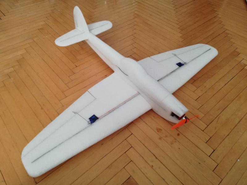

Oblatany. Jest co malować:)
Bardzo stabilny i przewidywalny model. Niestety nie miałem z kim powalczyć więc ciężko mi jest ocenić jego prędkość, wydaje mi się, że będzie ok.
Właściwie nie wymagał trymowania, jeden klik na lotkach i gotowe.
