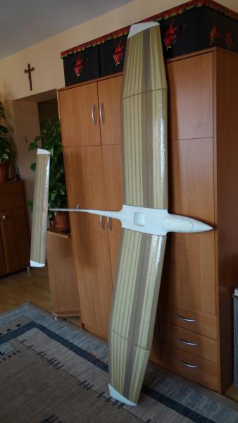

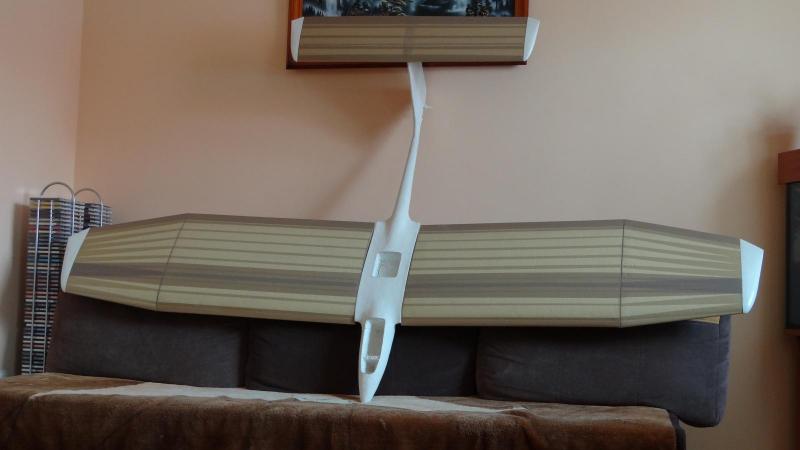

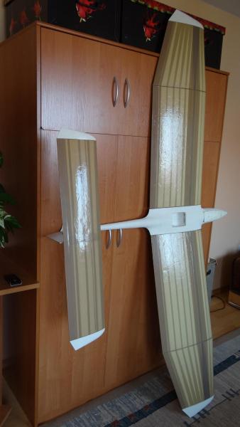

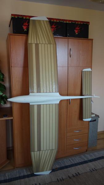

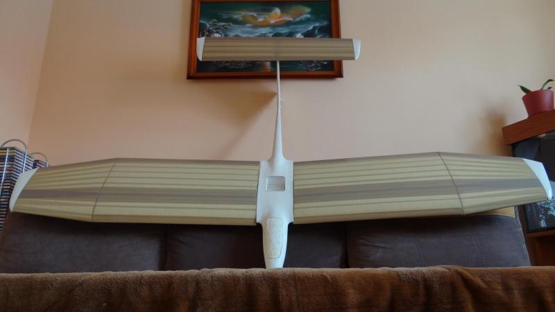

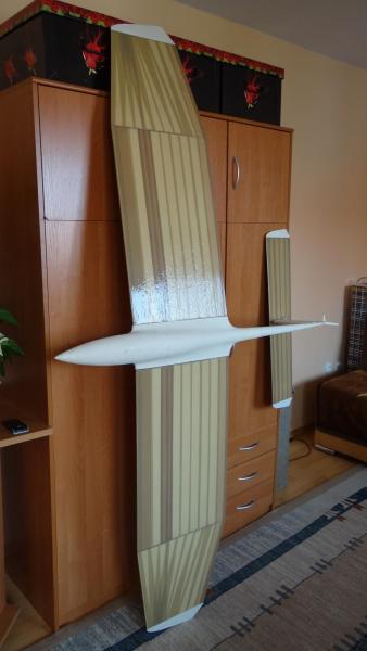

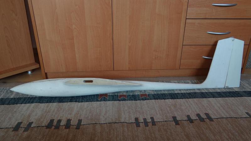

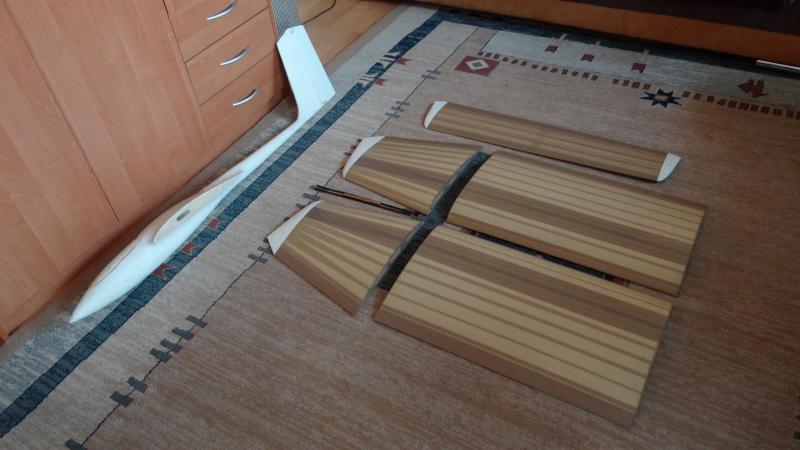

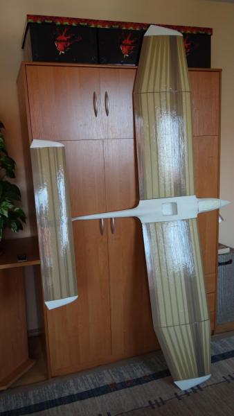

dariuszj Opublikowano 10 Października 2018 Opublikowano 10 Października 2018 Pozwolę sobie na parę moich uwag. W hamulce aerodynamiczne bym się nie bawił, ale zamiast nich zrobiłbym klapy. Skoro lądujesz w terenie przygodnym to możliwość zastosowania "butterfly" da możliwość precyzyjnego lądowania, a do tego wychylenie klap (w połączeniu z lotkami) tak naprawdę całkowicie zmienia profil i zachowanie modelu. Co do samego profilu to zdecydowanie zmieniłbym na lepszy. Ze względu na dużą cięciwę aż się prosi zastosowanie jakiegoś profilu o niewielkiej grubości względnej. Może też warto pomyśleć o konstrukcji styro-fronir, bo płat kryty papierem japońskim może się średnio sprawdzać podczas lądowań na nieużytkach Sam budowałem Larsa blisko 30 lat temu. Zrobiłem już wtedy sporo modyfikacji. Kadłub to był laminat szklano-epoksydowy na rdzeniu styropianowym. Płaty zrobiłem z oryginalnym profilem, ale docelowo miały być zrobione inne właśnie z cienkim profilem. Wtedy wybrałem E178 i taki profil był wykonany w przejściu skrzydło-kadłub. Skrzydła dzielone z pojedynczym wzniosem i z rdzeniem styropianowym, a usterzenie poziome pływające w układzie T. Uważam, że model jest ciekawy wizualnie ze względu na nietypowe proporcje i z tego względu warto się pokusić o jego wykonanie. Natomiast niekoniecznie warto się trzymać szczegółowo planów. Poniżej wrzucam trochę zdjęć mojego Larsa w celu zachęcenie lub zniechęcenia do budowy
wicherek86 Opublikowano 10 Października 2018 Autor Opublikowano 10 Października 2018 Do milo: Dziękuję za słowa zachęty do budowy, oraz oferowaną pomoc.Gdybym się zdecydował na budowę to płaty raczej styro kryte balsą i również jakiś motorek.Niemniej jednak dzięki Do Darka: Super że wrzuciłeś fotki oraz garść informacji o modelu , Twoje sugestie z pewnością wezmę pod uwagę jak już pisałem do milo płaty na pewno styro+balsa Jeśli chodzi o hamulce to masz rację jeśli już to "butterfly" nie warto nic kombinować. Skoro budowałeś Larsa napisz proszę coś więcej jak ten model latał interesuje mnie głównie: 1.Doskonałość (tzn. na tzw. "oko" w stosunku do szkolnych szybowców 2m :lepsza ,gorsza ?) 2. Możliwość latania przy wietrze ( jak się zachowywał) 3. Zwrotność 4.Ogólna subiektywna ocena A co do zdjęć do bardzo trafnie określiłeś , można się zniechęcić Na planach tego nie widać a na zdjęciach to "gruby" ten model jak nie wiem co. Pozdrawiam.
