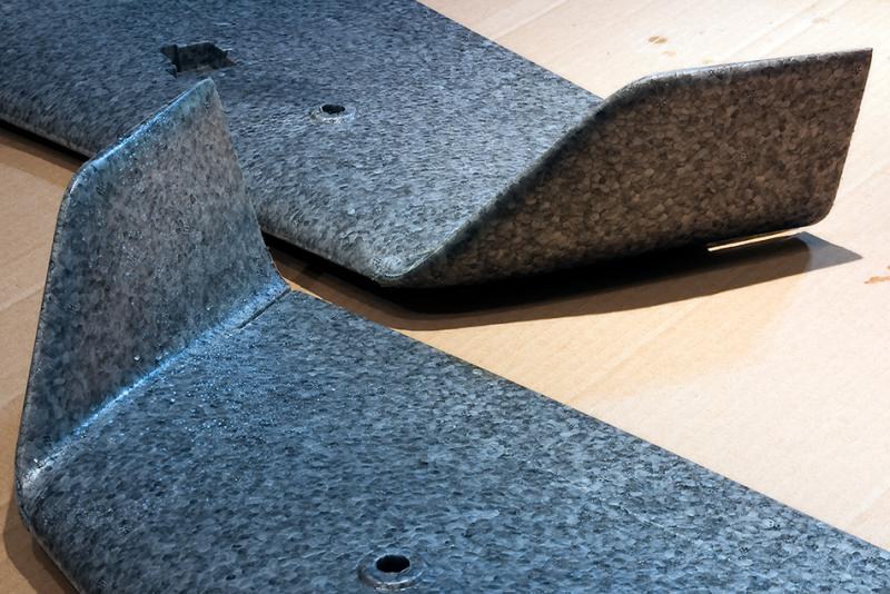

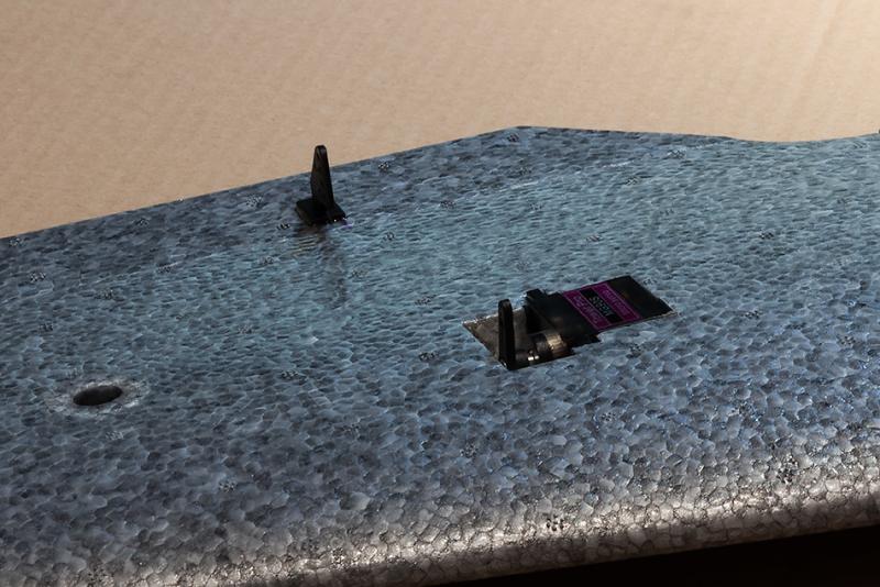

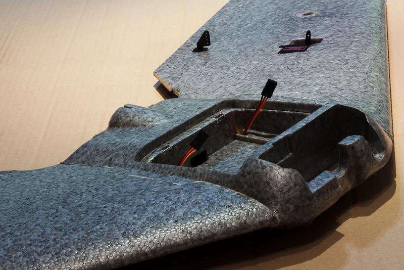

Przed klejeniem wszystkie klejone powierzchnie zmatowiłem papierem ściernym 250.
Najpierw przykleiłem winglety. W środek Soudal 66A, po wierzchu CA - żeby pozostały w ustawionym położeniu.
Po wyschnięciu pokleiłem na Soudal pozostałe elementy z pianki. Do części środkowej wkłada się 2 węglowe rurki, i ustala ich położenie w skrzydłach piankowymi elementami (na wcisk) wszystko wcześniej posmarowawszy klejem + odrobina wody ze zraszacza. Jedyne na co należy zwrócić uwagę to fakt, że te drobne elementy są różne do prawego skrzydła i lewego - symetryczne. Wkleiłem orczyki i serwa (MG-90s) na odrobinę żywicy B&Q 12min. Weszły na wcisk po drobnym dopasowaniu przygotowanych przez producenta gniazd. Kable serw trzeba będzie przedłużyć.
Wyrównałem garby dookoła otworów przygotowanych na anteny FPV - takiego wykorzystania tymczasem nie przewiduję.

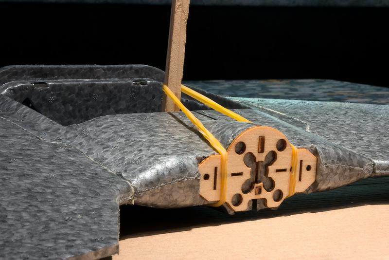

Dwa wycięte laserem sklejkowe elementy tworzą podstawę silnika. Dociśnięte gumką kleją się na12 min żywicę.

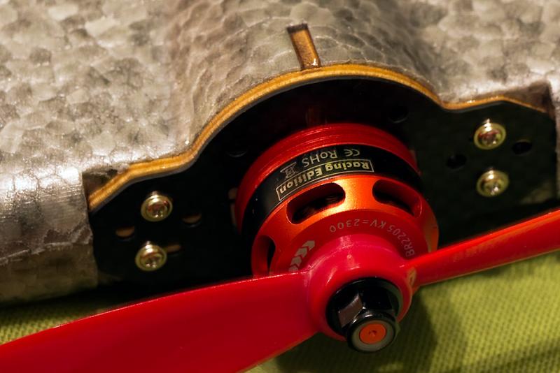

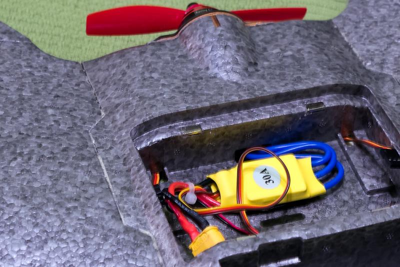

Skrzydełko dostało silnik, śmigło i regulator.
Tymczasem zgodnie z sugestiami producenta.
Racerstar Racing Edition 2205 BR2205 2300KV 28g,
DALPROP 5045 Bullnose.
Testy "na stole" pokazują, że zestaw napędowy powinien mieć dość mocy do napędzenia modelu.
Jeśli zdąży dotrzeć przed oblotem to zajmie to miejsce ważący 39g Racerstar BR2208 1400KV ze śmigłem APC 7x5.

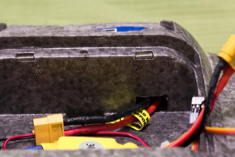

Regulator taki jaki akurat był w szufladzie. Podczas lutowania wtyku zasilania XT60 dodałem cienki przewód do pomiaru napięcia przez telemetrię odbiornika.

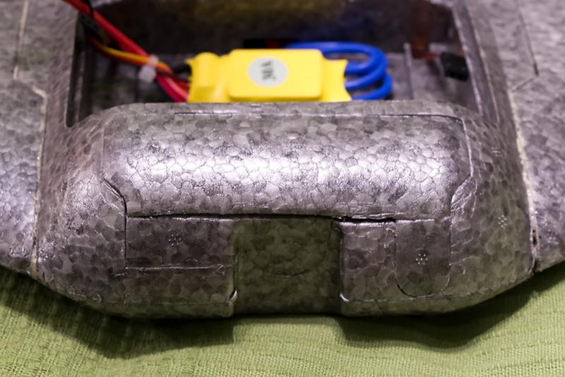

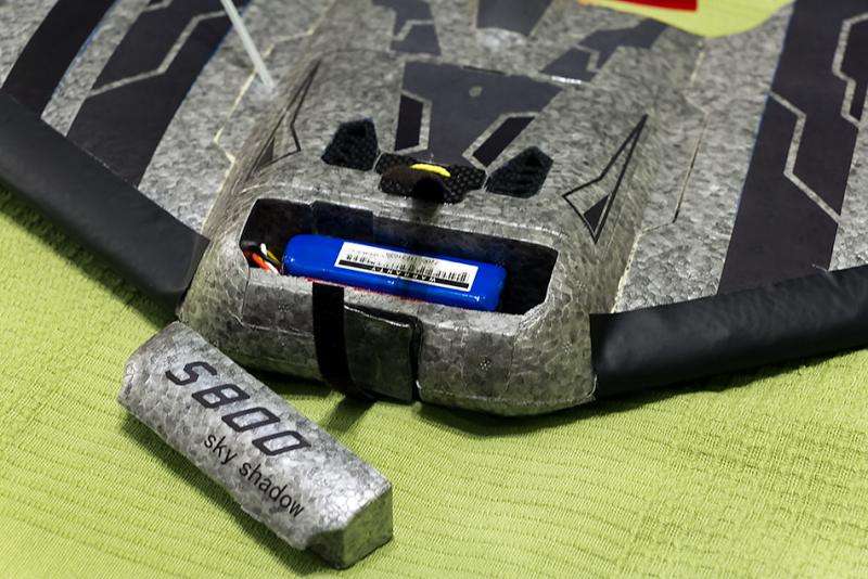

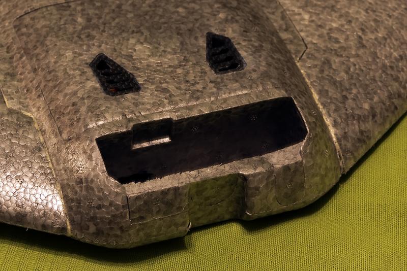

Ponieważ nie zamierzam używać FPV postanowiłem akumulator umieścić w miejscu przeznaczonym na kamerę. 3S1P 1300mAh z kombata pasuje na szerokość. Powinno to ułatwić wyważenie bez nadmiaru dodatkowego ołowiu.
Przód został wycięty i wklejony. Do tego przy pomocy lutownicy transformatorowej wyciąłem otwór do przekładania wtyku XT60 akumulatora.

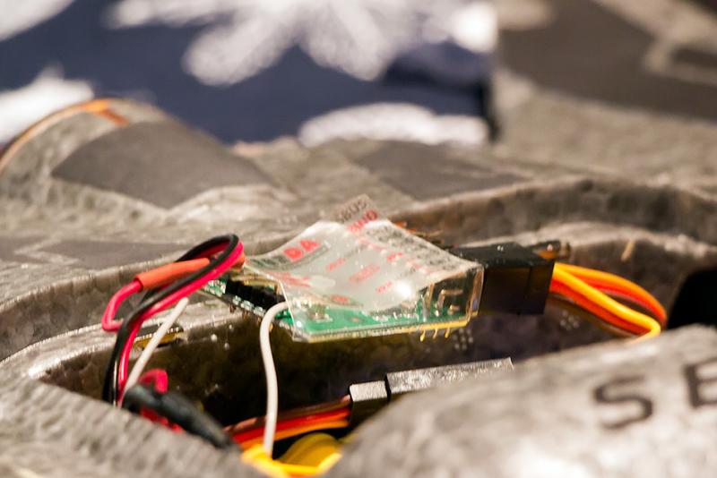

Na pokładzie zamontowano klon FrSky lekki odbiornik z telemetrią analogową pracujący w trybie D8.

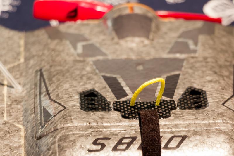

Mała rzecz, a cieszy - klapkę jest wygodniej otwierać ciągnąc za żółty sznurek.

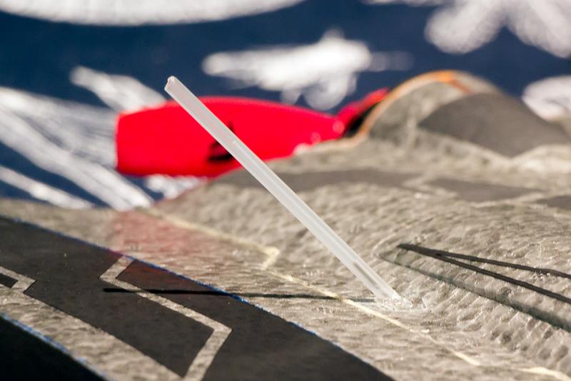

Anteny osłonięto rurkami z tworzywa sztucznego, jedna na górze, druga pod kadłubem.

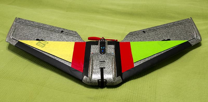

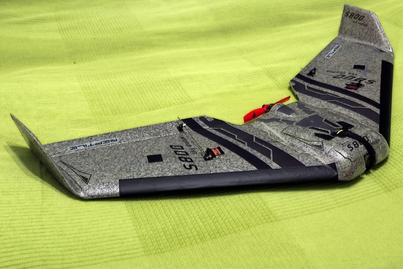

Wyważony, oklejony czeka na oblot. Masa startowa 450g razem z 12-toma gramami ołowiu na dziobie.
Pakiet 1300 mAh od kombata pasuje jakby był na swoim miejscu.
Sky shadow poleciał.
Bez większych regulacji, wystarczyły dwa piknięcia trymerem.
Lata przewidywalnie, potrafi szybować, wykonuje pętlę i beczkę...
Na jednym pakiecie 1300mAh przeleciałem 18 minut.
Największą trudnością jest opanowanie rzucania przy starcie.
W naszym przypadku najlepszy okazał się prawie poziomy wyrzut z otwartą na 80% przepustnicą.
Skrzydło zaliczyło 4 spotkania z ziemią przy próbach startu - bez strat. To naprawdę mocna konstrukcja.
Poleciało drugi i trzeci raz.
Ogólna ocena na 10-cio stopniowej skali fajności - 8. Polecam zabawkę, choć z pewnością nie jako pierwszy model.
