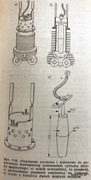

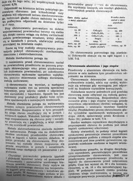

to moja jedna z pierwszych książek plus wiele książek z Ukrainy zawierające kompendium wiedzy praktycznej pokazującej jak to zrobić  w postaci rysunków i opisu krok po kroku.

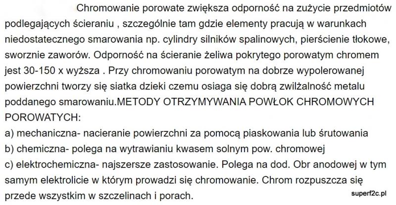

a tu kwintesencja dlaczego chromujemy i jaki to ma być rodzaj chromu ( to nieszczęsne moczenie w kwasie ale dzisiaj to bardziej będzie mikroteksturowanie laserowe warstwy wierzchniej w celu wytworzenia mikrozasobników olejowych ale także udrożnienia z nagaru istniejącej tekstury).
Reasumując:
cytat z ostatniej fotografii " Przy chromowaniu porowatym na dobrze wypolerowanej powierzchni tworzy się siatka rys, dzięki czemu osiąga dobrą zwilżalność metalu... ). Dzisiaj mikrozasobniki olejowe wytwarzane pewnie są w sposób powtarzalny z pomocą CAD/CAM. Ale spotkam się ze swoimi ścigantami to zdam relacje jak oni sobie z tym radzą.
