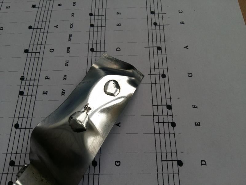

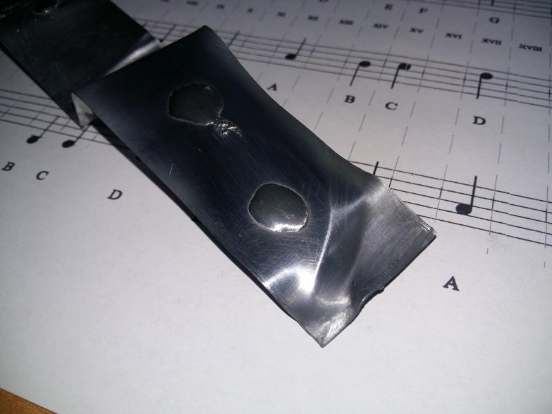

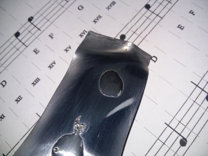

Gość Opublikowano 28 Października 2018 Opublikowano 28 Października 2018 Ostatnio robię trochę gitarowego sprzętu typu wzmacniacze i pojawił się problem lutowania aluminium. Zakupiłem do tego celu Alumweld Flux. Czytałem o nim różne opinie min. takie że nie da się tym lutować. Nieprawda. Da się i to całkiem dobrze. Preparatem należy zwilżyć całe miejsce lutowania, potem odczekać kilka sekund ( Flux wytrawia delikatnie powierzchnię z tlenków i nie dopuszcza tlenu). Następnie należy przyłożyć cynę ( zalecają bezołowiową ale oczywiście polutowałem ołowiową, jednak koniecznie bez kalafonii) do miejsca lutowania i roztopić ją lutownicą. Materiał musi się rozgrzać. Po roztopieniu cyny rozprowadza się ją lutownicą. Wcześniej lutowałem aluminium w osłonie oleju maszynowego. Trzeba było usuwać tlenki w obecności oleju. Dało się lutować ale było to upierdliwe. Od razu piszę że nie robię tu reklamy bo nie mam z tą firmą nic wspólnego ale warto pokazać sam sposób działania środka, może komuś się przyda. Na zdjęciach cynowanie blaszki alu 0,5mm z użyciem lutownicy transformatorowej 75W. Lekko przepolerowałem blaszkę po lutowaniu.

Gość Opublikowano 28 Października 2018 Opublikowano 28 Października 2018 Nie wiem w czym był problem. Może zimne luty? Dobra lutownica to podstawa. Puszki na transformatory będę lutował kolbą.
