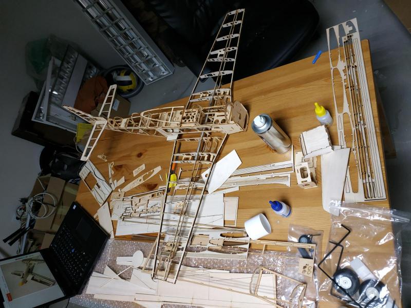

Emhyrion Opublikowano 30 Października 2018 Opublikowano 30 Października 2018 Sorry, ale chyba nie bardzo wiesz co składasz. Na zjędciach przez Ciebie zamieszczonych wyraźnie widać gniazda pod serwa na klapy i na lotki, poza tym są też miejsca na chowane golenie podwozia. 1
still23er Opublikowano 30 Października 2018 Autor Opublikowano 30 Października 2018 Według planów i zdjęć gotowego lotka jest jedna przez całą długość , pewnie można sobie ją podzielić kwestia wykonawcy. Natomiast koła są dostarczone z metalowym stelażem więc też nie są dostosowane do składania i tu pewnie też kwestia indywidualna co kto chce to może tak wykonać Wysłane z mojego Redmi Note 5 przy użyciu Tapatalka
Emhyrion Opublikowano 30 Października 2018 Opublikowano 30 Października 2018 Nie rób lotek na całą długość, bo na bank nie zdążysz opanować jego pilotażu.
still23er Opublikowano 30 Października 2018 Autor Opublikowano 30 Października 2018 No i właśnie dla takich rad zdecydowałem się na relacje z budowy czyli zrobić jakieś 3/4 czy jeszcze mniej ? Wysłane z mojego Redmi Note 5 przy użyciu Tapatalka

Emhyrion Opublikowano 30 Października 2018 Opublikowano 30 Października 2018 No to czekamy na postępy A w kwestii podziału na lotki i klapy, to założę się, że znajdziesz miejsce na tej "niby długiej lotce" przeznaczone do cięcia. Jeśli nie, to zrób 3/5 na klapę i 2/5 na lotkę. Tak mniej więcej, jak Ci elementy konstrukcyjne pozwolą, byle równo

still23er Opublikowano 30 Października 2018 Autor Opublikowano 30 Października 2018 Dzisiaj chwilę siadłem i aktualnie złożyłem już oba skrzydła i prezentuje się to jak na zdjęciu poniżej. Jutro siądę i podłubię dalej - pewnie wezmę się za lotki. W zestawie miałem rurkę do usztywnienia skrzydeł ale ma trochę duży luz w stelażu więc chyba wymienię na węglową aby wchodziła na sztywno.. chyba że tak musi być w co wątpię.
Gość Opublikowano 30 Października 2018 Opublikowano 30 Października 2018 A o kieszeni na bagnet słyszałeś? Szukałeś informacji, czy lecisz byle szybciej? W tym temacie masz kolejne linki: http://pfmrc.eu/index.php/topic/52628-papierowe-rurki-na-bagnet/
still23er Opublikowano 30 Października 2018 Autor Opublikowano 30 Października 2018 Narazie to tylko przymiarka położona na luzie, zanim dotrę do połączenia to chwilę jeszcze minie dlatego pytam i dzięki za link Wysłane z mojego Redmi Note 5 przy użyciu Tapatalka

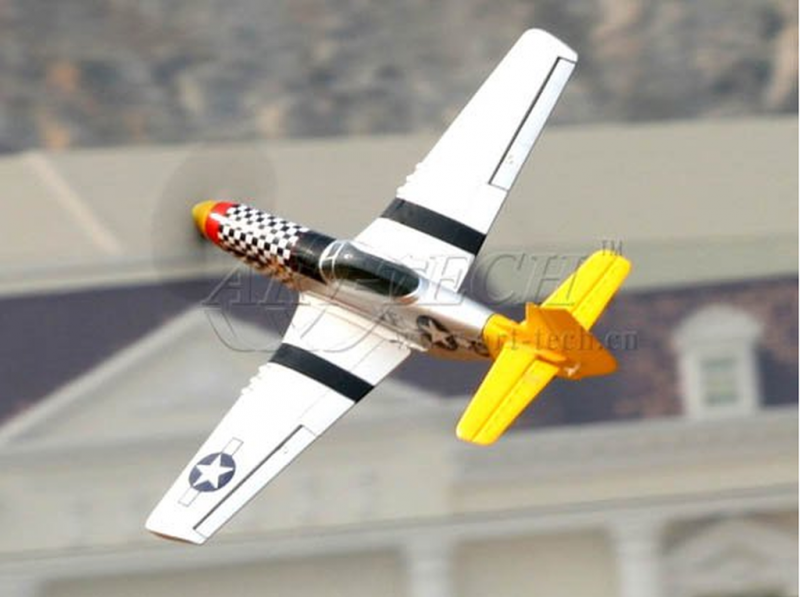

stema Opublikowano 30 Października 2018 Opublikowano 30 Października 2018 No i właśnie dla takich rad zdecydowałem się na relacje z budowy czyli zrobić jakieś 3/4 czy jeszcze mniej ? Wysłane z mojego Redmi Note 5 przy użyciu Tapatalka Taki jest podział na klapy i lotki: 1
Tomasz Opublikowano 30 Października 2018 Opublikowano 30 Października 2018 Tak się parzę na zdjęcie w poście #35, i na te dwa żeberka w skrzydłach ustawione inaczej niż reszta. Czyżby w tym miejscu był podział na lotki i klapy ?.
