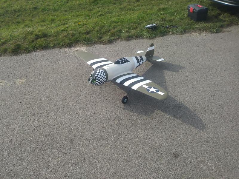

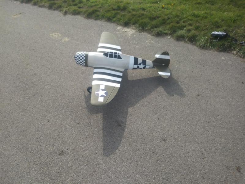

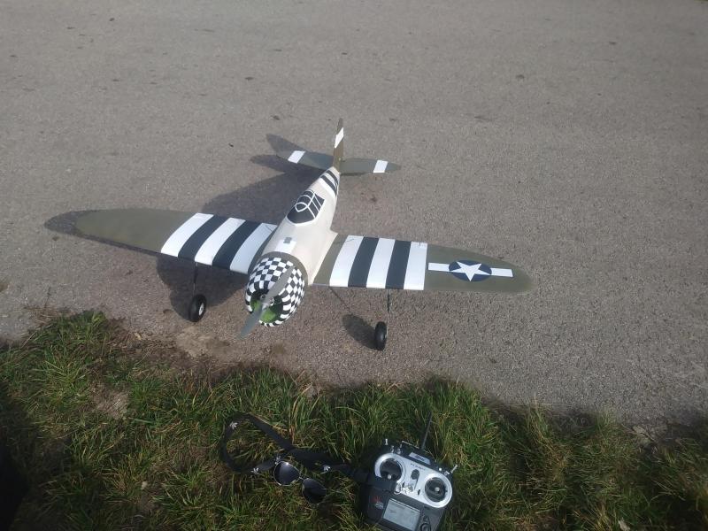

model Opublikowano 6 Stycznia 2020 Autor Opublikowano 6 Stycznia 2020 Cześć, pomimo tego iż pogoda dzis nie rozpieszczała (zimno, ponuro i wiało) przy okazji oblotu spitfire udalo się troszkę polatać p 47, także wrzucam obiecane filmiki z lotów ( udało się dziś zwerbować operatora kamerki ) już w pełnym malowaniu. Dużo tego latania nie ma bo palce odmawiać posłuszeństwa przy tych temeraturach.
Bartek Piękoś Opublikowano 6 Stycznia 2020 Opublikowano 6 Stycznia 2020 Też lądowałem na takiej drodze. Wyższa szkoła jazdy, panie! Czy mi się wydaje, czy zadziera przy dodaniu gazu? Jeśli tak, to warto zwiększyć skłon lub zmiksować throttle z wychyleniem SW w dół. Jeśli zadziera cały czas, to może oznaczać za duży kąt zaklinowania płata/statecznika poziomego. Ale może mi się wydaje. Efektowny model. Gratki:)
model Opublikowano 6 Stycznia 2020 Autor Opublikowano 6 Stycznia 2020 Myślę że była to kwestia sc przy malowaniu zamalowałem znaczniki na skrzydlach i zapomnialem o tym doszła do tego waga domalowanego kadłuba, niby nic ale ustawienie baterii trzeba było skorygować, dlatego przed lotem wyważylem samolocik mniej wiecej na czuja i dlatego mu się troszkę zadzierało
