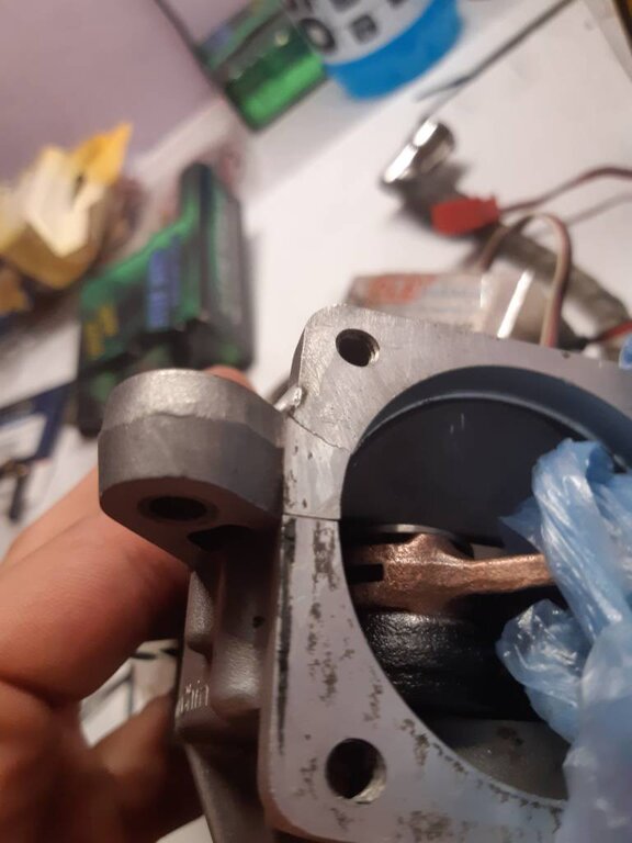

kamilos1600 Opublikowano 12 Października 2020 Autor Opublikowano 12 Października 2020 O ile ruszy ten Dle.. był po całkowitej regeneracji ale przeżył dzwoń i spawalem karter Wysłane z mojego SM-A405FN przy użyciu Tapatalka

enter1978 Opublikowano 12 Października 2020 Opublikowano 12 Października 2020 Ja tam nie wiem ale wydaje mi się że 380ml to tak trochę mały zbiornik. Karter wygląda jak by pęknięcie nie było rozszlifowane i na całej głębokości spenetrowane spawem , tylko całe pęknięcie zostało pozostawione i karter dalej jest pęknięty a jedynie po wierzchu został zaklejony spawem aby był szczelny , trochę to wibruje a taka powierzchowna spoina z jednej strony raczej ma niewielką wytrzymałość, chyba że źle widzę na zdjęciu.

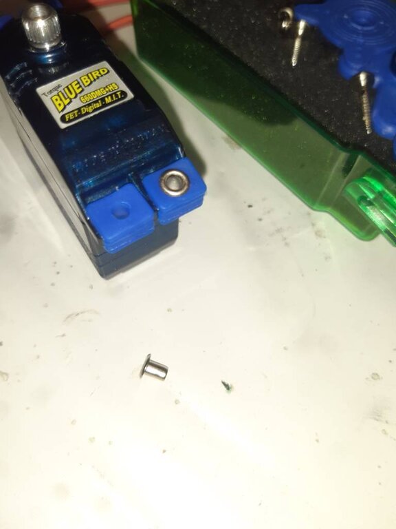

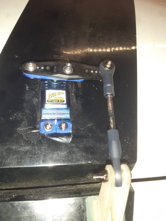

kamilos1600 Opublikowano 12 Października 2020 Autor Opublikowano 12 Października 2020 Te tuleje gum amortyzujacych serwo dajecie grzybkiem do góry? jak na zdjęciu, czy na dół?Wysłane z mojego SM-A405FN przy użyciu Tapatalka

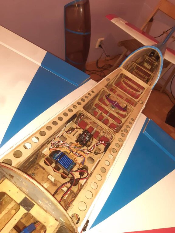

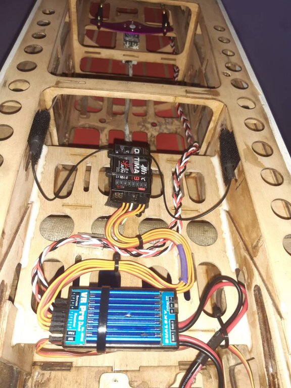

kamilos1600 Opublikowano 13 Października 2020 Autor Opublikowano 13 Października 2020 Serwa, odbiornik i Power box zamontowane, zostało tylko od gazu ale najpierw silnik i zbiornik. Wysłane z mojego SM-A405FN przy użyciu Tapatalka

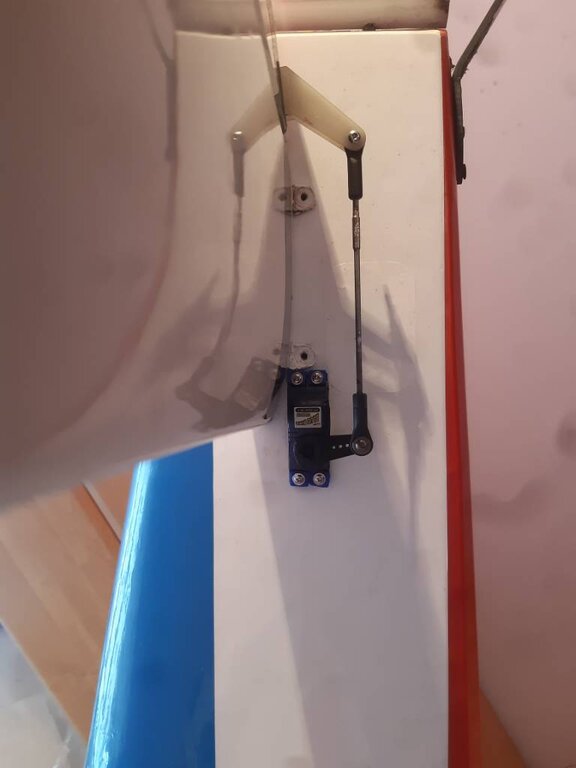

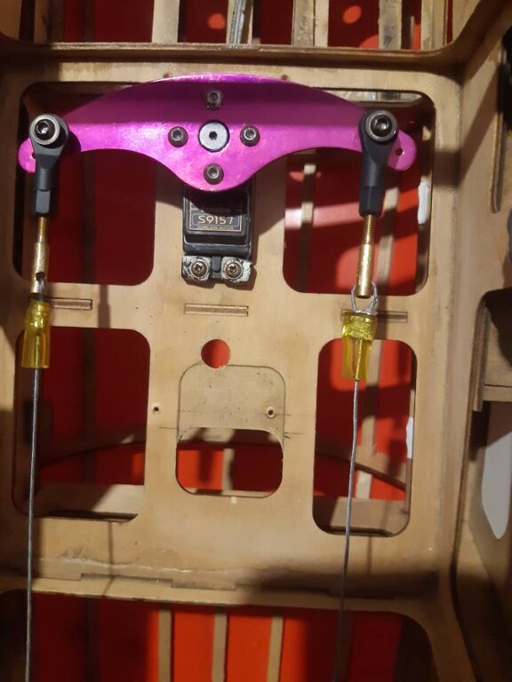

Shock Opublikowano 13 Października 2020 Opublikowano 13 Października 2020 Ten Dualsky to może leżał obok Power Boxa i sporo mu do niego brakuje... Ale jako menager zasilania dobrze się sprawdza i odciąża odbiornik oraz ma 2 źródła zasilania. Fajnie to układasz, czysto, przejrzyście -nie ma plątaniny kabli. Linki od kierunku na krzyż ? bo coś dziwnie równolegle wyglądają na fotce.
kamilos1600 Opublikowano 13 Października 2020 Autor Opublikowano 13 Października 2020 Linki do kierunku dałem nie na krzyż. Serwa w lotkach przedłużone. Wysłane z mojego SM-A405FN przy użyciu Tapatalka
Shock Opublikowano 13 Października 2020 Opublikowano 13 Października 2020 W mojej skromnej ocenie powinny być jednak na krzyż. Obecnie masz niedopuszczalnie załamane linki wychodzące z kadłuba przy stateczniku pionowym. Przy wykrzyżowaniu powinny ułożyć się w idealnie prostej linii. 1
piotr28 Opublikowano 13 Października 2020 Opublikowano 13 Października 2020 Godzinę temu, Shock napisał: W mojej skromnej ocenie powinny być jednak na krzyż. Posłuchaj się Rafała, ja to samo Ci poradzę.Tak jak Rafał napisał-pozwoli to ułożyć linki w prostej linii.Dodatkowo w takiej konfiguracji jak teraz, ster kierunku może nie wracać za każdym razem w pozycję neutralną przez te właśnie załamania-dodatkowe tarcie. 1
kamilos1600 Opublikowano 13 Października 2020 Autor Opublikowano 13 Października 2020 Już zmienione, w ultimate mam równolegle.. tu rzeczywiście na krzyż się lepiej układają. Dzięki Wysłane z mojego SM-A405FN przy użyciu Tapatalka 1
kamilos1600 Opublikowano 13 Października 2020 Autor Opublikowano 13 Października 2020 Jakie byście lipo 2s proponowali by włożyć na zasilanie? Oczywiście 2 szt. Zbiornik jest 450ml Wysłane z mojego SM-A405FN przy użyciu Tapatalka
piotr28 Opublikowano 13 Października 2020 Opublikowano 13 Października 2020 Ja u siebie w Yaku mam na zapłon i zasilanie 2 pakiety po 2700mAh.Tylko po to żeby prawidłowo go wyważyć.W zupełności wystarczy 2200mAh na zasilanie.To jest też zależne jak będziesz latać,jak 3d to lepiej mieć większy akumulator bo serwa cyfrowe potrafią pobierać spore prądy a przy tym stylu latania sporo macha się drągami.Do klasycznej akrobacji moim zdaniem wystarczy 2 x 2200mAh.Dla pewności po pierwszym locie doładuj pakiet i zobacz ile weszło.To pozwoli Ci ocenić szacunkowo na ile lotów masz akumulatory bez potrzeby doładowywania. Sprawdzałeś już jak wygląda środek ciężkości?Gdzie zamierzasz dać akumulatory?

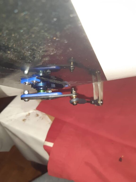

dimmus Opublikowano 13 Października 2020 Opublikowano 13 Października 2020 Powiem Tobie że jak dla mnie to te ramienia serw trochę niepewnie wyglądają. Poszukaj u chińczyka alu, tam na prawdę duże obciążenia są i szkoda by było rozbić taki fajny model przez kilka dych oszczędności. Ja mam pakiety 2x 1600 gensy. Przy serwach 3x savox 1270tg, 2x hitec 7599tg i jeszcze jeden szybki Hitec na gazie, starczają z zapasem na 8 lotów po około 7 minut. Zapłon na osobnym lifepo4Wysłane z mojego SM-G950F przy użyciu Tapatalka 1
kamilos1600 Opublikowano 13 Października 2020 Autor Opublikowano 13 Października 2020 Ja u siebie w Yaku mam na zapłon i zasilanie 2 pakiety po 2700mAh.Tylko po to żeby prawidłowo go wyważyć.W zupełności wystarczy 2200mAh na zasilanie.To jest też zależne jak będziesz latać,jak 3d to lepiej mieć większy akumulator bo serwa cyfrowe potrafią pobierać spore prądy a przy tym stylu latania sporo macha się drągami.Do klasycznej akrobacji moim zdaniem wystarczy 2 x 2200mAh.Dla pewności po pierwszym locie doładuj pakiet i zobacz ile weszło.To pozwoli Ci ocenić szacunkowo na ile lotów masz akumulatory bez potrzeby doładowywania. Sprawdzałeś już jak wygląda środek ciężkości?Gdzie zamierzasz dać akumulatory?Tak się właśnie zastanawiam bo kolega ma do sprzedania 2400mAh -140gr. Dostałem wiadomość o historii tego modelu, zakupiony był w 2001r później wędrował po Polsce, pewny człowiek podesłal mi linka - https://r.tapatalk.com/shareLink/topic?url=https://pfmrc.eu/topic/40533-yak-54-%C5%9Brodek-ci%C4%99%C5%BCko%C5%9Bci/&share_tid=40533&share_fid=45577&share_type=t&link_source=appKtoś miał problem z wywarzeniem go. Jutro będę składał silnik, niewiadomo tylko gdzie szukać środka Ciężkości..Wysłane z mojego SM-A405FN przy użyciu Tapatalka
Shock Opublikowano 13 Października 2020 Opublikowano 13 Października 2020 O kawał historii z tym modelem . Za duże te pakiety 2400 mAh ,w zasadzie ciężkawe. Ja w swoim Yaku miałem 2 x 1500 lub 1600 mAh i na 5/6 lotów po ok 5 minut było w świat a na zapłonie 2000 bo akurat taki był . Zapłon ciągnie max 300-450 mAh na kilka dobrych lotów. Można mieć sporo zapasu ale to niestety ciężar którego unikamy
