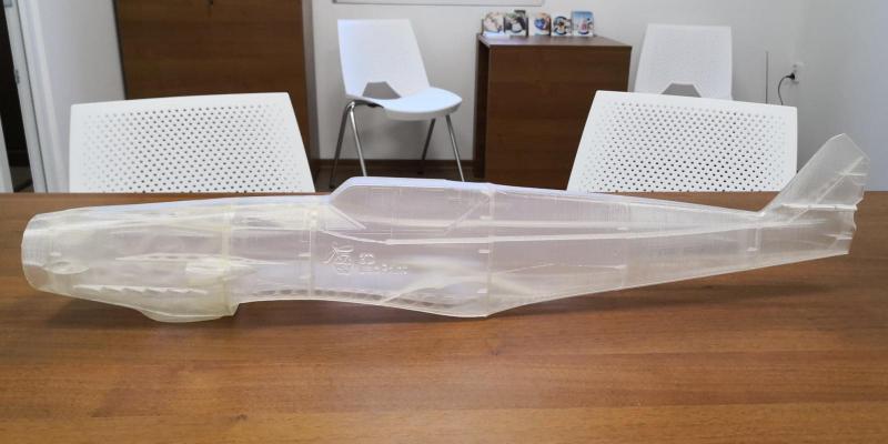

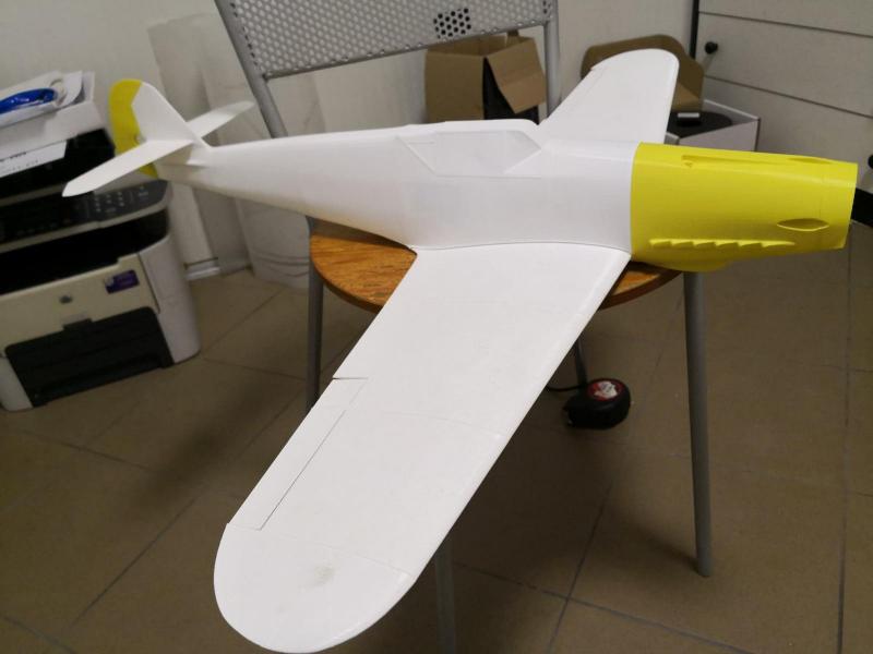

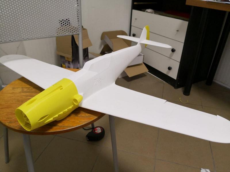

pacek Opublikowano 4 Grudnia 2018 Opublikowano 4 Grudnia 2018 wszyscy coś drukują pomyślałem, ze i ja spróbuję wybór padł na me 109 z 3d lab, otrzymałem pliki wersji F i H. Na pierwszy ogień poszła mniejsza wersja. Czekam na drobne pierdołki żeby móc skończyć montaż
pacek Opublikowano 10 Grudnia 2018 Autor Opublikowano 10 Grudnia 2018 w niedzielę model poleciał, pogoda na oblot nie za bardzo, ale chęć sprawdzenia czy to lata zwyciężyła lata , a w zasadzie latał, bo w drugim locie odbył się crash test, ale już kolejny egzemplarz się drukuje filmik z pierwszego lotu https://youtu.be/wn5usIbM1Nc
pacek Opublikowano 10 Grudnia 2018 Autor Opublikowano 10 Grudnia 2018 zobaczymy jak mi pójdzie z drugim egzemplarzem, ale wydaje mi się, że jest to jakaś alternatywa dla tych którzy by chcieli spróbować powalczyć w kombacie a nie chce im się lub nie mają warunków na budowę modeli a gotowce są zbyt drogie. koszt budowy modelu to około 50 zł za filament, silnik, regulator, serwa i pakiety też można kupić nie drogo. Wiadomo koszt wejściowy to drukarka 3d ale dzisiaj można ją kupić za całkiem rozsądne pieniądze, ja za swoją w zeszłym roku zapłaciłem coś około 1300 zł i jestem z niej dość zadowolony. Po wydrukowaniu 5-6 modeli jej zakup się zamortyzuje. Aha jeszcze koszt projektu ja korzystam z gotowców z 3dlab koszt około 20USD. Tak więc nawet po kraksie, co w kombacie jestr dość powszechne tracimy 30-70 zł, chyba, że mamy pecha i pakiety pójdą z dymem wtedy trochę więcej. generalnie można taki model, przy odrobinie checi wydrukować i zmontować na gotowo w tydzień. powstaje kolejny me109 tym razem wersja H

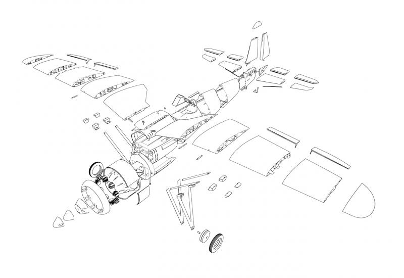

Emhyrion Opublikowano 27 Grudnia 2018 Opublikowano 27 Grudnia 2018 .... kto kupuje gotowe modele jest jedynie posiadaczem a kto je buduje jest modelarzem. Zatem to już nie są modele? http://pfmrc.eu/index.php/topic/77706-%C5%82a-5fn-zvezda-148/ http://pfmrc.eu/index.php/topic/77203-lockheed-vega-floatplane-amt-148/ A może już to są modele, bo trzeba je złożyć do kupy? Od ilu elementów, które trzeba ze sobą połączyć definiujesz wydruk jako model? Spójrz na ten plan PZL P11. TO model do wydrukowania, latający, ale plastikowy. Model, czy nie model?

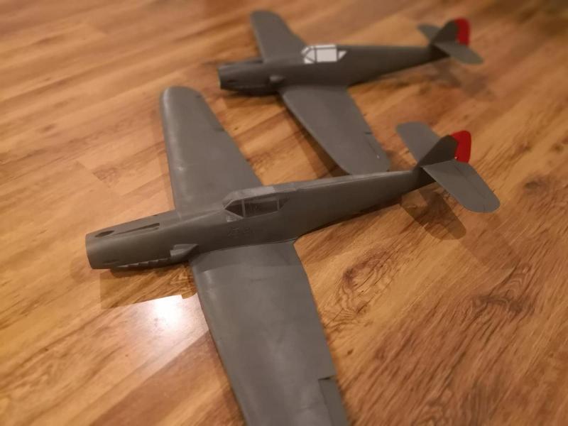

pacek Opublikowano 13 Stycznia 2019 Autor Opublikowano 13 Stycznia 2019 no i dwa "brzydale" prawie gotowe, jeszcze trochę ozdóbek żeby takie smutne nie były, będą "szwajcary"

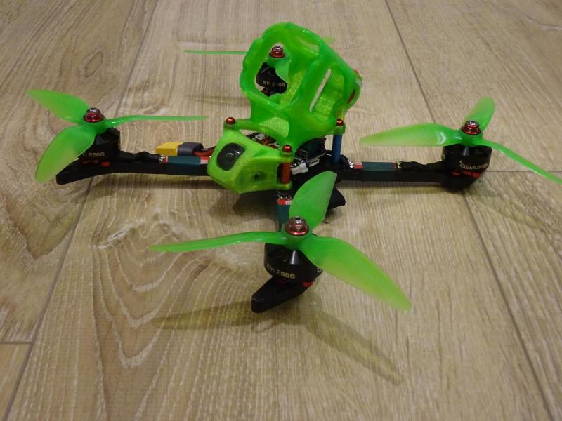

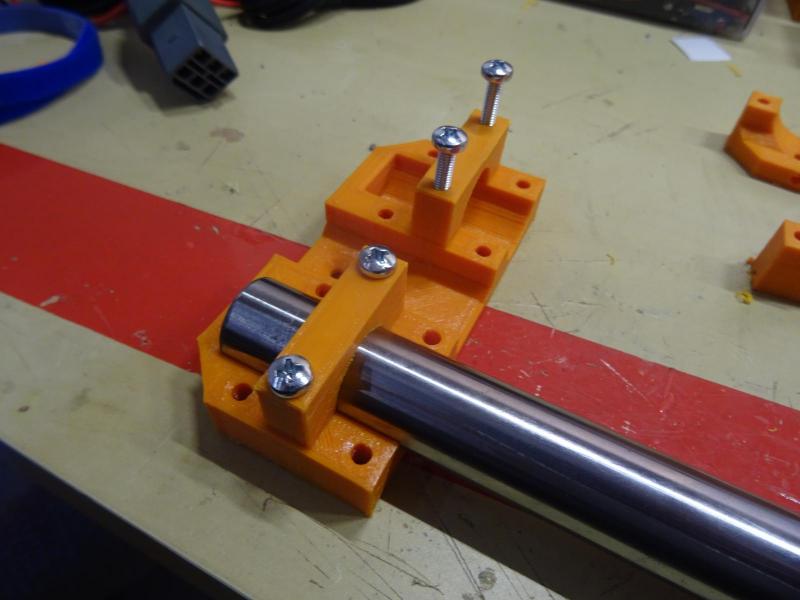

japim Opublikowano 14 Stycznia 2019 Opublikowano 14 Stycznia 2019 Ile Watt musi mieć silnik el aby latało się tak jak Ty na filmie ? OK 320-350W ciągłej mocy. 7 i pół minuty pełnego gwizdka z pakietu o pojemności 40Wh (zależnie od rozmiaru modelu - 40Wh to odpowiednik dla silnika 2.5cm3). Za wyładowania pakietu przed końcem walki grozi utrata wszystkich punktów w danej turze. Wiec nie ma co szaleć. po małym tuningu drukarki zacząłem drukować kolejny model 50048271_383000705609218_3840345188107026432_n (1).jpg A ja zamiast drukować samoloty drukuje elementy do nowej ramy mojego syna: A w miedzy czasie drukuje nowa drukarkę - tym razem na walkach 20mm a co!
