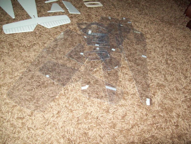

mayster8405 Opublikowano 10 Grudnia 2018 Opublikowano 10 Grudnia 2018 Ja mam trochę inną technikę przenoszenia elementów z planów na depron. Przenoszę element z planów na brystol przez kalkę i wycinam ten element jako wzornik.Wystarczy teraz położyć go na depronie, obrysować, i dokładnie wyciąć wąskim nożykiem do tapet.Stosuję też inny materiał na wzorniki jak płyta 0.8 m/m pet który bardzo ładnie się nacina i po załamaniu rozdziela. Mogę wyciąć ile chcę elementów ale dla jednej czy dwóch sztuk lepszy brystol.

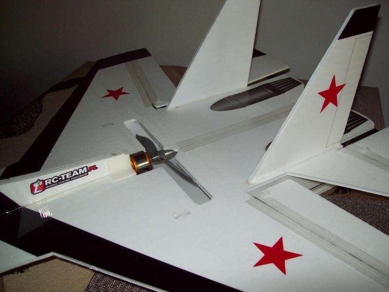

mayster8405 Opublikowano 13 Grudnia 2018 Opublikowano 13 Grudnia 2018 Mój SU 27 właśnie tak ma zrobione, czyli taśma zbrojona szklem i bez problemu " wyrabia" z tym że lotki od spodu na krańcach są także wzmocnione.
Kubazpoznania Opublikowano 14 Grudnia 2018 Autor Opublikowano 14 Grudnia 2018 A mógłbym prosić zdjęcie od dołu ?
robertus Opublikowano 14 Grudnia 2018 Opublikowano 14 Grudnia 2018 Na stronie motylastego jest dużo fajnych zdjęć z technologii budowy deproniaków.
mayster8405 Opublikowano 14 Grudnia 2018 Opublikowano 14 Grudnia 2018 tylko mam 1-no zdjęcie, tu widać wszystko.
