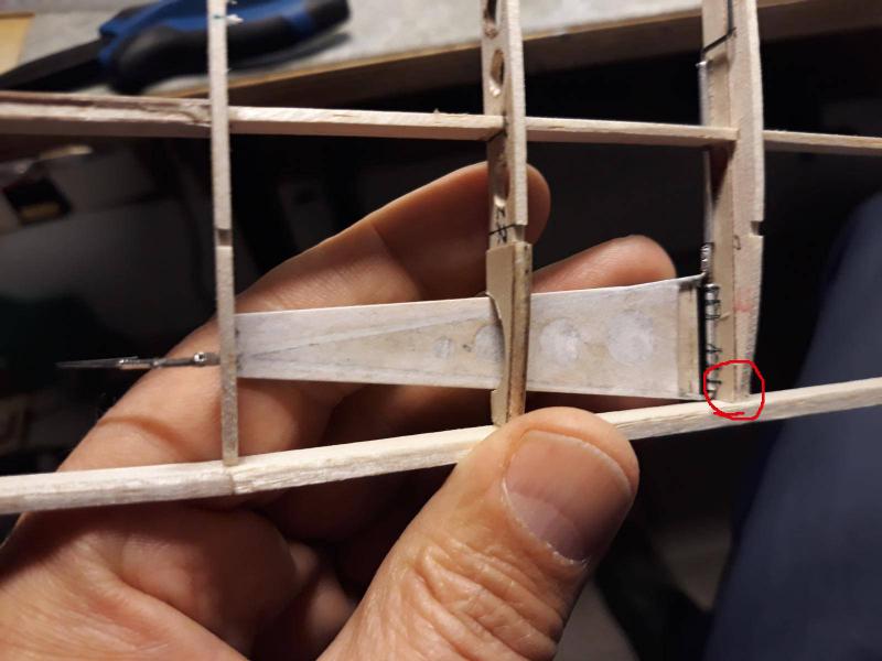

Michał, jakoś to delikatnie wygląda, tak na moje oko (może to tylko wrażenie)?  :rolleyes:  Szczególnie to żeberko na którym zawieszona jest goleń podwozia powinno być wzmocnione (no chyba, że jeszcze czegoś nie zdążyłeś wkleić?).

Wszystko się zmienia...ale powoli:( mocowanie będzie solidne, tylko czasu to zabiera strasznie dużo. Najpierw zamontowałem pokrywy goleni (sklejka 0.4, lakier, pap jap. na wikol), potem jeszcze "oczka" trzeba bylo uzupełnić żeby osie rozpórek potem tam nie latały. Potem zacząłem szycie... to klątwa jakaś (!;)) najpierw bylo wyplatanie terax szycie;) idzie bardzo wolno tylko pincetą mogę operować, ale rezultat powinien byc ok. Jeszcze sobie przypomnialem że tę żyłkę (0.015 mm) można po zszyciu kazdego fragmentu dadatkowo napiąć suszarką przed zalaniem żywicą, więc jesli pojdzie jak planuję powinno solidnie trzymac. Zebro do ktorego przysxywam os goleni jest obustronnie oklejone (czesciowo) sklejka 0.4mm wiec powinno byc ok. To idę dalej szyć... ;)

Tak się przyglądam i sobie myślę, że ten obszar na czerwono:
... to bardzo newralgiczny punkt dla zawieszenia podwozia (a to tylko żeberko klejone na styk "do czoła" listewki natarcia - bardzo mała powierzchnia łączenia   :rolleyes:  ). Może warto dać jeszcze chociaż takie kątowniki wzmacniające (z tej samej sklejki na klej):
PS Szkoda, że nie zmodyfikowałeś połączenia żeberka / listwa natarcia - montując listwę na skos (tak wiem: roboty trochę więcej, bo trzeba w czołach żeberek wycinać trójkątne wcięcia  ;)  :)  ).
Dzięki!;)
Wzomcnień na razie w ogole nie mocowalem nigdzie, bo pierwszenstwo ma podwozie;) ale oczywista będą i tam gdzie zaznaczyłes i przy lotkach . Ale najpierw muszę się uporac z całym tym majdanem podwoziowym a jeszcze nie wiem dokładnie jak zamontować w kadlubie osie rozpórek goleni. To wszystko zajmie troche czasu;(
A z listwą natarcia masz na myśli ustawienie "rombowe" jak na zdjęciu?
Taki układ myślisz byłby lepszy?
Pozdr.
M
