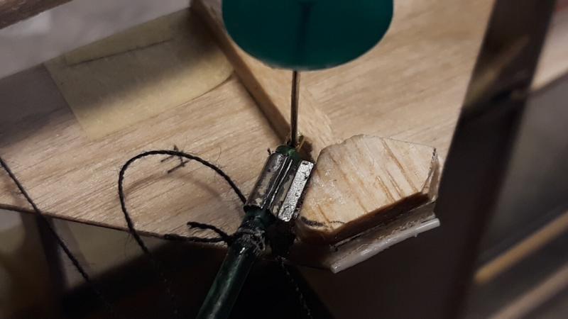

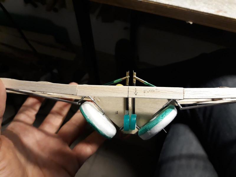

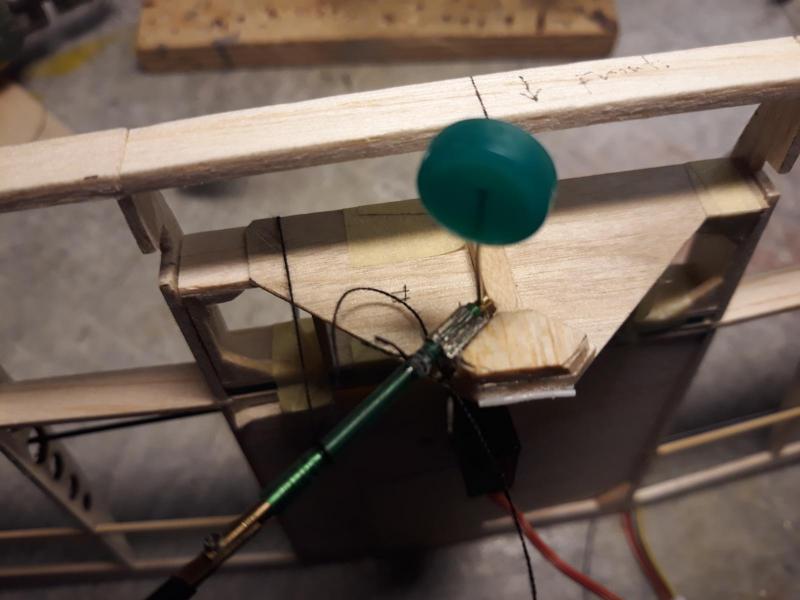

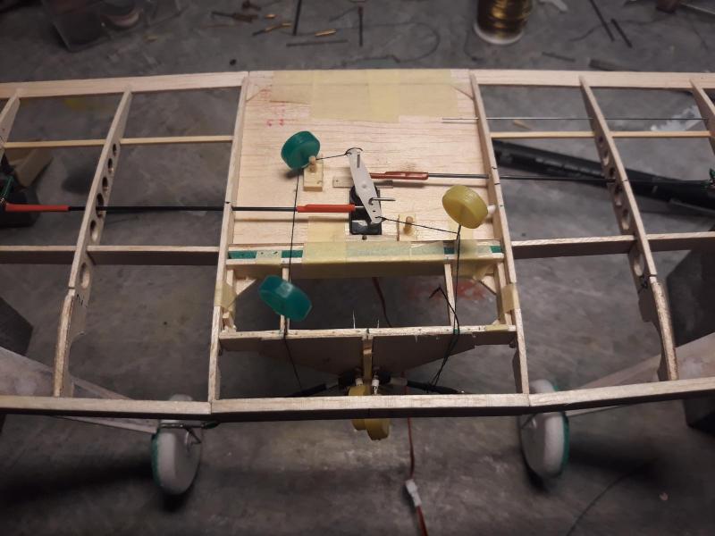

Dobry wieczór,
Wygląda na to że działa(przynajmniej jedna noga). Wszystko skrzypi i lata bo to ciągle prowizorka ale się blokuje.

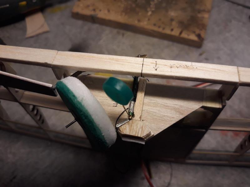

Porzucilem jednak pomysł z linką gumową i mechanizm blokady oparłem teraz na malutkim magnesiku, który wkleiłem blisko wspornika goleni (samą golen w tym miejscu owinąłem malutkim kawałkiem blaszki stalowej). Ten magnesik przyciąga wspornik w końcowej fazie otwierania podwozia i blokuje podwozie.
Mam nadzieję że na zdj bedzie to widać.
Caly mechanizm jest jeszcze w powijakach (jak widać na filmie) ale myślę, ze po "prawdziwym" wykonaniu wszystkich (brakujących jeszcze) częsci powinno byc ok.
Duzo to wszystko czasu zajęło ale warto:)
Będę dalej knuł.
Pozdr.
M

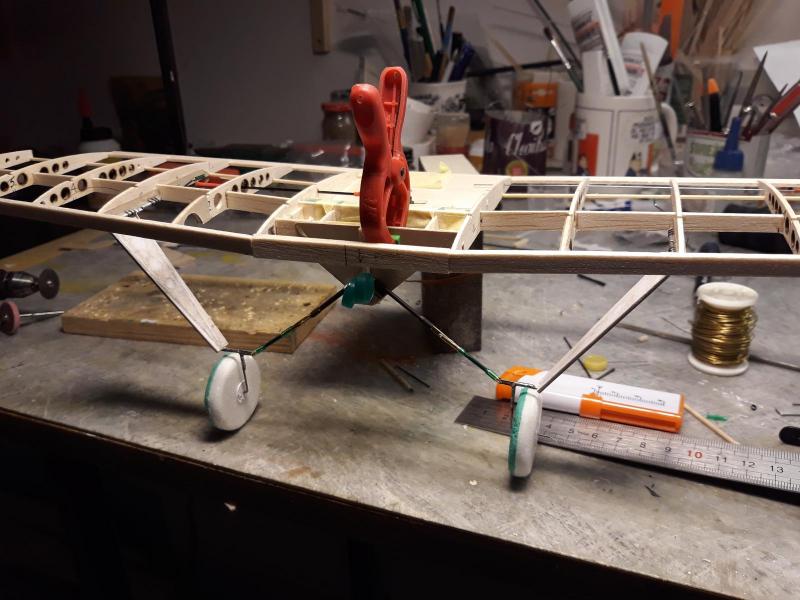

Dobry wieczor,

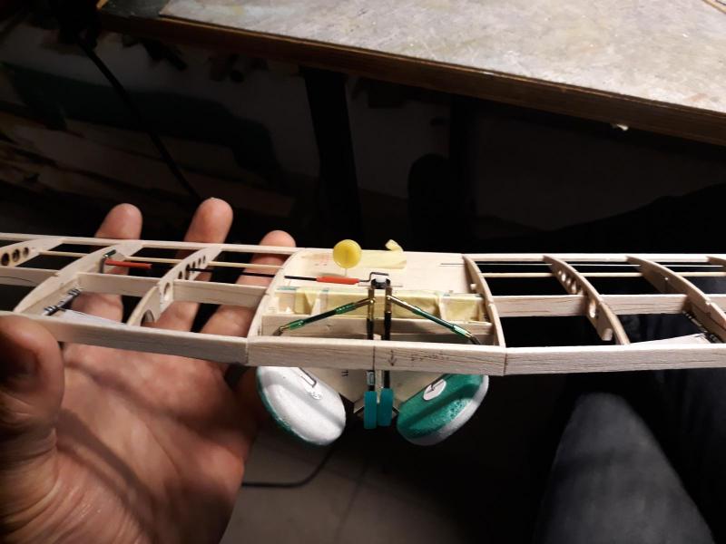

Postęp mały, ale już (wprawdzie ledwie) na dwoch nogach;). Montaż jest niestety bardzo pracochlonny i części male latają po piwnicy, ale przynajmniej spasować to wszystko się udało. Jutro podłaczenie (próbne ) serwa, zobaczę czy to malutkie da radę.Cdn.

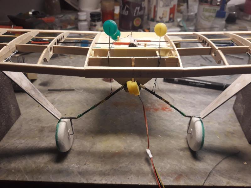

Dobry wieczór,
Dzis dopiero udalo mi sie podlaczyć obie nogi i olinkować wszystko. Robiłem wiele prób z ustawieniem przebiegu linek tak aby opory byly mozliwie najmniejsze i rozwierciłem nieco otwory w ramieniu serwa tam gdzie wchodzą popychacze goleni aby zwięksxyć odstęp czasu pomiędzy pracą linek (mozliwie najpierw) a popychaczy (mozliwie pozniej). Niestety opory sa ciągle duze i serwo padło. Nawet po zgonie serwa próbowalem dalej zmieniać przebieg linek ale na nic. Nie probowalem tylko zmiany punktu ich zaczepienia na rozporkach, ale nie wiem czy to pomoże.
Teraz myślę czy zamontować 2 male serwa czy wstawić jedno mocniejsze. Ale jak mocne musialoby byc? Gdyby ktoś mial namiar na jakiegoś "mocarza" ale malegi i lekkiego będę wdxięczny.
Bedę knuł dalej;)
Pozdr.
M

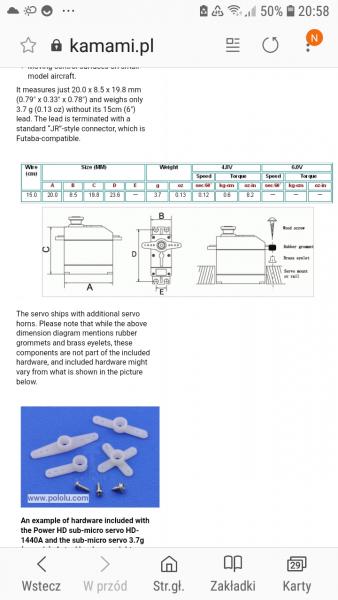

Dzięki,

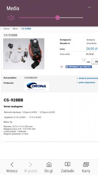

No wlaśnie dopieto teraz po zgonie serwa znalazlem spec jego klona (chyba bo to wsxystko "nołnejmy" są). Piszą ze ma max 0.6kg. Znalazlem serwo ok 11 g ktore ma 1,8 kg więc moze warto sprobować? Kosztuje poniżej 30zl więc może warto. Z kolei 2 male po pierwsze już mam, a po drugie wagowo o połowę lepiej, tylko miejsca malo

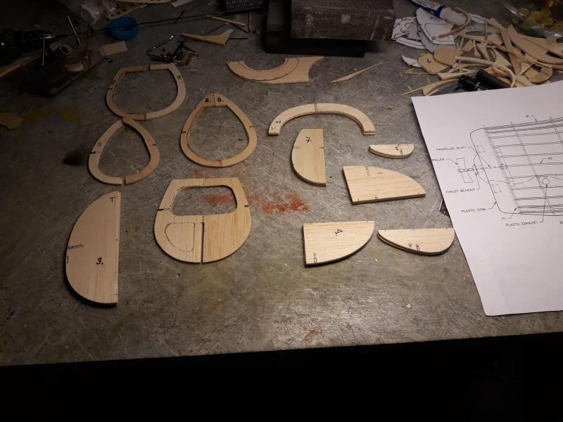

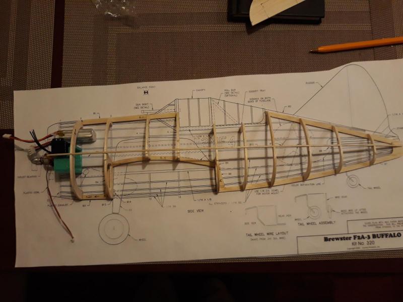

Dobry wieczór,

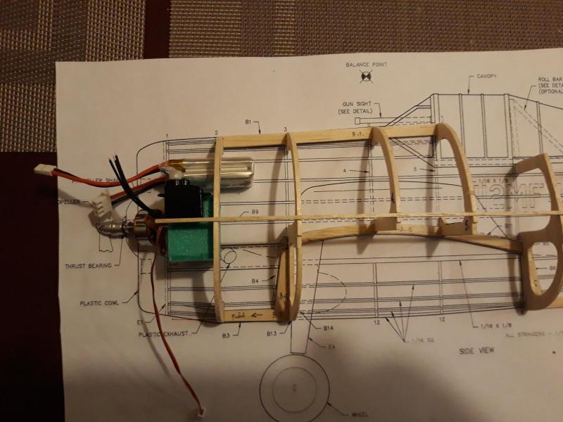

Dziś malo czasu bylo, zdążyłem tylko wyrysować i zrobić malutką makietę domku i rozplanowac rozmieszczenie elektryki. Ponieważ 2 serwa będą na linii kraw spływu skrzydła, baterię i pozostałe dwa chciałbym upchnąć pod maską silnika. Pod baterię mam zamiar zrobić 2 miejsca: jedno pionowo w samym domku silnika a drugie mniej więcej tak jak na zdjęciu poziomo aby mieć jaķąś elastyczność przy wyważaniu modelu. Bedzie cd.
Pozdr.
M

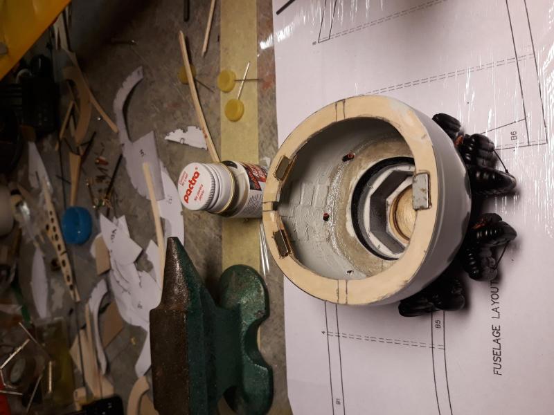

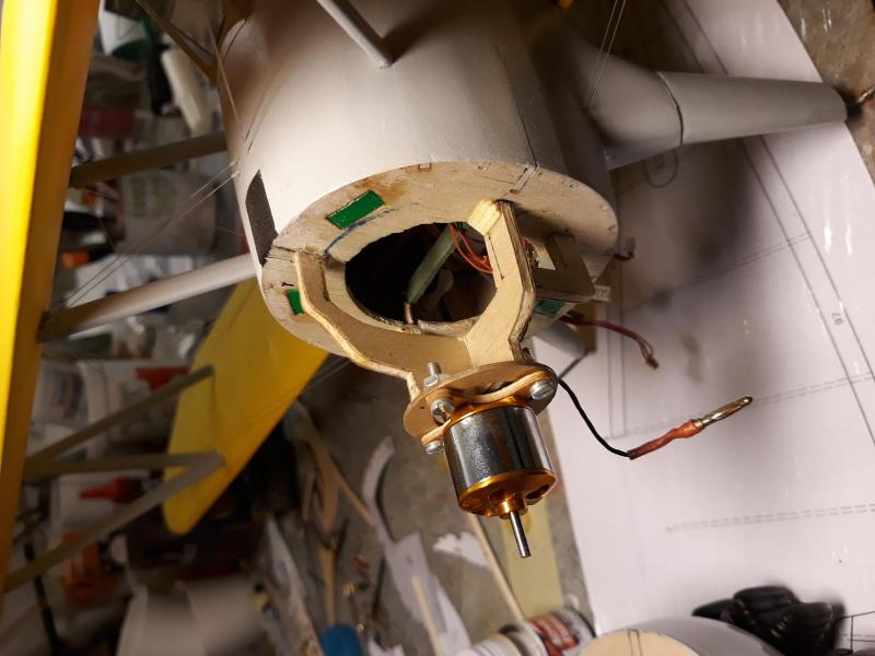

Dzięki;) Chcialbym zrobić zdejmowaną maskę silnika, ktora będxie zamontowana na magnesiki tak jak w modeliku stearman'a (tam też w domku zmieści się bateria). Ponieważ nie wiem jak bedzie z wywazaniem chcę tez zrobić alternatywne miejscecna bat w postaci pudełka tam gdzie na zdjeciu wyzej lezy bateria.
Pozdr.
M

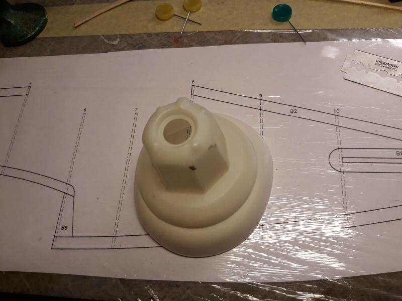

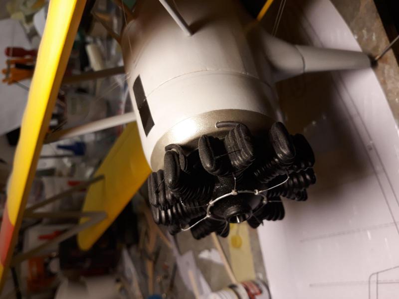

To potwierdza moją tezę, że na maluchy lepszy jest samolot z silnikiem gwiazdowym gdyż w maluchu z silnikiem rzędowym jest miejsce na wyposażenie, ale na palce żeby je zamontować to już nie.
Tę tutaj zrobilem wykorxystując wypraski cylindrów z modelu guillowsa (kleiłem, szlifowałem i szpachlowałem ) a resztę zrobiłem z plastiku i balsy. Maska jest z odcìętego dołu butelki po jakimś napoju (pół godz chodzenia po Carrefour'ze z linijką w ręce;) ).
Pozdr.
M
Na zdjęciu nizej oryginalna maska i blok silnika z guillowsa, fatalnie zaprojektowana i psująca (moim zdaniem) wiele modeli ktorych zdjecia widac w sieci.

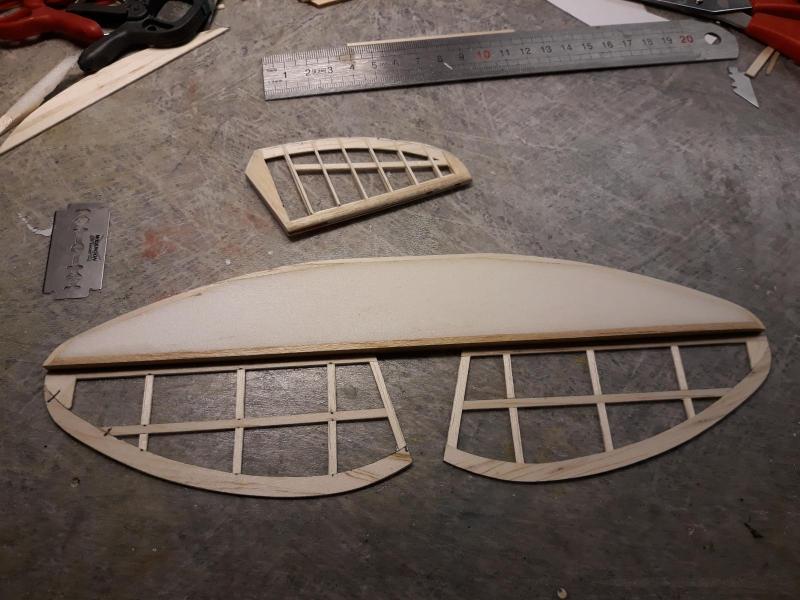

Dobry wieczor,

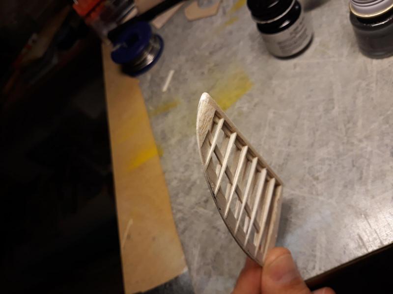

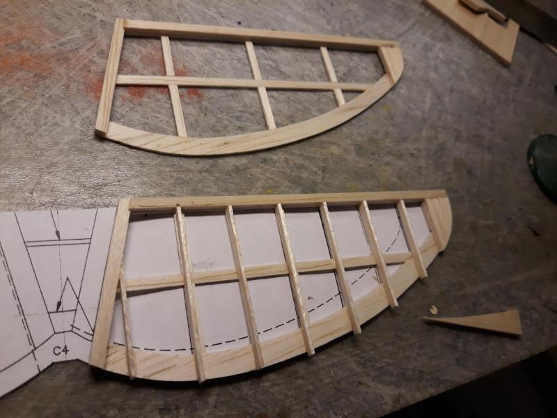

Znalazłem zdjęcie pokazujące wyraźnie jak bardzo obły był kadłub bizona i teraz napadly mnie wątpliwości co do metody pokrycia tyłu kadłuba, może by tak malymi klepkami go?;) żeby dać sobie więcej czasu na myślenie zabrałem się za usterzenie, tu jeszcze chwila zejdzie...
Cdn.
Pzdr.
M
Dzieki ;) Ten samolot mial stateczniki kryte blachą więc pianka zalatwia sprawę. Można oczywista stateczniki wykonać z balsy i balsą pokryć ale wtedy znowu lakiery i zapachy słabe.
Jest jeszcze jeden powód. W piwnicy w ktorej siedzę niby nie jest specjalnie wilgotno ale zdarza się czasami, poza tym temperatura tam też bardziej się zmienia niż w mieszkaniu i niestety w 2ch moich modelikach stateczniki budowane klasycznie (a nie laminowane) się powyginały. Od tego czasu gdzie mogę robię stat z pianki albo laminuję z pasków balsy.
Pzdr.
