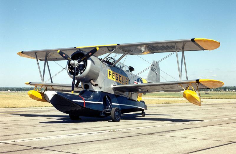

Jeśli wodnosamolot z chowanym podwoziem, to może ten z filmu: "Prywatna wojna Murphy'ego" (fragment filmu na YT, ten z autonauką latania Murphy'ego: 11min.  :)  ), czyli "Kaczor" Grumman Duck J2F6:
Na Outerzone są plany 100 centymetrowego: TUTAJ Spore wyzwanie dla modelarza (i wcale nie podpuszczam ;)  ).
No chyba, że chcesz odpocząć od "tej mordęgi"  ;)  i zrobić tylko fajne latadełko startujące/lądujące na wodzie. To wtedy proponuję proste mikrusy elektryków łodzi latających RC  np.:
