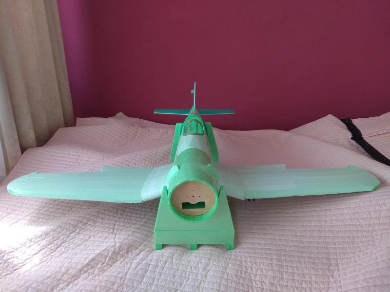

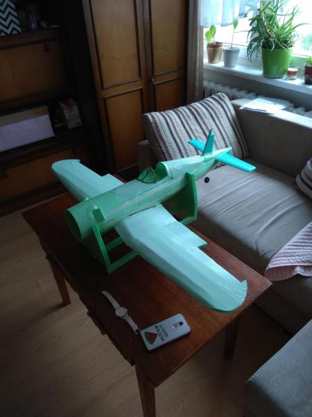

dawid.1234 Opublikowano 3 Maja 2019 Autor Opublikowano 3 Maja 2019 Poniżej zamieszczam kolejne zdjęcia z obecnego stanu pracy. Koniec końców wkleiłem po dwie listewki sosnowe po kazdej ze stron żeby usztywnić konstrukcję kadłuba i tak powoli zbliżam sie do momentu oklejania modelu papierem na wikol.
karambolis8 Opublikowano 3 Maja 2019 Opublikowano 3 Maja 2019 Wznios nie wyszedł za mały? Ciekaw jestem oblotu, bo się przymierzałem do tego modelu
dawid.1234 Opublikowano 3 Maja 2019 Autor Opublikowano 3 Maja 2019 Nigdy nie robiłem ani nie miałem styczności z innymi modelami corsaira wiec nie mam zbytnio do czego porównac wiec nie wiem czy jest za mały okej, robiłem według planów wiec licze ze poleci. Jeszcze trochę pracy mnie czeka przy nim ale juz bliżej końca niz początku a ponziej oblot i tez jestem go bardzo ciekaw
Bartek Piękoś Opublikowano 5 Maja 2019 Opublikowano 5 Maja 2019 W stosunku do oryginału wznios jest za mały. Zwiększenie wzniosu daje lepszą stateczność poprzeczną. Jeśli plany sprawdzone - nie powinno być problemu.

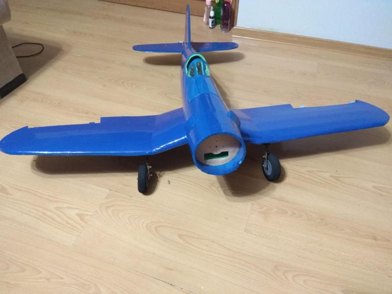

dawid.1234 Opublikowano 9 Czerwca 2019 Autor Opublikowano 9 Czerwca 2019 Oklejanie papierem na wikol chyba mnie przerosło w każdym bądź razie po oklejanie połowy skrzydła nie byłem zadowolony z efektu, zdarłem wszystko, kupiłem na drugi dzień taśmę pakowa i efekty na dzień dzisiejszy przedstawiam na poniższych zdjęciach. Pozostało mi jedynie wkleić lotki, zrobic oznaczenia, dokończyć kabinie pilota i jakieś tam kosmetyczne poprawki. 1
karambolis8 Opublikowano 10 Czerwca 2019 Opublikowano 10 Czerwca 2019 Dobrze wygląda w takim oklejeniu

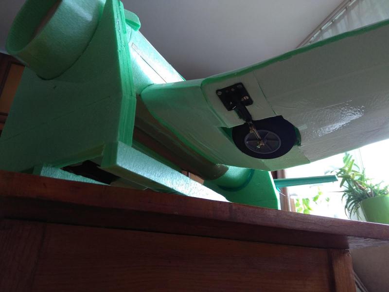

dawid.1234 Opublikowano 5 Grudnia 2019 Autor Opublikowano 5 Grudnia 2019 Na dzień dzisiejszy stan corsaira to 100% gotowy do lotu, jedynie silnik i koła chwilowo sa w innym modelu. Nie spieszyłem się z jego wykończeniem ponieważ cały czas szlifuje umiejętności lądowania modelami których mniej mi szkoda. A tu zdjęcie z moją spaliną którą buduje - pierwszą w życiu. Oby dwa modele będę ulatniał w nowym roku jak tylko pogoda pozwoli. Kolejny post to myślę że już będzie filmik z oblotu. 4
model Opublikowano 6 Grudnia 2019 Opublikowano 6 Grudnia 2019 No i wyszedł bardzo ładny sprzecik drugi z resztą też, trzymam kciuki za oblot

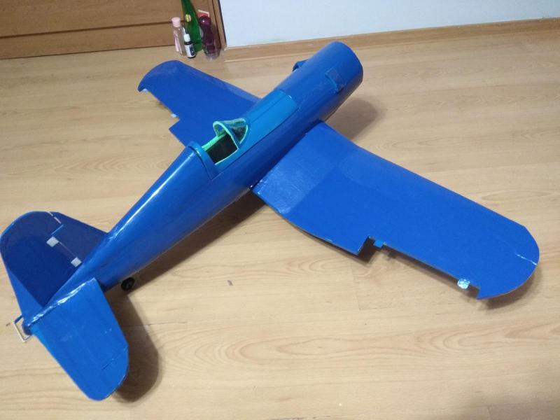

dawid.1234 Opublikowano 5 Stycznia 2020 Autor Opublikowano 5 Stycznia 2020 W końcu odbył się oblot corsaira. Musiałem doważyć jeszcze przód, wyszło prawie 200 g. W locie wszystko było ok i po wytrymowaniu lekko w dół modelu, leciał praktycznie przed siebie. Byłem tym pozytywnie zaskoczony, model stateczny i przewidywalny. Przy drugim lądowaniu obróciło sie kołko przez co model przekoziołkował ale poważnych uszkodzeń brak. Musze wzmocnić mocowanie kółka do podwozia i można znowu lecieć. Poniżej filmik z oblotu. 1
Bartek Piękoś Opublikowano 5 Stycznia 2020 Opublikowano 5 Stycznia 2020 Gratulacje! Szkoda, że taka jakość filmu. W tych czasach to się nie godzi
AndyCopter Opublikowano 5 Stycznia 2020 Opublikowano 5 Stycznia 2020 Model wykonany dość kontrowersyjnie, jednak należą się gratulacje za efekt końcowy, skoro startuje, lata i ląduje ? ps. warto przeczytać poniższe i stosować, zwłaszcza pisząc w języku polskim.
