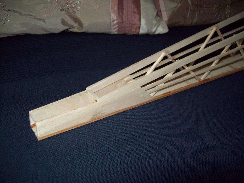

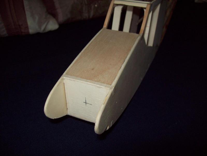

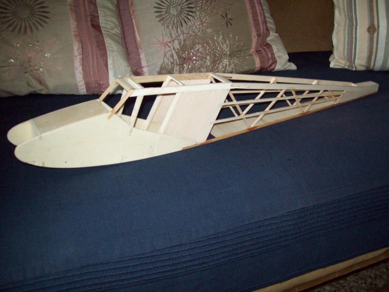

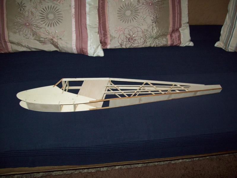

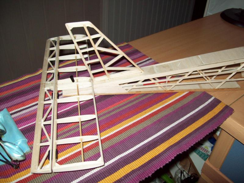

mayster8405 Opublikowano 18 Grudnia 2018 Opublikowano 18 Grudnia 2018 Jakiś czas temu, wykonałem Wicherka 10 na którym uczyłem się latać.Pomimo że mam inne modele do latania postanowiłem że ponownie go wykonam i jak niektórzy koledzy powiadają "sprofanuję" go, i wykonam go inaczej.W mojej ocenie i tak będzie Wicherkiem. Modelik będzie napędzany silnikiem E-max GF 2805 ze śmigłem 6x5" i pakietem 2 lub 3S 1300mAh, serwa SG51, regulator 20A/być może będzie potrzebny mniejszy Sterowanie- lotki i ster wysokości z pominięciem kierunku. Kadłub- przednia część, wręgi wykonałem ze sklejki owocówki 2.8m/m, listwa dolna kratownicy dałem z sosny 3x3, górna balsowa 3x8 o raz wewnętrzne i kratownica balsa 3x3.Końcowy węzeł kadłuba wycięty na wzorniku z balsy 3m/m który mi łączy wszystkie listwy wzdłużne.Tył kadłuba jest skrócony tak aby lotka steru wesokości wychylała się swobodnie. Między końcem kabinki a spływem miejsce wypełniłem balsą 1,5 m/m.Wkleiłem wręgi, półkę na serwa, pakiet i schnie. W międzyczasie wykonałem usterzenie pionowe i poziome które ma profil symetryczny, zawiasy zastosowałem płytkę z dyskietki. I jakoś się to wszystko okleiło.

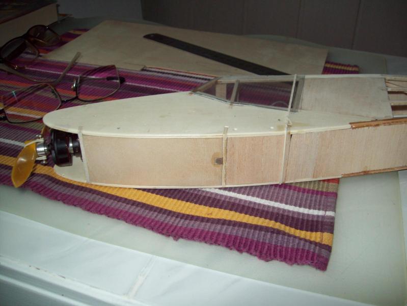

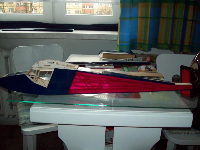

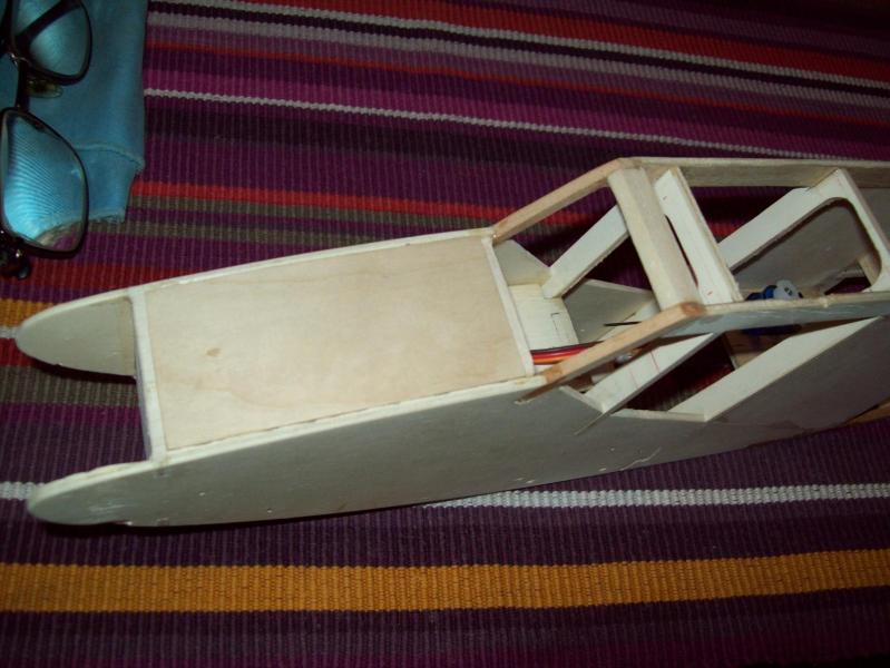

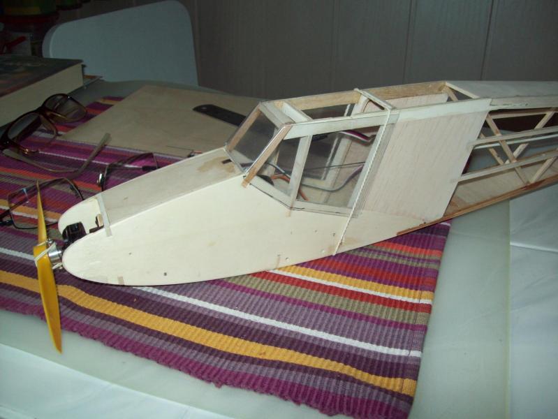

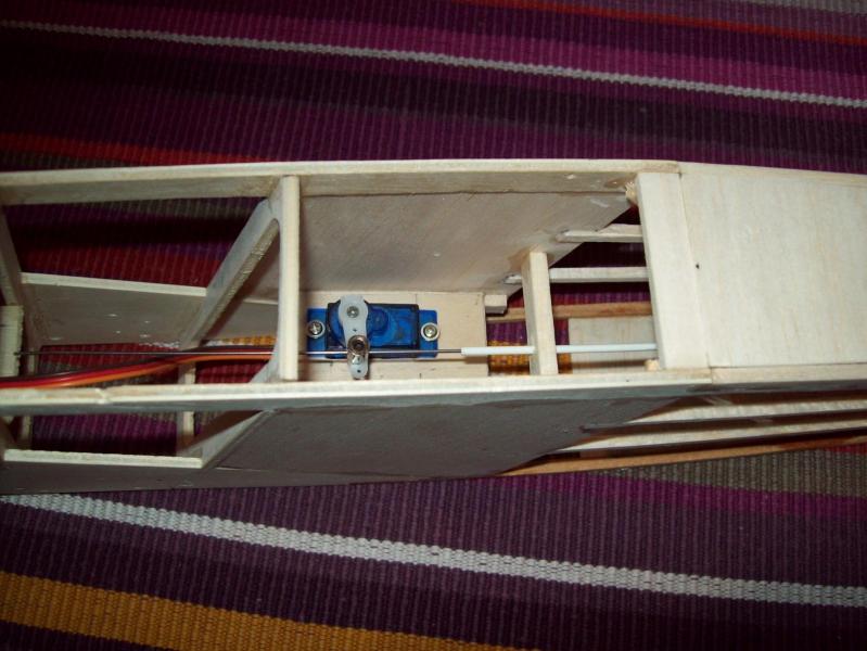

mayster8405 Opublikowano 20 Grudnia 2018 Autor Opublikowano 20 Grudnia 2018 No i dalej z robotą przedświąteczną! Zdjęcia nie są w kolejności, ale po sklejeniu tyłu kadłuba górę i dół pokryłem balsą 1m/m, natomiast dostęp na przedzie kadłuba do regulatora i pakietu "klapki" wykonałem za sklejki 1m/m na magnesikach 5x5x1 N50. Na wysokości wręgi drugiej w dole kadłuba od środka, wpasowałem wzmocnienie z blaszki aluminiowej w kształcie litery U dla przykręcenia podwozia /jak w planach/.Powinno mi to zapobiedz rozerwania kadłuba przy twardszych lądowaniach.W tyle kadłuba w środku wklejona jest płytka z twardej balsy 8m/m do zamontowania kółka ogonowego. Sterowanie wysokością zrealizowałem na drucie stalowym 0.8m/m w białym bowdenie usztywnionym w trzech miejscach.Na początku klejenia nie przewidywałem że skrzydła będą dzielone lecz całe, ale doszedłem do wniosku że zrobie jednak dzielone i wkleiłem żebra przykadłubowe. W zasadzie kadłub po przeszlifowaniu jest gotowy do oklejenia i tak też zrobiłem- może za wcześnie!? Kadłub okleiłem folią Solite- lite. Waga kadłuba z silnikiem, serwem, regulatorem i statecznikami pokazała 194 gramy. Nie jestem specjalnie zadowolony z folii gdyż wydaje mi sie że ma słaby klej, co praewda ładnie naprężyła ale są miejsca jakby nie łapała. Co do steru kierunku, jedno- że robie model z tego co mam nic nie kupując i chciałem aby modelik miał lotki.Jak latam innymi modelami to ster kierunku używałem sporadycznie, ale i tak mam miejsce wycięte na pułce na drugie.Stąd napisałem że może za wcześnie okleiłem błąd !!!!! ale na pewno będzie następny A tu się znalazło zdjęcie "profanacyjne" odcięcia końca kadłuba./ przymiarka? Waże, że kadłub jest bardzo sztywny i nie uległ zwichrowaniu. Dziękuję za zainteresowanie i uwagi które na pewno się przydadzą.
