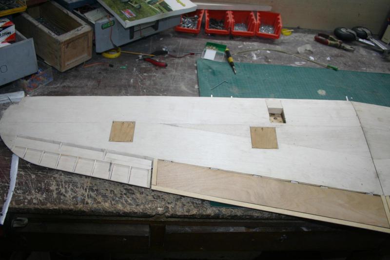

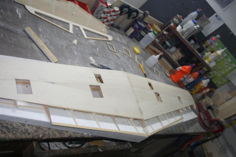

Witam

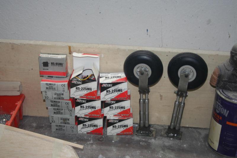

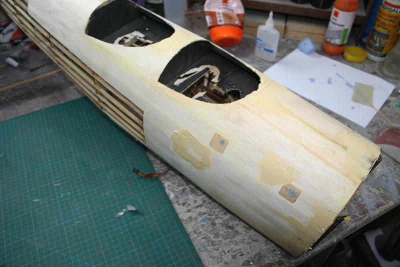

zostawiłem RWD na jeden dzień a coś wygryzło cztery otwory :)
to dorobiłem ramki z sklejki 3mm i wkleiłem
kaszalu

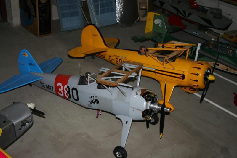

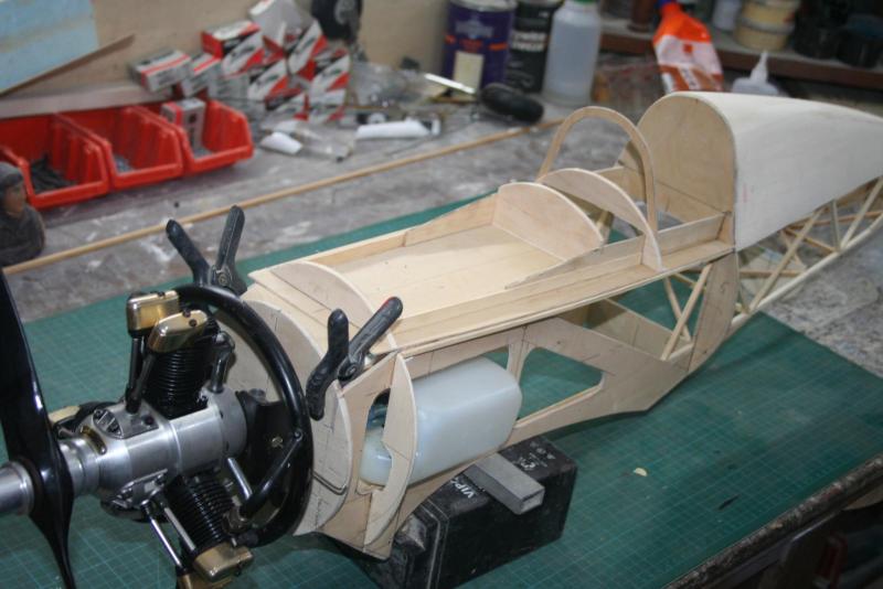

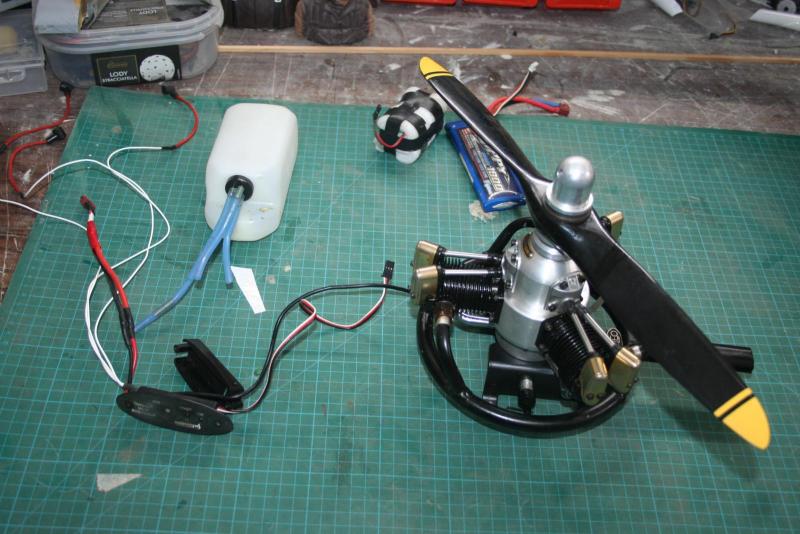

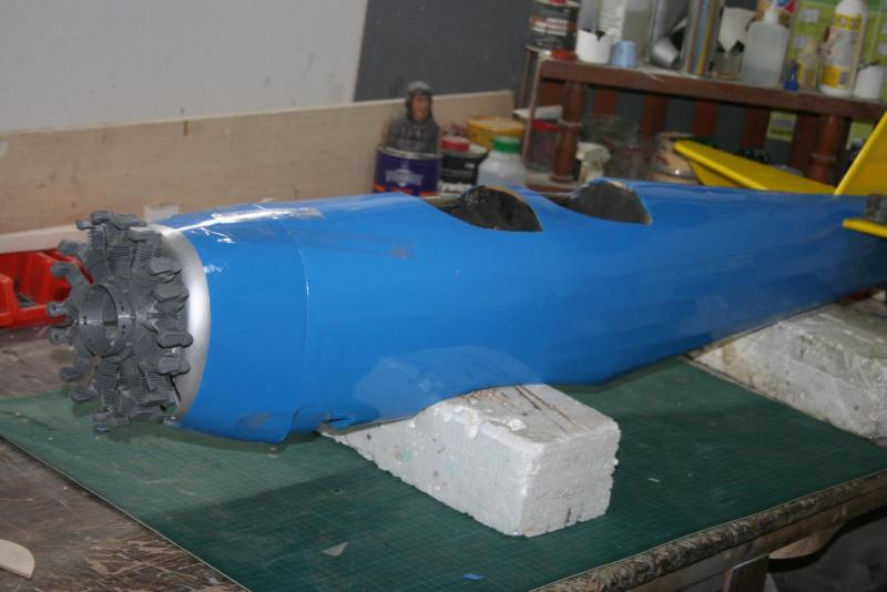

Nie wiem czy dobrze zrozumiałem - Saito FA 170R3 zostaje i dokładasz mu jeszcze atrapę gwiazdy czy wymieniasz na elektryka w redukcyjnej osłonie?
Podgladam, pozdrowienia !  :)

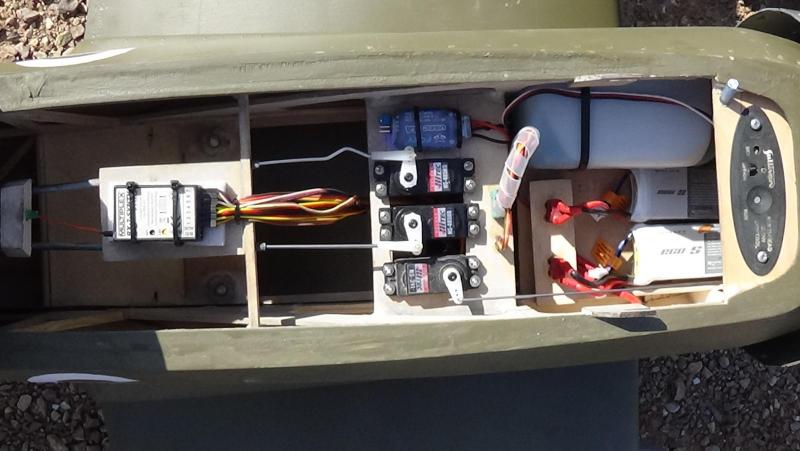

SAITO FA 170R3 Kupiłem razem z boeing pt-17 stearman. zostanie z niego wymontowany  a zamontowany SV-26 z atrapą sinika gwiazdowego

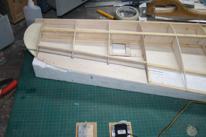

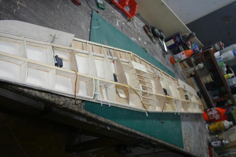

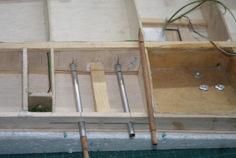

zabrałem się za lotki

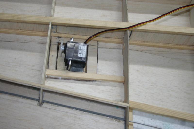

zrobiłem zamocowanie serw
wzmocniłem mocowanie serw w płacie (będzie to jeszcze zalaminowane)
teraz trzeba wsiąść się za klapy (będzie łatwiej bez górnego pokrycia)
CDN

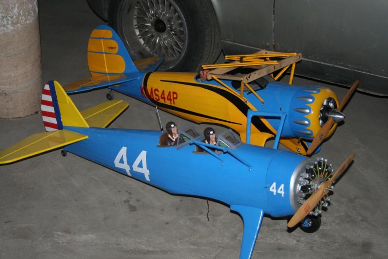

Witam
Spóźniona "GWIAZDKA " już jest  :)
i chyba pasuje :)

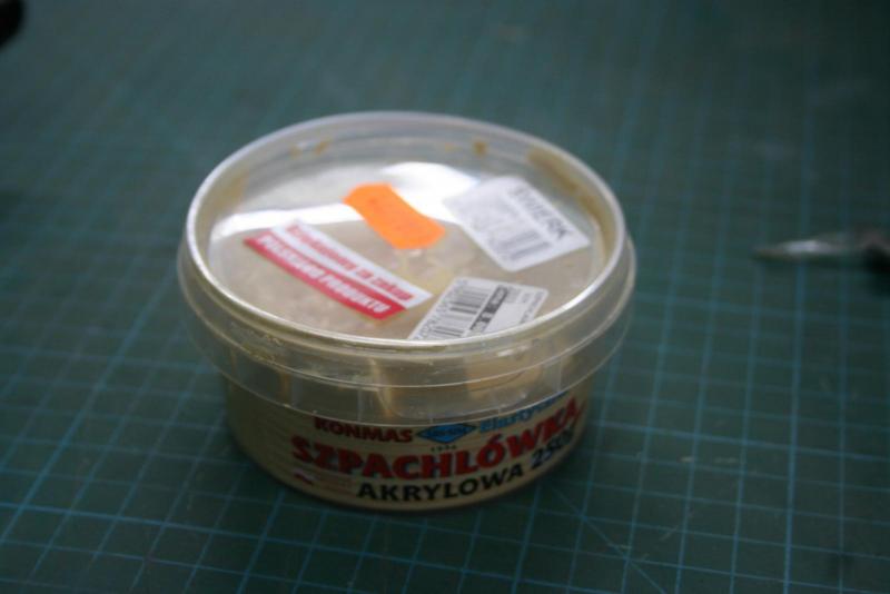

Grześ w nawiązaniu do rozmowy do szpachlowania balsy używam takiej szpachlówki ,przy szpachlowaniu biała czasami "przebijała"przez folie i było widać jaśniejsze plamy :(
( świerk , jodła )

Piękna, trzycylindrowa "gwiaździsta gwiazdka" Saito - ładnie się komponuje do kadłuba !!  :)
Mam taką FA120 R3 i też coś muszę do niej dobudować od tyłu  :D

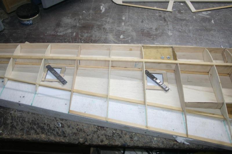

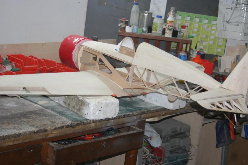

Witam

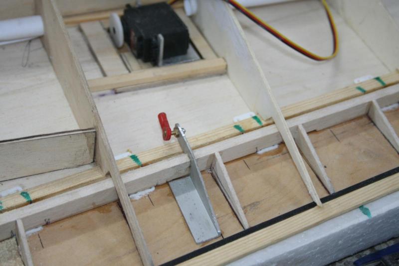

zrobiłem dźwignie lotek
oraz klap
powklejałem wzmocnienia płata

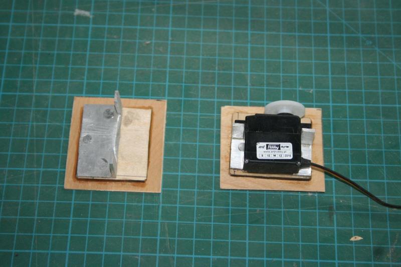

Zapytam jako laik i podglądacz. Czy ten orczyk jest wklejony na żywicę? Nie ma obaw że się odczepi? Powszechnie przecież wiadomo że amelinium się nie pomaluje ;)
Jest wklejony na CA zostanie jeszcze przynitowany do sklejki "nitami 3mm AL"( widać nity przy mocowaniu Serw )
Ja w takich wypadkach w tej płaskiej powierzchni blaszki przyklejanej do drewna robię kilka do kilkunastu dziurek wiertłem 3-4 mm i wklejam na żywicę 24h z aerosilem. Żywica przechodzi przez otworki na drugą stronę i ja na to zaraz na mokro kładę kilka pasków tkaniny szklanej albo węglowej tak aby pokrywała całą blaszkę i przylegającą powierzchnię drewna tak z 15 mm. To jest bardzo mocne i pewne połączenie. Tu widać też, że budowniczy dobrze pomyślał bo blaszka ma kształt, który po zamknięciu pokrycia uniemożliwi jej ruch góra dół a z kolei nacięcie w listwie na boki - bardzo sprytne.

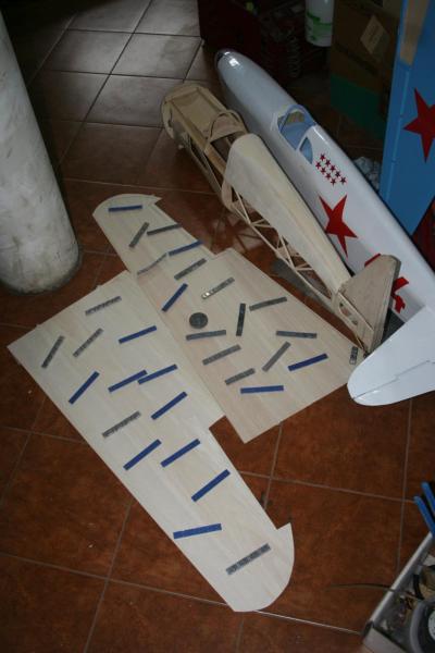

Witam
Dawno  mnie tu nie było ,RWD poszło troszkę w odstawkę bo robiłem facelifting
TEGO
NA TO
Ale teraz wracamy do RWD

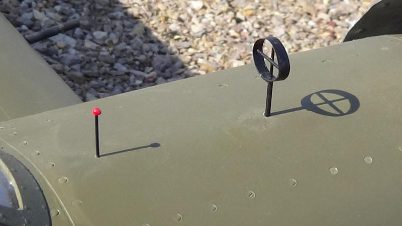

Uzbroiłem RWD w Kaemy
które są wyjmowane

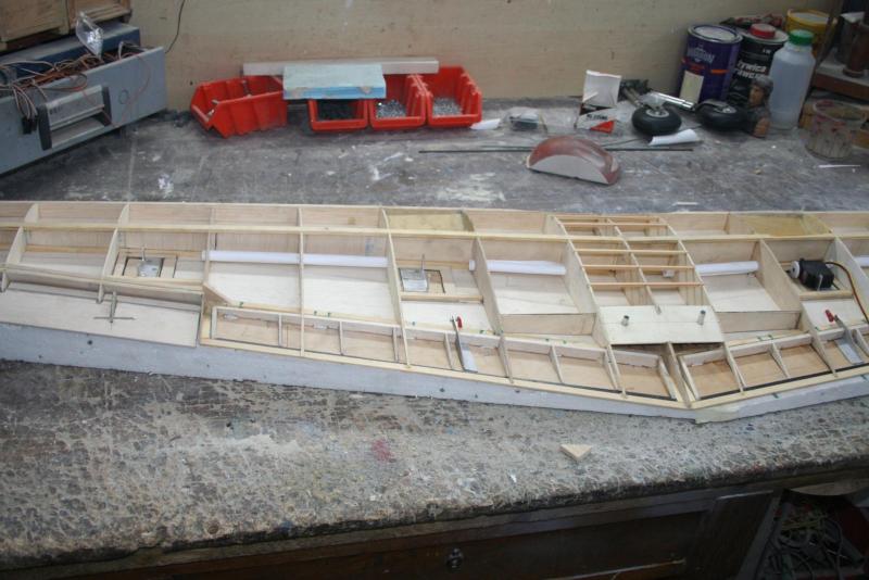

zrobiłem instalacje elektryczną płata
CDN
Witam

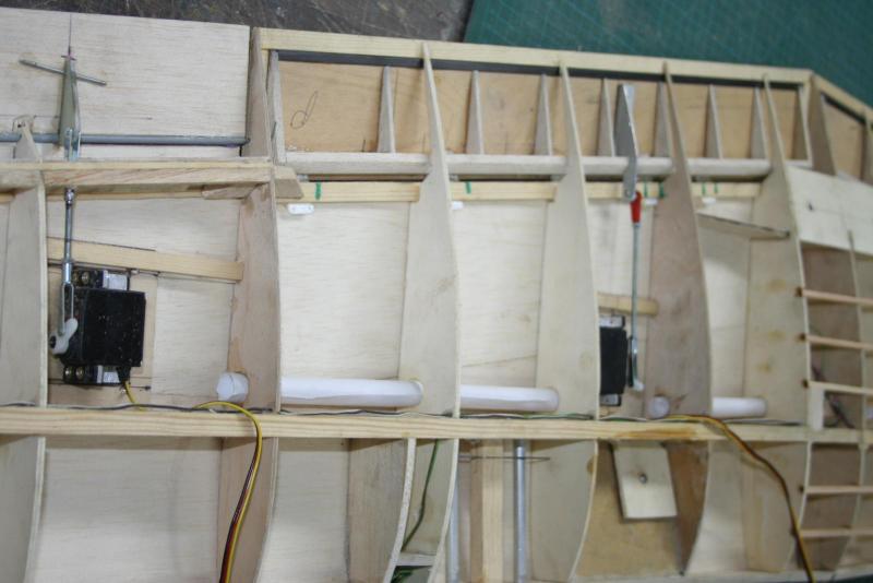

Zamontowałem serwa lotek i klap
tak pracują
https://www.youtube.com/watch?v=uBwePfGMFA8

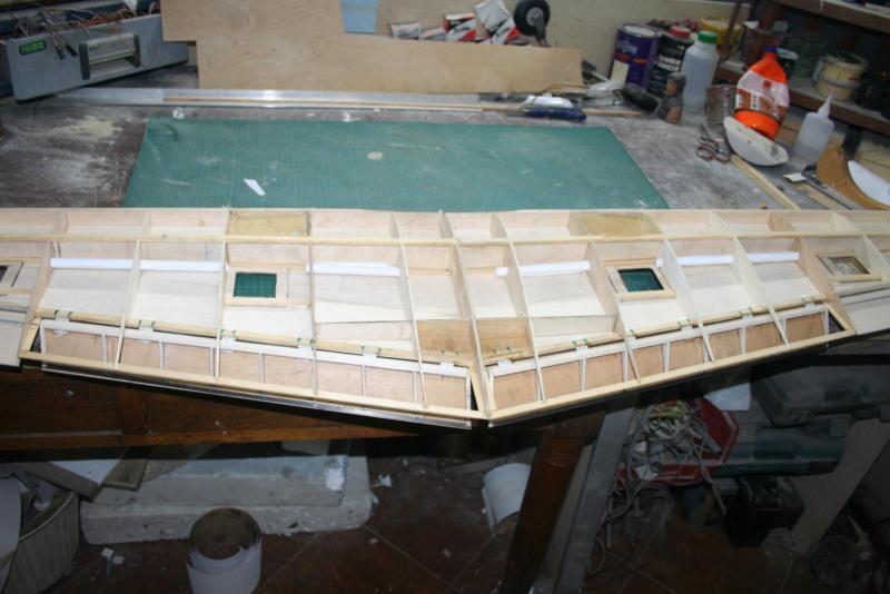

przy wykonywaniu mocowań serw do klap zrobiłem symetryczne mocowania :(  zostało zastosować rewers serw lub dwa kanały na klapy ,wybrałem opcje trzecią zrewersowałem serwo
Skleiły się górne poszycia płata
a w miedzy czasie zalaminowałem mocowania serw w płacie
jeszcze sprawdzić wszystko dwa razy i można przyklejać górne poszycie, ale to na tygodniu.
CDN

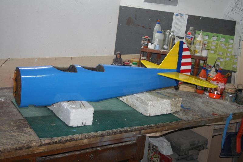

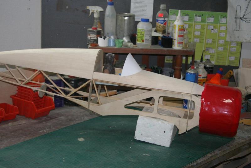

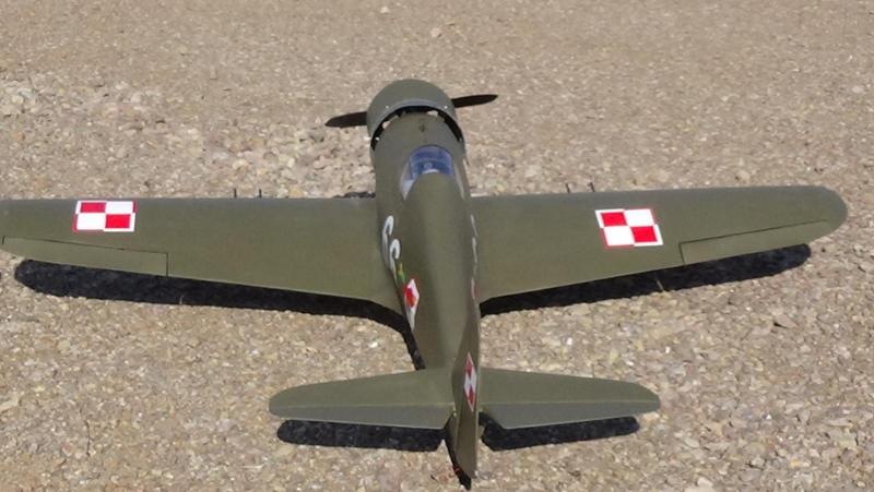

Rozumiem, że sam szkielet bez silnika tak?
To co na zdjęciu ,kadłub, statecznik pionowy. tylna płoza, kabina , pilot ,kopyto maski
