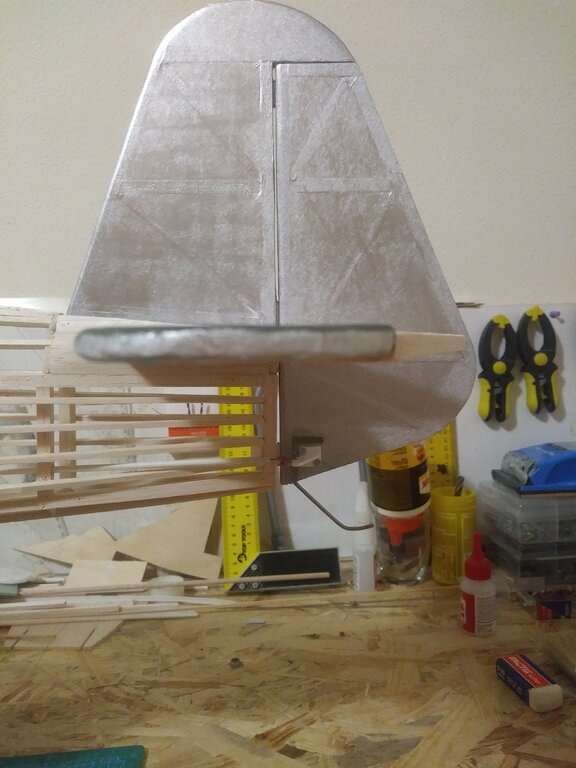

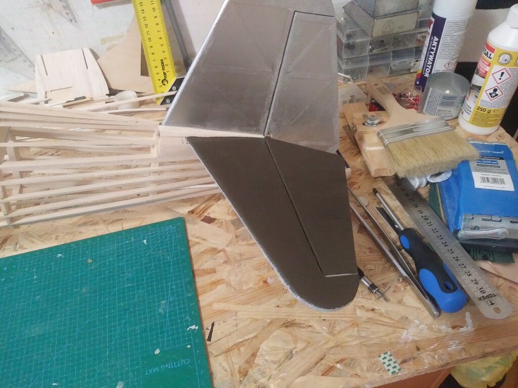

model Opublikowano 17 Września 2020 Autor Opublikowano 17 Września 2020 Troszkę nie mogłem się zebrać i dopiero teraz coś tam zacząłem dłubać jak poradził kolega Grifon stateczniki okleiłem sobie japonką 12g na cellon,psikłem to sobie lakierem w spayu srebrnym akrylowym z leroy merlin w ramach podkladu pod przyszłą farbę ale nie wiem czy dobrze zrobiłem zrobiłem małą próbę i farba gunze tez akrylowa zachowywała się jakby malowana powierzchnia była tłusta, nie chciała kryć lepiej poszlo z emalią model master ale tez nie do końca. Co byście doradzili ? Jakiej farby podkładowej mogę użyć na przyklejoną i zaipregnowaną japonke przed malowaniem np. Akrylową pactrą czy muszę jednak szukać kolorow z farb emaliowych (gunze ,humbrol itp.) Ps reszta konstrukcji będzie oklejana plyspanem japonka na statecznikach jest dość delikatna. A może zrobić pzl ke w srebrnym malowaniu
d9Jacek Opublikowano 17 Września 2020 Opublikowano 17 Września 2020 36 minut temu, model napisał: Troszkę nie mogłem się zebrać i dopiero teraz coś tam zacząłem dłubać jak poradził kolega Grifon stateczniki okleiłem sobie japonką 12g na cellon,psikłem to sobie lakierem w spayu srebrnym akrylowym z leroy merlin w ramach podkladu pod przyszłą farbę ale nie wiem czy dobrze zrobiłem zrobiłem małą próbę i farba gunze tez akrylowa zachowywała się jakby malowana powierzchnia była tłusta, nie chciała kryć lepiej poszlo z emalią model master ale tez nie do końca. Co byście doradzili ? Jakiej farby podkładowej mogę użyć na przyklejoną i zaipregnowaną japonke przed malowaniem np. Akrylową pactrą czy muszę jednak szukać kolorow z farb emaliowych (gunze ,humbrol itp.) Ps reszta konstrukcji będzie oklejana plyspanem japonka na statecznikach jest dość delikatna. A może zrobić pzl ke w srebrnym malowaniu stara zasada lakierników... taki podkład jaki lakier.....lakierujesz akrylem to podkład akrylowy
Michal4x4 Opublikowano 17 Września 2020 Opublikowano 17 Września 2020 Cześć, Te akryle w spray'u często dają bardzo gładką powierzchnię podobną do np powierzchni pokrytej caponem albo cellonem; i wtedy farba akrylowa ( np pactra - ale tu też jest mnóstwo różnic w zal od koloru, mat/gloss etc) potrafi spływać ... W takich przypadkach stosowałem bardzo cienką warstwę akrylowego lakieru bezbarwnego matowego jako podkład; trzeba ustawić aerograf tak aby dawał b rozrzedzony strumień lakieru. Pomagało. Pzdr. M
d9Jacek Opublikowano 18 Września 2020 Opublikowano 18 Września 2020 4 godziny temu, Michal4x4 napisał: często dają bardzo gładką powierzchnię podobną do np powierzchni pokrytej caponem no i tę b.gładką powierzchnię należy zmatowić włókniną 2000 i odtłuścić przed kolejnym lakierowaniem, nie będzie problemów

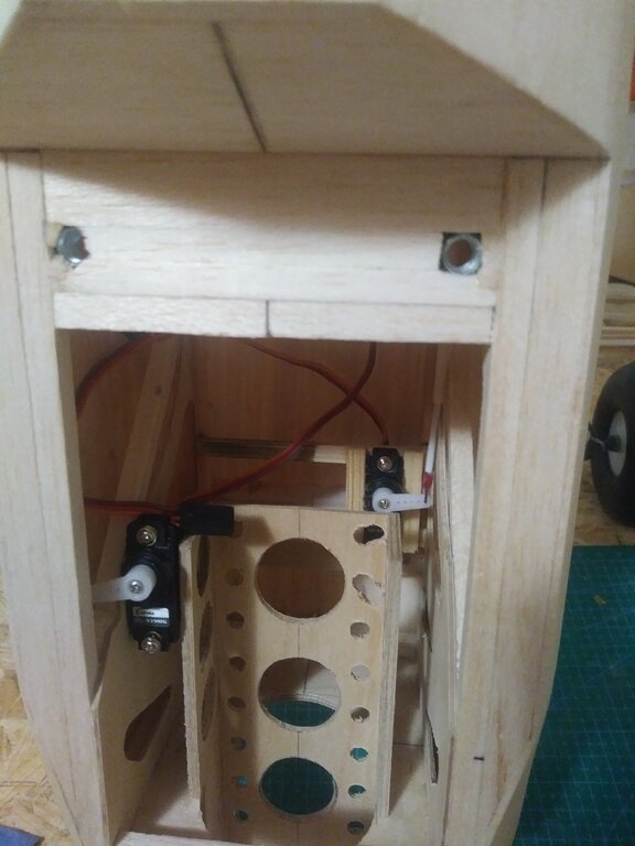

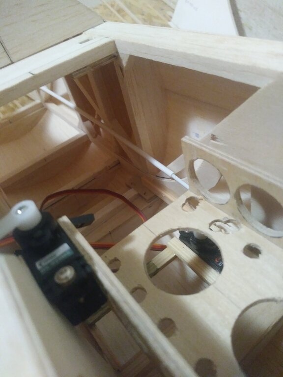

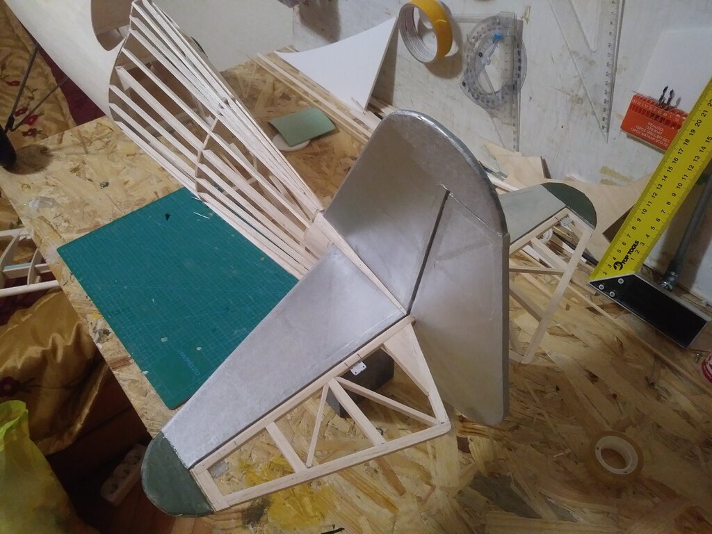

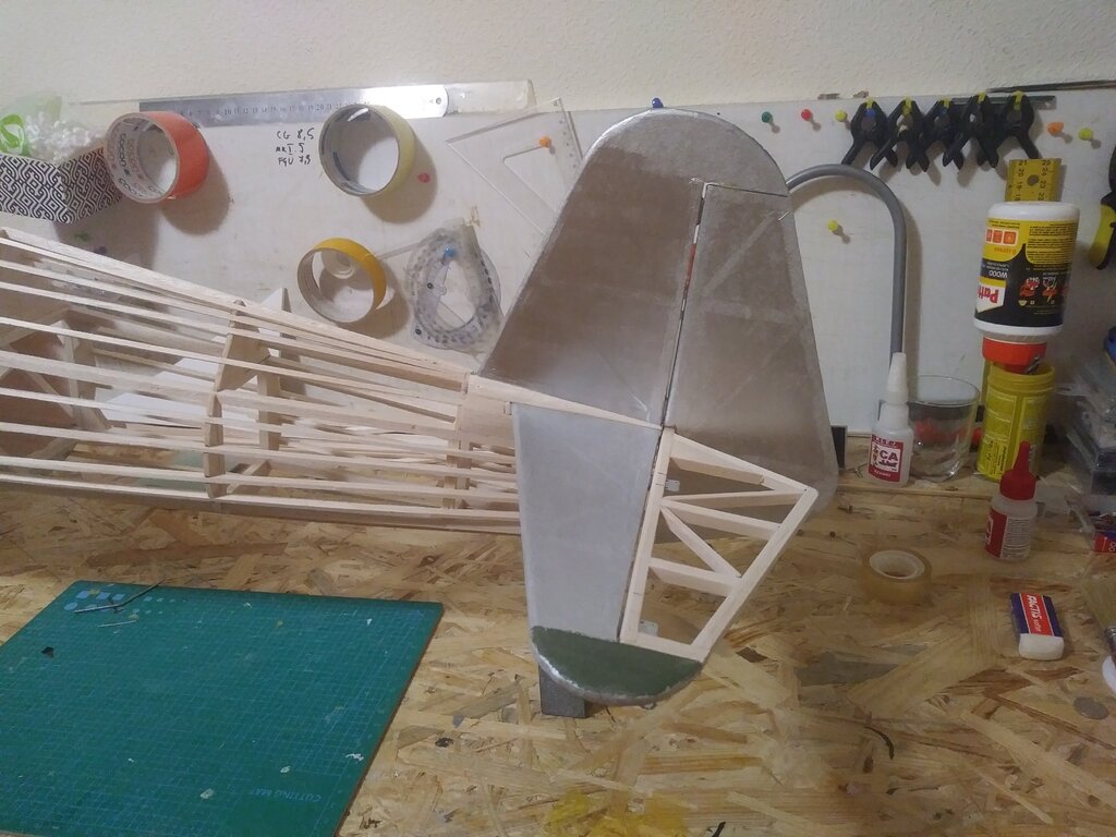

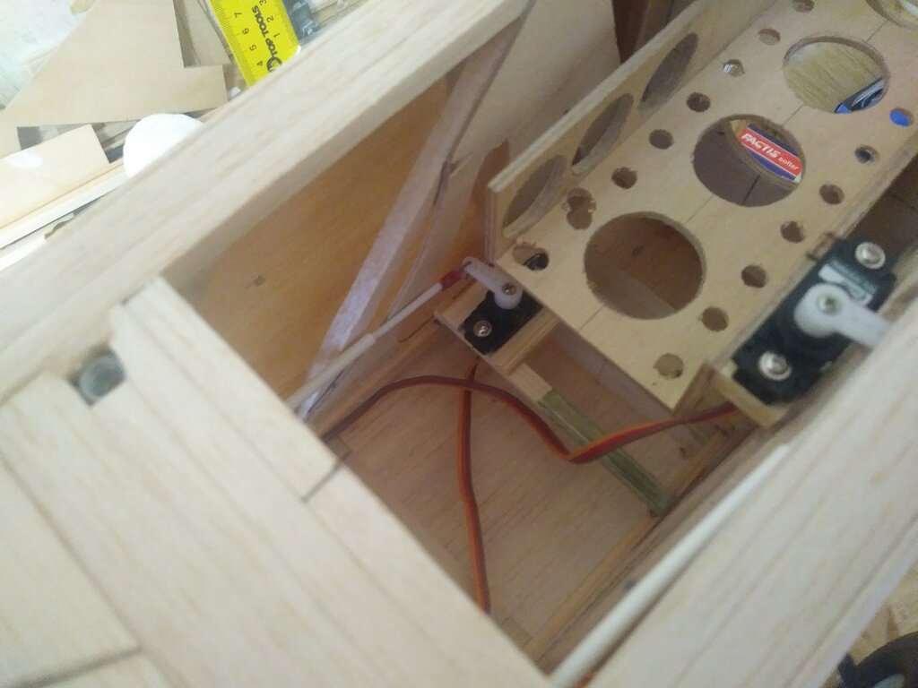

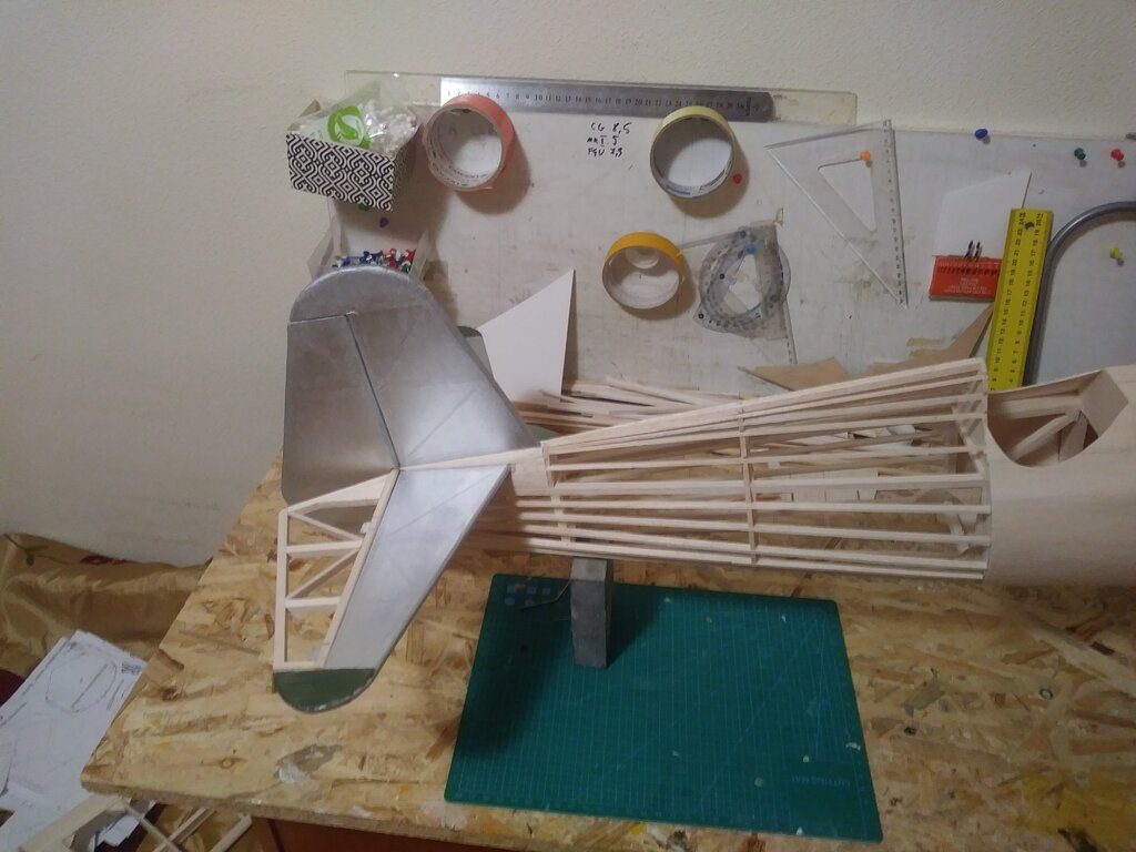

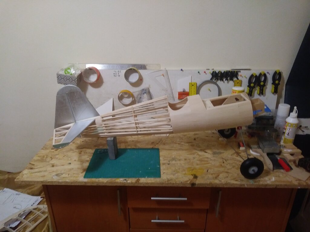

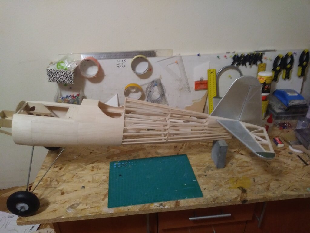

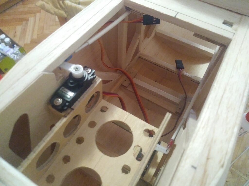

model Opublikowano 20 Września 2020 Autor Opublikowano 20 Września 2020 Hej, serwa w kadłube pomątowane dwie corony coś około 2kg ciagu oczywiście jak najbliżej sc. Co do malowana to już po stresie za poradą kolegi Michała jako podkład nałożyłem ale pędzlem bezbarwny półmat firmy italeri oczywiście akryl i to rozwiązało sprawę zauważyłem że farby tej firmy mają lepsze krycie niż pactra i są bardziej ,, tresciwe" także po kłopocie. Kadłub mniej wiecej skończony, dokleiłem jeszcze zastrzały statecznika wysokości ( balsowe). 1
johnyP51 Opublikowano 20 Września 2020 Opublikowano 20 Września 2020 Ale piękna robota niesamowicie to wyglada, ja bym sobie go w takiej postaci powiesił pod sufit i bym podziwiał
Marek_Spy Opublikowano 21 Września 2020 Opublikowano 21 Września 2020 Az szkoda oklejać superWysłane z mojego K6000 Pro przy użyciu Tapatalka
Grifon Opublikowano 21 Września 2020 Opublikowano 21 Września 2020 Super, ale brakuje maski silnika ? A raczej dwóch masek.
model Opublikowano 21 Września 2020 Autor Opublikowano 21 Września 2020 Będą bedą prosze uzbroić się w cierpliwość. Bedzie wisienka na torcie Też mi szkoda oklejać, lubie oglądać takie drewniane konstrukcje samolotów ale pez pokrycia to ciężko żeby poleciał.
johnyP51 Opublikowano 21 Września 2020 Opublikowano 21 Września 2020 Skrzydła i ogon wystarczy do lotu
Marek_Spy Opublikowano 21 Września 2020 Opublikowano 21 Września 2020 Moze jest zielona transparentna? Wysłane z mojego K6000 Pro przy użyciu Tapatalka
