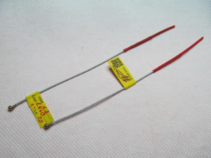

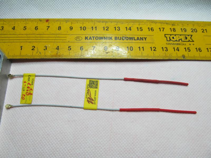

maxiiii Opublikowano 4 Lutego 2019 Opublikowano 4 Lutego 2019 Jeżeli masz problem z antenami to mogę ci wysłać za free dwie sztuki antenek ze złączem uFL. Grubość to tylko 2,1mm. Zależy tylko jakie masz gniazdo podłączenia antenek. uFL czy lutowane?

cZyNo Opublikowano 4 Lutego 2019 Opublikowano 4 Lutego 2019 Jeżeli masz problem z antenami to mogę ci wysłać za free dwie sztuki antenek ze złączem uFL. Grubość to tylko 2,1mm. Zależy tylko jakie masz gniazdo podłączenia antenek. uFL czy lutowane? IMG_0974.JPG IMG_0973.JPG IMG_0975.JPG mam dłuższe w rezerwie

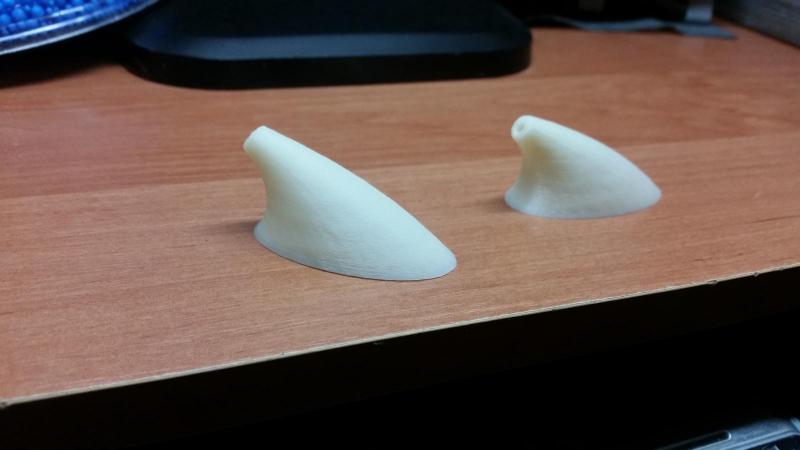

Shock Opublikowano 5 Lutego 2019 Opublikowano 5 Lutego 2019 Lubię symetrię He,he to Cię Michał oszukał na materiale . Jakby Cię Włodku rajcowały takie a'la baranie rogi jak pokazał Wiesiek to mam takie wydrukowane, podarowane kiedyś przez kogoś na forum ....Są spore i wymagają doszlifowania, pomalowania, dopasowania do kadłuba ale potrafią zakryć i schować pogrubienia końcówek anten .
