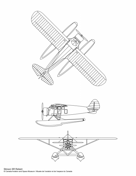

darod07 Opublikowano 10 Kwietnia 2019 Opublikowano 10 Kwietnia 2019 Ładnie wygląda ale buty ciut za małe. Nie ciśnie w palcach????? A na poważnie: na tych pływakach kapotaż bardzo prawdopodobny. Muszą być dłuższe i wyraźnie wystawać przed maskę. Wydają się też za małe wypornościowo. Wyporność jednego powinna wynosić nie mniej niż waga modelu do lotu.Zresztą gdzieś na forum chyba było o właściwym doborze pływaków.
mirolek Opublikowano 11 Kwietnia 2019 Opublikowano 11 Kwietnia 2019 Co sądzić o takim wpisie który nic nie wnosi, opinia, przypuszczenie, dygresja .... a już najlepsza jest pointa która autorowi nie pomaga Tak, było to już kilka razy omawiane na forum a Patryk nie stawia na pływakach pierwszego swojego modelu i zakładam, że teorie poznał i porażki wstępnych doświadczeń ma juz za sobą Na mojej stronie www jest rysunek ze sposobem wyliczenia wielkości pływaków oraz sposobem ich ustawienia. Zachęcam by zaglądnąć i przeanalizować temat bo pływaki nie muszą wyraźnie wystawać przed maskę silnika, wszystko zależy od przyjętej proporcji pływaków i geometrii płatowca. Czy wyporność jednego pływaka powinna wynosić nie mniej niż waga modelu do lotu - moim zdaniem nie. Obliczeniowa wyporność pływaka a zanużenie pływaka uzależnione od wagi modelu z pływakami to zupełnie inne parametry. Obliczenie wielkości pływaka zależy od przyjętego współczynnika pływalności (ten wg.W. Schiera powinien byc większy od 3) a ten współczynnik zależy od przyjętej linii zanurzenia. Latałem już na pływakach o współczynniku 2,5 i można, dużo zależy od proporcji, kształtu pływaka oraz umiejętności pilota. Pływak "sportowy" do szybkiego latania będzie się charakteryzował niskim oporem czołowym i płytkim zanużeniem a to zwiększy jego długość - wtedy faktycznie będzie wystawał przed maskę chyba każdego modelu ale Stinson raczej wyścigowcem nie jest Zaprojektowanie pływaka to złożenie kilku wzajemnie powiązanych parametrów - poczekajmy na oblot modelu który moim zdaniem, na tych pływakach wygląda bardzo makietowo. ms

darod07 Opublikowano 11 Kwietnia 2019 Opublikowano 11 Kwietnia 2019 Lepiej mieć przewymiarowane pływaki niż za małe. Gdyby to był model piankowy to można eksperymentować, w przypadku zamoczenia można wytrząsnąć z wody (mniemam że elektronika zabezpieczona) i próbować dalej. Ale zdaje się, że to model konstrukcyjny, jak nabierze wody to nici z dalszego latania, trzeba suszyć....szkoda czasu i modelu. Zaprojektowanie pływaka to złożenie kilku wzajemnie powiązanych parametrów - poczekajmy na oblot modelu który moim zdaniem, na tych pływakach wygląda bardzo makietowo. Według mnie pływaki są jednak za małe i model na nich nie wygląda makietowo, proporcje model - pływaki są "lekko zaburzone".Tak dla porównania: Ale to w końcu jest moja opinia tudzież nic nie znaczący wpis, przypis.... i może się nie znam. Wiem, że każdy kto zamieszcza na forum swoje relacje i zdjęcia oczekuje pochwał, wyrazów uznania i podziwu i niektórzy nie mogą się pogodzić z krytyką. Mam nadzieję Patryk, że nie odebrałeś mojego postu negatywnie, moim zamiarem było podzielenie się wątpliwościami jakie nasunęły mi się po obejrzeniu fotek. Życzę udanego oblotu.

mirolek Opublikowano 11 Kwietnia 2019 Opublikowano 11 Kwietnia 2019 Prawdziwa cnota krytyk się nie boi, nie miałem na celu nikomu dokuczyć a jedynie zwrócić uwagę na przekaz informacji. Znam rzuty modelu, w wersji z pływakami również i dlatego nie uważam, że pływaki muszą wyraźnie wystawać przed maskę silnika. Zdjęcie z rzutem ma chyba niewiele wspólnego albo kąt z jakiego zostało wykonane krzywi rzeczywistość a przewymiarowanie pływaków rodzi wiele problemów i nie prowadzi do właściwego ich doboru. Większy pływak to większy opór czołowy i większy ciężar zestawu a to może wymagać zmiany silnika na mocniejszy co wygeneruje większy ciężar i tak w kółko. Zmianie ulega też właściwa dla pływaka teoretyczna linii zanurzenia bo przy zbyt dużej wyporności model bardziej będzie się ślizgał niż pływał a przy lądowaniu będzie się odbijał. Jak go zwoduje to będę wiedział czy da radę normalnie latać czy jednak czeka mnie podmianka. życzę udanych prób i jak zawsze .... bez filmu się nie liczy ms
