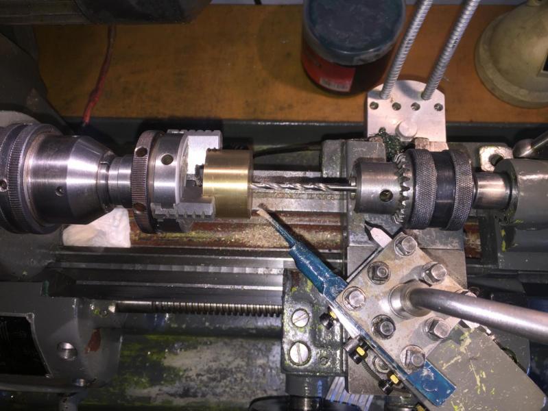

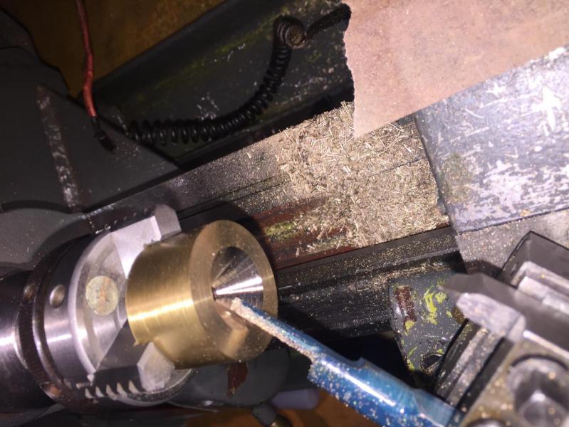

Po wielu, wielu godzinach ciężkiej pracy znaczy, hobby ;) moje owoce są takie jak na fotkach. Pytania będę miał ale to już nie dziś...

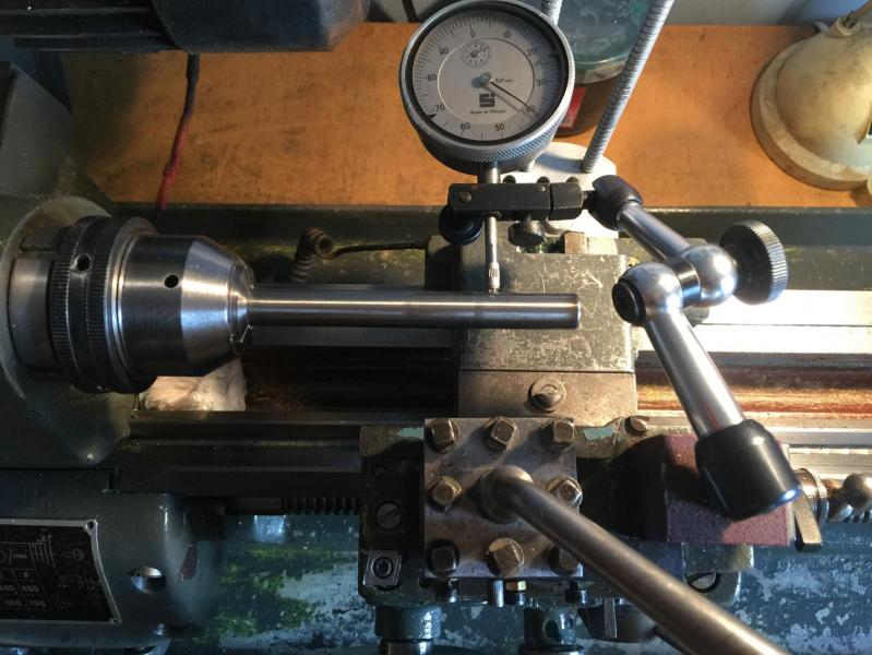

Po pracy ze stożkami czas ustawic maszynę do normalności. Tutaj nieodzowny jest czujnik zębaty zegarowy i wzorcowy wałek . W tym przypadku to szlifowany pręt średnicy 12 mm . Łapie go w zacisk co daje gwarancje braku bicia .
