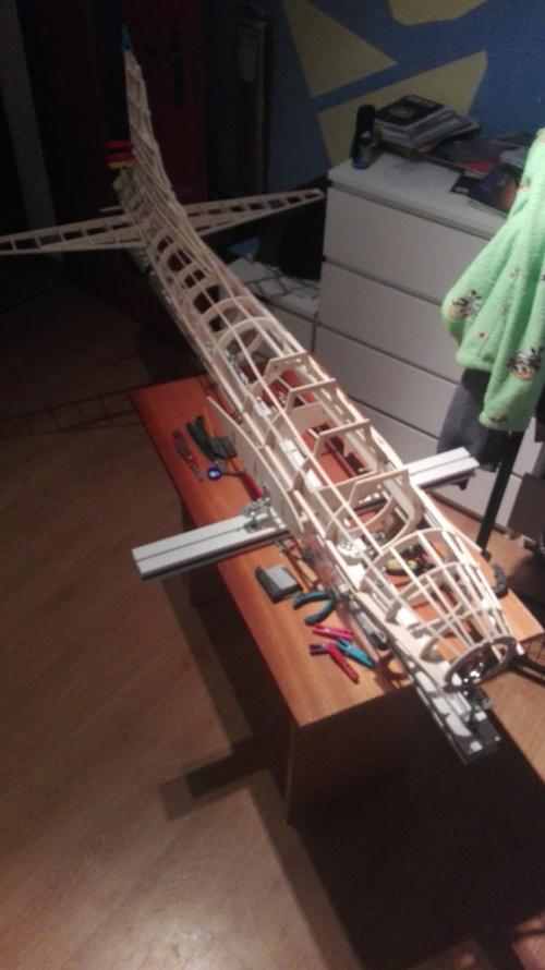

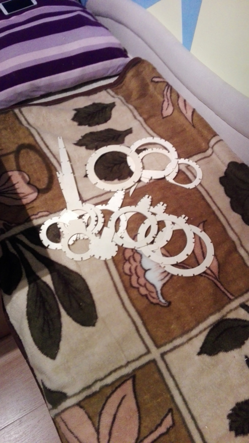

Rawen 75 Opublikowano 14 Lutego 2019 Opublikowano 14 Lutego 2019 Kiedyś pracując w Niemczech udało mi się nabyć od znajomego niemca kit bombowca B-17 w skali 1:12, czyli nie taki maluszek. Długo leżał, ale do dzisiaj. Oferowany kit Cleveland zawiera powycinane wręgi, żebra, potrzebne listewki i podłużnice, balsę na pokrycie i cztery ogromne plany. Dwa z nich to rzuty typowo modelarskie-widok z boku, widok skrzydeł i stateczników -plany z rozmieszczeniem podłużnic i dźwigarów. Jeden plan to wykaz wręg i żeber- wycięte nie są w jakikolwiek sposób numerowane, opisane, także dla pewności najlepiej jest przyłożyć element do arkusza, i ewentualnie zaznaczyć osie na elemencie. Ostatni plan jest dla makieciarzy-rysunki z boku, góra i dół, skrzydeł, stateczników, nitów na poszyciu, stanowisk strzeleckich, komory bombowej. Całość wykonana z balsy-średnia i twarda, nawet wręgi kadłubowe to sklejka balsowa. W sumie nie wiem, gdzie umieścić ten model, czy w tym dziale -przecież to wielosilnikowiec, czy w dziale konwersja ze spaliny na elektryka-gdyż u mnie będą elektryki, a nie zalecane 0.3-0.4 spaliny, czy też w dziale makiety..... Dzisiaj skleiłem część centralną kadłuba -przymierzyłem z planem, zaznaczyłem osie, i ....kurde ale wielkie. Tak wyglądają wręgi w liczbie 19 sztuk Część centralna kadłuba zkomorą bombową. Tutaj wszystko na planie. Więcej zdjęć wraz z postępem prac. A poproszę moderatora o poprawienie tytułu na B 17-zmęczenie...
Chuck Yeager Opublikowano 16 Lutego 2019 Opublikowano 16 Lutego 2019 Kleisz to tak po prostu w powietrzu? Jak zachowasz osie kadłuba?
Rawen 75 Opublikowano 16 Lutego 2019 Autor Opublikowano 16 Lutego 2019 Elementy klejone są na płycie z zachowaniem symetrii i kątów- po to też nanosiłem osie na wręgi. Teraz całość będzie osadzona na większej płycie, i zdjęta dopiero po częściowym nałożeniu pokrycia kadłuba.
Rawen 75 Opublikowano 16 Lutego 2019 Autor Opublikowano 16 Lutego 2019 Dobra, jest z miarką uniwersalną na helingu. Musiałem przerobić trochę heling, wydłużyć- bo się franca na starym nie mieściła. A jeszcze przednie wręgi nie założone.
