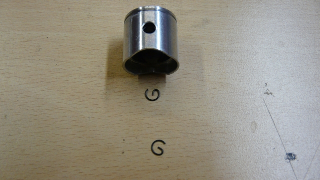

Druga sprawa. Należy sprawdzić jakość założenia zabezpieczenia sworznia tłokowego. Przypominam że u mnie to zabezpieczenie było dwukrotnym sprawcą zniszczenia zespołu tłok - tuleja cylindra. Obecnie mam założone zabezpieczenie od silnika OS 55. Na razie jest OK.
Trzecia sprawa. Należy sprawdzić czy tłok ma dodatkowy otwór wykonany prostopadle do otworów na sworzeń tłokowy i znajduje się na tej samej stronie tłoka co zamek pierścienia tłokowego.Po zmontowaniu silnika otwór ten wypada na wprost dyszy która podaje ciśnienie do pompy paliwa w gaźniku.Otwór ten ma średnicę 4,5mm i jest wykonany w odległości 7,5 - 8mm od górnej krawędzi tłoka. Zapewne chodzi o lepsze smarowanie połączenia sworznia tłokowego z korbowodem. Jak wygląda główka korbowodu który pracował z tłokiem bez tego otworu widać na zdjęciu na stronie trzeciej.

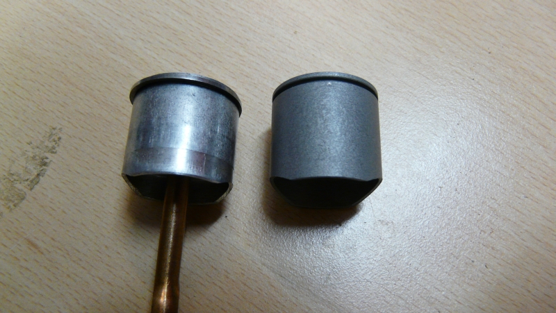

Firma modernizuje silnik. I tak : tylna pokrywa nie ma już otworu pod ten nieszczęsny "robaczek" a sworzeń tłokowy posiada zabezpieczenie z obu stron.

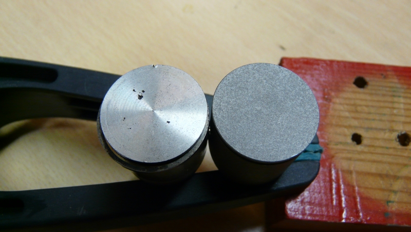

Najbardziej zaskoczył mnie wygląd tłoka. Nie widać na nim obróbki mechanicznej skrawaniem. Mimo tego powierzchnia jego jest bardzo gładka.
Na zdjęciu jest stary tłok (z lewej) i nowy.
Nowy tłok nie ma również tego dodatkowego otworu dlatego wykonam go sam.

Tak zgadza się, zrobiłem wtedy taki szkic i powinienem go zamieścić od razu ?
Na stronie trzeciej jest zdjęcie na którym widać stary tłok i zmodyfikowany przez firmę. Na podstawie tego tłoka zmodyfikowałem tłok w drugom silniku. Mam jeszcze tłok zakupiony jako część zamienna i w nim również zrobię ten otwór. Tak zmodyfikowany silnik jest zainstalowany już w trzecim model i nie mam z nim żadnych problemów. Niestety nie wiem jak wyglądają tłoki w silnikach oferowanych obecnie, w tych najnowszych z kwadratową głowicą.
