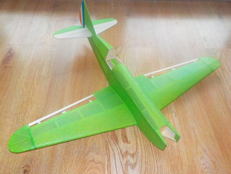

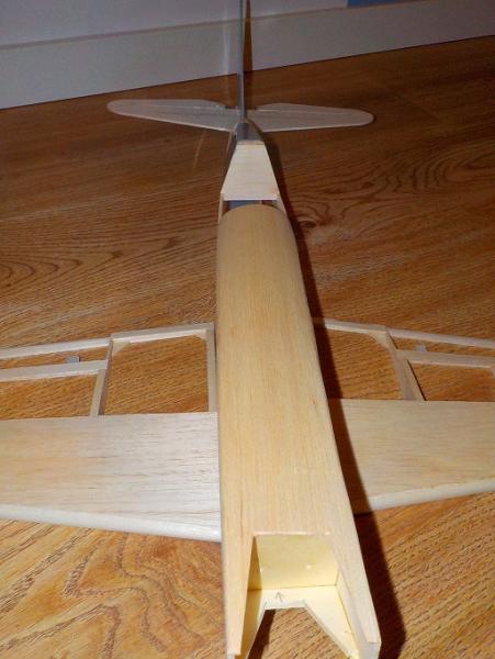

jethrotull Opublikowano 10 Marca 2019 Opublikowano 10 Marca 2019 Francuskiej techniki ciąg dalszy Tym razem dla równowagi będzie w barwach Wolnej Francji. To będzie moje pierwsze pokrywanie folią, więc z góry przepraszam. Rozpiętość: 72cm Waga: 250g(?) Serwa: 2x5g

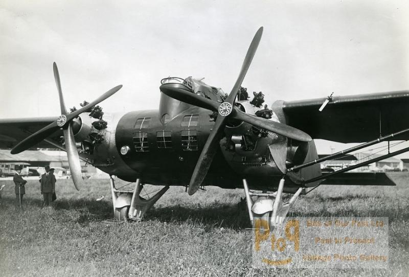

jarek996 Opublikowano 10 Marca 2019 Opublikowano 10 Marca 2019 On jest BRZYDKI ? Francuzi potrafili lepiej !!! Podaje tylko 3 przyklady ......
jethrotull Opublikowano 10 Marca 2019 Autor Opublikowano 10 Marca 2019 Arsenal-Delanne 10 to akurat bardzo fajny samolot moim zdaniem, No i rzecz jasna SNCASE SE.100:

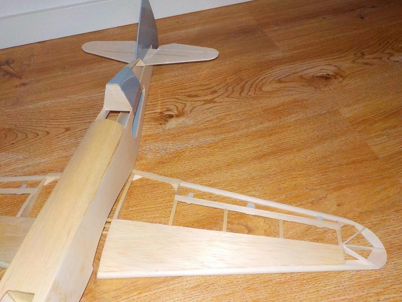

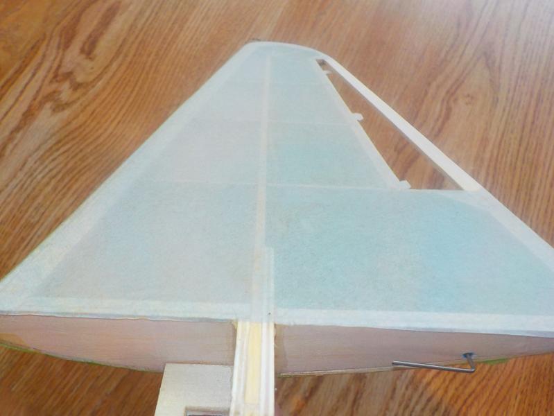

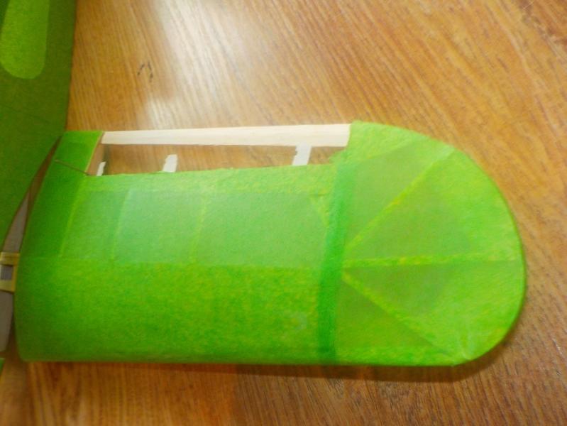

jethrotull Opublikowano 11 Marca 2019 Autor Opublikowano 11 Marca 2019 Ćśśśś.... to będzie niespodzianka Dziś rano wstałem wcześniej i bitą godzinę spędziłem wklejając te małe trójkąciki wzmacniające w rogach skrzydła i listewki poszerzające skrajne żeberka żeby folia miała się czego trzymać. Czyż modelarstwo nie jest piękne?

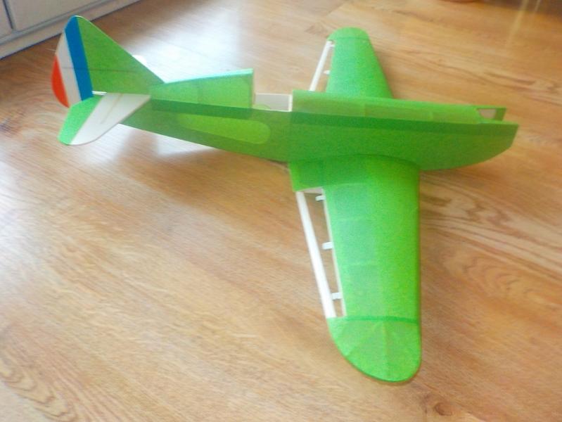

jethrotull Opublikowano 11 Marca 2019 Autor Opublikowano 11 Marca 2019 Odkryłem, że nie cierpię folii. W związku z powyższym model nie będzie pokryty folią (chyba że do jutra ochłonę).
jarek996 Opublikowano 11 Marca 2019 Opublikowano 11 Marca 2019 OCHLON !!!!!!!! Folia jest cacy ( do takich modeli ) . Troszke nauki, cierpliwosci i sie zakochasz
jethrotull Opublikowano 11 Marca 2019 Autor Opublikowano 11 Marca 2019 Folia wylądowała w śmietniku, model będzie pokryty bibułką.

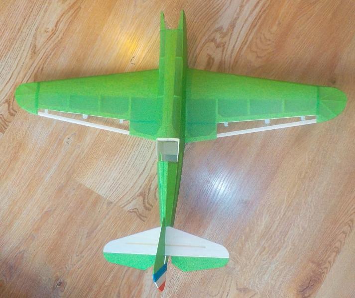

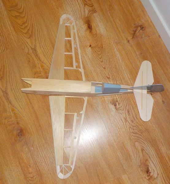

jethrotull Opublikowano 14 Marca 2019 Autor Opublikowano 14 Marca 2019 Póki co masa oklejonego płatowca bez osłony kabiny wynosi 76g, wyposażenie (bez baterii) - 92g. W zależności od użytej baterii przewiduję masę do lotu w granicach 200-220g.

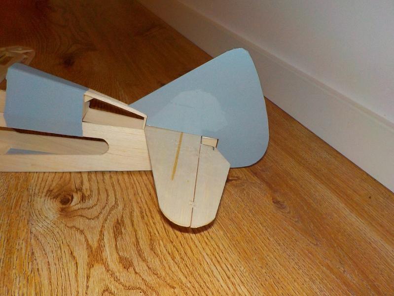

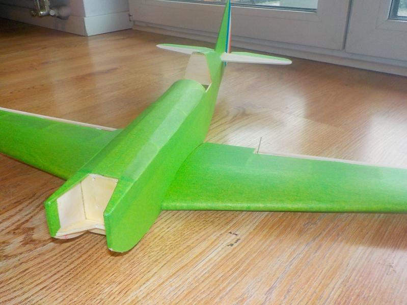

jethrotull Opublikowano 15 Marca 2019 Autor Opublikowano 15 Marca 2019 Zmianie uległa koncepcja malowania: Wszystkie zdjęcia wyszły prześwietlone :/
safari28 Opublikowano 15 Marca 2019 Opublikowano 15 Marca 2019 Witam możesz zdradzic rabek tajemnicy jaka folia próbowałeś pokryc tak na marginezie. Kłaniam sie nisko za tepo i precyzje ja też jestem fanem papieru
