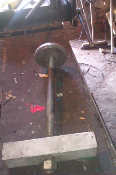

stan_m Opublikowano 15 Marca 2019 Opublikowano 15 Marca 2019 Najpierw należałoby zdemontować tłok. 24-godzinne zanurzenie w coca-coli a następnie mycie w porządnej myjce ultradźwiękowej powinno to umożliwić jak też spenetrować przylgnię tulei cylindra. Jednak do wyjęcia tulei należałoby wykonać taki prosty przyrząd jak na foto. Za trudny demontaż winę ponoszą laki, które odłożyły się na wszelkich powierzchniach a są one trudno usuwalne metodą rozpuszczania poddają się tylko działaniom mechanicznym. Niestety ale trzeba się męczyć...

d9Jacek Opublikowano 15 Marca 2019 Autor Opublikowano 15 Marca 2019 No tak obrazowo to wygląda tak A.C. widzę,widzę ....dzieki wielkie .Jutro próba ognia i wody
