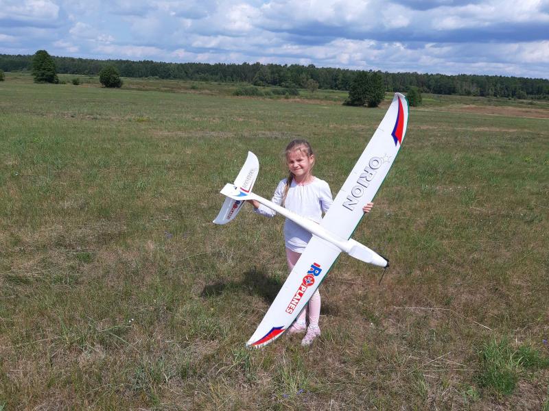

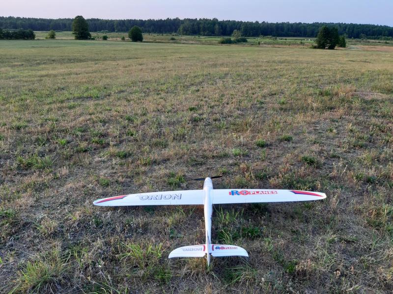

Sage Opublikowano 2 Czerwca 2022 Opublikowano 2 Czerwca 2022 Orion pilotowany przez początkującego pilota. Zestaw stockowy z pudełka. Jest to pierwszy model kolegi Syna.
