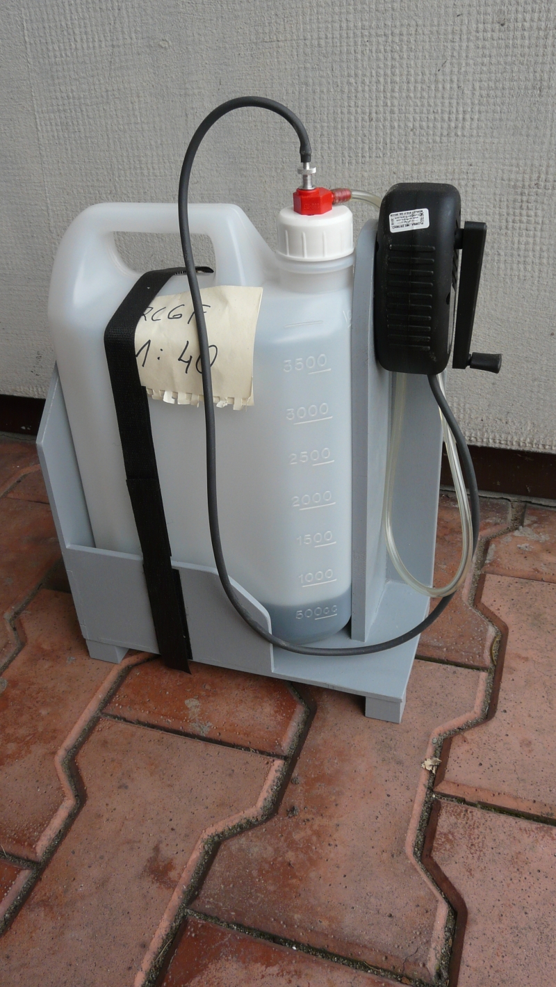

Korek w kanistrze trzeba rozwiercić na jeden otwór i obrócić uszczelkę aby zasłonić dwa istniejące otworki. Wężyki w zestawie są do nitro.
Pomyślałem że dobrze by było gdyby kanister wraz z korkiem i pompką mieć w jednym miejscu.
Do skrzynki startowej, gdzie było już przewidziane miejsce na kanister  http://www.nastik.pl/skrzynka-startowa-p-3298.html     dorobiłem ogranicznik kanistra który jednocześnie spełnia rolę podstawki do zamocowania pompki paliwowej.
Takie rozwiązanie bardzo dobrze sprawdziło się w praktyce.

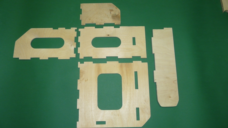

Koniecznym stało się dorobienie jeszcze dwóch nosidełek ale zawierających już tylko kanister i pompkę. Wzór był już sparawdzony koniecznym stało się jego zmodyfikowanie.
Materiał to sklejka 5mm pozyskana z dna starych szuflad. Po rozrysowaniu całość została wycięta mechaniczną piłą włosową.
Gotowe po sklejeniu i pomalowaniu. Na razie bez kanistra.

Kanister jest mocowany do nosidełka rzepem. Całość przenosi się za uchwyt kanistra.

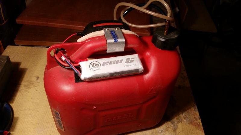

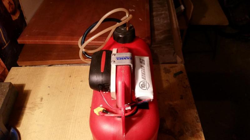

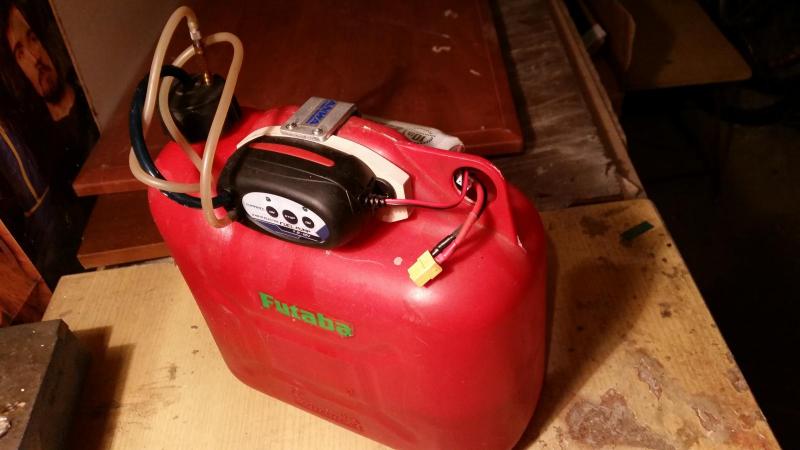

Sam patent z instalacją, korkiem jest znakomity . Sama zaś skrzynka mnie już nie przekonuje,taki dodatkowy i niemały balast do wyprawy na lotnisko,mnie by ona po prostu przeszkadzała .Jako że każda sroczka swój ogonek chwali  ;)  u mnie karnister na benzynę wygląda podobnie jednak wszystko skupione jest na nim . Obecnie jest pompka elektryczna poprzedni była jak powyżej ręczna .
Niemniej dla kogoś kto lubi gadżety pomysł Adama jest fajny .

Oczywiście .Do zdjęcia karnister został w pełni uzbrojony  :) .
W praktyce na lotnisku jest mocowany na rzepie a po lataniu ściągany i przechowywany w odpowiednim miejscu.
BHP zostało zachowane :)  mam tyle lat pracy na maszynach i wszystkie palce.
Dodam jeszcze że ten korek w otworze ma mały o-ring który uszczelnia po włożeniu końcówkę. Całość jest szczelna w pomieszczeniu nie czuć benzyny.
