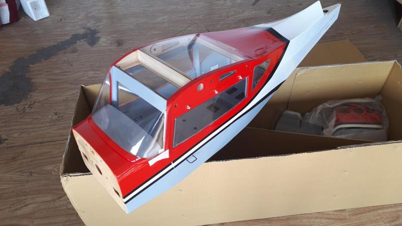

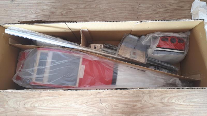

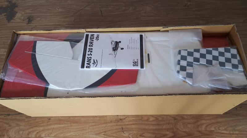

Dwa dni temu przyjechał do mnie taki model:

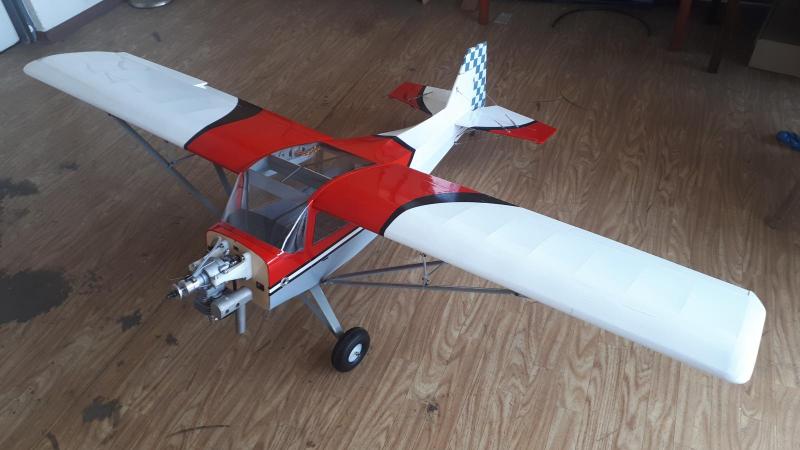

Myślę, że jak na pierwszą benzynkę całkiem znośny modelik  :D.

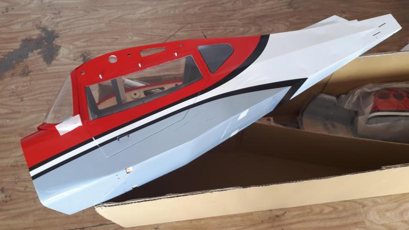

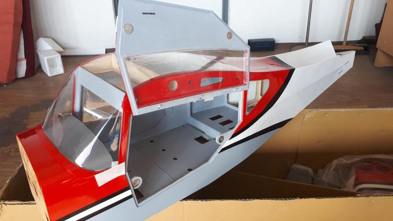

Ogólne wrażenie dość pozytywne. Na początek pokrycie modelu wymaga jedynie dopieszczenia (trochę prasowania). Reszta wyjdzie podczas składania.

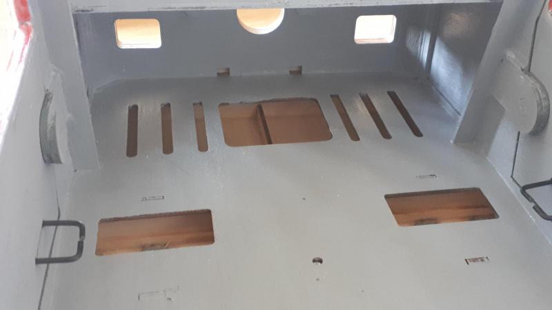

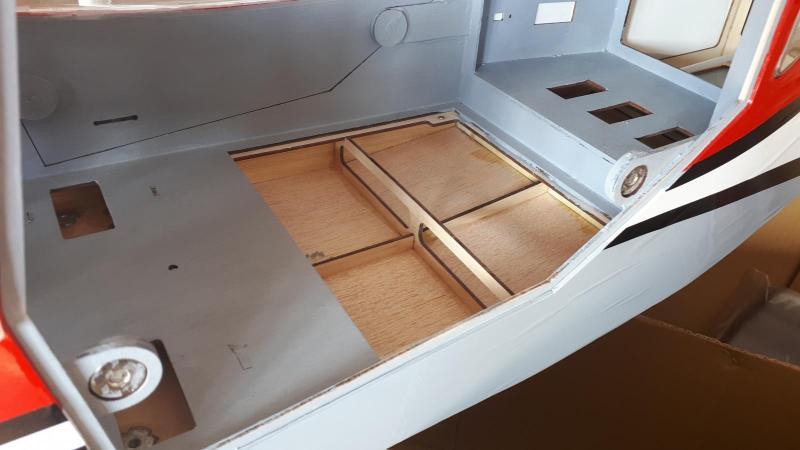

Zaskoczyła mnie ilość miejsca na wyposażenie - jest naprawdę gdzie wszystko pomieścić. Model przystosowany do montażu silnika 20cc.

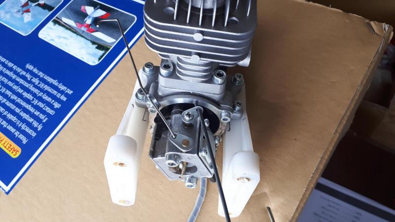

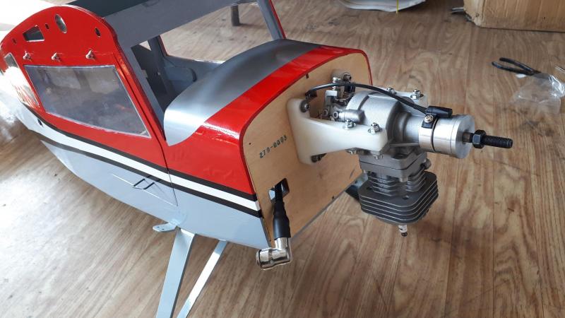

Napęd będzie taki:

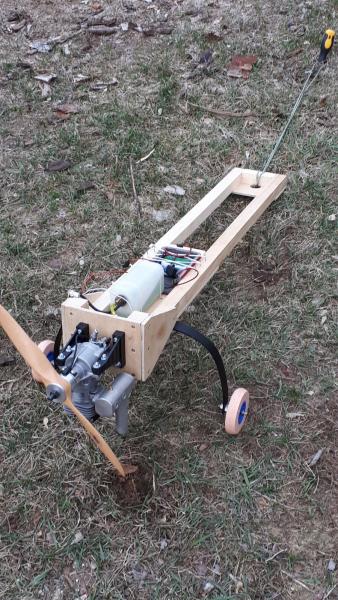

Przy okazji zbudowałem mobilne stanowisko do docierania silnika  ;)
RCGF 20cc kupiony w HK, pomimo różnych opinii mój egzemplarz odpala bardzo ładnie, ma wypalone na chwilę obecną 3l paliwa i czeka na dalsze docieranie w locie.
A tak pracuje:

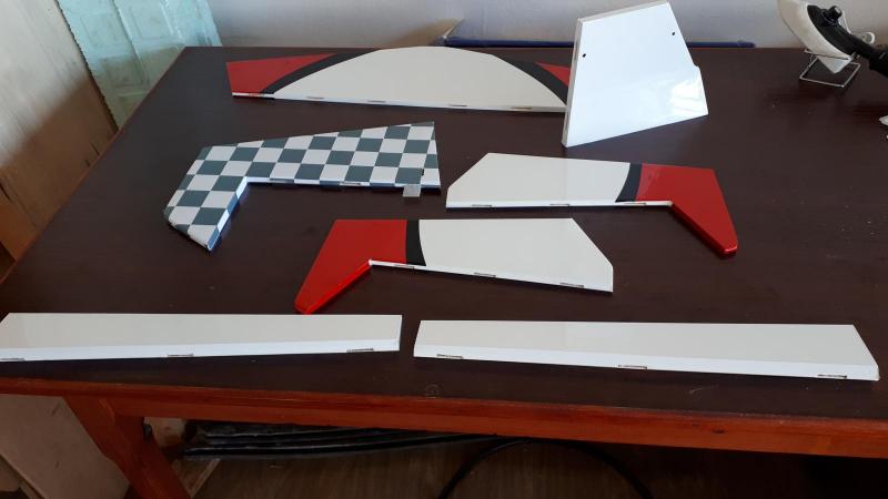

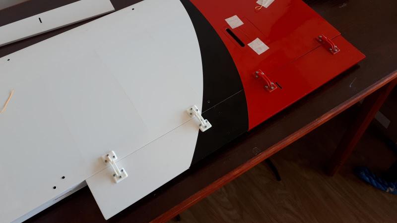

zamocowane klapy
przygotowane stery i lotki do wklejenia zawiasów ( w zestawie były zawiasy z maty szklanej ale jakoś mi się nie podobają i zastosuję zwykłe plastikowe zawiasy.

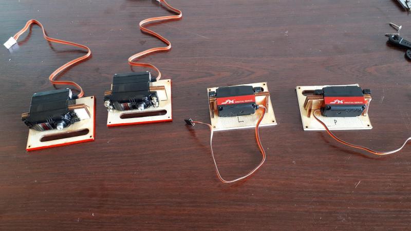

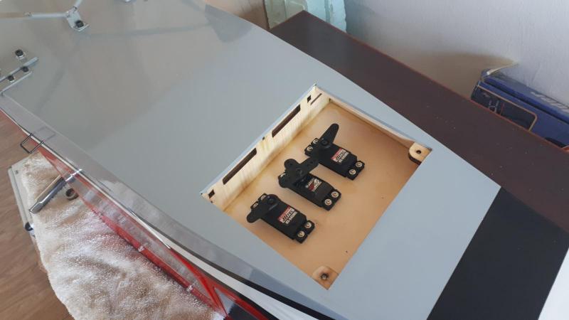

Serwa klap i lotek dopasowane do gniazd.

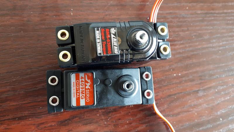

Przy okazji testowania silnika benzynowego, chcę również przetestować różne serwa,takie bardziej budżetowe.
Właśnie przyjechały serwa na klapy - Blue Bird BMS 630MG i lotki - JX 4409MG
Na ster kierunku i gaz - Blue Bird BMS 620MG
Natomiast na ster wysokości -Hitec 645MG x2
Wszelkie uwagi jeśli chodzi o serwa i nie tylko mile widziane  :)

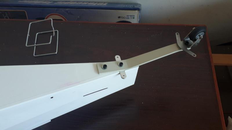

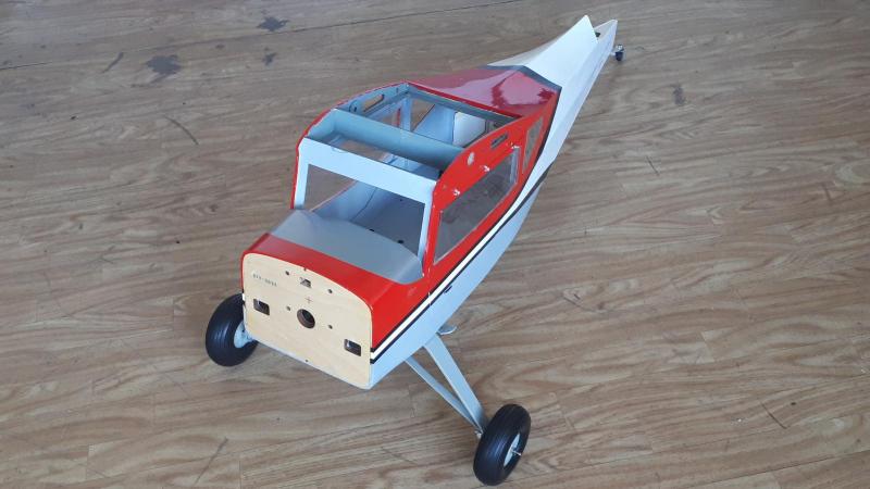

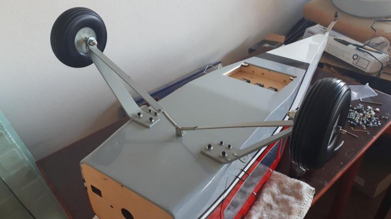

Powoli, ale do przodu. Model dostał podwozie i stanął wreszcie na własnych nogach (kołach ;) )

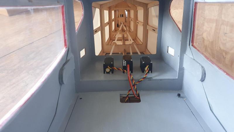

Serwa sterów trafiły na swoje miejsce
Przy okazji widać ile miejsca jest do wykorzystania. Poniżej widok na wręgę silnikową

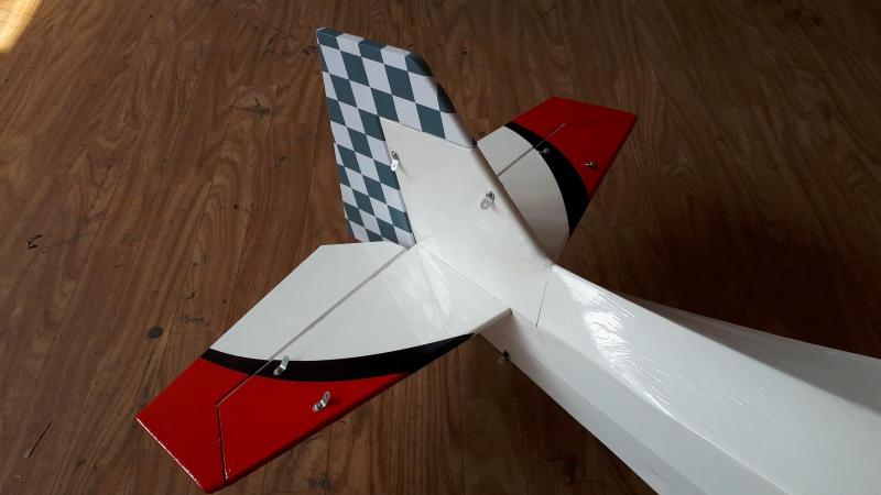

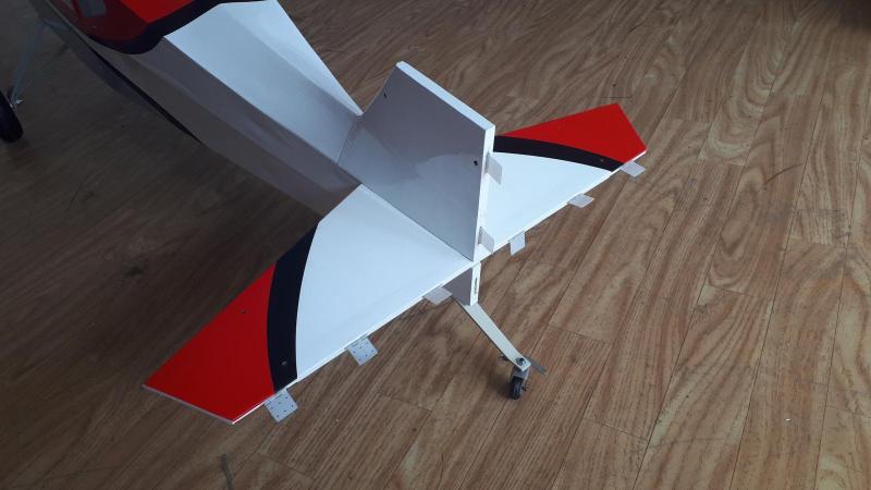

Stateczniki wklejone i czekają na stery
Postępy na dziś:
Wklejone stery i przykręcone uchwyty do olinowania

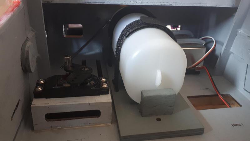

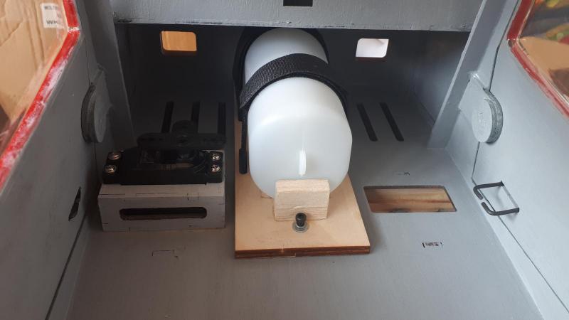

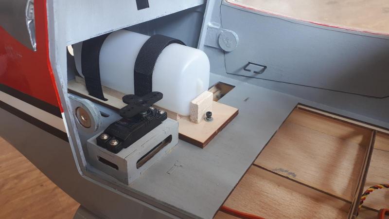

Zbiornik paliwa i serwo gazu na swoim miejscu (deseczkę mocującą zbiornik muszę jeszcze pomalować)
Oraz przymiarka napędu w celu zaznaczenia otworu pod cięgno gazu

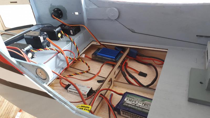

Wstępne rozmieszczenie wyposażenia (antenki odbiornika będą docelowo na stojaczku)

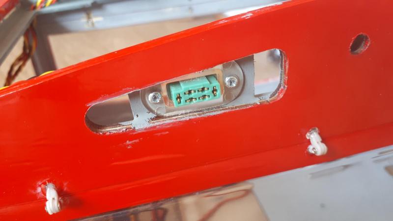

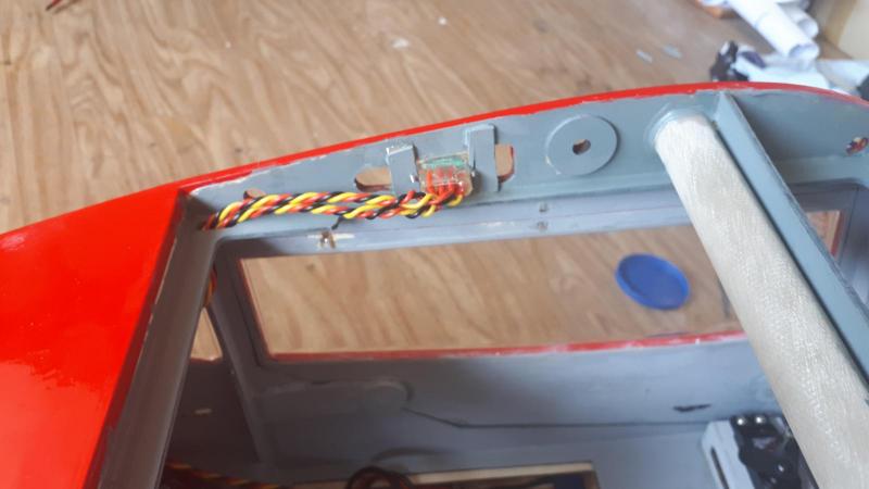

Przewody klap i lotek (w kadłubie na sztywno w skrzydłach ruchome)
