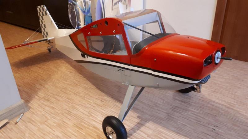

Jacekecaj Opublikowano 12 Maja 2019 Autor Opublikowano 12 Maja 2019 Aby nie było, że model niekompletny - wczoraj dostał pyszczek Teraz pozostaje czekać tylko na lepszą pogodę
Jacekecaj Opublikowano 27 Maja 2019 Autor Opublikowano 27 Maja 2019 Tym razem pogoda była łaskawsza i oblot już z "pyszczkiem". Po kilku pstryknięciach trymerem, ustawieniu mniejszego wychylenia i EXPO na sterze wysokości wszystko poszło dość płynnie. https://youtu.be/HZeXFdggFhY Przy okazji podziękowania dla Tomka - operatora i Darka za cenne wskazówki . 1

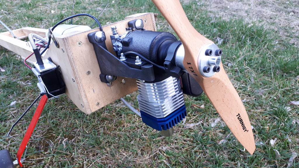

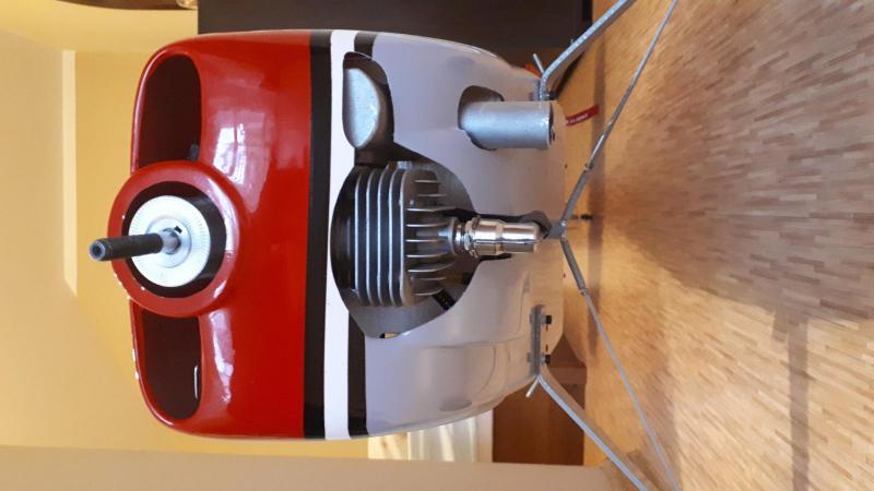

Jacekecaj Opublikowano 14 Marca 2020 Autor Opublikowano 14 Marca 2020 Mała aktualizacja. Model dostanie inny silnik - mianowicie Roto 25. Poprzedni - RCGF 20 dawał sobie dość dobrze radę, ale miałem problemy z wyważeniem modelu i musiałem dołożyć trochę ołowiu. Ponieważ Roto - 25 jest cięższy, będę miał problem z głowy a i delikatny nadmiar mocy się przyda. Po małych konsultacjach z kolegą Pawłem (pawel), silnik odpalił i zaczynam jego docieranie.? https://youtu.be/WJK1kks7XcE
