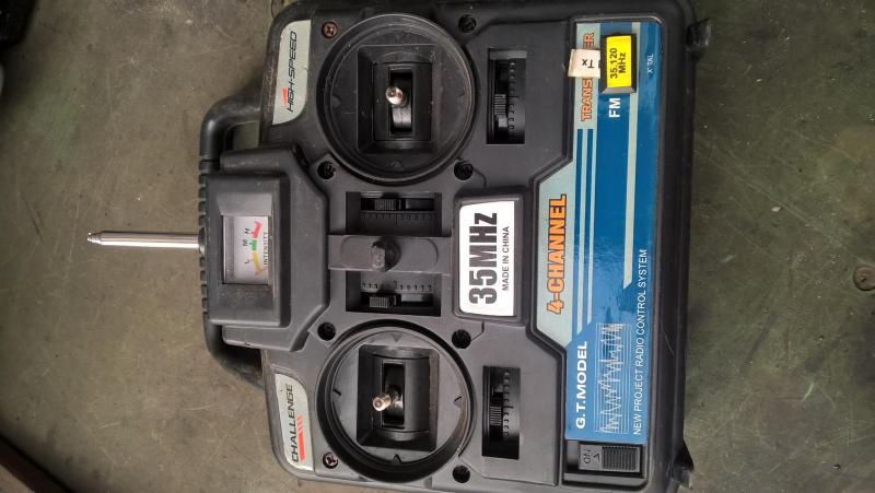

Witam wszystkich.
W necie znaleźć nie mogę wiec zapytam was.
Wygrzebałem taki pilot od helikoptera. Da się z niego cos zdobić? Czy takim mogę sterować np autem?
Czego bym potrzebował by samodzielnie poskładać podstawowe klocki które "ruszą" z tym.
Na początek niee chce nic skomplikowanego i drogiego.
Na początek minimalny budżet i co się da chce zrobić samemu.
Mam dostęp do lasera, gietarek, spawarek itd wiec podwózkę samemu wykombinuje tylko co z elektroniki potrzebuje
Proszę o link do tematów które powinienem ms początek przeczytać i ewentualnie jakiś "zestaw" który na początek powinien zagrać
Dasz radę sterować samochodem jeśli masz odbiornik do tego ale jest to nie do końca wygodne.
Do samochodów stosuje się aparatury pistoletowe np.
pol_il_aparatura-Sanwa-MT-4-2-4Ghz-telem

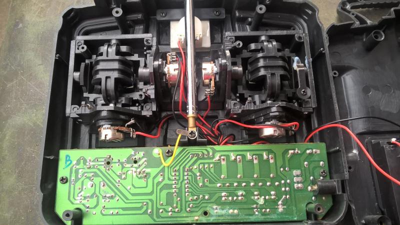

Jak kolega się mocno upiera na tej apce to można poszukać sygnału ppm i zakupić moduł frsky i będzie w pełni działająca, pełno zasięgowa aparatura
https://www.gimmik.net/FrSky_DHT_modul_nadajnika_DIY,o,17630.html?gclid=CjwKCAjwy7vlBRACEiwAZvdx9gMfsY0_ZXbTMg2YhJbiIHS6AX49EPkgeMgvKa0DArVwcYZcXbfYdRoCSDcQAvD_BwE
chociaż i tak uważam, ze przy obecnych cenach aparatur gra nie warta swieczki
Dobra.
Po kolei.
Jad jeszcze nie kumam i dopiero będę się za tematy przypięte brał wiec albo link albo ci to ten:
Sygnał ppm? Jak go szukać...
Mówisz minimalny budżet... no to  będzie taki, że to co zainwestujesz w ten szrot aby go uruchomić
wyniesie Cię tyle samo co dedykowana aparatura nówka sklepowa nie śmigana.
Od 2,5 stówy można kupić jako taką aparaturę która będzie o niebo lepsza niż ten analog.
A i tak nie ma pewności że coś nie ,,usmażysz,, skoro sam piszesz że nie kumasz.
Koledzy dobrze Ci podpowiadają.
Z doświadczenia wiem że na takiej aparaturze sterowanie jest najzwyczajniej nie komfortowe.
Podejrzewam że nawet gdybyś jakimś cudem uruchomił, to prędzej czy później walniesz tym w kąt.
Oczywiście życzę powodzenia.
Jeśli chcesz aparaturę do sterowania samochodu (własnej konstrukcji) to proponuję jednak pistoletową..
Za 99pln jest taka: https://modelemax.pl/en/rc-pistoletowe/19900-flysky-aparatura-pistoletowa-fs-gt2f----odbiornik-a3.html
Chyba najprostsze sensowne dwa kanały do sterowania samochodu..
Ta którą masz to raczej do niczego się nie nada(szczególnie jeśli brak Ci doświadczenia)
Niestety po taniości się nie za bardzo da. Serwo, silnik, kontroler silnika,przekazanie napędu, akumulator i ładowarkę raczej trzeba kupić..
Gdy całkiem brak doświadczenia może lepiej kupić zestaw RTR by poznać te podstawy...
np. coś takiego: https://www.nitrotek.pl/rc-samochody/samochody-elektryczne/skala-1-10.html
Niestety to ~500pln :( może da się znaleźć trochę taniej..
Niestety hobby RC jest dość kosztowne, nawet w najprostszym wydaniu.
Zastanawiałem się już dawno nad jakimś RTR ale jeśli się zdecyduje to na bank coś bezszczotkowego.
A póki co będę czytał i obserwował...
Stówka za "kompletną" aparaturę to faktycznie dość tanio :)
Dzięki.
