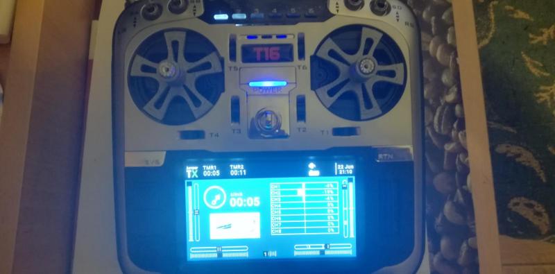

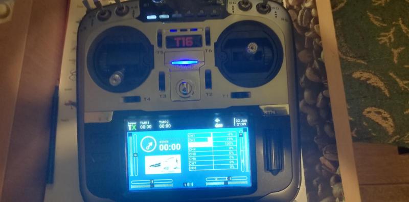

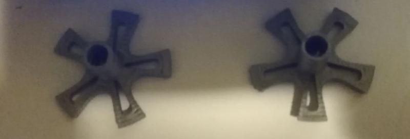

Francka Opublikowano 22 Czerwca 2019 Opublikowano 22 Czerwca 2019 No i mój Jumper T16 dojechał . Pierwsze wrażenie bardo miłe bo aparaturka działa na medal . Udało mi się bez problemów zbindować odbiornik Z mojego "Pionierka" i ustawiłem sobie timery problem miałem z rewersami serw , ale kolega pomógł i wszystko śmiga. Dodrukowałem sobie zabezpieczenia drążków , i wgrałem polskie pliki systemowe . No i gada po polsku Resztę modeli zbinduję jak znajdę trochę czasu. Jestem zadowolony , bo wszystkie odbiorniki jakie posiadam będą działać. Teraz czas na naukę ustawień zaawansowanych.

magilla Opublikowano 25 Czerwca 2019 Opublikowano 25 Czerwca 2019 Mój Jumper doposażony jeszcze tylko osłonki gimbali muszę u kogoś dodrukować Wysłane z mojego MI 5s przy użyciu Tapatalka

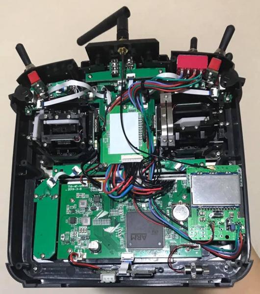

magilla Opublikowano 17 Lipca 2019 Opublikowano 17 Lipca 2019 Dzieje się to za każdym razem.2019_0716_223131_003.MOVMasz najnowszy soft? Radzę ci dołączyć do grupy facebookowej jumpera albo rcgrups i wrzucić tam swoje filmiki. Naprawdę tęgie głowy siedzą i odpowiadają na posty. Mi niestety nie przychodzi nic do głowy. Nie obstawiam softu a bardziej jakiś źle poskładany element na płytce aparatury. Widziałem już cuda że tasiemki do przełączników były niedokładnie wciśnięte w gniazda. Niestety ale twojego przypadku nie widziałem jeszcze w sieci. Wysłane z mojego MI 5s przy użyciu Tapatalka
