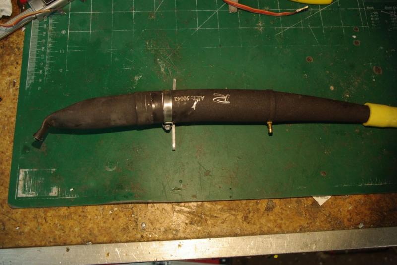

Ważną rzeczą jest solidne przymocowanie rury rezonansowej do kadłuba.
Normą jest mocowanie na gumowych poduszkach po to, żeby zniwelować drgania silnika przenoszone na kadłub.
Do zamocowania tej rury wymyśliłem uchwyt z kawałka listwy aluminiowej i obejmy do węży gumowych.
Całość już wcześniej zdawała egzamin, więc powtórzyłem i działa...

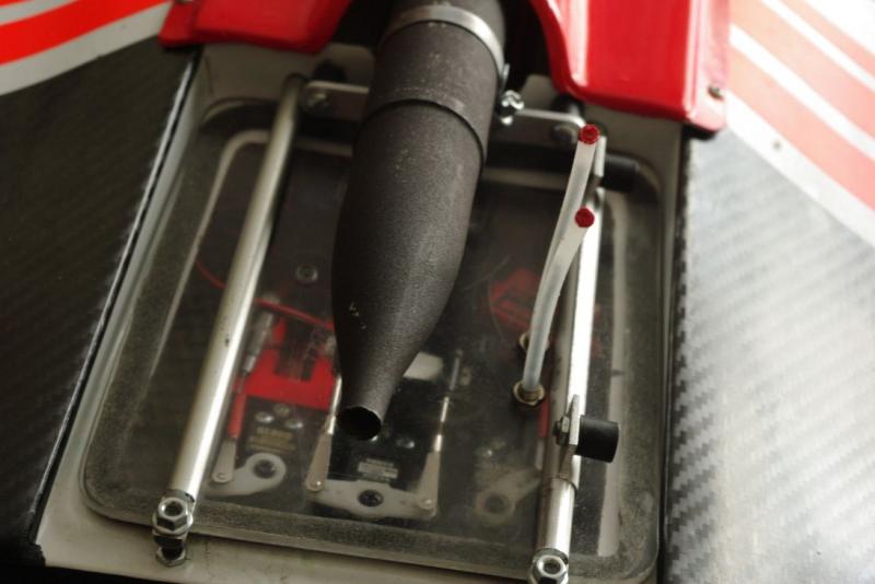

Był temat ochrony przed wilgotnością w przedziale radia.
I z ta wilgotnością ( nie mylić z wodą w czystej postaci) trzeba sobie jakoś radzić.
Już wcześniej o tym pisałem,że woda jakimiś sposobami zawsze znajdzie sobie  dojście do przedziału radia.
Ale można jej to wejście bardzo utrudnić.
Jak to robić pisałem już wcześniej.

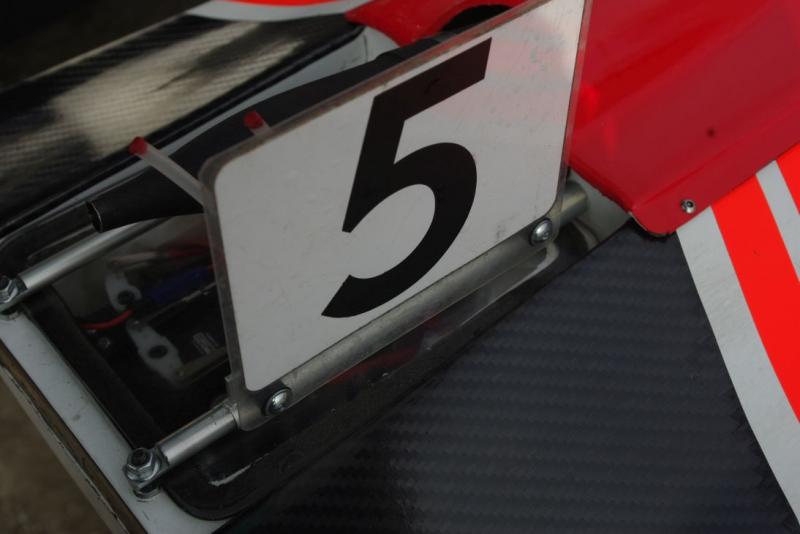

Tu na zdjęciach widać  jak zamontowana jest pokrywa radia.
 Do tego celu użyłem  rurki  aluminiowej o śr. zewnętrznej 8mm.
Można użyć pręta aluminiowego, ale pręt jest zdecydowanie cięższy.
Drugi pręt służy do mocowania numeru startowego i został wykonany z  profilu aluminiowego który w odpowiedni sposób obtoczyłem i wyfrezowałem.
Szczegóły na zdjęciach.
A jak na dnie przedziału radia mamy kałużę i musimy wodę wylewać tzn że mamy w kadłubie ewidentne dziury o o których nie wiemy.
Przeważnie dzieje się to przez niedokładnie wklejoną wręgę tylną. O tym było wcześniej więc nie będę się powtarzał.
Do uszczelnienia pokrywy została użyta uszczelka neoprenowa wykonana z przeciętego sznura neoprenowego i przyklejona do pokrywy za pomocą porządnej taśmy dwustronnej.
Niektórzy używają do przyklejania kleju cyjanoakrylowego, ale moim zdaniem taśma dwustronna jest lepsza..

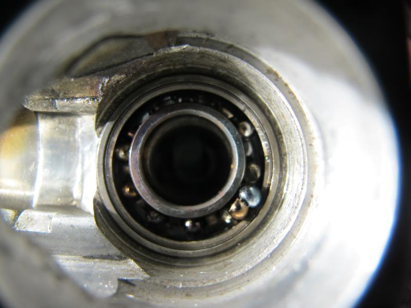

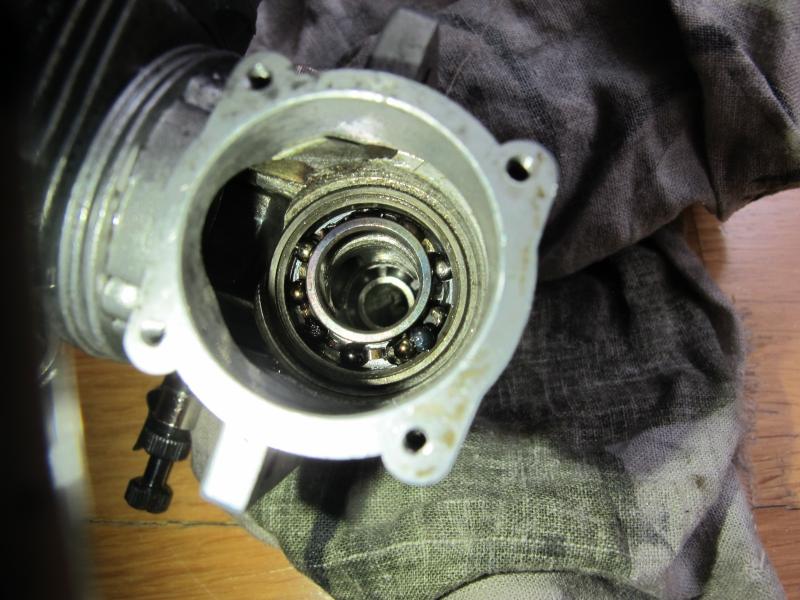

była mowa o cudownym paliwie mecamo które jest totalnym SYFEM z resztą sami oceńcie na prośbę jednego z kolegów wstawiam fotki silnika który pływał na tym SYFIE niecałe 15 min a na tak zwanej zupie nic mu się nie działo
nauczony tym doświadczeniem oraz wcześniejszym przypadkiem zniszczenia silnika lotniczego dokładnie osmax 46ax2 który nie kosztuje 5 zł NIGDY WIĘCEJ NIE UŻYJĘ KUPNEGO SYFIASTEGO PALIWA
koledzy mieszajcie paliwo sami bo czeka was coś takiego czyli fioletowe łożyska zatarta tuleja i tym podobne historie a diler i importer jest z tego bardzo zadowolony bo nie tylko zarabia na paliwie a również i na silnikach
Tak na początku po przeczytaniu postu powyżej, chciałem zgłosić powyższy post do moderacji, ale po zastanowieniu, stwierdziłem,ze jednak tego nie zrobię.
Mamy tu młodego koleżkę, który, jak wielu młodych pomyślał, że wie coś więcej na temat silników spalinowych ponad to,że wie jak je uruchamiać...
Silnik się rozleciał. i tak jak napisałem wcześniej: Winne jest paliwo. Bo co innego?
Przecież  ten młody (w sumie) zapaleniec wie. On WIE,Ten" syf kupny" spowodował, że silniczek się zepsuł.
Ale,że w silniczku było grzebane bez pomyślunku, że nie wiadomo jak długo te łożyska pracowały, że silnik nie był myty, ani konserwowany, bo ten koleżka sam się do tego przyznał, to nie jest ważne...  Na moje pytanie czy mył ten silnik po startach i konserwował , padła odpowiedź- pytanie: A TRZEBA? :rolleyes: (rozmowa w realu i przy świadkach)
No ,cholera - nie trzeba...
To,że silniki "wodne " muszą mieć łożyska luźne C3 i plastikowe wianki ( o czym trąbię od lat), to tez nie ważne...
Że silnik pracuje w najgorszych reżimach, które dla takiego w sumie nawet nie wyczynowego motorka są koszmarem, to tez nie ważne.
Ważne jest, że musi się znaleźć winny, czyli ja, bo ja używam tego "syfu" i to przeze mnie silnik się rozleciał...
Nie ważne, że przez moje  motory przelało się przez te kilka lat ze 200 litrów tego "syfu". Że ten "syf" pozwala wygrywać z najlepszymi na świecie.
Nic nie jest ważne. Ważne jest,że  młodemu koleżce silniczek się rozleciał...
Bo koleżka wie...
Na niektórych , to po prostu ręce opadają.
A dla wszystkich zawodników, którzy WIEDZĄ, najlepiej będzie używać paliwa tylko i wyłącznie mieszanego osobiście. I to będzie najlepsze rozwiązanie.
Nic się nie będzie psuło, silniczki będą pięknie pracowały. I przynajmniej  ja będę pewny, że jak się popsuje, to nie będzie to moja wina.
 Radzę uważać co do stylu pisania bo następny post w stylu napastliwym zostanie zgłoszony i różnie może być. Tym bardziej, ze to nie jest pierwszy raz.
A.C.

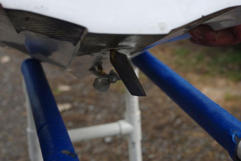

Straty: Nowa łódka, tu opisywana została ochrzczona w boju.
Spektakularna kraksa.
Czterech poszło stać (w tym i  kierowca od tej łódki).
Skrzywiona dławica wału, wygięty ster, śruba uwalona i co najważniejsze rura rezonansowa na złom.
Na szczęście silnik nie ucierpiał.
Marnie to wyglądało, ale nie takie rzeczy się naprawiało :D
Dławica już jest wyprostowana, ster także a śruba wymieniona.
Gorzej z rurą, ale jeden kolega obiecał pożyczyć, bo za tydzień zawody w Brzegu i nowej do tego czasu nie będzie.
