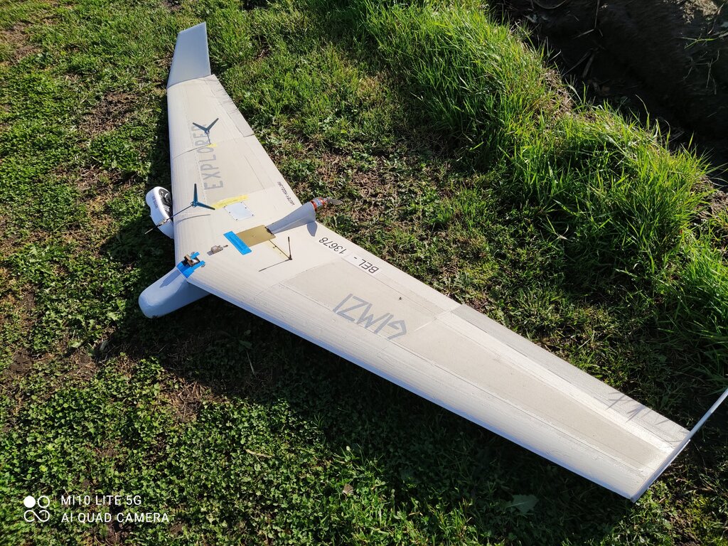

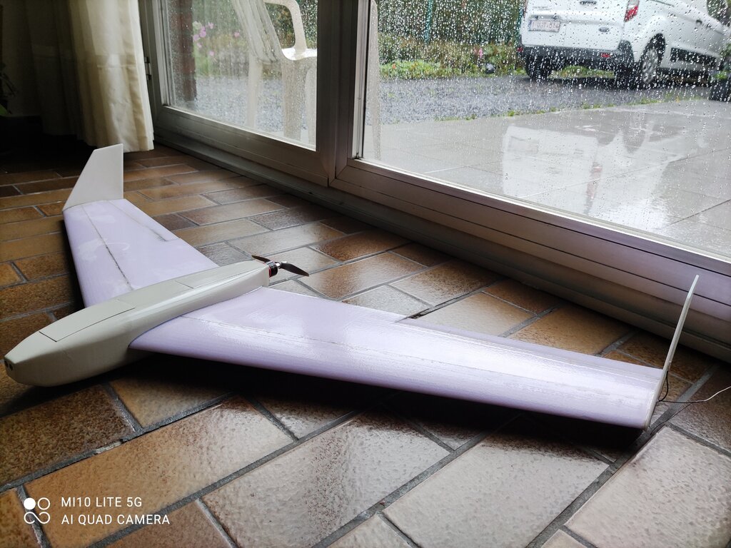

Pogoda pod psem ostatnio. Mialem troche czasu i checi i wytyralem nastepny model. Niestety nie na konkurs, bo sie nie nadaje i prace byly juz dosyc zaawansowane...
...Byl taki plan i nadzieja, ze aerodynamice sie przyjrzy ktos kto ma pojecie; ale jakos nie wyszlo?. Pomyslalem, ze moze sam policze ale tez nie wyszlo?. W koncu powstala nastepna wersja na bazie intuicji i wieloletniego modelarskiego doswiadczenia??.
Predator, bo o nim mowa? jest kolejnym latajacym skrzydlem. Postanowilem, ze bedzie mniejszy od Explorera. 1.2 m rozpietosci. Troche zmieniona geometria w stosunku do poprzednikow i inny profil, ktory sam w sobie jest dobry,  tylko nie wiem jeszcze czy akurat w tym przypadku...
 Jest jednak kilka ciekawostek i zmian:

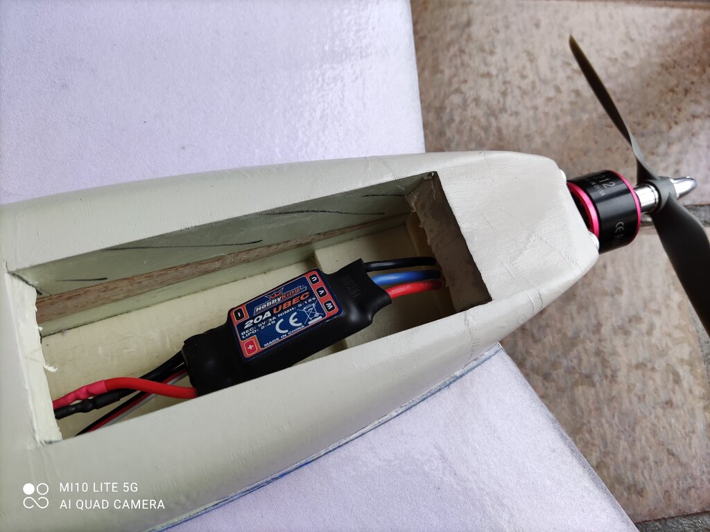

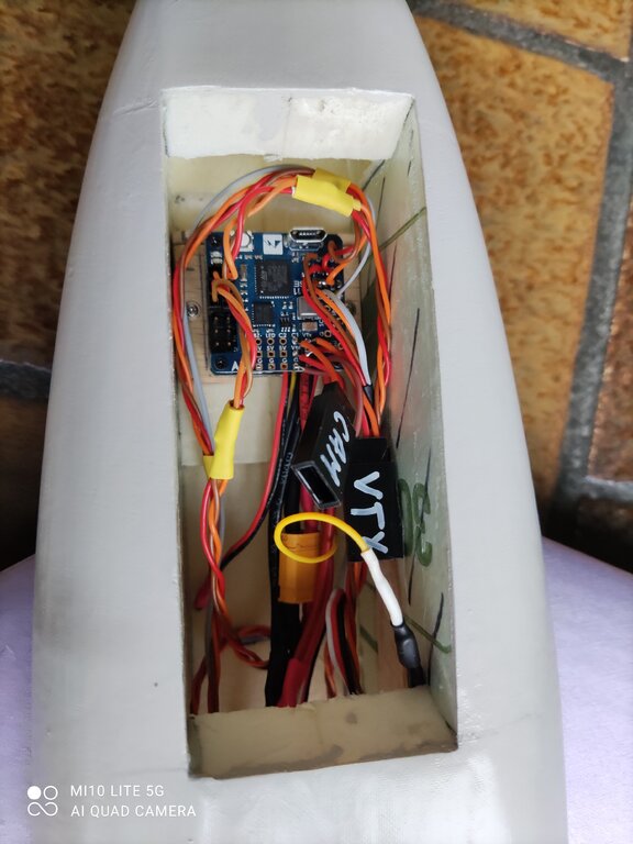

Zdecydowalem zalaminowac skrzydla w worku. Kadlub jest tez wzmocniony tkanina, czyli dorobilem sie full laminata ?. W kadlubie jak zwykle nie za duzo miejsca, dlatego odbiornik rc i gps umiescilem w koncowkach skrzydel. Troche to moze dziwny pomysl ale zobaczymy... Przede wszystkim bede mial miejsce na kombinowaniem z video.
No i postanowilem zadebiutowac z Lionami. Zmontowalem pakiecik 4S z Samsungow INR 18650 3000 mAh. Jak to bedzie dzialac, to jest plan, zeby podwoic pojemnosc...
Silnik  RaceStar 1400 kV, moj ulubiony ze wzgledu na cene?... Mam taki, troche mniejszy w Gimzi 2 Evo i sie sprawdza nadzwyczaj dobrze
Kontroler lotu  Matek F411 WSE

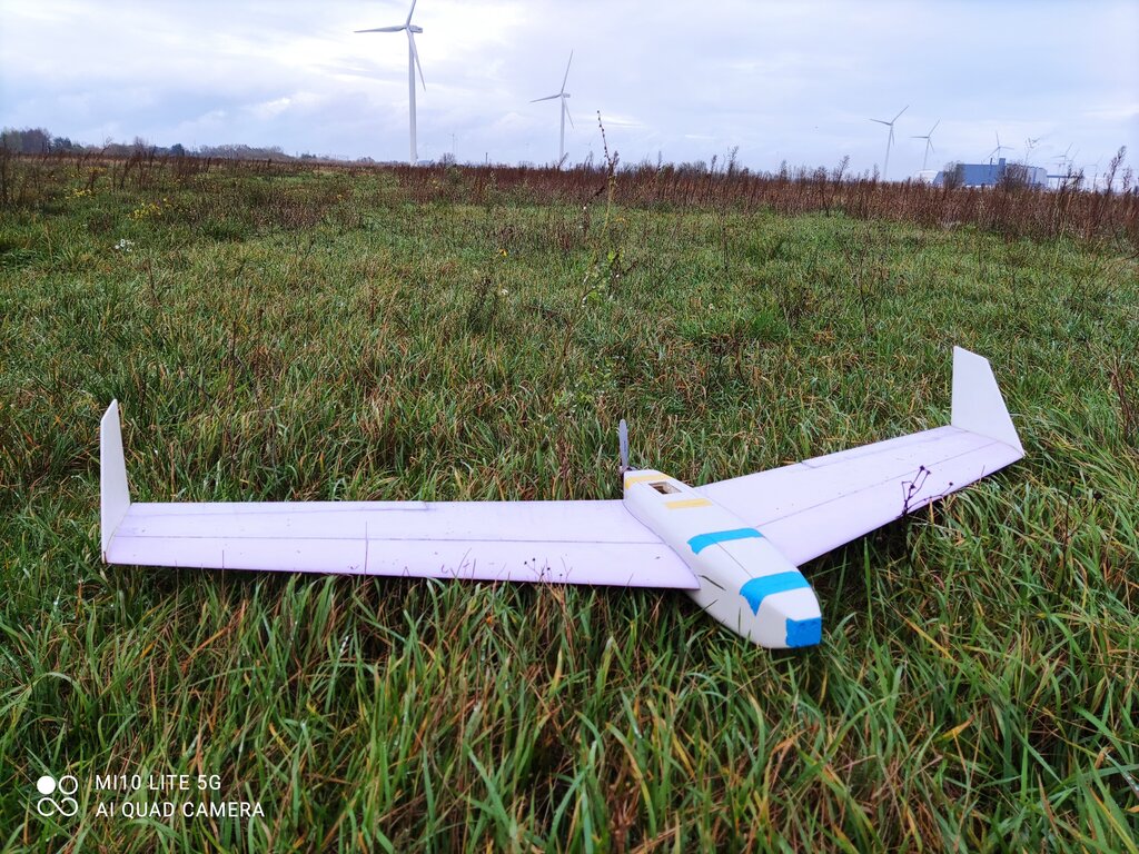

Dzisiaj po poludniu, w okolicznosciach mokrej, belgijskiej pogody oblatalem Predatora. Na razie VLOS. Wszystko odbylo sie bezbolesnie i bez przykrych niespodzianek. Dwa kilkuminutowe loty. Dwa starty. Jeden normalny, jeden auto  Dwa ladowania na trzy punkty??.
Model bez osprzetu FPV wazy gotowy do lotu 630g. Mocy mu nie brakuje, chociaz nie bylem zszokowany predkoscia. Na pelnym gazie lata dosyc szybko ale do rakiety mu brakuje. W/g motocalca do moich zalozen powinienem zastosowac smiglo 6x3. Mam pol szuflaty roznych ale w tym rozmiarze znalazlem tylko jakies stare Graupnera do spaliny. W  dodatku musialem wywazac i jakos troche swiszczy w locie... Bedzie trzeba cos podobnego APC dokupic, bo na stanie tylko wieksze albo mniejsze kwadratowe.
Ogolnie nadzieja jest. Czekam na kamere i gps, ktore utknely gdzies na francusko-belgijskiej granicy. Jak dojda, zamontuje wszystko i sprobujemy dluzej polatac, odczytac testy, porobic analizy i wyciagnac wnioski..

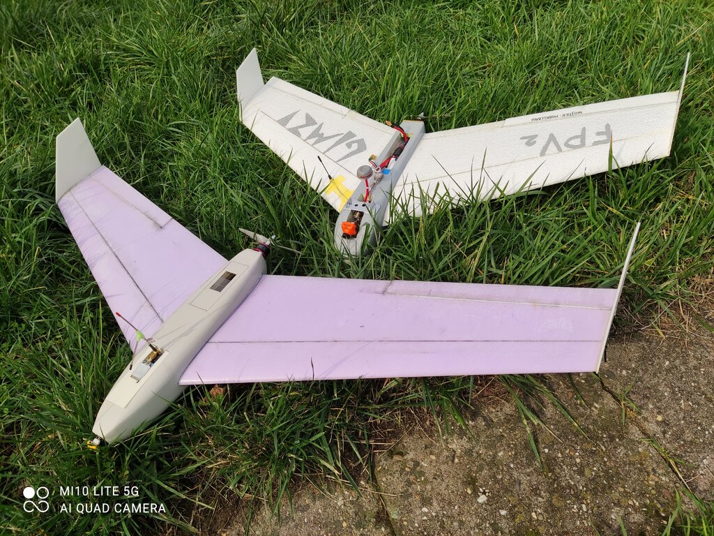

Pogoda nawet w miare. Zabralem dwa modele.
Na rozgrzewke poszedl Evo2 z nowa wieksza o 0.4Ah bateria. Niesmialym celem bylo pobicie wlasnego rekordu przelotu. Niestety wiatr sie jak na zlosc zerwal wiekszy niz bylo przewidziane i troche ciezko nam szlo (zawsze staram sie wracac z wiatrem). Do tego nie bylem pewny co do pojemnosci nowego akumulatora, wiec po 11 km zawrocilem. Po wyladowaniu okazalo sie, ze zostal  mi duzy zapas energii i moglbym spokojnie powalczyc, bo video mialem nawet dobre. No ale troche zabraklo jaj. Poza tym mam jeszcze traume po ostatnim niedoleceniu...
Predatora wzialem, zeby sprawdzic kalibracje sensora poboru pradu i mozliwosci przelotowych. No i wiadomo. Zasiegu wizji.
Model wyposazony w kamerke Ratel, nieszczesny system video 1.2 i antenki, strojone oczywiscie od QLRS.

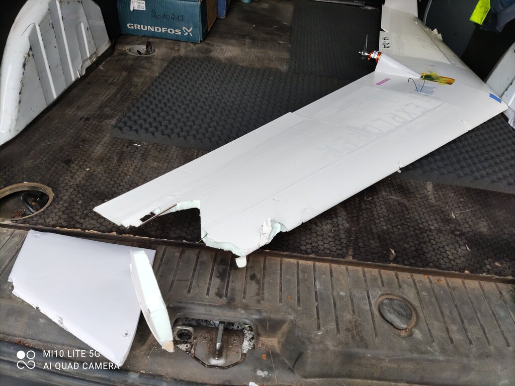

Wklejam zdjecie zwlok Explorera w bagazniku.
Hmmm. Byl sen zeby latac wysoko i daleko ale w obecnej rzeczywistosci prawnej nie ma za bardzo jak i jestem zmuszony do latania nisko i blisko.
No i sie narobilo. Zahaczylem o galaz (bardziej lozy niz brzozy) i sie troche polamalem.

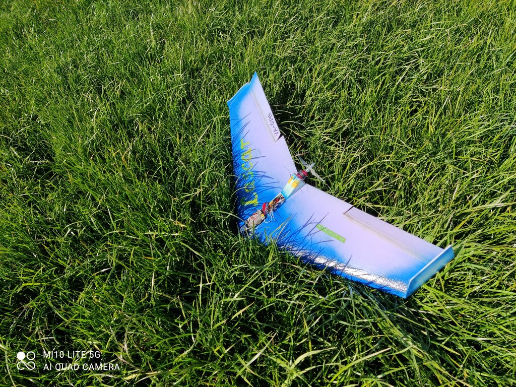

Dzisiaj dokonalem powtornego i udanego oblotu najnowszego skrzydelka.
Pierwsza proba  odbyla sie kilka dni temu, z tym ze skonczylo sie malym krecikiem. Latalem sobie nad lotniskiem, krecilem kolka i inne zeby sprawdzic na co moge sobie pozwolic.Wygladalo, ze wszystko OK Juz konczylem baterie i nagle model spadl. Radio na pewno dzialalo do konca, bo Pani z nadajnika nic nie krzyczala. Lecialem z wiatrem, wcale nie tak wolno jak mi sie zdawalo ale  najprowdopodobniej samolot sie zwyczajnie zwalil. Naprawilem faldy na placie, przykleilem odlamany statecznik, dodrukowalem czub i po sprawie.

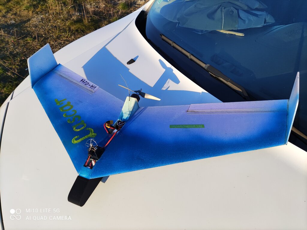

Dzisial Lascar wyszedl z testow bez szwanku. Przesunalem troche CG do przodu, bo pierwsza proba byla z tylnym ( w granicach widelek oczywiscie). Zmniejszylem wychylenia sterow (jeszcze sa za duze). Model jest dosyc, nazwijmy to, zywy i szybki. Ma tylko 78 cm rozpietosci przy masie 365 g do lotu. Skrzydlo jest zalaminowane w worku. Silnik jest troche za duzy, ale mniejszego akurat nie mialem w szufladzie. RacerStar 2208 2600 kV. Ze smiglem 5x4.5 (najmniejsze jakie mialem) trzeba latac na 1/3 gazu, bo inaczej rwie, ze ciezko za modelem wzrokiem (latajac VLOS) nadazyc.
Co do lotow FPV. Hmmm. Model szykowalem do latania po krzakach, ale z obecnie zamontowana kameka Eachine TX 02, ktora przewalala sie w szyfladzie,  nie da sie za bardzo. Ta kamera ma ekstremalnie szeroki kat widzenia i oddala strasznie. Wysoko jeszcze jako tako, ale lecac przy ziemi nie czuje ani odleglosci ani wysokosci. Bede zmuszony cos innego na jej miejsce zamontowac. Do tego jeszcze latajac wczesniej "range" przyzwyczailem sie do latania w Angle i tym podobnych. A tu maly, nerwowy modelik w manualu i troche strach w oczach. Moze z czasem sie wczuje jak wczesniej nie rozbije...

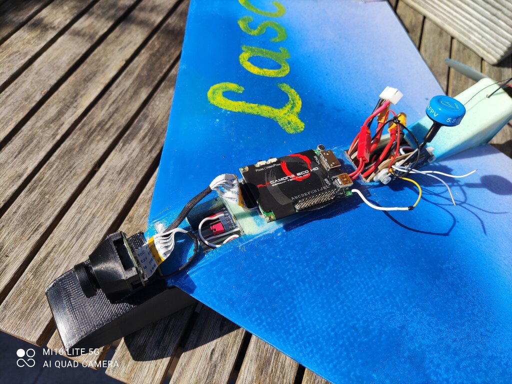

Podobnie jak kolaga Atomizer, tez zrobilem mojemu Lascarowi male kuku. Ale od poczatku...
Wymontowalem combo TX 02 i zalozylem stara kamere FlyCamOne Eco HD i osobny VTX.  Chcialem nagrac cos w lepszej jakosci, ale ktorys raz z kolei nie wyszlo.
Prawie od poczatku mialem z nia klopot. Czasami nagrywala, czasami nie. Niedawno testowalem w domu i nagrywala, a na polu znowu sie zbuntowala i po kilkunastu sekundach przerywala recording.

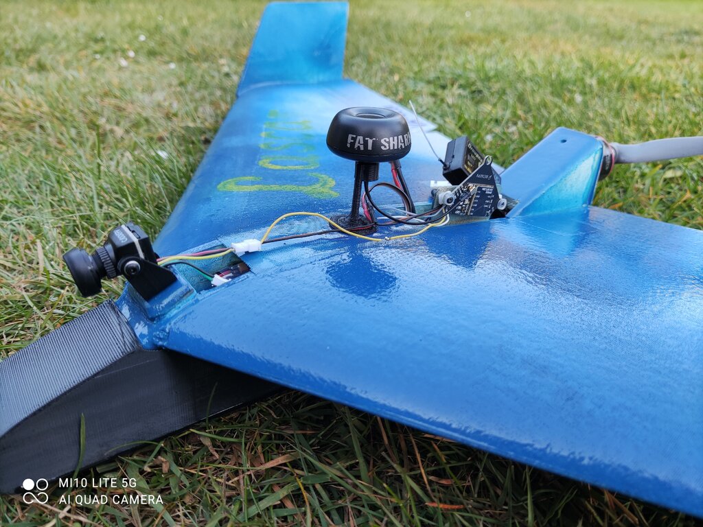

Ponizej zdjecie nowej instalacji.
Prosze panstwa o wstrzymanie sie z uszczypliwymi komentarzami. Wiem, ze to nie wyglada.. Jedynie z czego jestem dumny to moj  dizajn suportu kamery. Wyglada prawie jak fabryczny...

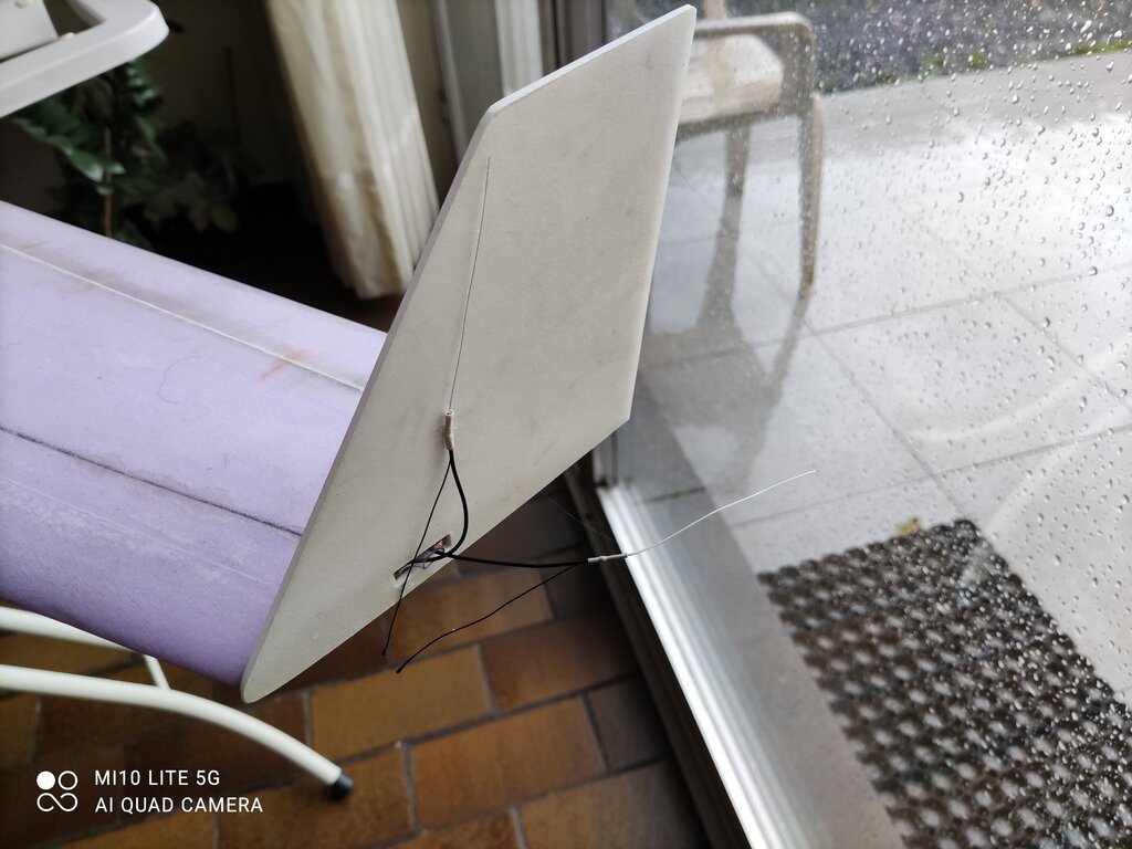

W dniu 20.04.2021 o 11:37, a2j napisał:
Antenki wkładam w koszulkę termokurczliwą do niej wsuwam tretytke i zgrzewam.
Tak powinno byc jak mowisz. Montujac pomyslales sobie, no ze przeciez sie nie wkreci ale sie wkrecilo?.

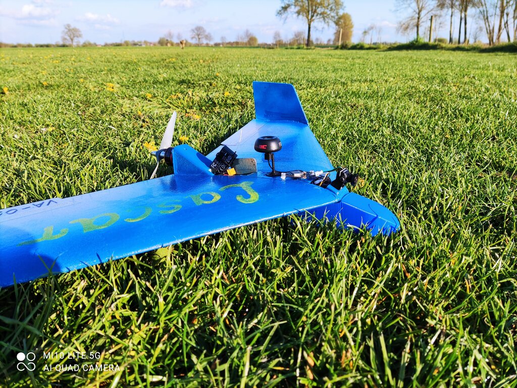

Tymczasem Lascar dorobil sie nowej, tak samo dyskusyjnej instalacji.
Wlozylem odbiornik Graupnera ze skroconym bacikiem. Odzyskalem ze wczesniej spalonego vtx antene 5.8 GHz i dolutowalem przewod z wtyczka ipex z uszkodzonego Crossfire i tak powstal zamiennik zgubionej w wypadku antenki video.
 Zmienilem tez kamere na Caddx Kangaroo.  Zwiekszylem moc vtx z 25 na 200 mW. Nameczylem sie, bo kanal i power w tym nadajniku mozna zmienic tylko przez smart audio podlaczajac do jakiegos kontrolera. Cale szczescie, ze mialem wolny w spadku po Explorerze...Troche przekladania, lutowania i sie zrobilo.
