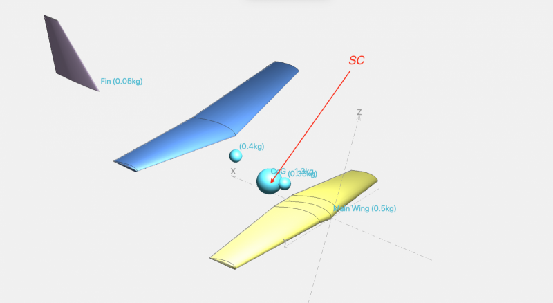

W tandemie SC wyznacza się tak jak w układzie kaczka. Np z tego "wrzucić" własne wymiary. https://www.ecalc.ch/cgcalc.php?deeplink=Velocity%20XL%20(Example);mm;270;270;140;40;0;0;0;160;320;0;0;60;130;280;0;0;c;45;45;0;0;0;0;0;0;0;0;0;235;0;0;0;0;-150;25;15;
Chociaż to co pokazałeś, nie jest klasycznym tandemem (edit, zwłaszcza to w pierwszym poscie).
Wyznaczenie SC, to jeden problem (najmniejszy - uwierz, trochę takich układów policzyłem)
Drugi większy i trudniejszy, do dobór profili i dekalażu, aby się to trymowało.
To QUICKIE Burta Rutana, SC wyznaczany CGCALC'iem
Ale aby się trymował na tym kącie - trochę się namęczyłem
Jak widać na obu skrzydłach siły nośne są dodatnie.
Ale można prób i błędów, lub jeśli ktoś ma szczęście to się uda.

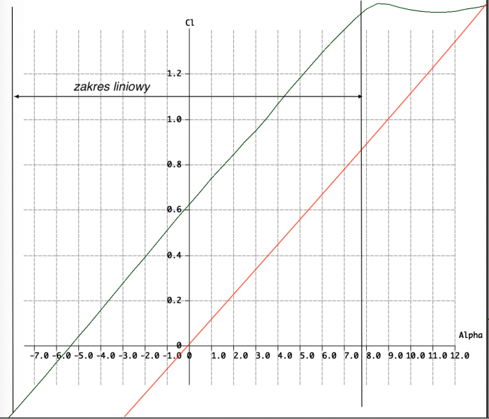

Tu masz przykład P11, gdzie wyraźnie widać dodatni współczynnik siły nośnej wzdłuż rozpiętości zarówno na skrzydle jak i stateczniku. (kąt natarcia modelu + 2 stopnie) Ujemny zakres siły nośnej na stateczniku poziomym w tym przypadku jest dla kątów natarcia modelu <0,5 stopnia. Powyżej już jest dodatnia siła nośna.

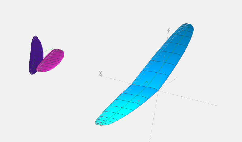

Zrobiłem na TsAGI R3a

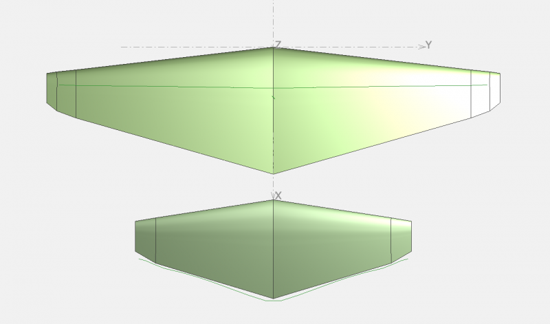

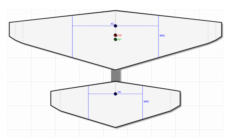

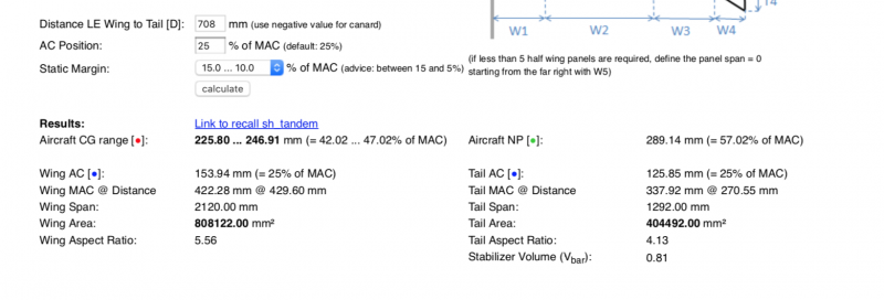

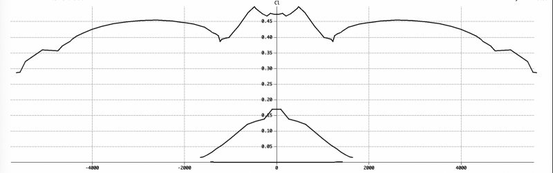

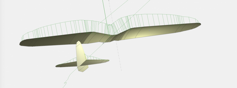

SC wyznaczony przez CGCALC
Dla zapasu stateczności 15% wychodzi w odległości 226 mm od krawędzi natarcia skrzydła przedniego (w osi podłużnej)
Tak samo wychodzi dla opcji ze statecznikiem, czy jako kaczka
Rozpiętość modelu 2200 mm, do obliczeń 2120 mm (bez końcówek)

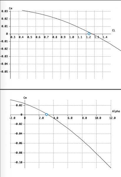

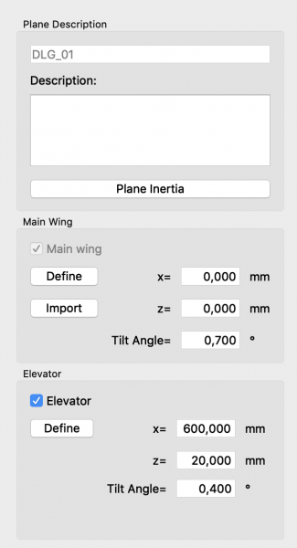

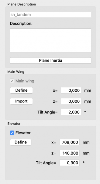

Kąty zaklinowania aby coś zaczęło liczyć sensownie.

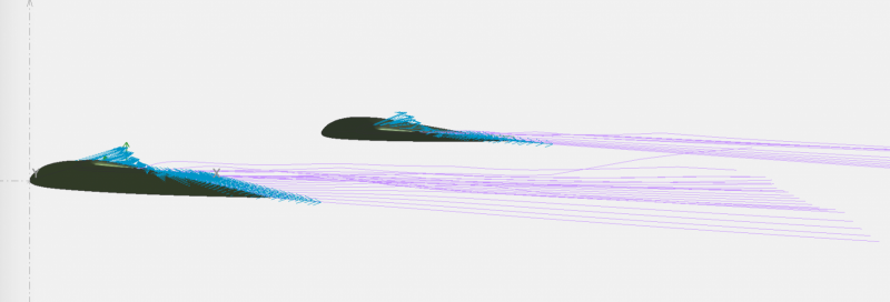

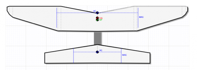

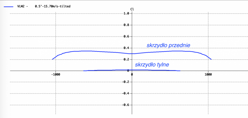

W istocie można go zaliczyć do tandemów, gdyż przednie skrzydło nie wpływa na skrzydło tylne.

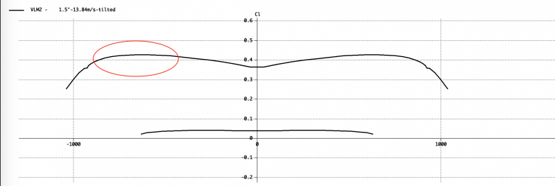

Jak wiele tandemów, bardzo czuły na zmiany kątów zaklinowania, nawet dziesiętne części stopnia mają duży wpływ.
Od kąta natarcia modelu +0,5 stopnia już wyraźnie widać dodatnią siłę nośną na tylnym skrzydle.
Należy również przemyśleć zwichrzenia

Odważnie, napisałem, że zrobiłem taki dekalaż, aby cokolwiek ruszyło. To nie jest finalna analiza. Nad tym trzeba jeszcze dużo czasu posiedzieć.
Ale do odważnych, ..., itd, itd.
