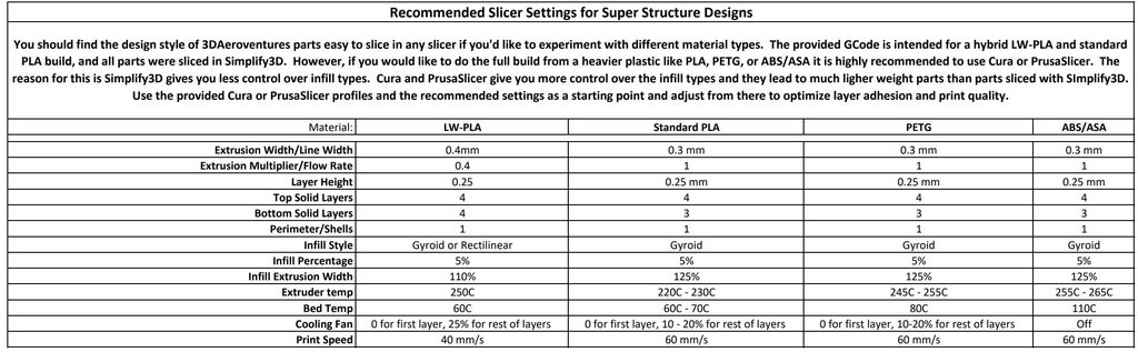

dukeroger Opublikowano 29 Września 2021 Udostępnij Opublikowano 29 Września 2021 Znalazłem takie zestawienie parametrów do druku LW-PLA w plikach 3DAeroventures. Ich modele korzystają z wypełnień ale poza związanymi z nimi ustawieniami (procent wypełnienia oraz ilość warstw na dole i górze) reszta chyba do czegoś się nadaje. Przepuściłem pokrywę kadłuba ze Spitfire IX przez takie ustawienia i wyszło mi 53g wg oryginalnego PLA względem 19g z LW-PLA i na tych ustawieniach. Chyba zrobię eksperyment Odnośnik do komentarza Udostępnij na innych stronach Więcej opcji udostępniania...
poharatek Opublikowano 30 Września 2021 Udostępnij Opublikowano 30 Września 2021 250oC to cholernie dużo moim zdaniem. Gdy robiłem testy to optymalnie mi wychodziło przy temp. 225-230oC i prędkości w zakresie 40-50mm/s (celowałem w 50% wagi zwykłego PLA). Z innej beczki: Na grupie facebookowej 3dlabprint ogłosiło, że wkrótce wypuszczą własny filament typu LW. Co jest bardzo dobrą wiadomością, bo może sobie taniej za niego policzą niż colorfabb. Odnośnik do komentarza Udostępnij na innych stronach Więcej opcji udostępniania...
japim Opublikowano 30 Września 2021 Autor Udostępnij Opublikowano 30 Września 2021 Hej. Drukowałem z ePLA-LW (od eSUN) i początkowo jechałem z temp 250stC - ale materiał się dosłownie przypalał i zostawiał brązowe gluty. Po prostu tak bardzo się spieniał, że dysza ścinała nadmiarowy materiał i nabudowywał się bardzo duży brązowy blob, który regularnie spadał i wklejał się gdzieś w wydruk. Dopiero jak zjechałem z temperaturą do 225C i przepływ 55% to zaczęło być OK. Nadal co jakiś czas pojawia się malutkie zabrązowienie - ale jest duuużo lepiej. Co do 3dlabu to obawiam się, że może być równie źle - bo za Polyair - czyli zwykły impact PLA kasują nieprzyzwoicie dużo. Odnośnik do komentarza Udostępnij na innych stronach Więcej opcji udostępniania...
dukeroger Opublikowano 1 Października 2021 Udostępnij Opublikowano 1 Października 2021 Mam colorFabb'a LW-PLA i jako temperature podaja 195-250stC Odnośnik do komentarza Udostępnij na innych stronach Więcej opcji udostępniania...
Geralt Opublikowano 1 Października 2021 Udostępnij Opublikowano 1 Października 2021 4 godziny temu, dukeroger napisał: Mam colorFabb'a LW-PLA i jako temperature podaja 195-250stC Już kilka szpulek tego filamentu wydrukowałem. Najbardziej "oszczędny" tryb mam ustawiony 240stC i 33% przepływ. Jak chcę wydrukować coś mocnego to 225stC i przepływ 60%. Tutaj trzeba wybrać złoty środek, a jak sobie ustawić maszynę producent podaje na swojej stronie. Odnośnik do komentarza Udostępnij na innych stronach Więcej opcji udostępniania...
