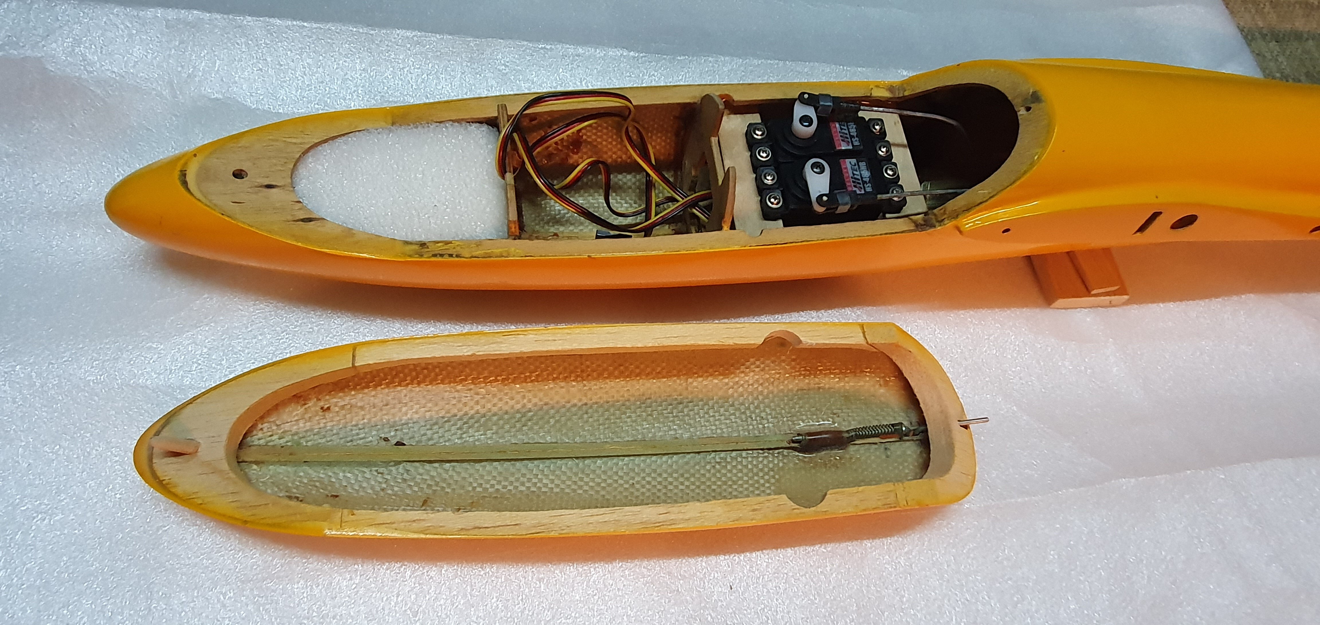

art_c Opublikowano 16 Czerwca Autor Opublikowano 16 Czerwca Update w temacie - usprawnienie funkcjonalne "zabytku", czyli motoryzacja Diamanta. 2

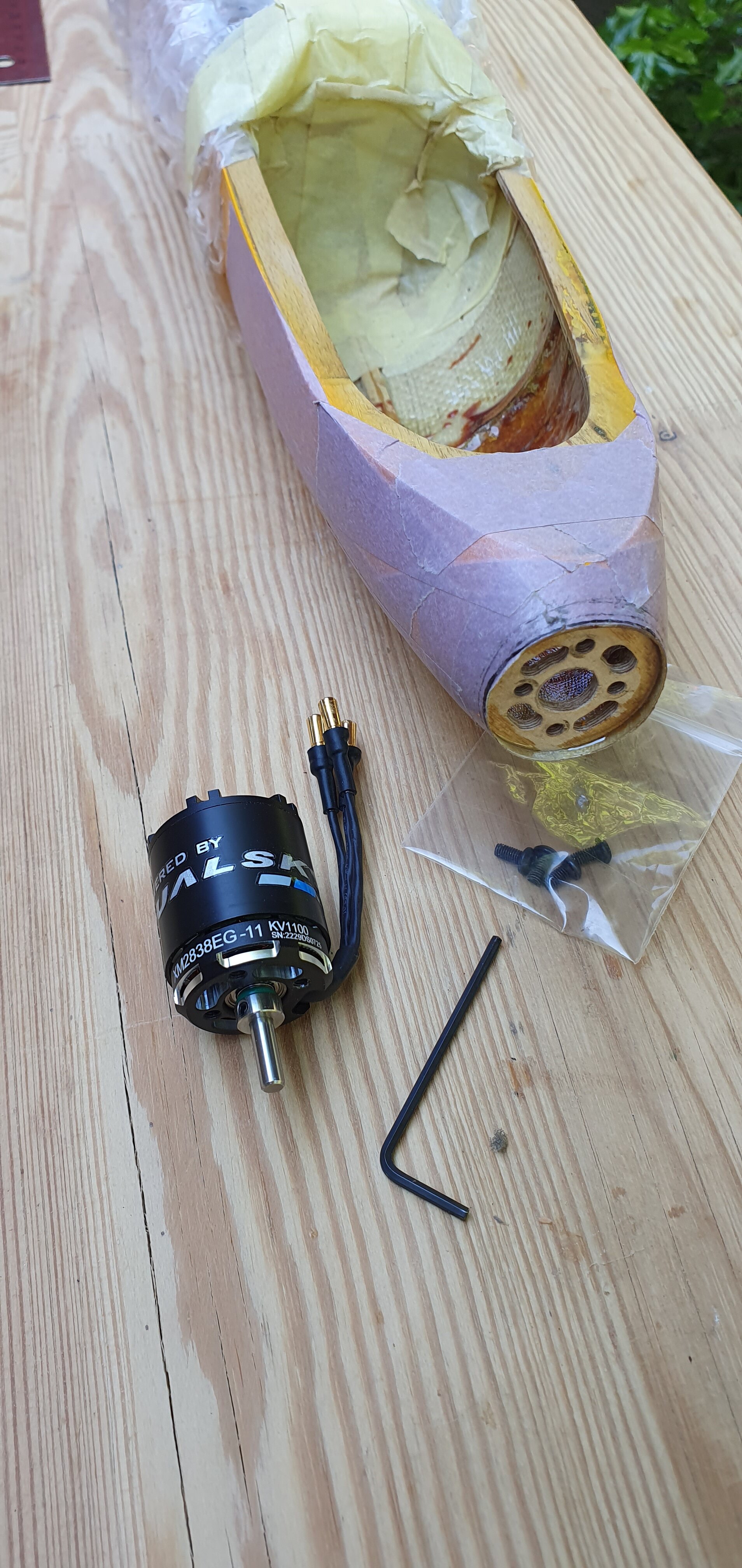

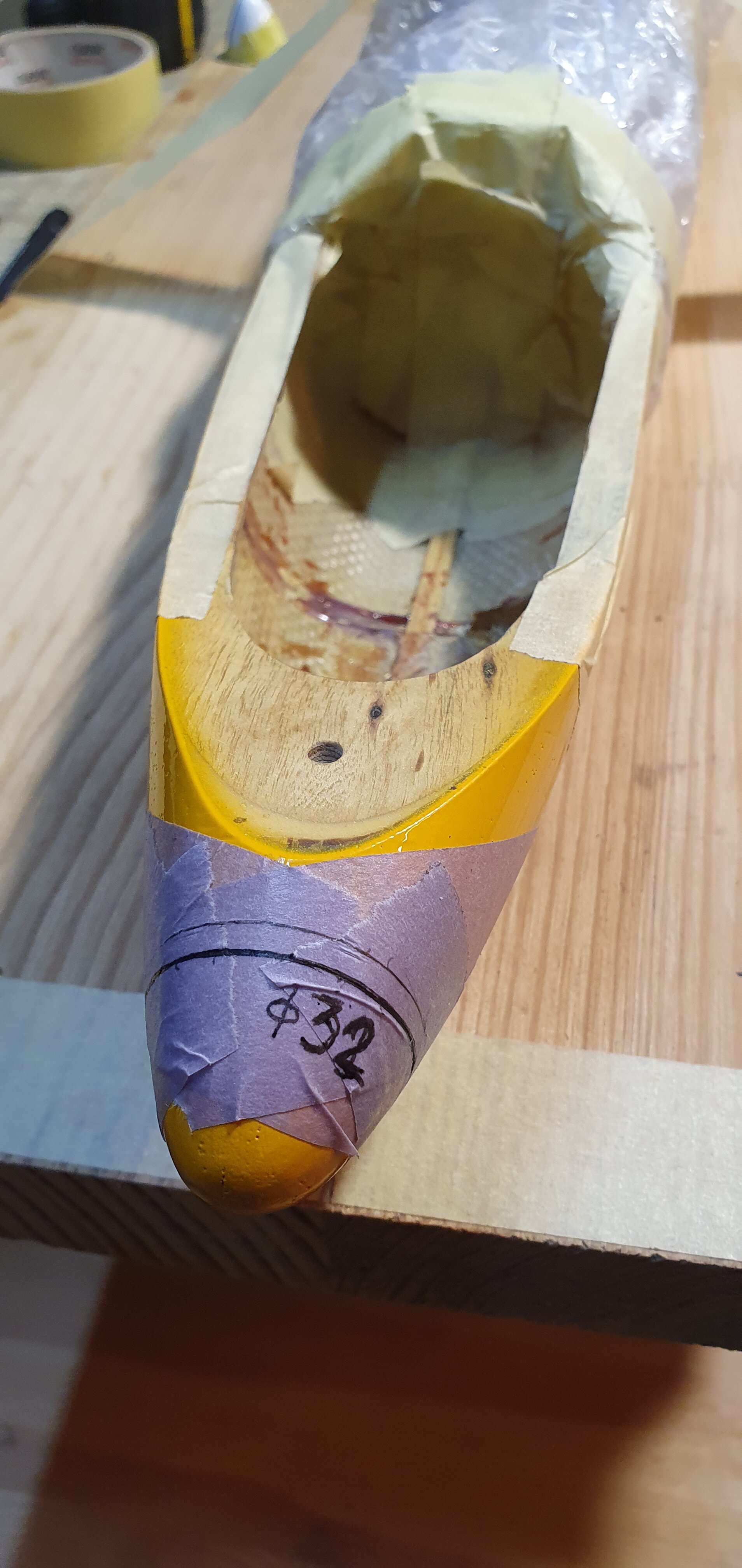

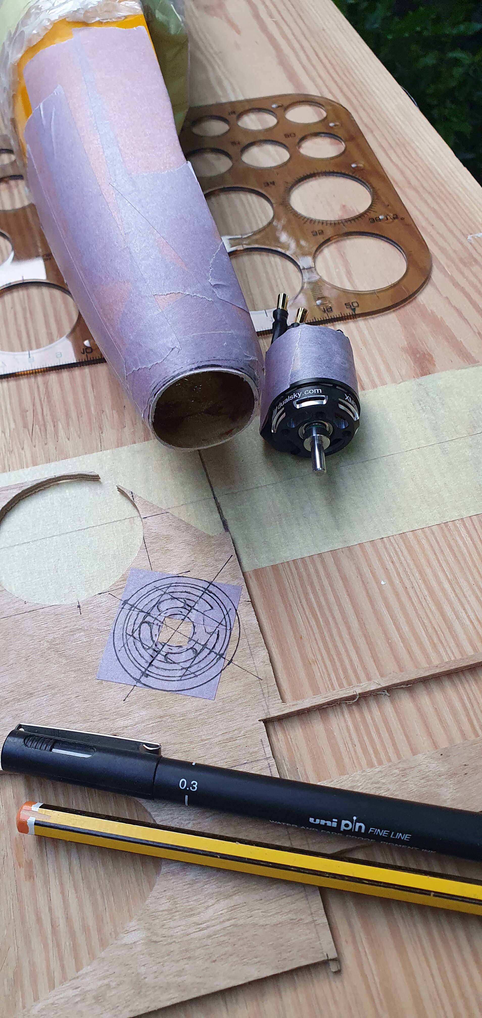

art_c Opublikowano 17 Czerwca Autor Opublikowano 17 Czerwca Nosek obcięty, przygotowanie wręgi i przymiarka silnika. 1

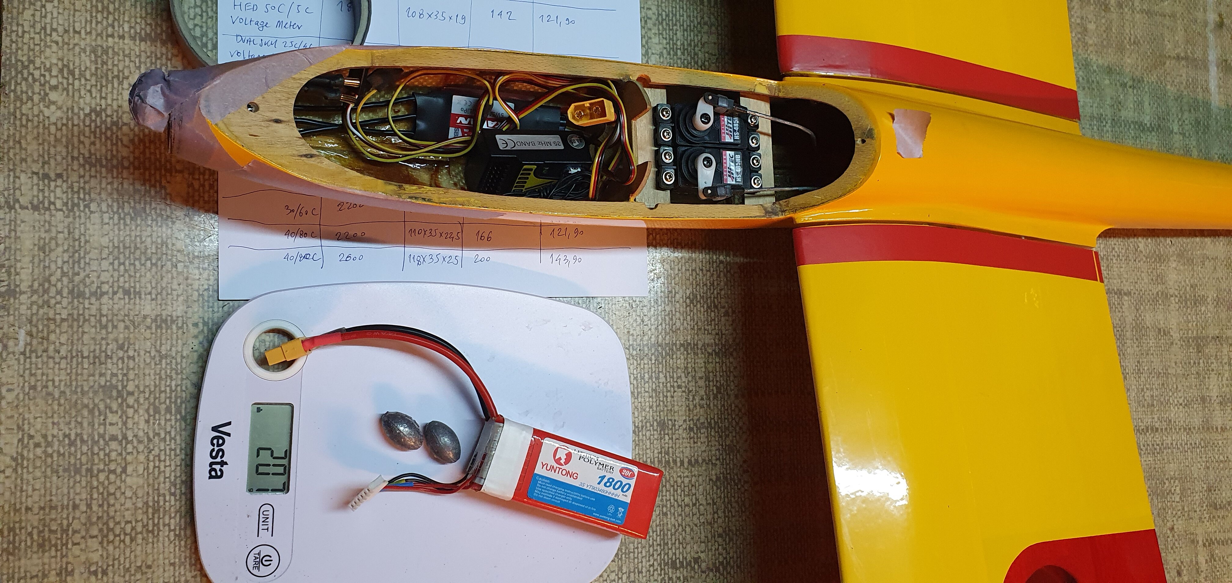

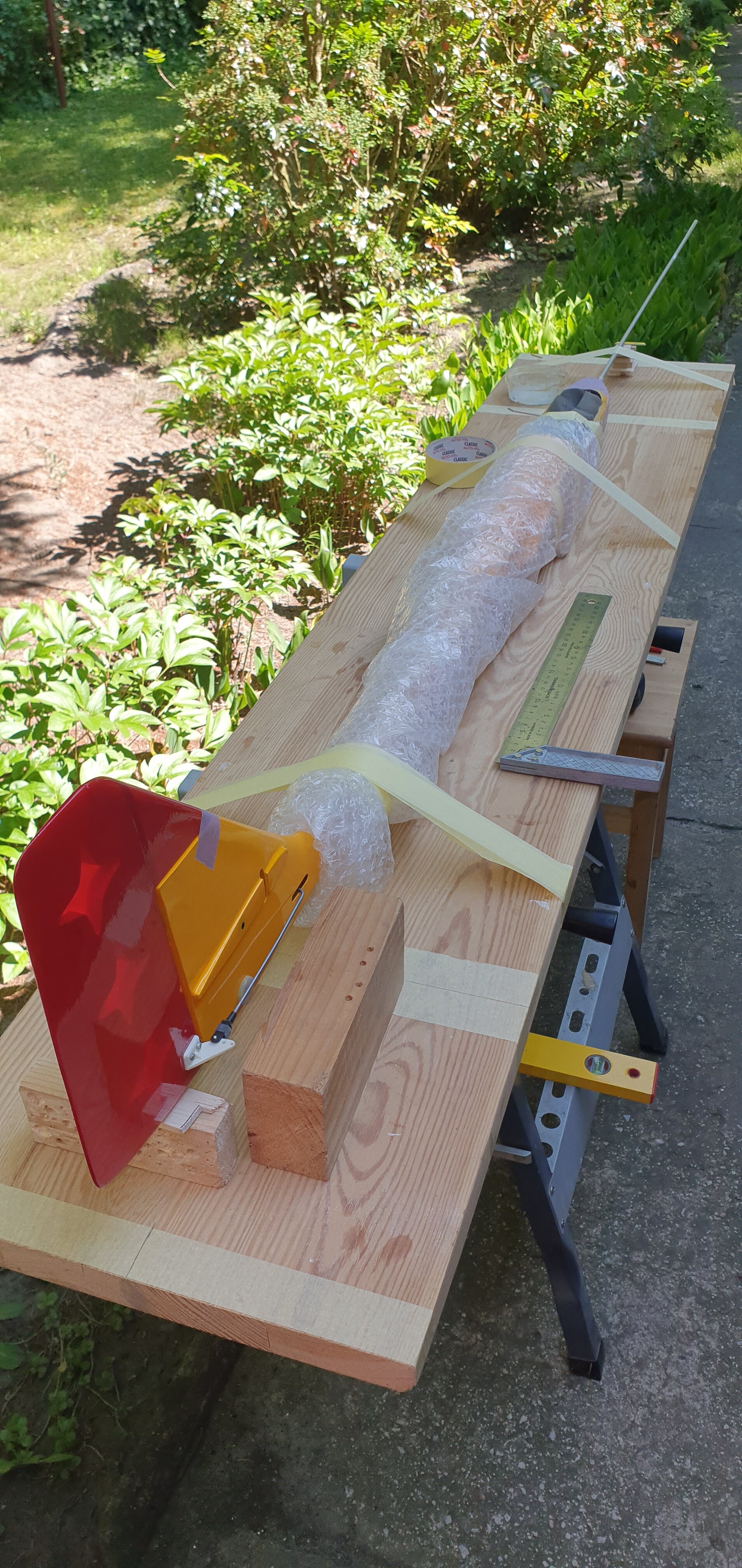

art_c Opublikowano 18 Czerwca Autor Opublikowano 18 Czerwca Wklejanie wręgi oraz dobór wymiarów pakietu i jego ciężaru 2

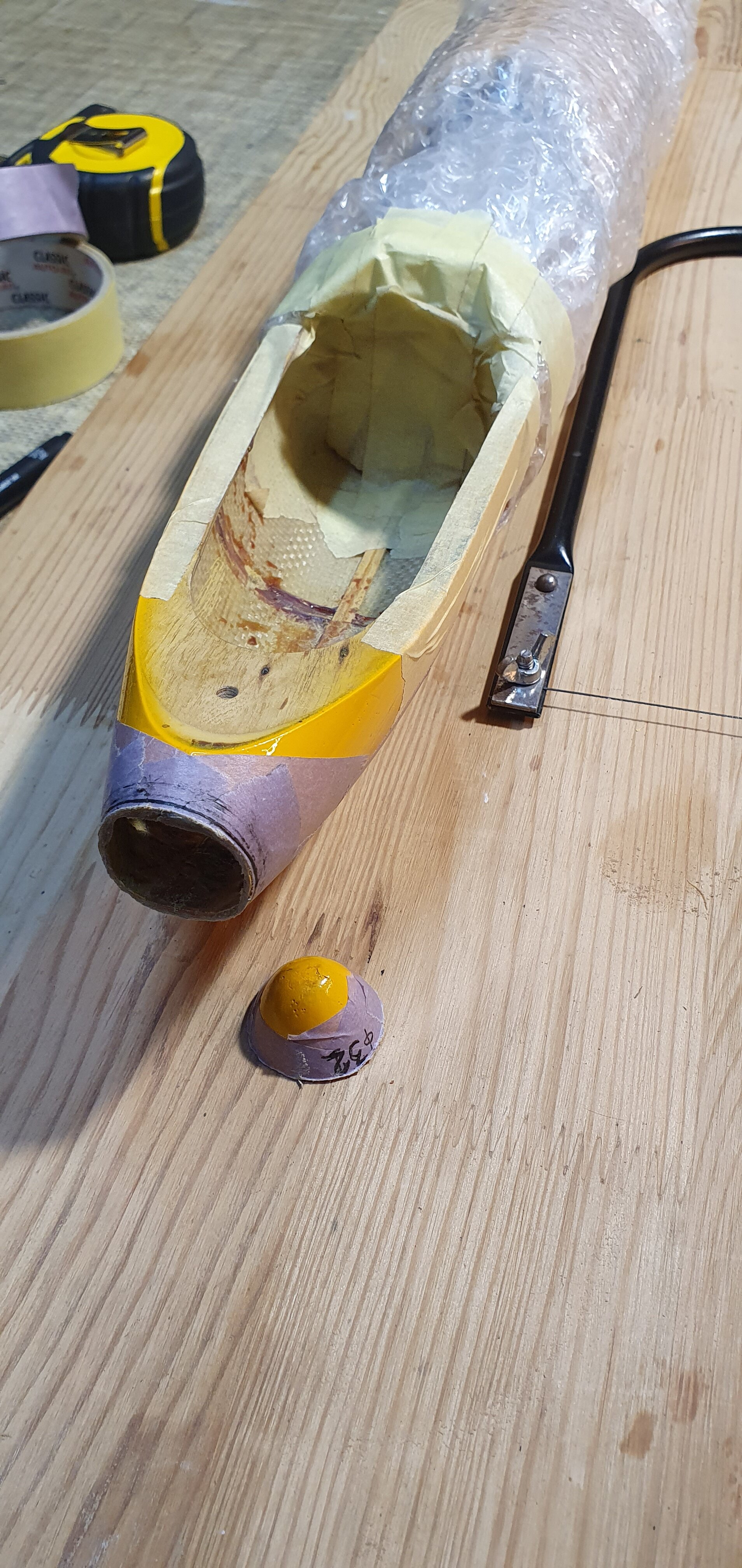

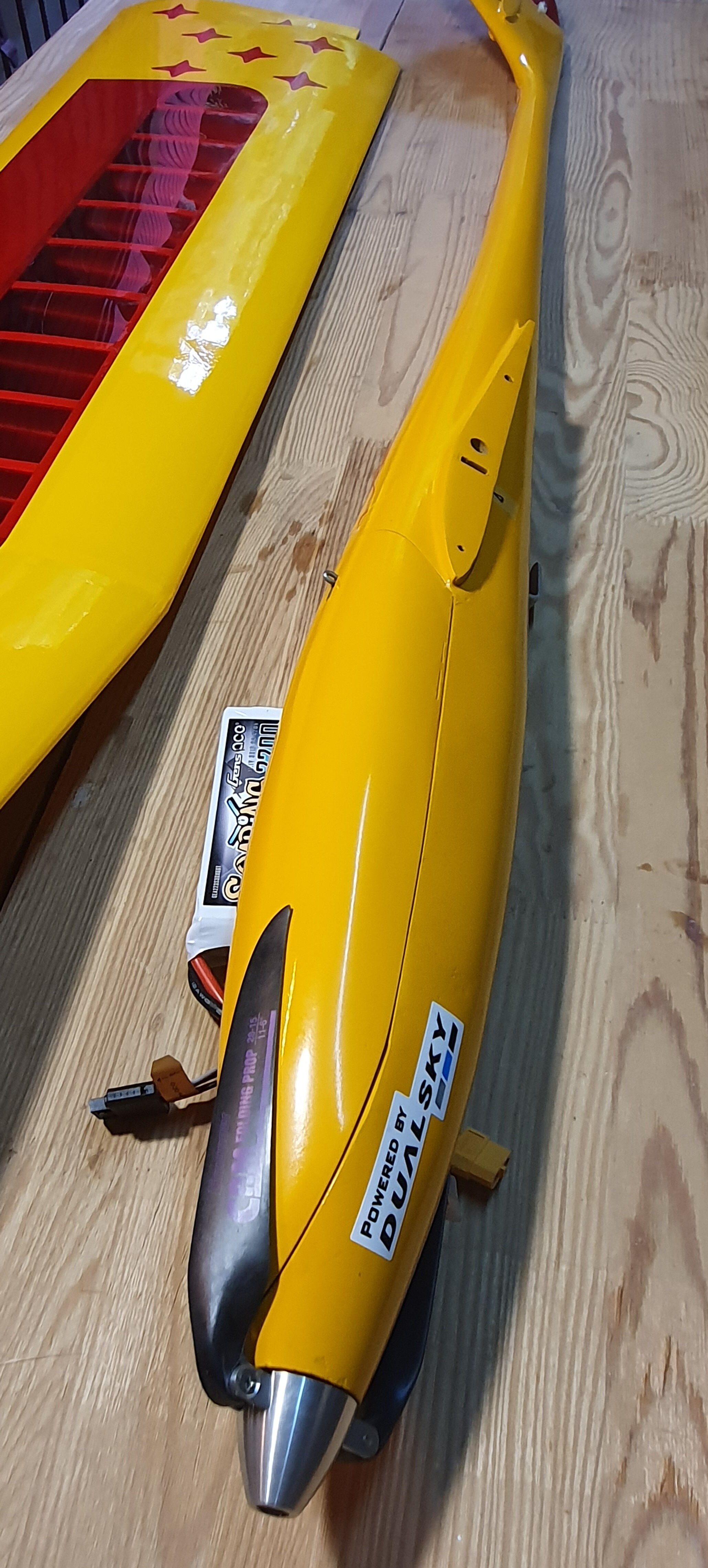

Ares Opublikowano 22 Czerwca Opublikowano 22 Czerwca Tylko pogratulować. Napęd elektro to jest to: wygoda , możliwość osiągnięcia dużej wysokości i loty nawet na małych lotniskach. A Twój model w moich ulubionych kolorach🙂 Gdzie kupowałeś kołpak?

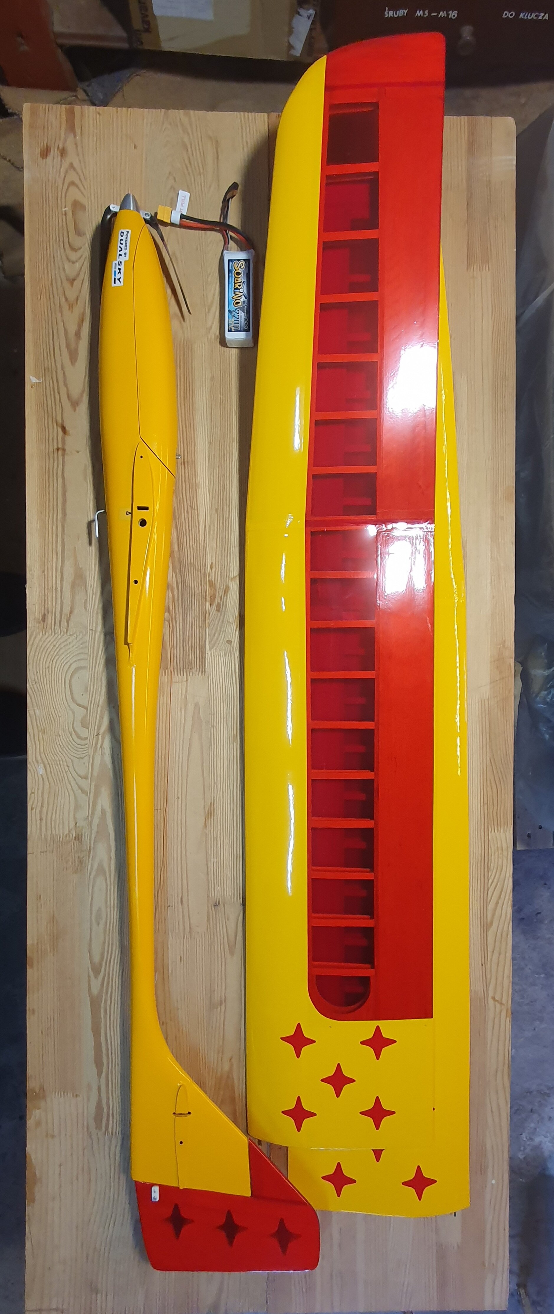

art_c Opublikowano 22 Czerwca Autor Opublikowano 22 Czerwca Dziękuję, też lubię te kolory. Wykończenie uzupełnię jeszcze o czteroramienne gwiazdki na skrzydłach, bo kolega z czeskiego oddziału SAM mi napisał, że "szanujące się" Diamanty je miały. Kołpaczek - modelarnia.pl 2

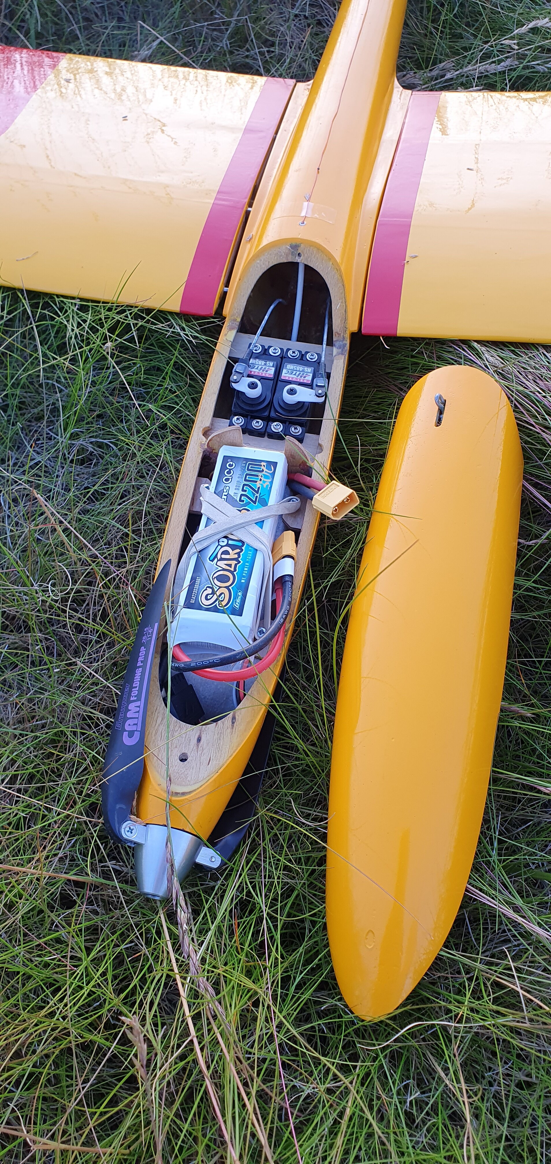

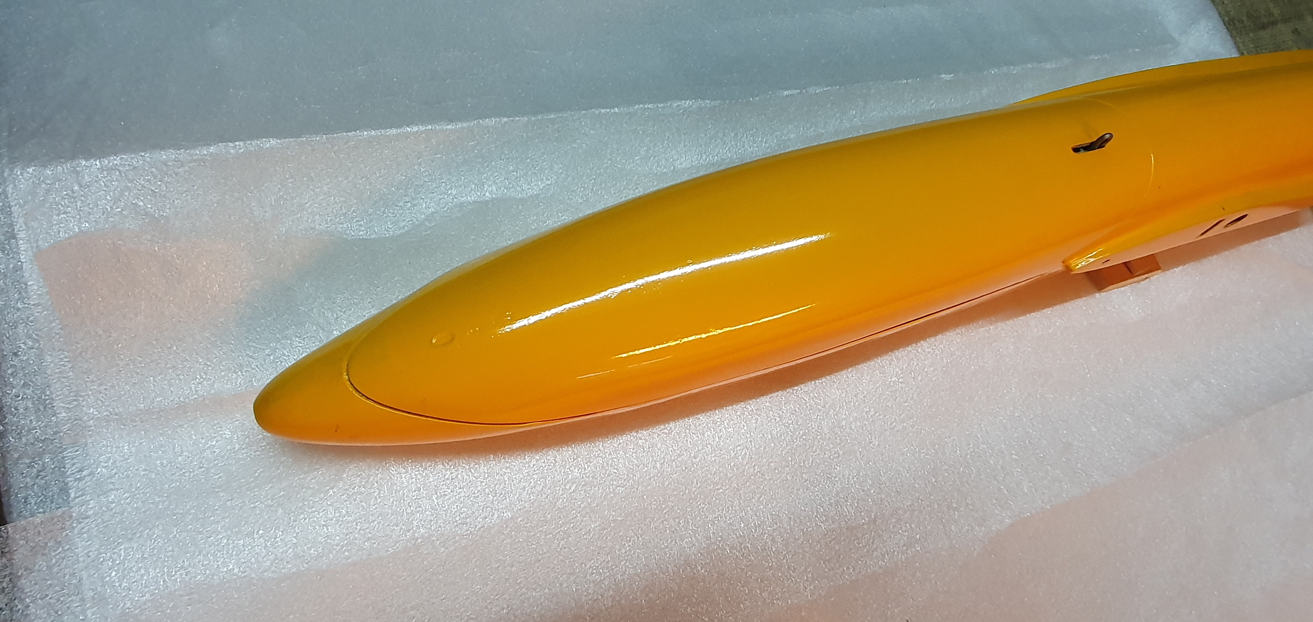

art_c Opublikowano 29 Czerwca Autor Opublikowano 29 Czerwca Nielotna pogoda wykorzystana: wszystkie poprawki kosmetyczne dokończone. 4
young Opublikowano 29 Czerwca Opublikowano 29 Czerwca Super to wygląda , udanego lotu. PS tyłka ta nalepka dulasky nie pasuje ;)))

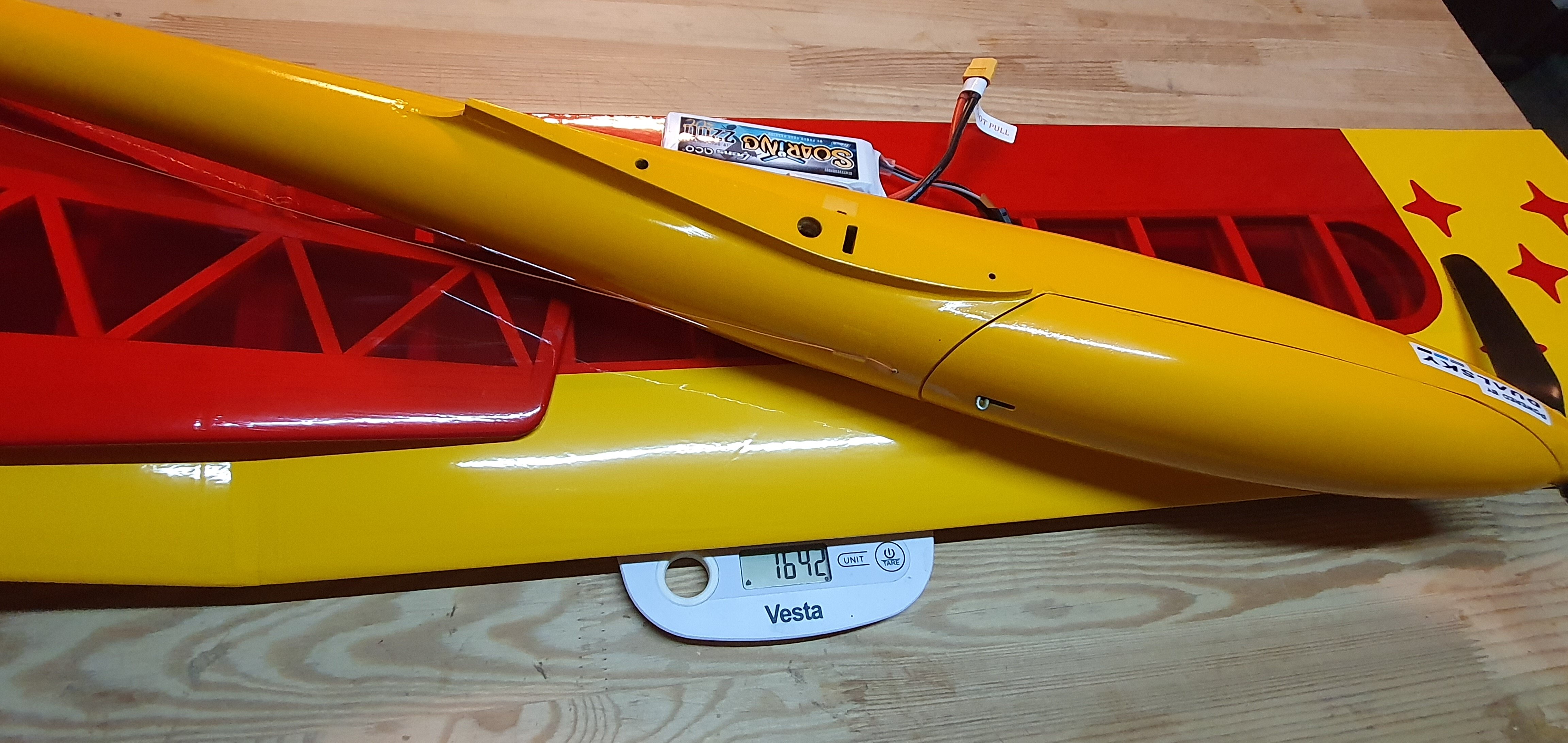

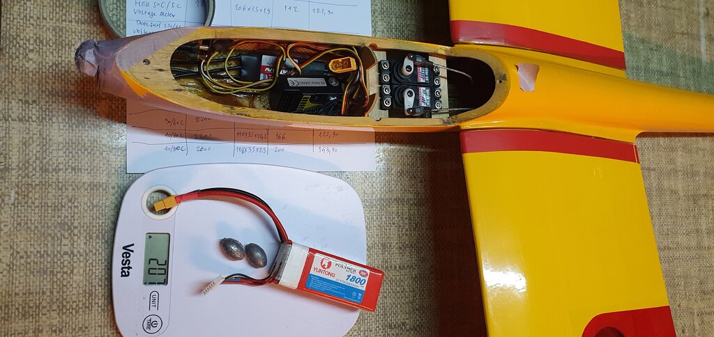

Jerzy Markiton Opublikowano 29 Czerwca Opublikowano 29 Czerwca Cześć ! Ile to wyszło do lotu ? Pozdrawiam - Jurek
Ta odpowiedź cieszy się zainteresowaniem. art_c Opublikowano 29 Czerwca Autor Ta odpowiedź cieszy się zainteresowaniem. Opublikowano 29 Czerwca 5 godzin temu, young napisał: Super to wygląda , udanego lotu. PS tyłka ta nalepka dulasky nie pasuje ;))) Dzięki, miło mi. Diamant już raz latał z silnikiem w zeszłym tygodniu - całkiem fajnie, pomimo, że chcąc wykorzystać pogodny wieczór, nie zdążyłem zaprogramować hamulca. Niesamowite jest dla mnie to, że ten model ma ok. 30 lat. P.S. Sorki za naklejkę, coś mnie podkusiło, bo silniczek jest b. fajny. Pozdrawiam, Artur 3 godziny temu, Jerzy Markiton napisał: Cześć ! Ile to wyszło do lotu ? Pozdrawiam - Jurek Cześć! Zmotywowałeś mnie by pójść do warsztatu, bo nie sprawdzałem na gotowo. Waży 1642g. W tym jest 40g ołowiu - do oblotu przyjąłem dość przedni środek ciężkości. Pozdrawiam, Artur 5 1
Jerzy Markiton Opublikowano 30 Czerwca Opublikowano 30 Czerwca Całkiem przyzwoita waga. Dziękuję ! Pozdrawiam - Jurek 1
