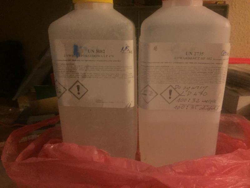

BRoman Opublikowano 12 Czerwca 2019 Udostępnij Opublikowano 12 Czerwca 2019 Za każdym razem w specyfikacji podawana jest barwa jasno żółta Epidianów . Nie o tą barwę chyba ci chodzi. Całkowicie bezbarwna-jak woda- jest np. LP 470 i utwardzacze do niej też są bezbarwne. Kupiłem w Gliwicach. Adres znajdziesz w internecie . Bardzo dokładnie odmierzaj proporcje bo odnoszę wrażenie, że jest czuła na zestawienie żywica-utwardzacz. Nie wiem jak wygląda tzw. masa krytyczna czyli kiedy w wyniku reakcji sama się grzeje i powoduje gwałtowne wiązanie. Proponuję przy większej ilości mieszać w płaskim pojemniku umieszczonym w większym pojemniku z zimna wodą z lodem. Odnośnik do komentarza Udostępnij na innych stronach Więcej opcji udostępniania...
