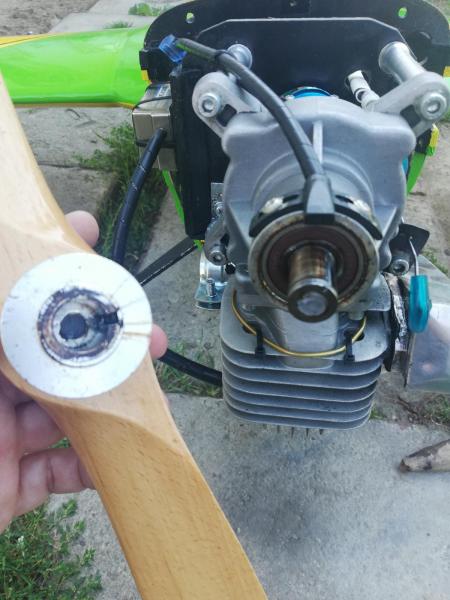

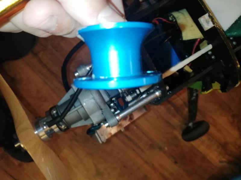

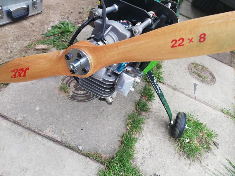

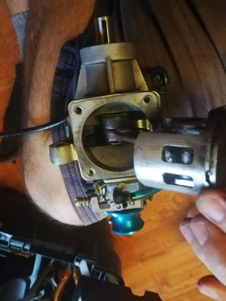

Przy regulacji gaźnika, powtórnej, bo poprzednia jednak nie była taka dobra jak mi się wydawało, nagle rozległ się dźwięk jak by ktoś wrzucił do silnika kulki stalowe.
Od razu silnik zgasiłem, sprawdziłem śruby, połączenia, piastę śmigła ! wszystko było ok. Pomyślałem że może jakiś syf zaleciał do tłumika i grzechocze, odpaliłem silnik ponownie bez problemu, 2000 obrotów ok, 4000 obrotów ok, 6000 obrotów i paaaafffffff widzę jak śmigło 22 cale radośnie leci w drzwi od garażu a klin wału jeszcze bardziej radośnie mija moją głowę i uderza w ścianę domu. :blink:  :wacko:  :unsure:
Tak stałem za modelem, Tak już teraz wiem na swoim przykładzie dlaczego tak każdy krzyczy że nie wolno stać przed śmigłem  :P

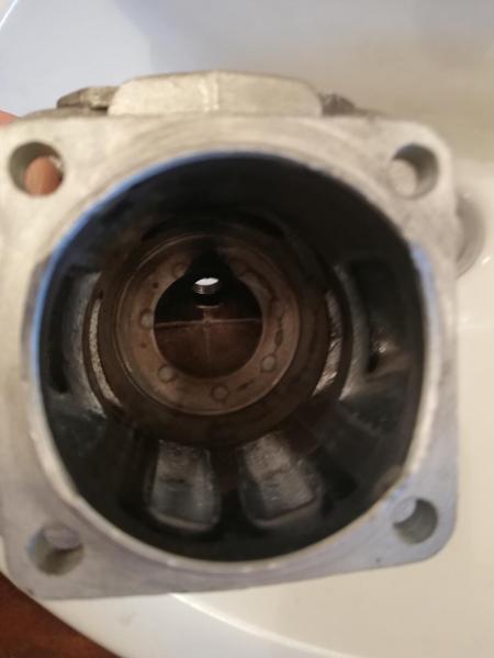

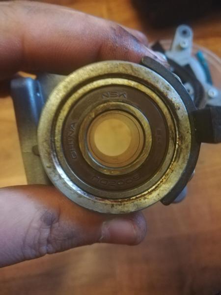

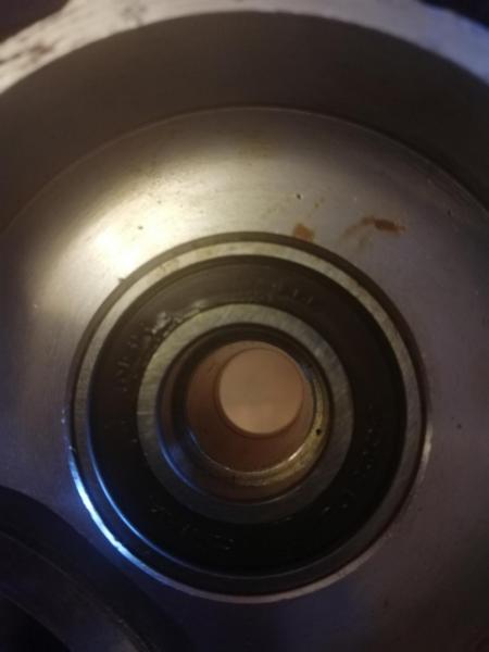

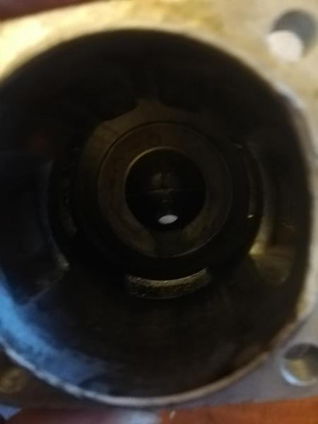

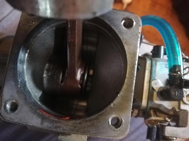

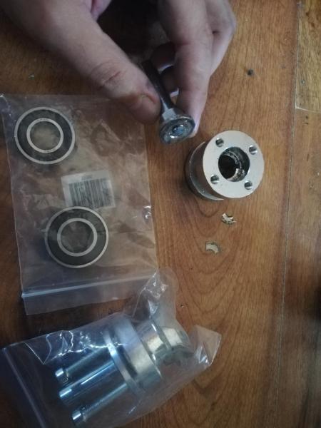

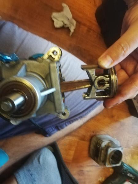

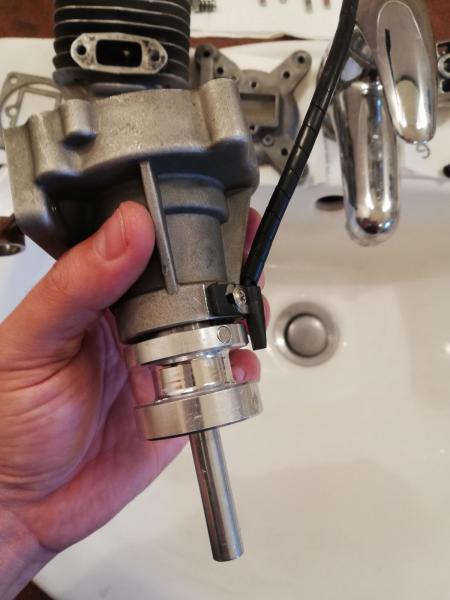

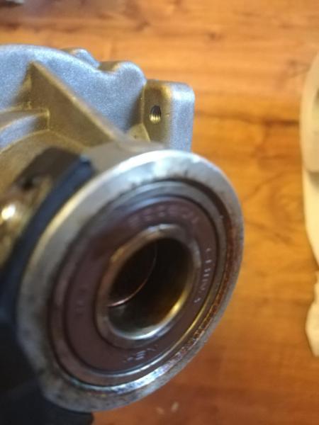

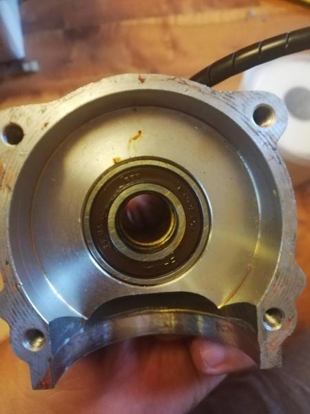

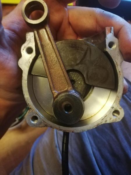

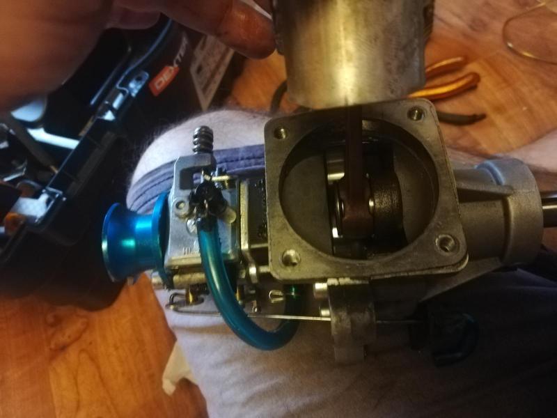

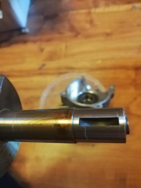

 Okazało się że pękł wał, po rozebraniu silnika i wyjęcie wału ukazało się przegrzanie, przytarcie, wału w okolicach przedniego łożyska ale pękło zupełnie gdzie indziej.
Wiem że ze zdjęć być może nie da się wiele powiedzieć ale zapewne niektórzy z Was wiedzą znaczniej więcej niż ja i powiedzą czy warto wymieniać coś jeszcze prócz wału z korbowodem (nie mam pojęcia jak korbowód zdjąć z wału) do łożysk również nie mam żadnych narzędzi osobiście chyba bym je chciał zostawić.

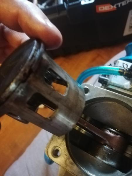

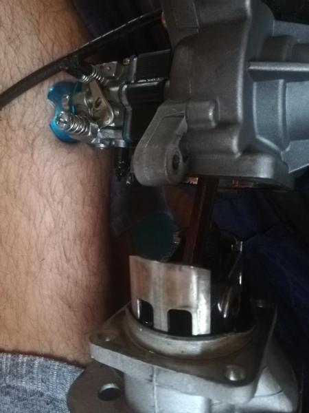

Pod palcem nie czuć żadnego większego oporu.

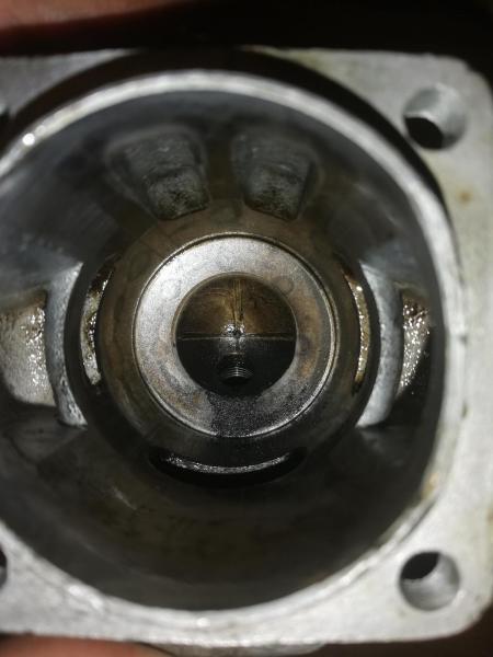

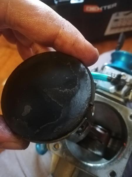

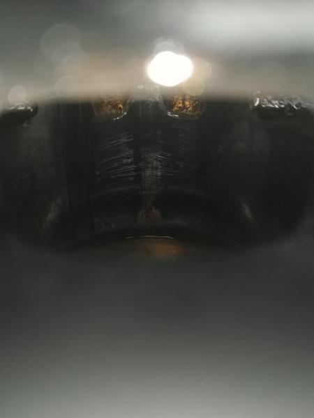

W cylindrze widać jakieś ryski ale nie są one wyczuwalne pod palcem, karter nie jest porysowany ani nie widać większych opiłków metalu, to co widać na zdjęciach to raczej moja robota przy rozbieraniu niż obecność wcześniej czegoś tam.

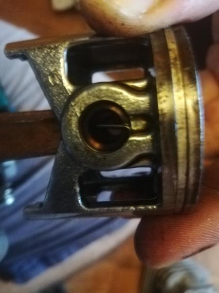

Tłok mimo że zasyfiony i pierścień na tłoku też chyba jeszcze chwile polatają?

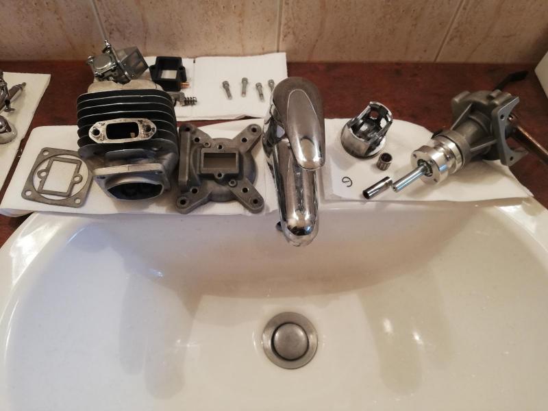

Z części które mam u siebie to nowa piasta śmigła wraz z klinem wału, łożyska przód oraz tył na karter, łożysko igiełkowe.
A teraz pytania  ;)
- Czy wał z korbowodem od DLE 55cc będzie pasował do tego cuda techniki ? https://www.ef3m.pl/pl/p/Wal-z-korbowodem-do-silnika-DLE-55/935
- Czym umyć środek, cały silnik, zwyczajnie wypłukać w czystej benzynie ?
- Czy przy wymianie łożysk np igiełkowego kapnąć na nie delikatnie olejem jak do mieszanki paliwowej czy wsadzać na "sucho" ?
- Czy wymieniać coś jeszcze sugerując się zamieszczonymi zdjęciami
- Czy jakoś specjalnie czyścić górę tłoka i wymienić ten pierścień ?
- Jeśli wymienię tłok to i muszę wymieć cylinder i na nowo przechodzić proces docierania ?
- Czym uszczelnić karter był tam jakiś czerwony silikon ?
- Czy ktoś w Warszawie zajmuje się serwisem takich silników ? - W ef3m powiedzieli że oni tylko serwisują DLE mogą sprzedać części ale ręki do wymiany nie dołożą jeśli to nie DLE  :(
- Może ktoś zna jakiegoś speca do którego mogę pojechać z kupką części zwanym silnikiem i razem go złożyć do kupy z okolic Warszawy ?

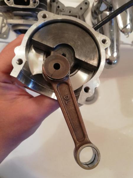

Mam podobny problem czyli silnik do remontu.
Co prawda mi sie nic nie urwało ale łożysko na korbowodzie się zużyło i również wał mam do wymiany.
W moim wale  to ciężko do końca wywnioskować dlaczego padło to łożysko , jeden podejrzany to zapłon ,był fatalnie ustawiony i silnik tak dwa lata pracował , a druga sprawa że silnik nie ma filtra powietrza a ja latałem gdzie się dało najczęściej na polach uprawnych a na polu jak to na polu kurzy się.
Silniki mamy chińskie niby to samo ale drobne różnice widać.

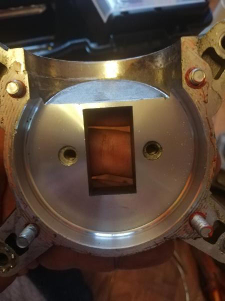

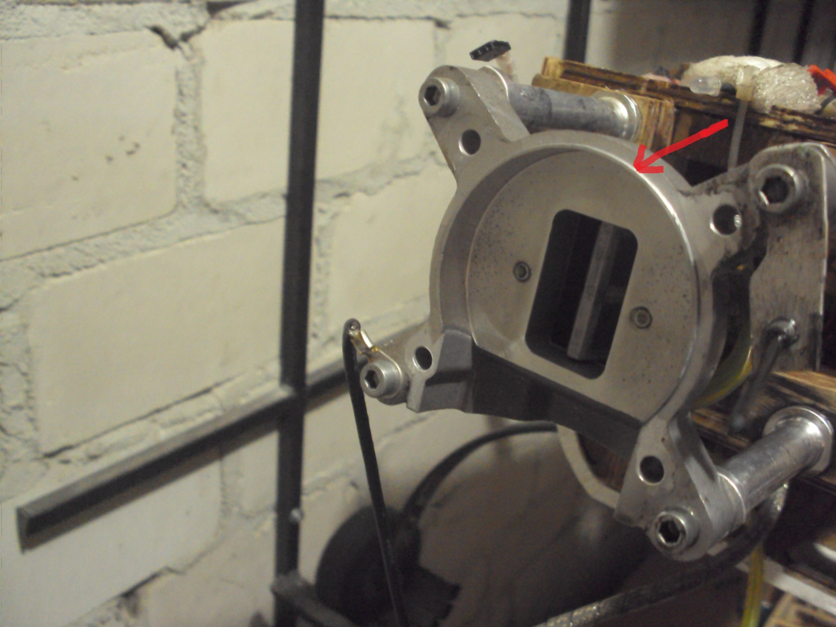

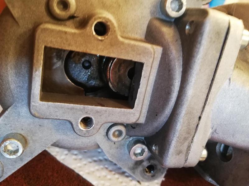

U mnie kołnierz na sworzniu jest mały tak że korbowód bez problemu schodzi , u ciebie jest większy i nie zdejmiesz korbowodu trzeba wycisnąć z przeciwwagi sworzeń.
Korpusy też sie różną , ja mam uszy mocujące silnik z litego materiału u ciebie widzę jakies ażury.

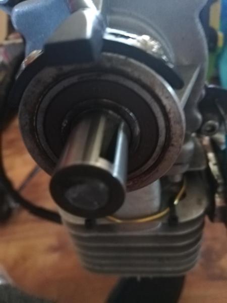

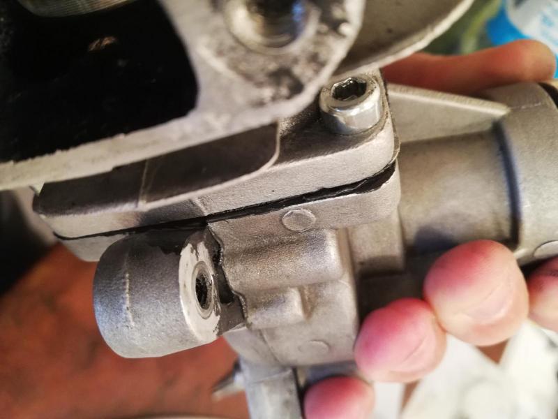

Mój korpus w miejscu styku ma w części od strony gaźnika taki rant (zaznaczyłem go na zdjęciu) a strona z wałem korbowym ma rowek na ten rant.
Ale to drobiazgi najważniejsze są kluczowe części silnika czyli wał i cylinder , też jestem ciekaw czy pasują od silnika DLE 55, czytałem że pasują ale nie mam jak sprawdzić.
Planuję rozebrać  silnik i po wyjęciu wału z korpusu porównam go wizualnie z zdjęciami wału z DLE55 , jeśli nie rzucą  się w oczy jakieś różnice to zaryzykuję i kupię wał i cylinder od silnika DLE.
Nowe części kosztować będą około 600zł , nowy silnik kosztuje prawie 1400zł różnica spora i warta chyba zachodu, szczególnie że demontaż takiego silniczka to jest dosłownie kilka minut.

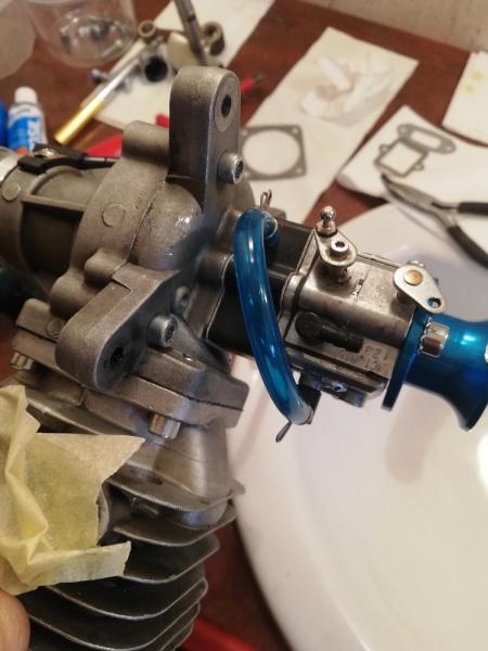

Ostatnio jak rozbierałem silnik aby wymienić igły w łożysku korbowodu to karter chciałem skleić klejem Dirko ale nie mieli w sklepie i dali mi coś innego.
To mi sprzedawca dał i tym skleiłem silnik.
Zdjęcie karteru z rantem zaznaczonym strzałką

To nie silikon to Masa uszczelniająca ( nie zawiera kwasów octowych -czy jakoś tak )
ma bardzo dobre przyleganie do powierzchni nawet  łapie na olej  .
Posmaruj cieniutko obie powierzchnie poczekaj kilka minut z skręć .

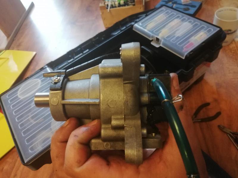

Panowie udało się i dzięki pomocy kolegi Stanislaw z forum który poratowal mnie kompletnym wałem od silnika dl 55 czy teraz dle 55 udało się uratować mojego klona klonów co prawda wymieniony wał to używaka i ma troszkę więcej luzow niż mój stary to przynajmniej jest. Oraz przekonałem się że części są takie same do jednego i drugiego.
Wyczyscilem cały silnik złożyłem go od nowa korzystając z wyżej wspomnianej masy uszczelniajacej i... Chodzi... Wał dołem nie wyskoczyl tak że jest ok. ????????
Mam za to jeszcze jeden problem który wcześniej też występował ale teraz chciałbym go jednak w końcu usunąć.

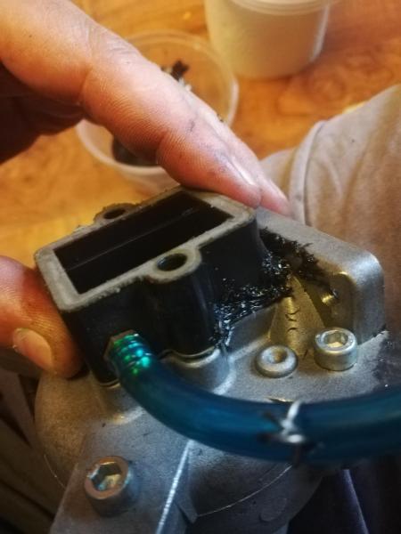

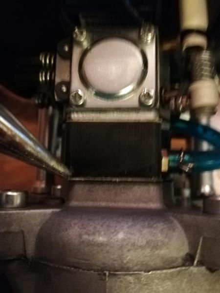

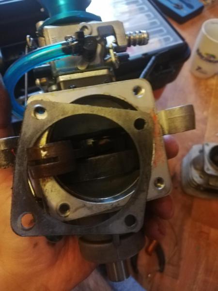

Między karterem a membrana w tej czarnej kostce poci się silnik (wcześniej zalepilem go od zewnątrz dookoła silikonem wysokotemperaturowym), uszczelki wymieniłem i niestety dalej cieknie, mam zapasowy "klocek" czarny choć na starym nie widać uszkodzeń. Zastanawiam się czy można pod uszczelke dać jeszcze ta sama masę uszczelniająca, czy takich numerów raczej robić nie wolno bo nie i już. Dodatkowo zdemontowalem dysze wlotu gaźnika ta niebieską, aby mocniej śruby dociskaly, niestety bez powodzenia. Z reszta ciekawi mnie czy ta dysza coś naprawdę poprawia, przepływa powietrza itp. bo nie widziałem na zdjęciach u nikogo takiego wynalazku.
Dodatkowo mam problem z wyregulowaniem gaźnika nie ruszalem iglic przed demontażem i w czasie naprawy uważałem na nie, niestety po złożeniu silnik znowu wymaga regulacji gaźnika, już nie mam do niego siły. Mam wrażenie że tylko cokolwiek robię przy silniku to gaźnik od nowa trzeba regulować, mam również nowy komplety gaźnik.
Czy warto go zmienić na nowy czy próbować walczyć z tym co jest? Jest jakiś sposób na pewną i szybka regulacje gaźnika, jakiś poradnik, nie wiem czemu za każdym razem "sam" się przestawia.

Po reanimacji silnika teraz silnik ponownie został rozebrany i ta czarna uszczelka czy tam masa uszczelniająca nieźle się prezentuje , karter był złożony bez uszczelki a masy nic nie wypłukało , dobrze się trzyma powierzchni i jest sztywniejsze od sylikonu , więc uszczelka z tego jest sztywna ale i miękka.

Problem z regulacją gaznika rozwiązany okazało się że to był mój błąd. Po zdemontowaniu silnika z modelu okazało się że pod uszczelke podszedł mi jakiś syf i uszczelka nie była prawidłowo docisnieta ???? oczywiście wcześniej tego nie zobaczyłem. Po usunięciu problemu z uszczelką kupiłem dodatkowo nowe śruby do montażu gaźnika i wszystko na nowo skrecilem.
I nastąpił cud, normalnie od razu wszystko działa i da się wyregulowac. ????
