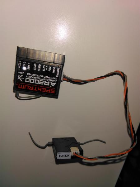

flyszman Opublikowano 16 Września 2019 Opublikowano 16 Września 2019 Witam Was, obecnie używam aparatury Spektrum DX7 takiej jak na poniższym linku i z odbiornikiem AR8000X z satelitką . Sęk w tym, że miałem kiedyś laminatowy elektroszybowiec, który poleciał ku zatraceniu w siną dal. W organizacji jest nowy laminat, ale nie chcę przez "węgiel" stracić łączności. Do odbiornika AR8000X jaką powinienem mieć satelitkę (może tylko z dłuższymi antenkami?) lub jaki inny odbiornik bym nie stracił modelu ? https://www.ceneo.pl/51414688#tab=spec https://www.scorpio-polska.pl/katalog/spektrum/spektrum-dsmx-odbiornik-8ch-ar8000-p18116.html Z góry dziękuję za informację albo odpowiedni link. Roland
oki188 Opublikowano 16 Września 2019 Opublikowano 16 Września 2019 W przypadku węgla możesz użyć Ar610 i długiego wąsa dać za modelem. https://www.rc4max.com/spektrum_dsm_x_-_odbiornik_6ch_micro_ar610,2021,25915.html Lub dodać taką satelitę. https://www.scorpio-polska.pl/katalog/spektrum/spektrum-dodatkowy-odbiornik-dsmx-long-p56322.html

flyszman Opublikowano 23 Września 2019 Autor Opublikowano 23 Września 2019 Witam Was ponownie , czy w temacie lepszego zasięgu poniższa satelita nie była by lepszą od tego co mam a od tego co powyżej zaproponowano? https://www.rc4max.com/spektrum_dsm_x_-_odbiornik_quad_race_diversity,2021,32072.html Pytam bo ma dwie antenki i dłuższe swobodnie wychodzące z kabinki ... Roland
dimmus Opublikowano 23 Września 2019 Opublikowano 23 Września 2019 Mi się wydaje że tak na prawdę to w tych odbiornikach jest jedna antena, druga to "masa" żeby było coś na kształt dipola. Wysłane z mojego SM-G950F przy użyciu Tapatalka
oki188 Opublikowano 27 Września 2019 Opublikowano 27 Września 2019 spm4648 jest bardziej do dronów i nie jestem pewien czy zadziała z ar8000.
