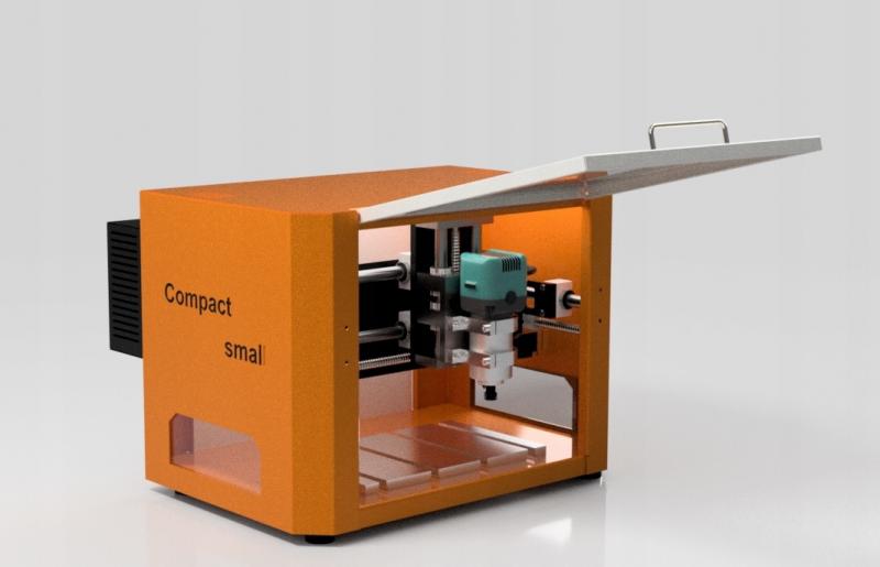

samolocik Opublikowano 15 Listopada 2019 Autor Opublikowano 15 Listopada 2019 Właśnie pojawiło się takie cudo z CROMACHINE: https://allegro.pl/oferta/frezarka-cnc-na-biurkowa-compact-small-7755303307
radziu45 Opublikowano 15 Listopada 2019 Opublikowano 15 Listopada 2019 Możliwa do uzyskania dokładność mechaniczna w zależności od frezów i materiału poniżej +-0,06mm To co ten producent napisał jest nie powtarzam nie możliwe przy takiej konstrukcji , może uzyskasz na sklejce 0,1 przy bardzo małych prędkościach a na metalu to może 0,5 , taka jest moja opinia .
samolocik Opublikowano 15 Listopada 2019 Autor Opublikowano 15 Listopada 2019 Rozmawiałem z producentem po wrzuceniu linku na forum. Ta konkretna frezarka to taki trochę ukłon w stronę hobbystów. Czyli cenowo nie kosmicznie drogo a jakościowo, cena/solidność konstrukcji, możliwość póżniejszej rozbudowy i precyzja jeszcze zjadliwie a na pewno lepiej niż w chińskich konstrukcjach w tym przedziale cenowym. Wiadomo, że cudów nie będzie bo precyzyjna maszyna musi mieć dobrze zaprojektowaną i masywną konstrukcję i dobrane elementy. A jakość kosztuje, choć teraz jakość nie zawsze jest z ceną związana, ale to tym gorzej bo więcej trzeba się naszukać i można też wtopić kupując drogie a kiepskie jakościowo elementy. Dla mnie powyższa frezarka wygląda OK do robienia drobnych rzeczy w ramach hobby i zlecanie większych na zewnątrz jeżeli zajdzie taka potrzeba. Samo wrzeciono pewnie nie zapewni lepszej dokładności niż Radku napisałeś. Tylko gdyby wrzucić dobre wrzeciono to już robi się następne 1.500pln i tak dokładając dojdziemy do proponowanych przez Ciebie frezarek
radziu45 Opublikowano 15 Listopada 2019 Opublikowano 15 Listopada 2019 Piotrze wrzeciono tak , ale prowadnice na wałkach zamocowanych tylko na końcach to jest porażka . Cena cię kusi rozumiem ale nie będziesz zadowolony , jak się zdecydujesz to powiedz że chcesz coś na próbę wyciąść ze sklejki jakieś dwa elementy które mają do siebie pasować , jak będą to kupuj jak nie to żadna gatka sprzedawcy nie zapewni że coś trza zmienić i będzie ok .
Ravp66 Opublikowano 15 Listopada 2019 Opublikowano 15 Listopada 2019 @samolocik Niestety jaka kasa taka dokładność. To nie jest drukarka 3d, tylko frezarka. Dowiedz się jakie ktoś zastosował komponenty. Zobacz jakiej firmy zastosowano prowadnice, łożyska liniowe i inne ważne elementy, a potem sprawdź w internecie ich cenę. Jak również, na którym miejscu się plasuje wśród firm produkujących komponenty do maszyn cnc. Znajomy prostą frezarkę A3, kupując używane i tanie elementy na allegro oraz robiąc korpus z płyty wiórowej wykonał w granicach 1000 zł. Podejrzewam, że ta frezarka wcale większej dokładności nie będzie miała. Jeżeli możesz to przed kupnem zrób test koła, będziesz widział owalność lub wiercenie otworów po okręgu. Zrób test najazdu z różnych stron na konkretne punkty (nigdy najazd z jednej strony). Raz z X, -X, Y, -Y. po prostych i skośnych. Będziesz mógł sprawdzić powtarzalność. Poczytaj forum cnc. Tam jest dział gdzie użytkownicy prezentują gotowe projekty. Niektóre są całkiem niezłe i nie kosztują majątku. Modelarz potrafi.
samolocik Opublikowano 16 Listopada 2019 Autor Opublikowano 16 Listopada 2019 Radek, Jacek, Jarek, @Ravp66 dziękuję Wam za Wasze opinie poparte osobistym doświadczeniem. Oczywiście korzystam z nich. Nie wiem, czy się zdecyduję na ten sprzęt. Muszę to przemyśleć oraz sprawdzić swoją zdolność kredytową Jedno jest pewne; nie można kupić czegoś, czego potem nikt nie będzie chciał odkupić w przypadku wzrostu zainteresowania i chęci zakupu przemysłowej frezarki. Dlatego sprzęt musi mieć możliwość dołożenia lepszej elektroniki, wrzeciona z falownikiem (wysokość skrzynki) i być wystarczająco dokładny do celów hobbystycznych. Napiszcie mi proszę przy okazji jakich frezów używacie do sklejki, twardego drewna, balsy? Nie chodzi mi o tanie, które udają, że tną i szybko się tępią tylko o takie którymi dobrze się pracuje.
