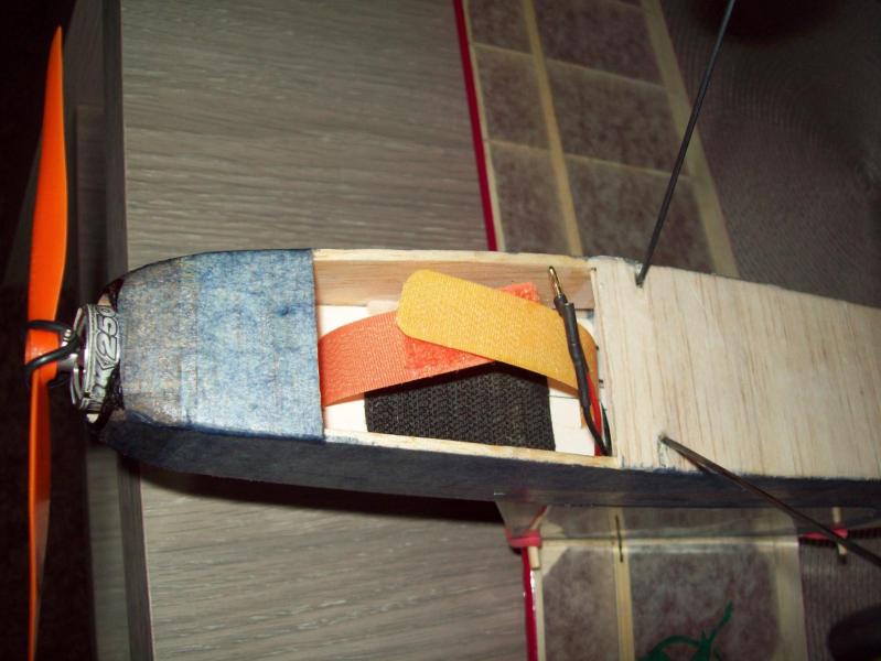

Materiałem do budowy była balsa gr 1, 2 i 3m/m, listwy sosnowe 2x5 na dzwigary i sklejka owocówka na 3-szy wręgi, klej Soudal 64A, CA. Podwozie to drut stalowy fi 1.5m/m podoginany do kształtu i zahartowany. Napęd ,to silnik Park 250/2250kV 2S ,pakiety 500mAh i 860, serwa 9 gram, regulator 10A

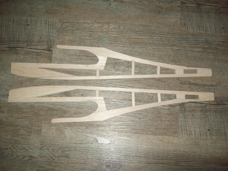

Budowa nie odbiega od klasyka Wicherka 10 więc nie będę opisywał dokładnie budowy lecz przedstawię budowę zdjęciami.

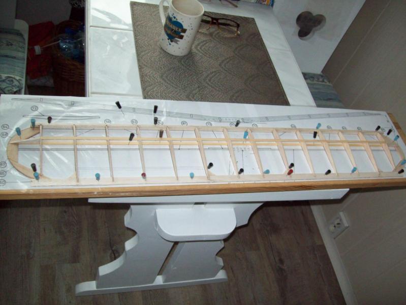

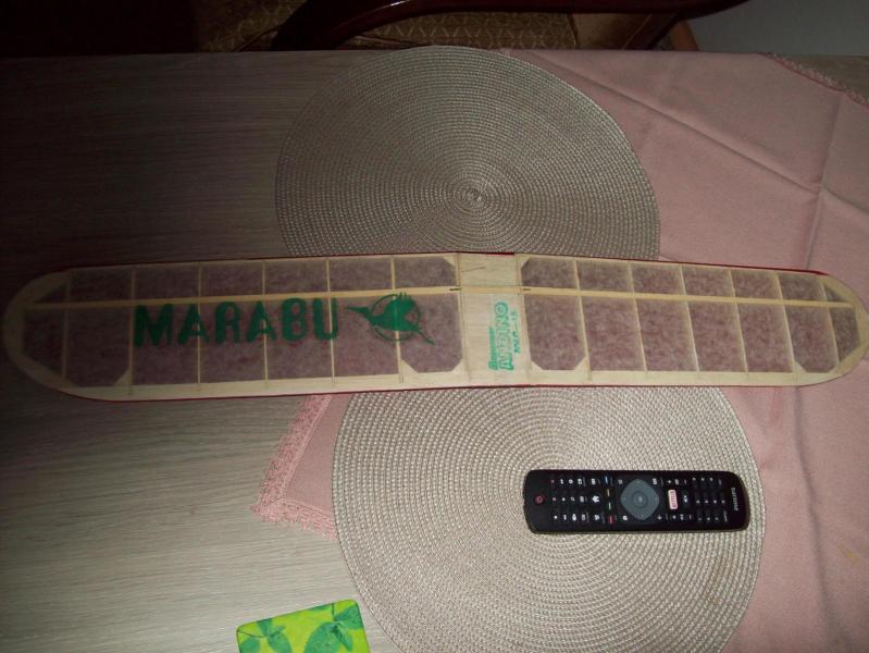

Skrzydło;

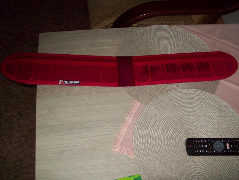

skrzydło oklejona japonką i rozrzedzonym Soudem a następnie rzadkim Vidaronem.Niestety powierzchnia dolna wyszła elegancko, natomiast góra pozostawiła nienaprężoną powierzchnię i po zerwaniu położyłem czerwoną folię.

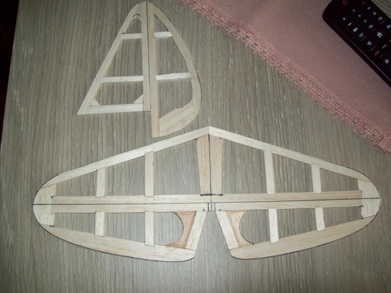

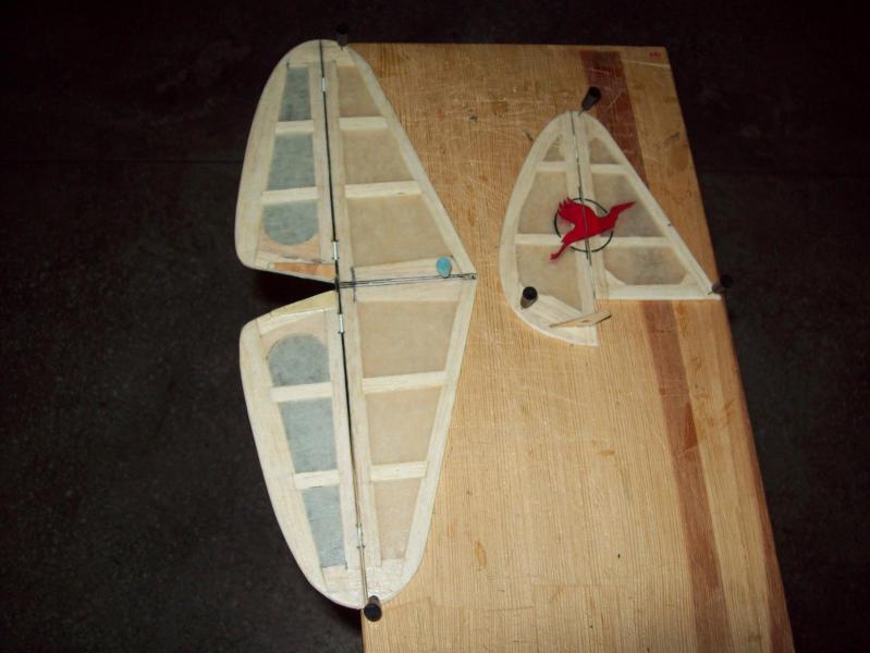

statecznik poziomy i pionowy;

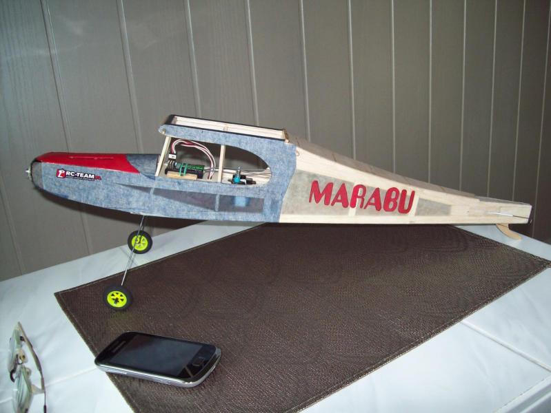

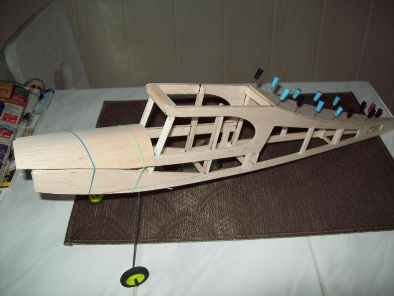

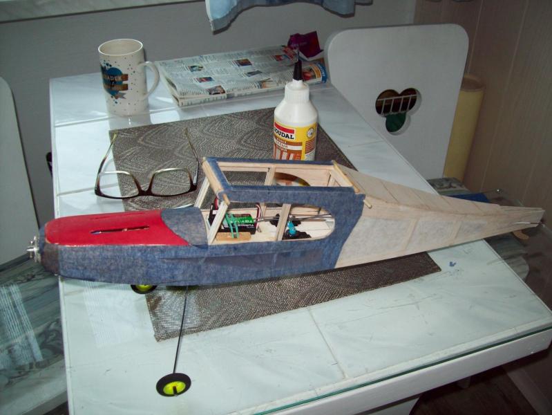

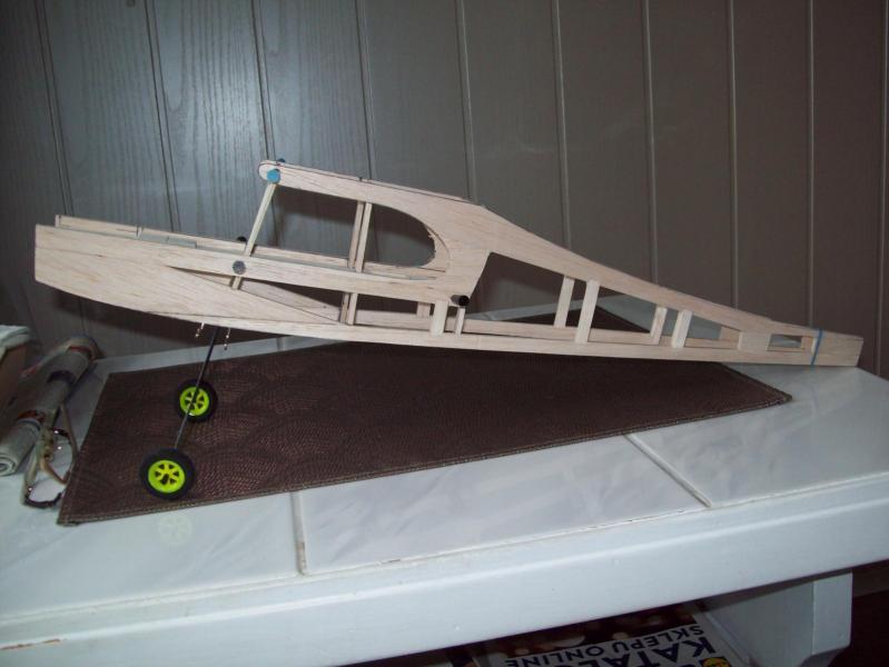

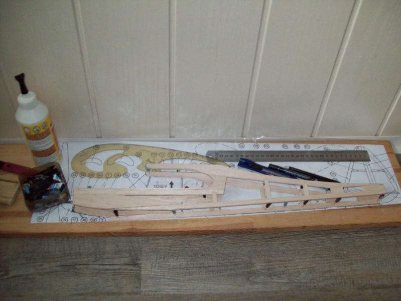

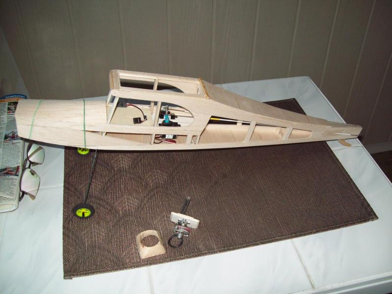

kadłub;

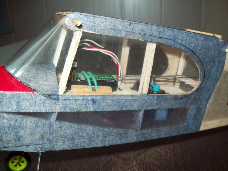

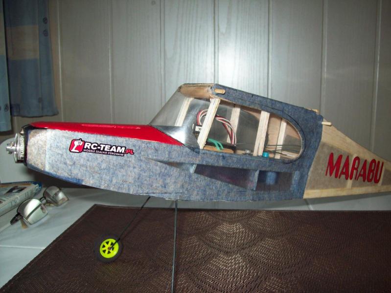

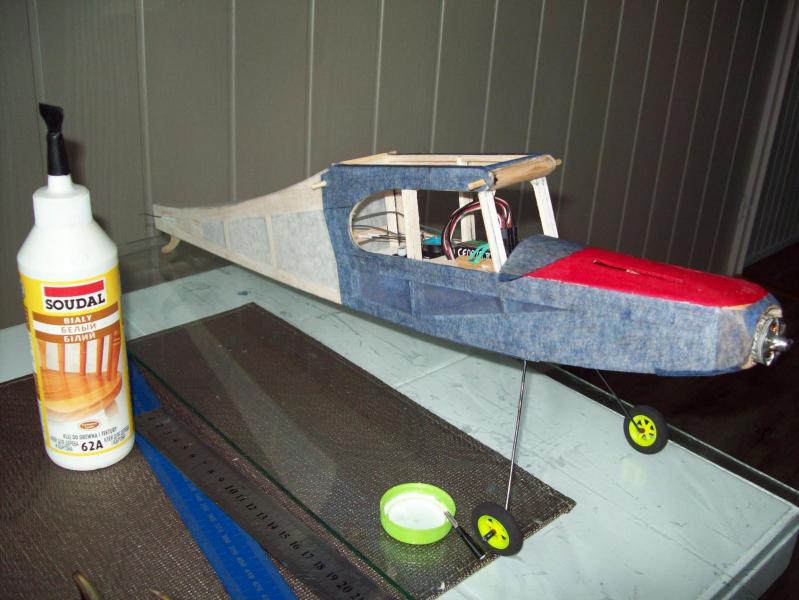

kadłub w całości pokryty jest japonką i impregnowany Sidoluxem
oklejanie;

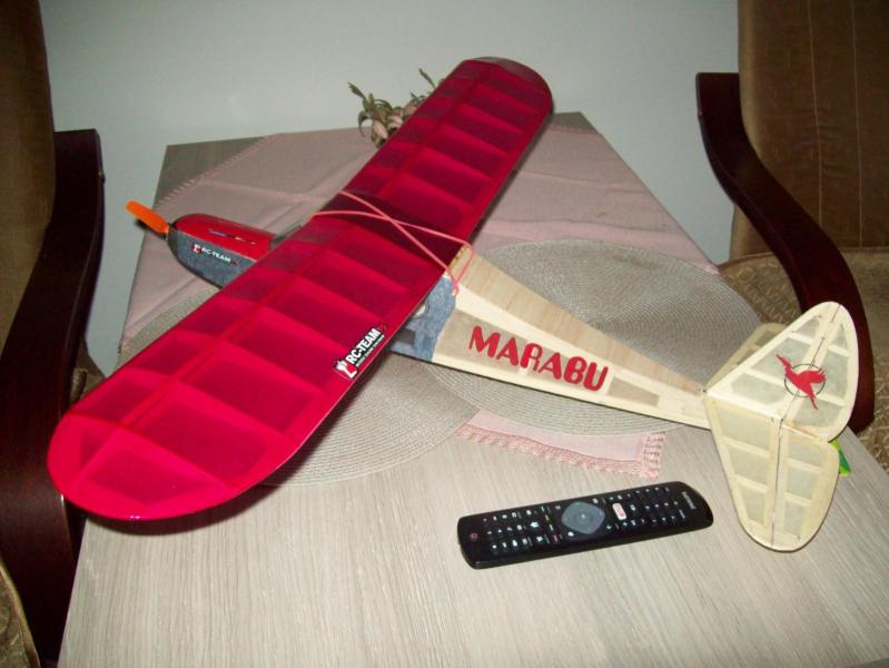

cały model gotowy do lotu;
Cało model gotowy do lotu, jest wyważony wstępnie i waży od 215-230 gram w zależności od pakietu.

Model oklejałem tym czym dysponowałem, trochę białej, czerwonej i niebieskiej japonki.Zielona była zabarwiona akrylową farbą f-my Giotto / do malowania artystycznego/. Silniczek powinien wydolić, bo z opisu przy śmigłach od 5x5" ~ 8x3.8" powinien dać ciąg od 170-350 gram.
Jako gumówka odchudzona materiałowo powinna się zmieścić w 60 gramach jak podają plany. Na filmikach latają fajnie, tylko obym się chociż trochę nim pocieszył? :rolleyes:
