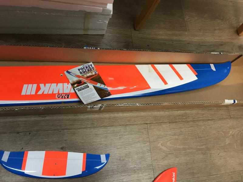

jarek996 Opublikowano 15 Listopada 2019 Opublikowano 15 Listopada 2019 Temat przerzucilem z HAWKa , wiec wczoraj w ponizszym zdaniu , nie jest wczoraj tylko ze 3 tyg. temu ........... Wczoraj zakupilem z Niemiec Mini HAWKa III Revolution . Jest to rowniez model firmy Staufenbiel ( teraz sprzedaje go pod swoimi skrzydlami Horizon Hobby ) . Model lezal dosyc dlugo , wiec szybko dalo sie zejsc z ceny. Dalem 225 EUR za NOWEGO , ale tym razem golasa. Bardzo dobrze , ze golas , bo tego to bede chcial zrobic w MAKSYMALNEJ wersji. Pozniej ( jak juz do mnie dotrze ) to porozmawiamy o "uzbrojeniu" . Chcialbym , aby to latalo 300 km/h !!! Wsadze jakas MEGE ( 1kW ) i ............ Zreszta ja to sie w sumie nie znam na elektrykach. WY mi wybierzecie "uzbrojenie" To jest TEN https://www.miniplan...biel-hsf0314094model ( w tym wlasnie malowaniu ) . Mam nadzieje , ze dotrze do mnie w 2-3 tyg ( w zaleznosci jak zalatwie transport ze Szczecina do Malmö ) Znalazlem chwilke na zrobienie fotek i "podotykanie" i musze przyznac , ze jakosc wykonania stawia go na zdecydowanie påierwszym miejscu wsrod pewnie setki modeli jakie przerobilem. Krotko piszac ; NIE ma sie do czego przy------c. Jakosc , galanteria , kolory : EKSTRAKLASA ! Teraz pozostaje poczytac troszke na swiatowych forach i znalezc jakic MOCARNY naped , co by to latalo ponad 300 km/h . Mysle , ze nie bedzie to trudne . Jesli macie jakies propozycje , to chetnie"poslucham" , a moze nawet az tak chetnie , ze bedzie na TYM latal ( czyli mozna zostac prawie "ojcem chrzestnym" ). Ponizej kilka fotek : P.S. Dla nielubiacych mnie i wszelkiej masci krytykantow ktorzy mi beda chcieli to wytknac : WIEM , jest mala ryska na stateczniku poziomym ! Pan Niemiec chcial sobie wlozyc ( kto by zreszta nie chcial ) i wkladajac zarysowal. P.S.2 : w rzeczywistosci wyglada 10 razy lepiej jak na zdjeciach ........ Zaczalem grzebac i pierwsze "uzbrojenie" ( jeszcze nie moje ) wyglada tak : Leistung 2KW mit der 13x14Hacker E40 3750KVKPG 27 4,2:1YEP 150AFullymax 80C 2200 4sRFM 13x14 oder später 14,5x14, drugie tak : FUN480 5500kv mit 5,2:1 150A Yep14,5x14 RFM3S 2200mah sls Magnum V2 a trzecie TAK : Motor : Poly-Tec 480-36S m. Getr. 4,4:1 Regler : Graupner T+ 70ALipo 4S 2200mAhCam Carbon 12x8 oder 13x8

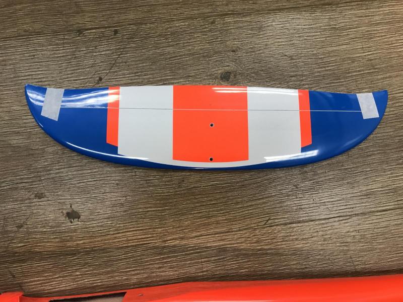

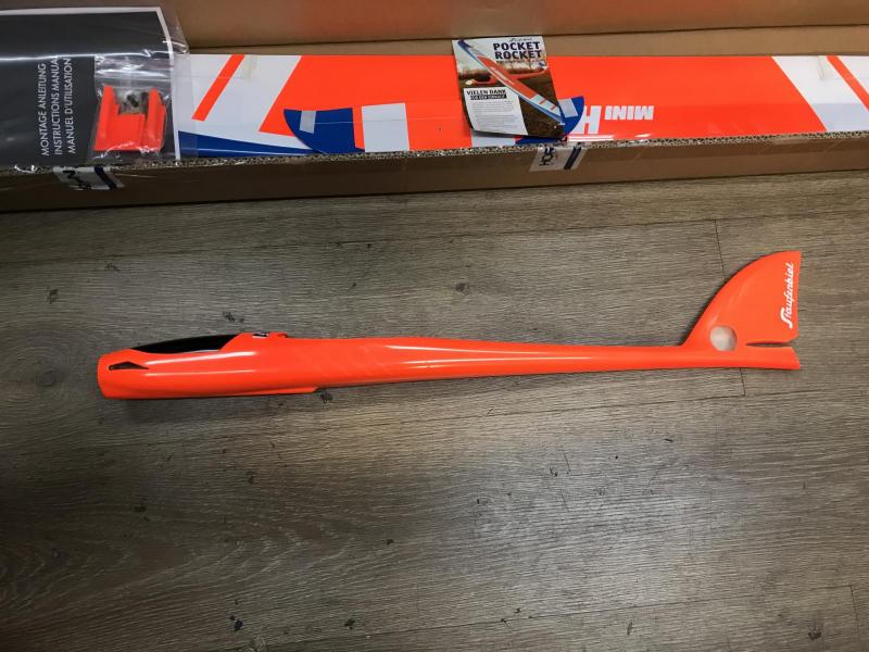

jarek996 Opublikowano 16 Listopada 2019 Autor Opublikowano 16 Listopada 2019 Poogladalem dzisiaj blizej moj model i mam male przemyslenia. Jak wiexcie chce latac 300+ i zastanawiam sie JAKIE serwa wrzucic. Przejrzalem moje wszystkie SAVÖXy , ale niestety nie mam serv ( i chyba nawet nie SAVÖX nie produkuje ) o grubosci 9mm. Inne niestety nie wejdzie w "dziure" statecznika poziomego , ai ze skrzydel moje 12mm wystaja. TRZEBA znalezc cos 9 mm ! Nie chce wrzucac nic budzetowego , ale raczej cos z e sredniej-wyzszej polki. Nie ma co ryzykowac przy tych predkosciach ! W oryginalnej instrukcji zalecaja te https://www.horizonhobby.co.uk/en/product/ds-1660-mg-digital-servo-hsf0000288 . Dymond ,hm ... Sam nie wiem . Znalazlem jakies HYPERIONY : https://www.flashrc.com/hyperion/2108-servo_digital_micro_hyperion_atlas_ds09_amd_9mm_84g_48kgcm_015s_60%C2%B0.html MKSy : http://www.espritmodel.com/mks-ds75k-micro-digital-servo-9mm.aspx MKSie stoi do tego jak byk : Excellent Digital, Super Fast, Metal Gear Servo for Pylon Racers and Sailplanes. i KST : https://flightcomp.com/collections/kst-servos/products/x08-v5-0-3-8-8-4v-micro-high-torque-servo Macie jakies inne propozycje ?
