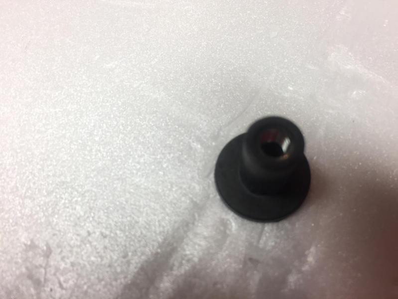

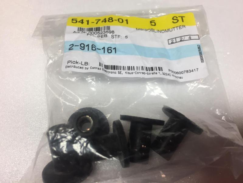

BRoman Opublikowano 10 Grudnia 2019 Opublikowano 10 Grudnia 2019 Proponuję tuleje gumowe rozprężne jako mocowanie silnika. Działa to jak nito- nakrętka .Kołnierz od strony silnika, nakrętka po drugiej stronie wręgi. Przykręcamy silnik (łoże?), guma ściskana nakrętką rozpręża się i..gotowe. Cena tych 5 sztuk 7,40 zł

Exu Opublikowano 11 Grudnia 2019 Opublikowano 11 Grudnia 2019 Panowie w znacznym stopniu to pochłania drgania silnika? Jak się sprawdzi przy silniku 2t 55ccm benzyna? Mogę link do sklepu gdzie to kupowałes?
AndrzejC Opublikowano 11 Grudnia 2019 Opublikowano 11 Grudnia 2019 Nitonakrętek używam od bardzo dawna, i te gumowe, czy neoprenowe też mi są znane ale do montowania w łodce moich zespołów napędowych (silnik+ łoże z przekładnią) nie odważyłem się ich użyć, choć myślałem nad takim rozwiązaniem. Jak dla mnie zbyt "rachityczne" są i w razie jak by się któraś nakrętka "wyrobiła" jest problem z wymianą Zwykłe porządne wibroizolatory z Elesa Ganter w zupełności się sprawdzają . A.C.
BRoman Opublikowano 15 Grudnia 2019 Autor Opublikowano 15 Grudnia 2019 Nazwa sklepu na etykiecie Zadzwoniłem i zamówiłem.

mar_io Opublikowano 31 Grudnia 2021 Opublikowano 31 Grudnia 2021 Z tymi gumkami uważajcie, amatorsko serwisuję trochę motocykle i używam tych gumek zamiennie go oryginalnych, są nie tylko stosowane w szybach ale także owiewkach w niektórych markach. Jest dość duża różnica pomiędzy jakością tych produktów. Kupuję je na allegro i różnie jest z ich wykonaniem. Niektóre potrafią po ściśnięciu wyglądać okej, a w środku guma pęknie bądź się zwulkanizuje od tulejki i jest kicha. Problem wychodzi dopiero przy ponownym odkręceniu. W przypadku motocykli to pół biedy bo można wyłapać to w dość prosty sposób i raczej nie zagraża to użytkowaniu, jednak w przypadku silnika modelarskiego, który ma dość duże drgania może być różnie. Osobiście proponuję aby po przykręceniu śruby do takiej gumki zastosować dłuższą śrubę tak aby wystawało z 5mm gwintu i dla bezpieczeństwa dać jeszcze nakrętkę samohamowną (oczywiście jak jest dojście). Po tych gumkach sprawdza się m.in czy motocykl nie był składakiem (oryginalne gumki ciężko jest kupić, a już na pewno nie kupują ich handlarze).
