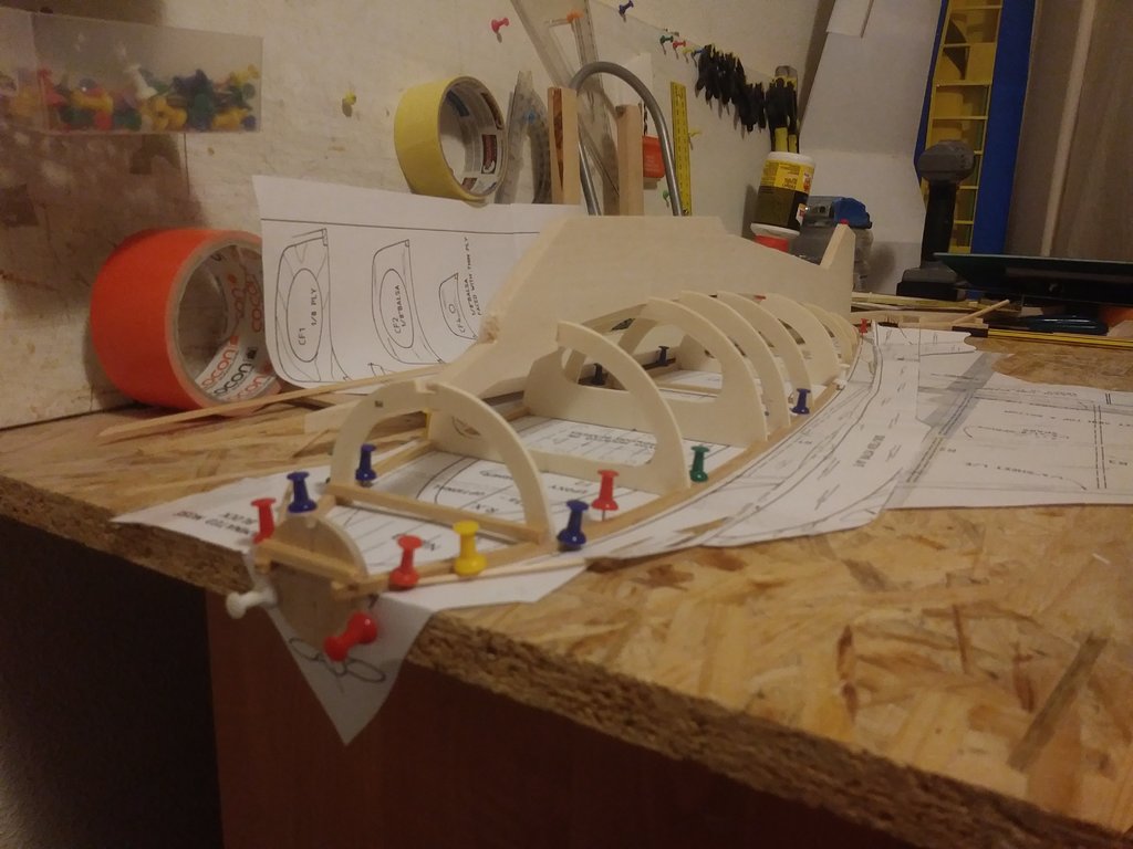

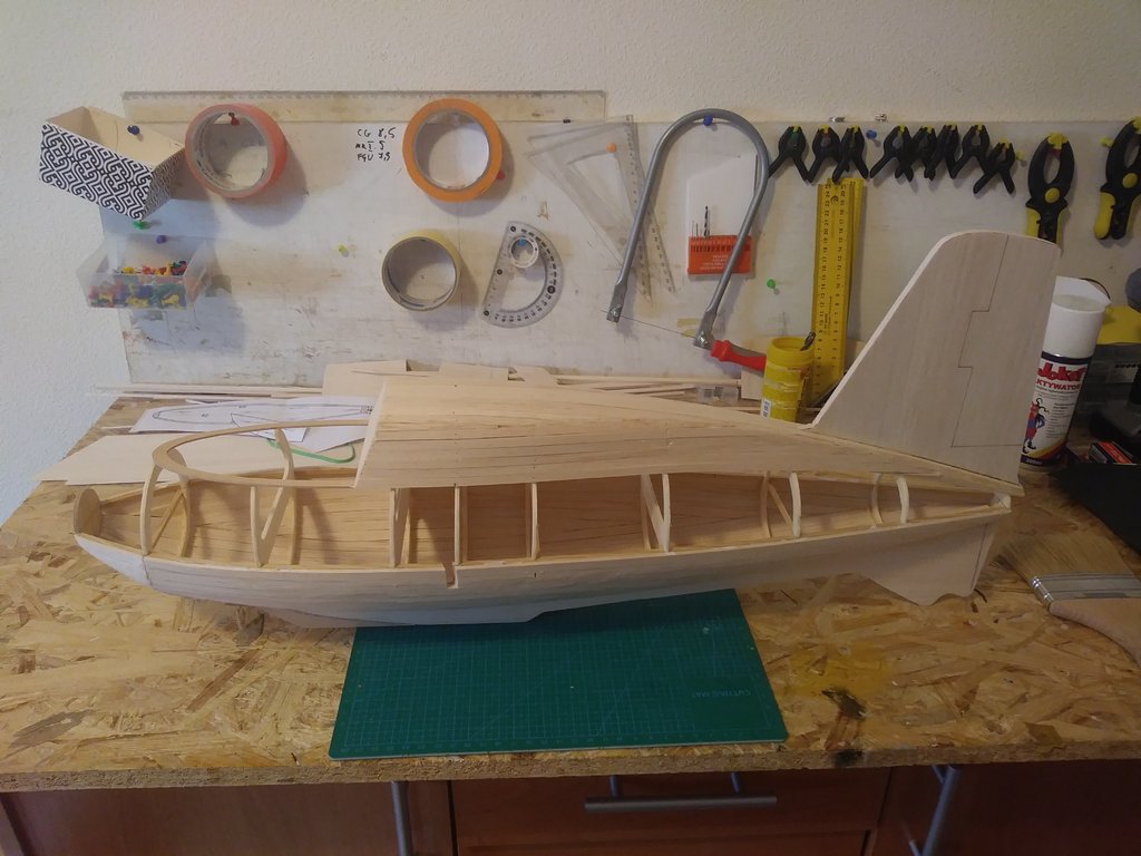

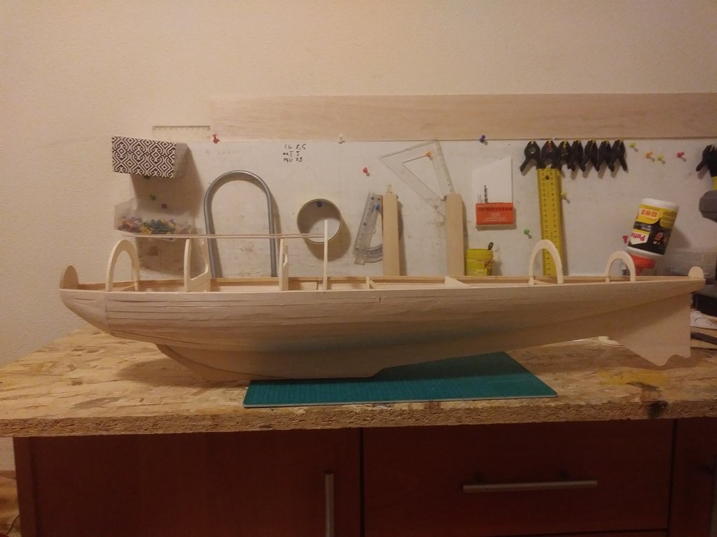

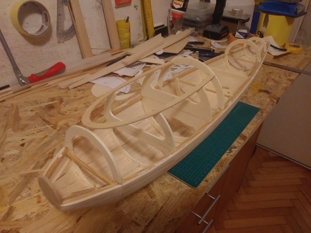

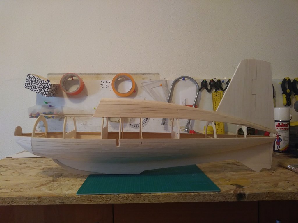

model Opublikowano 16 Stycznia 2020 Autor Opublikowano 16 Stycznia 2020 Witam, ostatnio mam mało czasu na sklejanie ale udało się ruszyć z budową. Najpierw rozrysowalem sobie wszystkie wręgi ( poszerzyłem o 2 mm) zdecydowałem że poszycie kadłuba pokryje balsą 3mm zamiast 5mm jak w planach, wregi wyciąłem z balsosklejki 3mm oprócz silnikowej ( sklejka lotnicza 3mm) podłuznice to sosna 4×4mm zamiast balsy. Płoza kadłubowa jeszcze nie przyklejona trzeba ją uzbroić w parę wzmocnień. Co do samych planów to dokładne nie są ale tragedi nie ma. 1

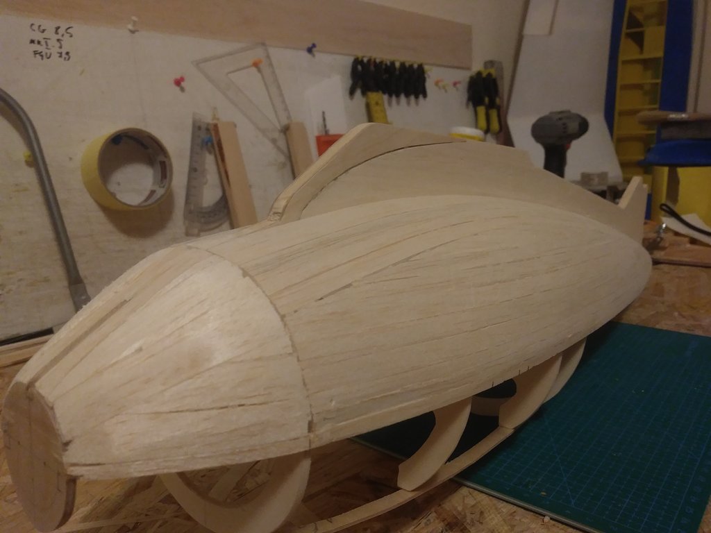

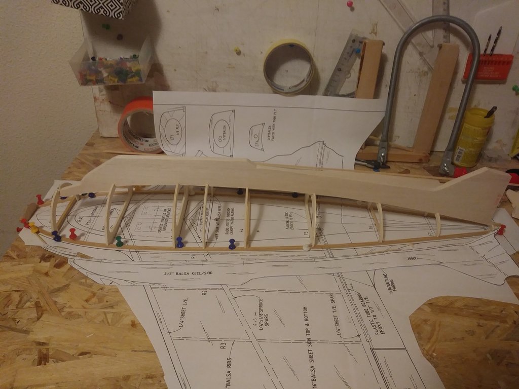

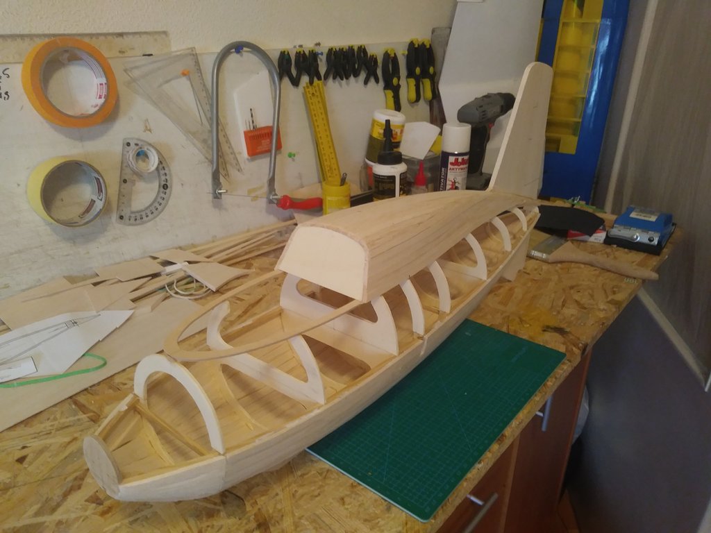

model Opublikowano 3 Lutego 2020 Autor Opublikowano 3 Lutego 2020 Na razie bardziej przypomina kadłub łódeczki ale coś nie coś idzie do przodu.

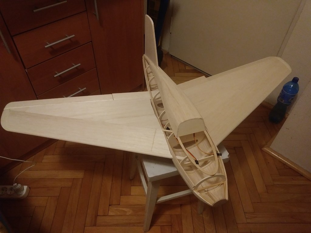

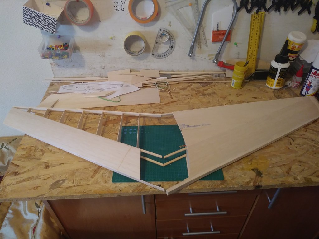

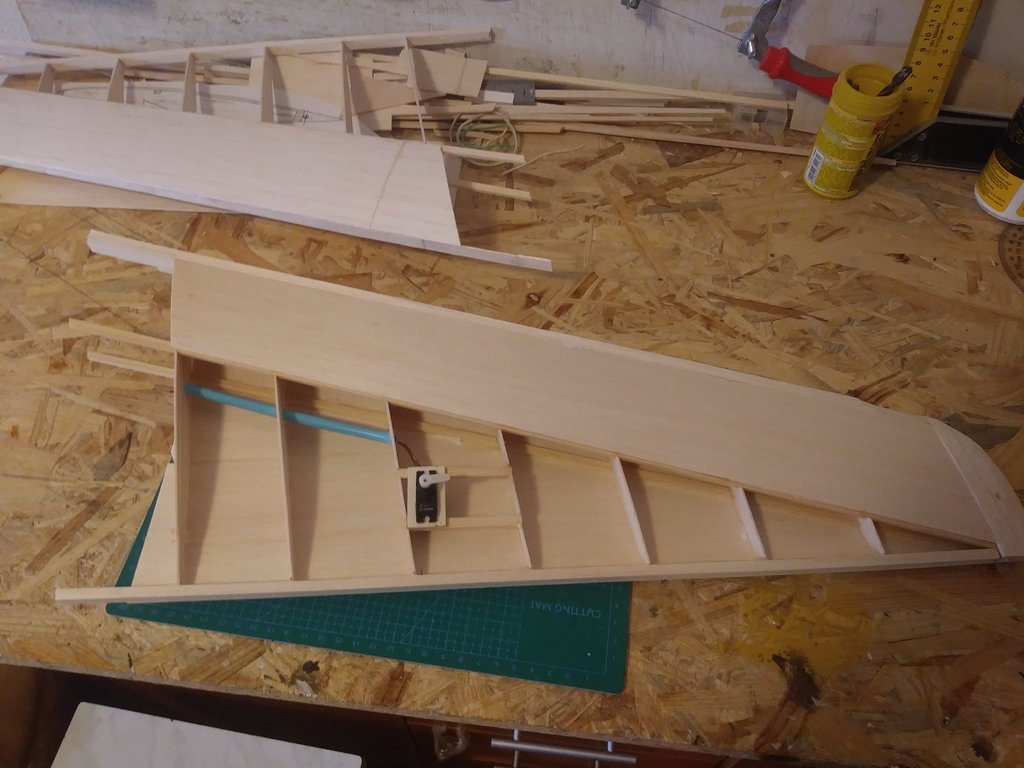

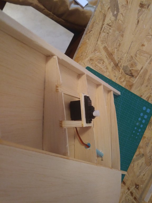

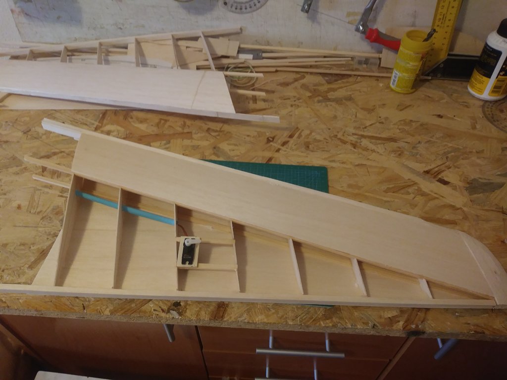

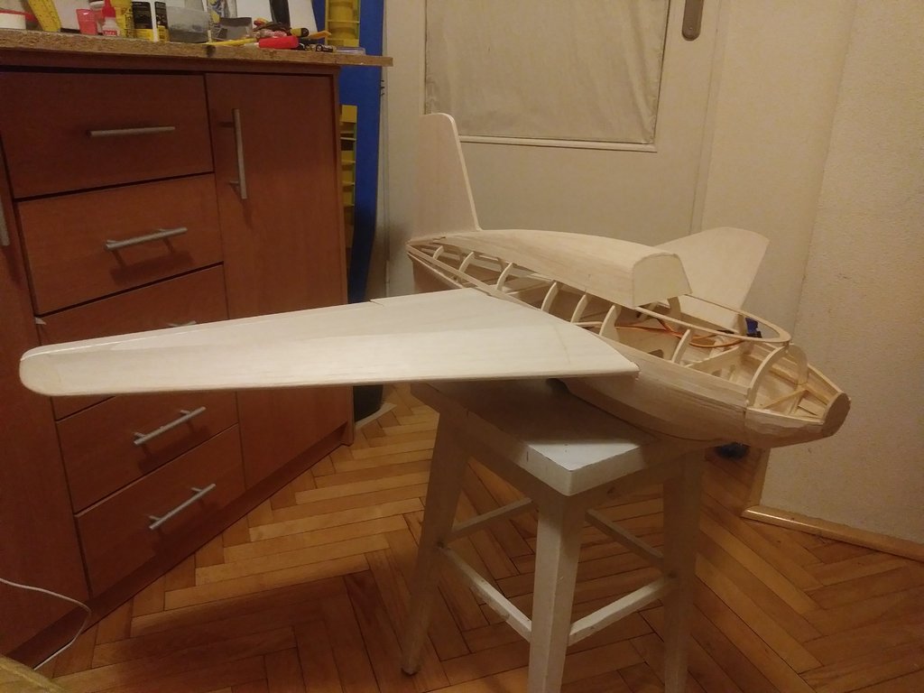

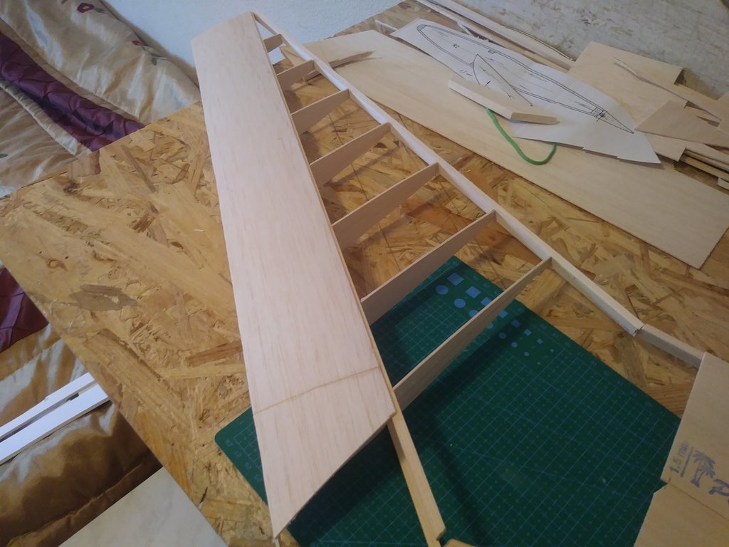

model Opublikowano 29 Lutego 2020 Autor Opublikowano 29 Lutego 2020 Cześć, komet caly czas się buduje w miarę mozliwosci i czasu. Kolejna porcja fotek z budowy, żeberka skrzydeł balsa 1.5mm dzwigary to sosna 6x3 mm pokrycie balsa 1.5mm i natarcie zrobione z balsy 7mm , w skrzydełka od spodu wędrują dwa serwa corona.

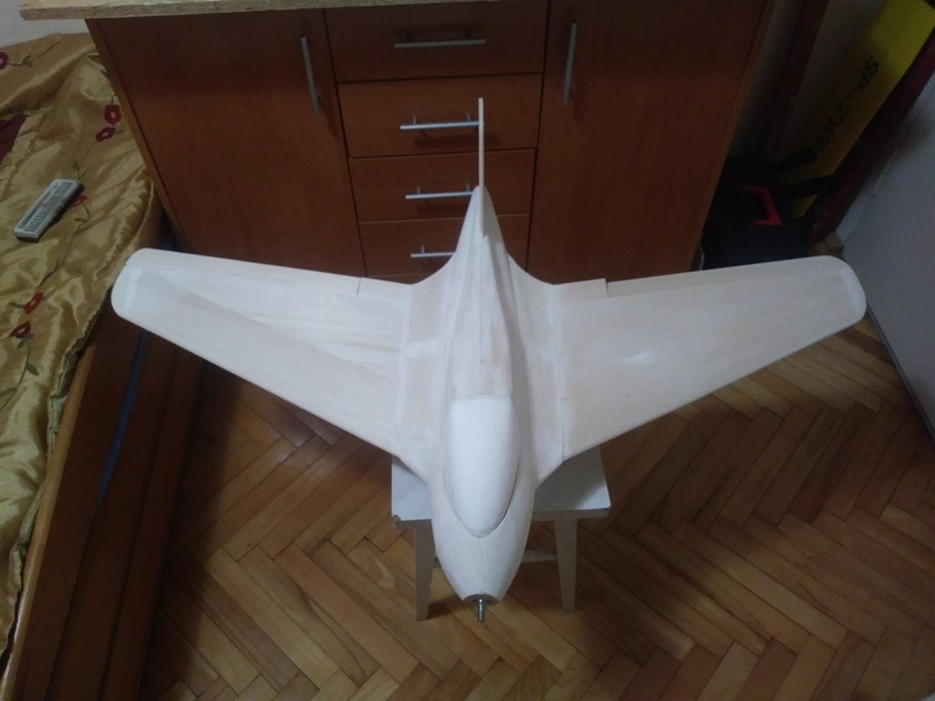

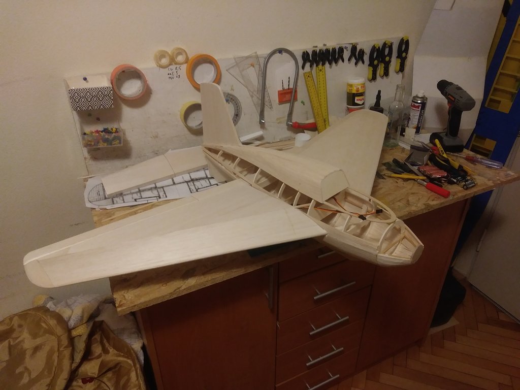

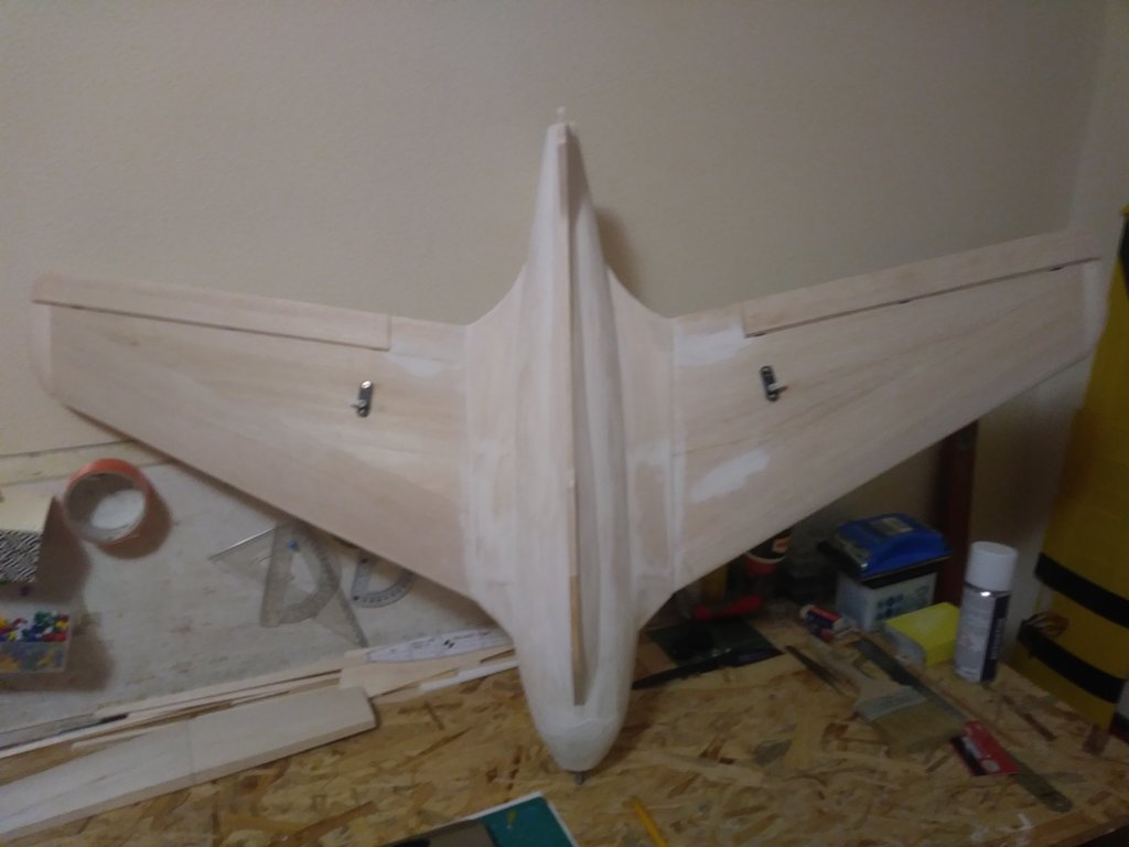

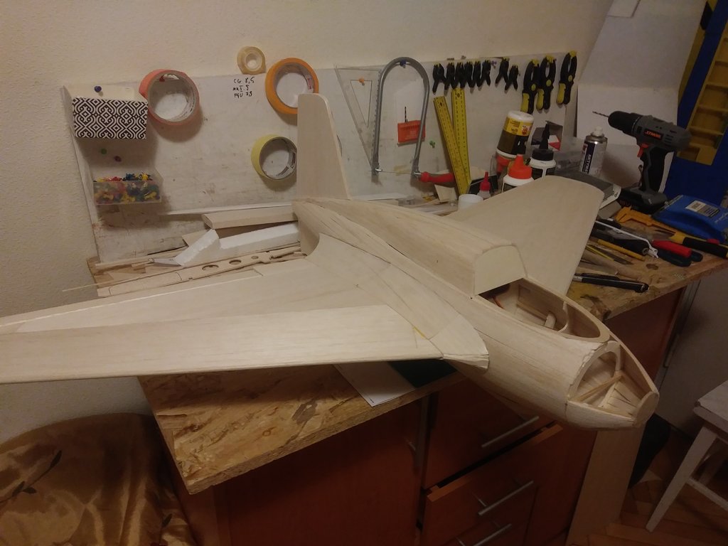

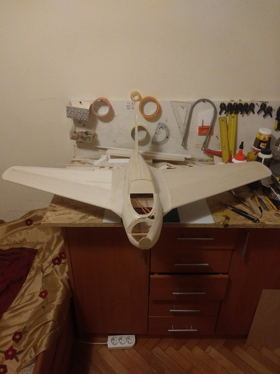

model Opublikowano 9 Kwietnia 2020 Autor Opublikowano 9 Kwietnia 2020 I tak oto łódeczka dostała skrzydełka i zaczyna wygladać jak me 163 , chociaż od czasu do czasu nachodzi mnie myśl zeby malowanie zrobić w wersji japońskiej, ale zobaczymy

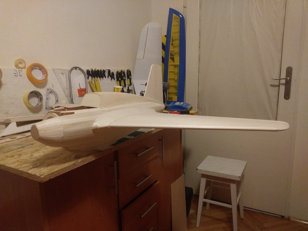

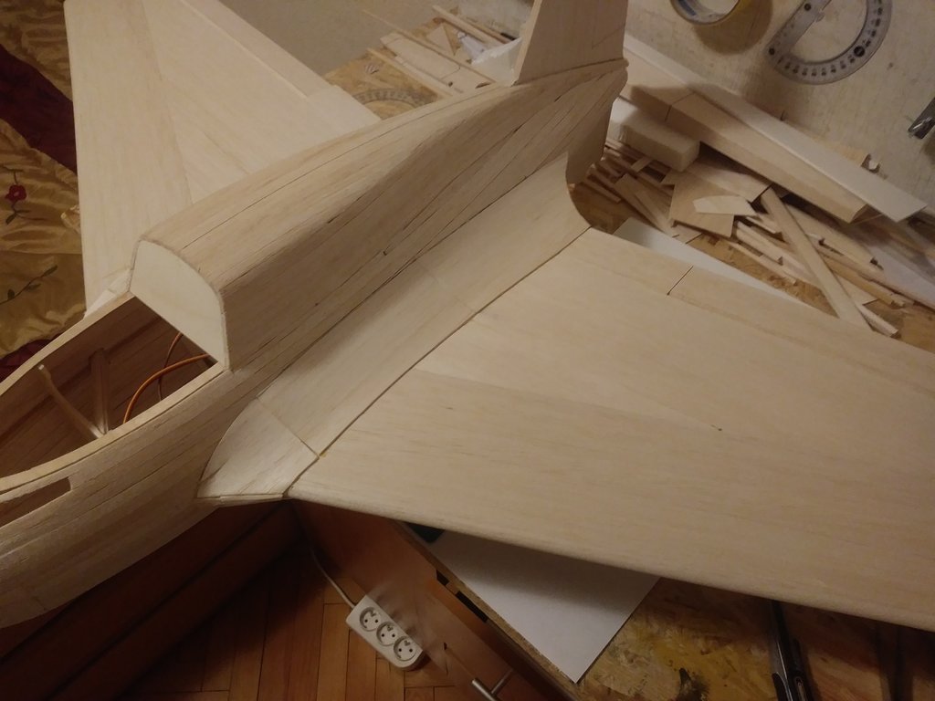

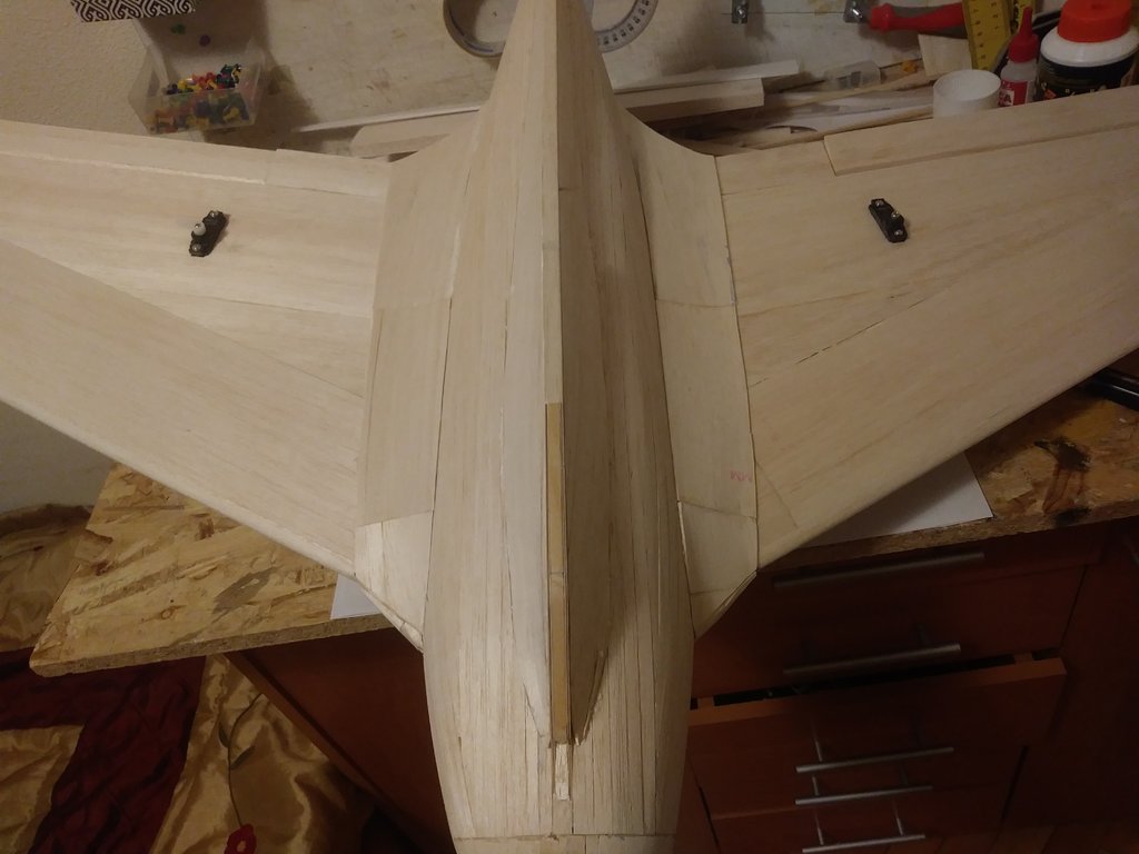

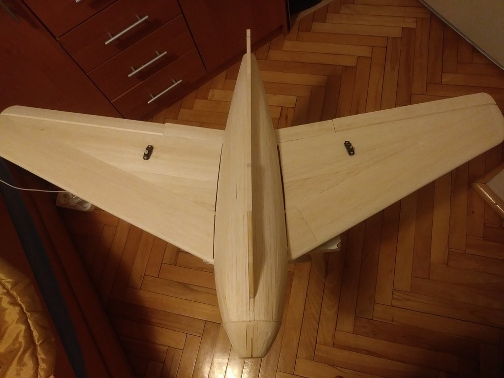

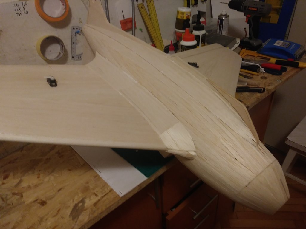

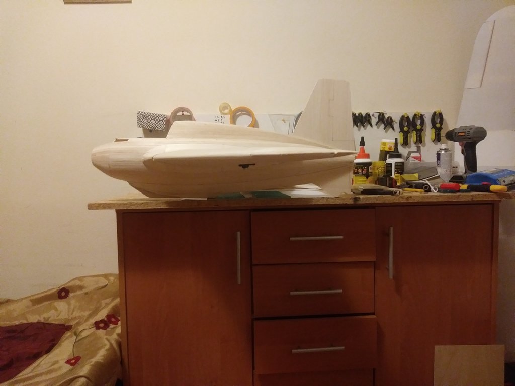

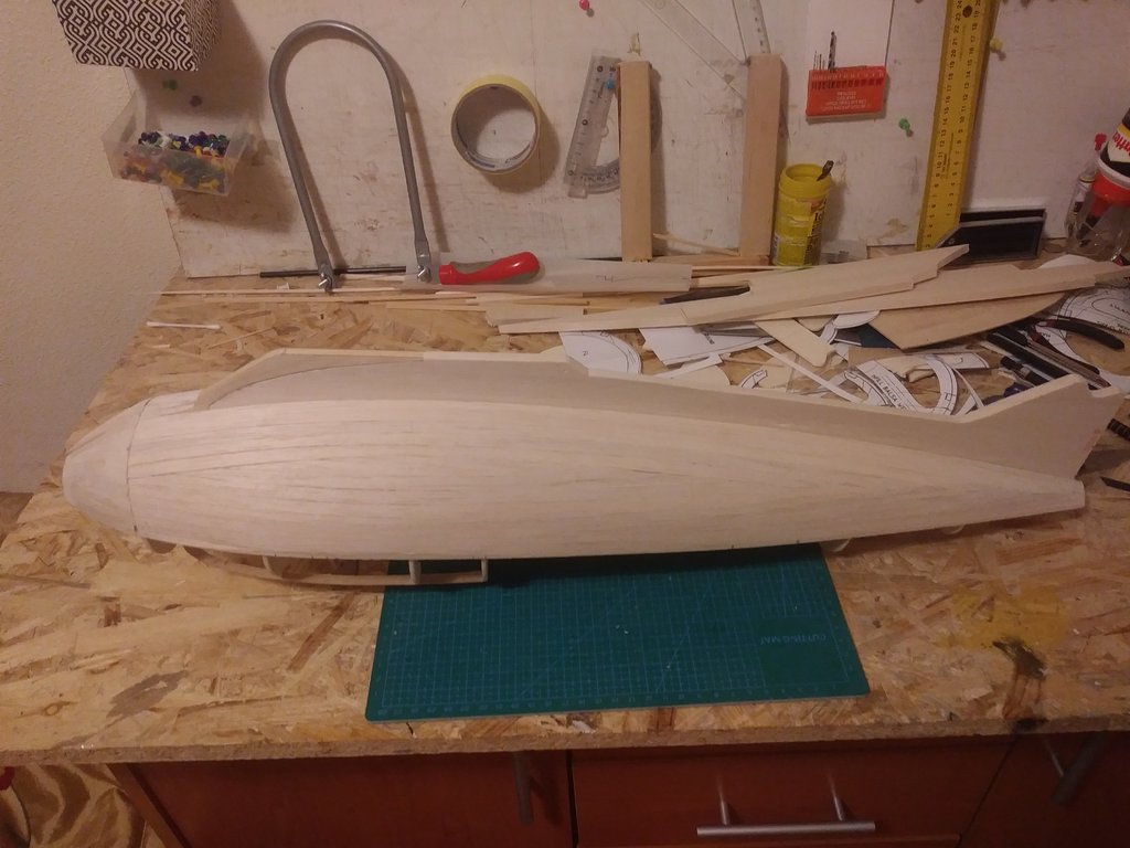

model Opublikowano 28 Kwietnia 2020 Autor Opublikowano 28 Kwietnia 2020 Udało się dokończyć oklejanie kadłuba jak i przejścia kadłub-skrzydło i płozy, teraz czeka mnie trochę szlifowania i szpachlowania do tej pory waga ok 480g.

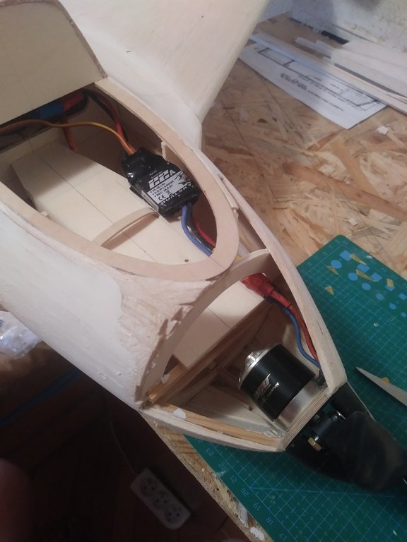

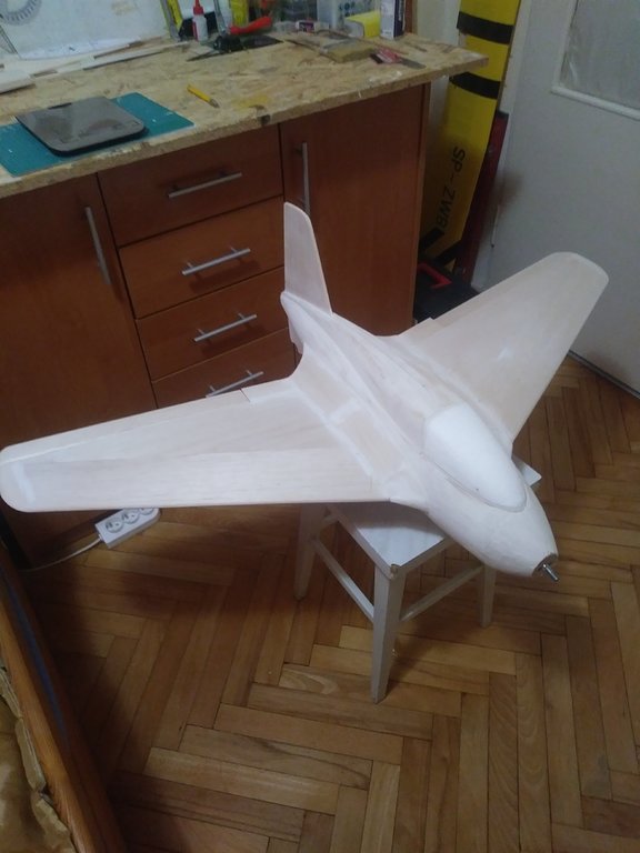

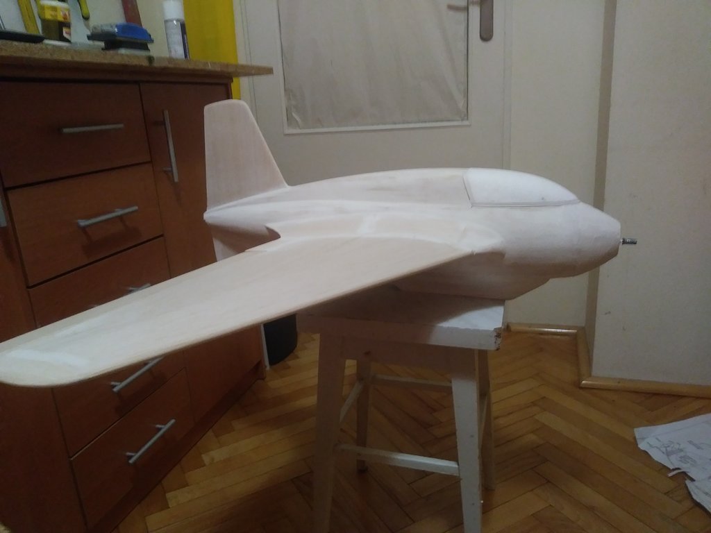

model Opublikowano 2 Lipca 2020 Autor Opublikowano 2 Lipca 2020 LKomet gotowy do oklejania wyszpachlowany i wyszlifowany Pułka pod baterię wklejona i zamontowany silnik z regulatorem do testów dualsky 1250kv na śmigle 9×6 około 1300g, przewidywana waga z pakietem 2200 około 900 g na gotowo. Dorobiłem też kopyto na kabinke na razie takie zostanie być może za tydzień w weekend udało by się zrobić oblot ale zobaczymy czy sie wyrobię z czasem.
