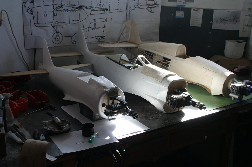

18 minut temu, paweln7 napisał:
Witam

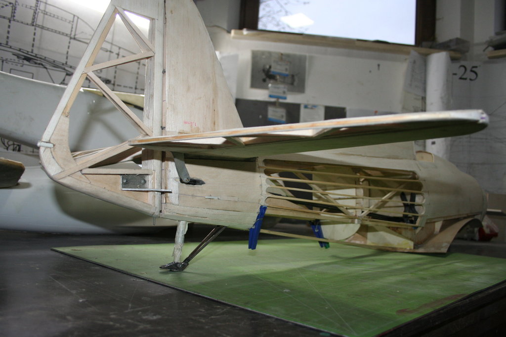

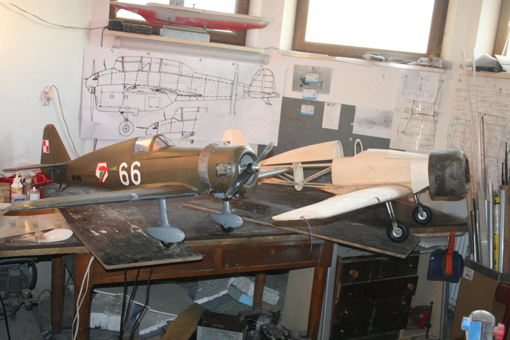

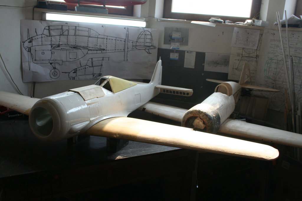

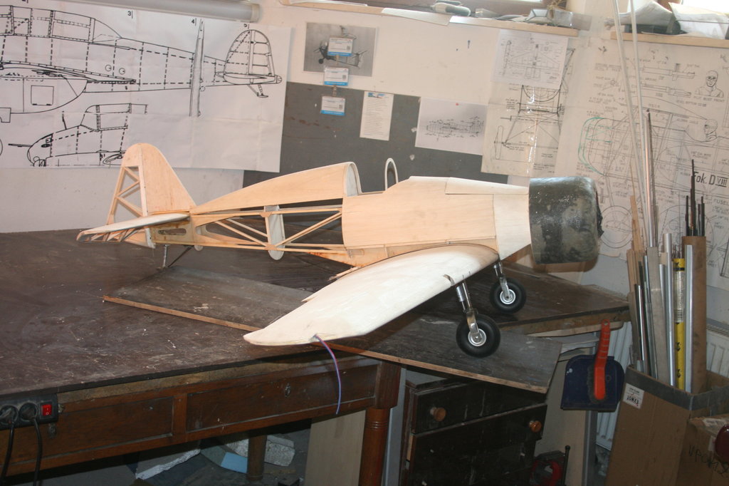

Stanął na własne koła
RWDziaki dwa?
ciekawe jak by wyglądało spotkanie tych Dwóch w realu  ?
CDN
Nie wygladaloby to dobrze dla RWD ...........

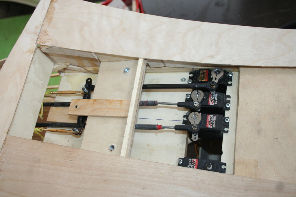

Witam

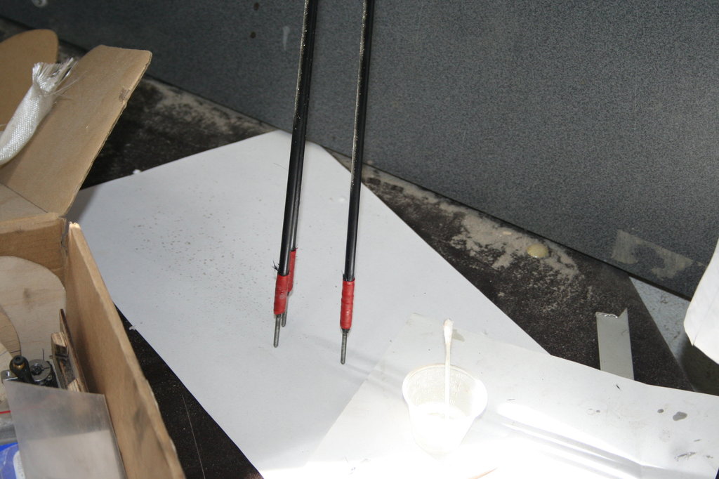

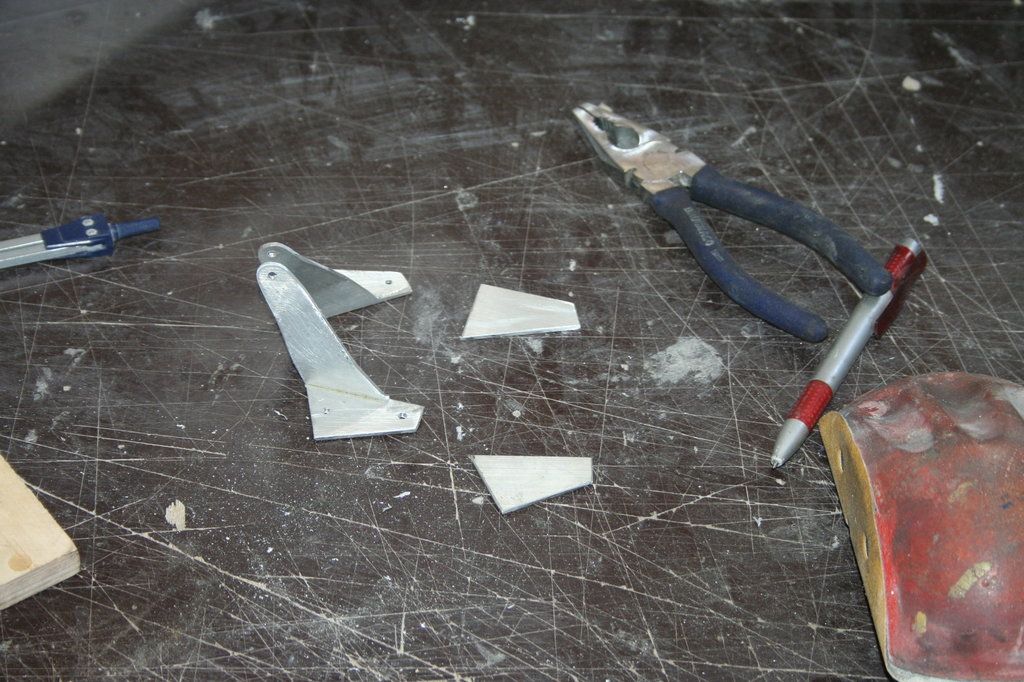

Z kątownika AL wydziergałem dźwignie sterów
po zamocowaniu

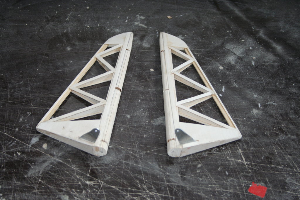

w między czasie zrobiłem popychacze do sterów wysokości
RWD
CDN

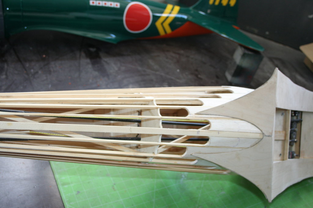

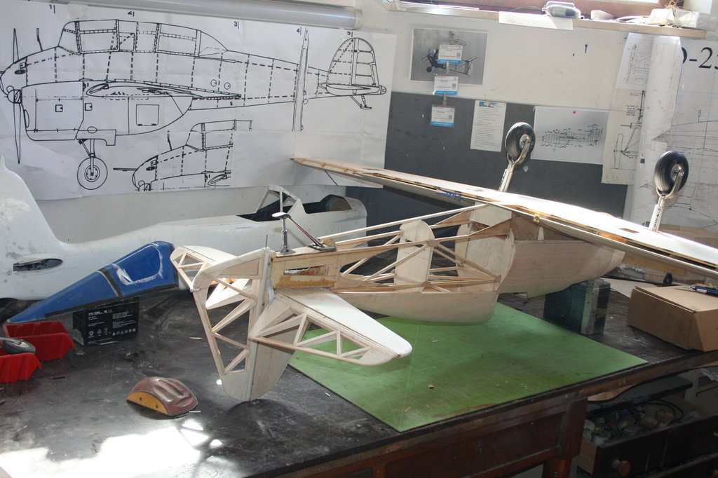

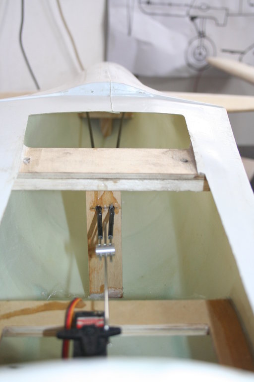

Witam

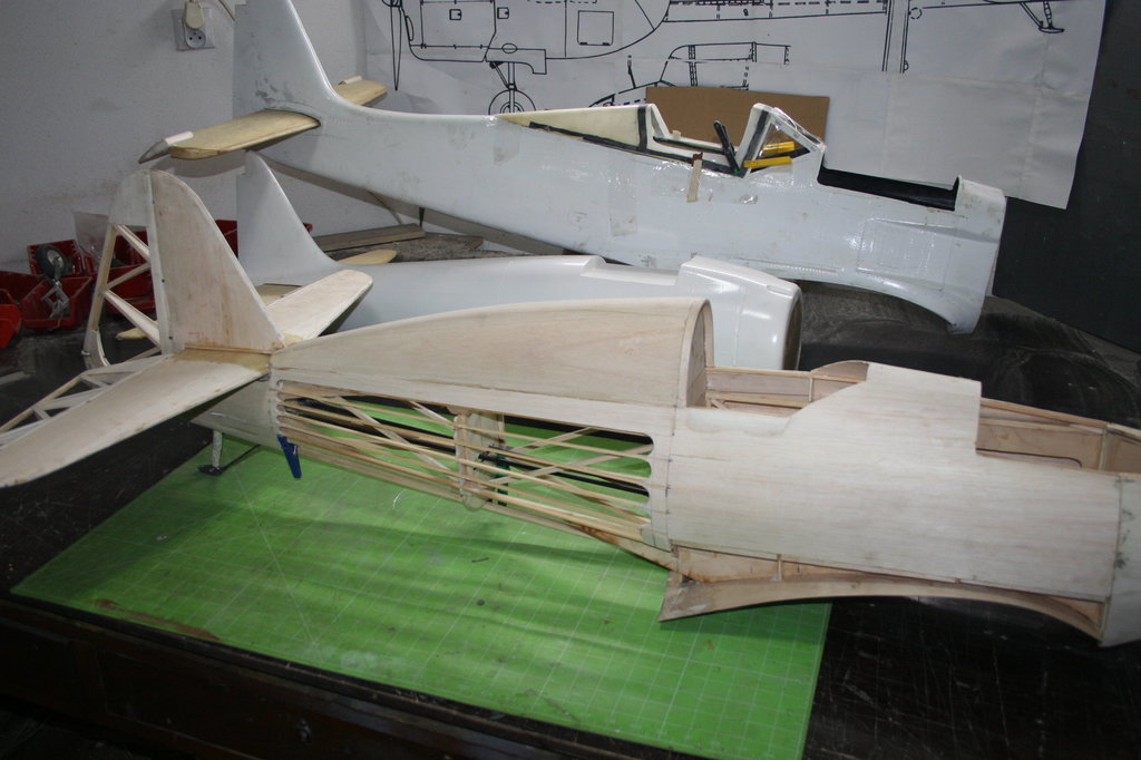

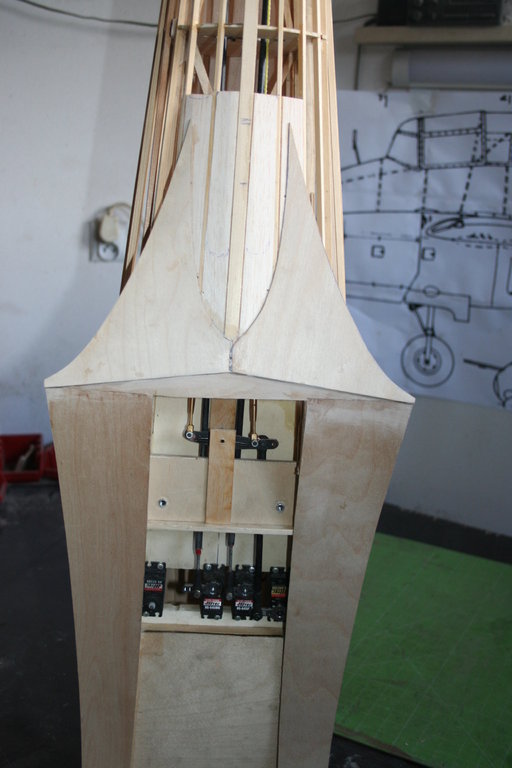

Uporałem się z napędami sterów na ogonie ,
to zabrałem się za boki kadłuba, musiałem zmodyfikować troszkę  plany aby było gdzie przykleić płótno, wkleiłem  brakujące rozpórki  zostało tylko wkleić  sklepikowe  wzmocnienia i można zamykać kadłub.
CDN
Witam
napędy steru wysokości zrobione, serwa zamontowane (ciekawe gdzie pilot będzie trzymał nogi )?
napęd steru kierunku linkowy zostało zrobić docelową dźwignie pośrednią i  będzie gotowy
a tak poza tym to niewiele zrobiłem  przy RWD bo składałem "konkurencje "
CDN

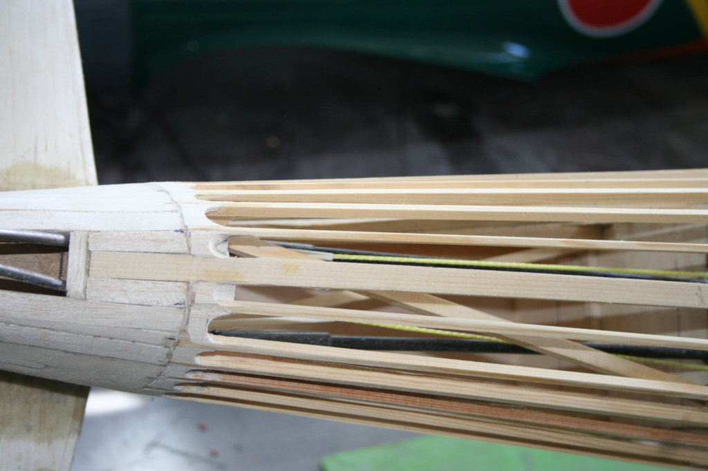

Witam

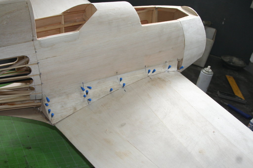

Zrobiły się napędy sterów ogonowych
dzięki temu można było zamknąć tył kadłuba i zabrać się za przejście kadłub -skrzydło
klei się ?
CDN
Nienawidze robienia napędów sterów ogonowych, miałeś szczęście, że Ci się same zrobiły, teraz tozumiem dlaczego tak pedzisz z projektami.
Pozdrawiam.
Pozdrawiam.
Dobre   ?? dwa tygodnie "dumania " i robienia aby jakoś to zagrało , ale dałem radę
proste napędy to w Zero godzinka roboty i gotowe.

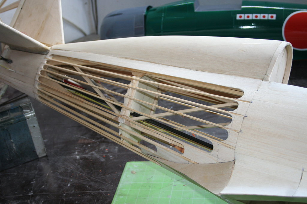

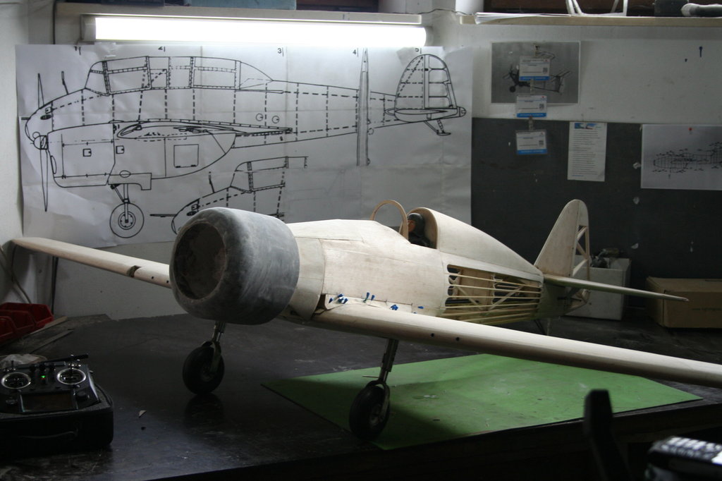

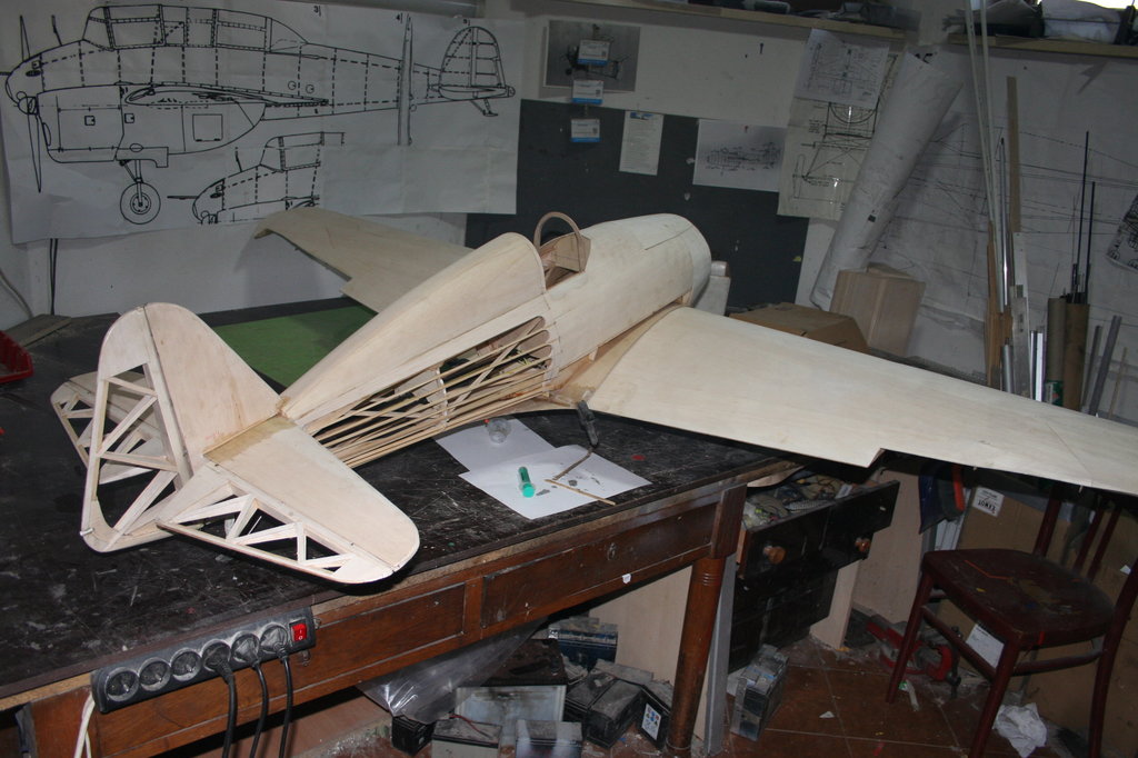

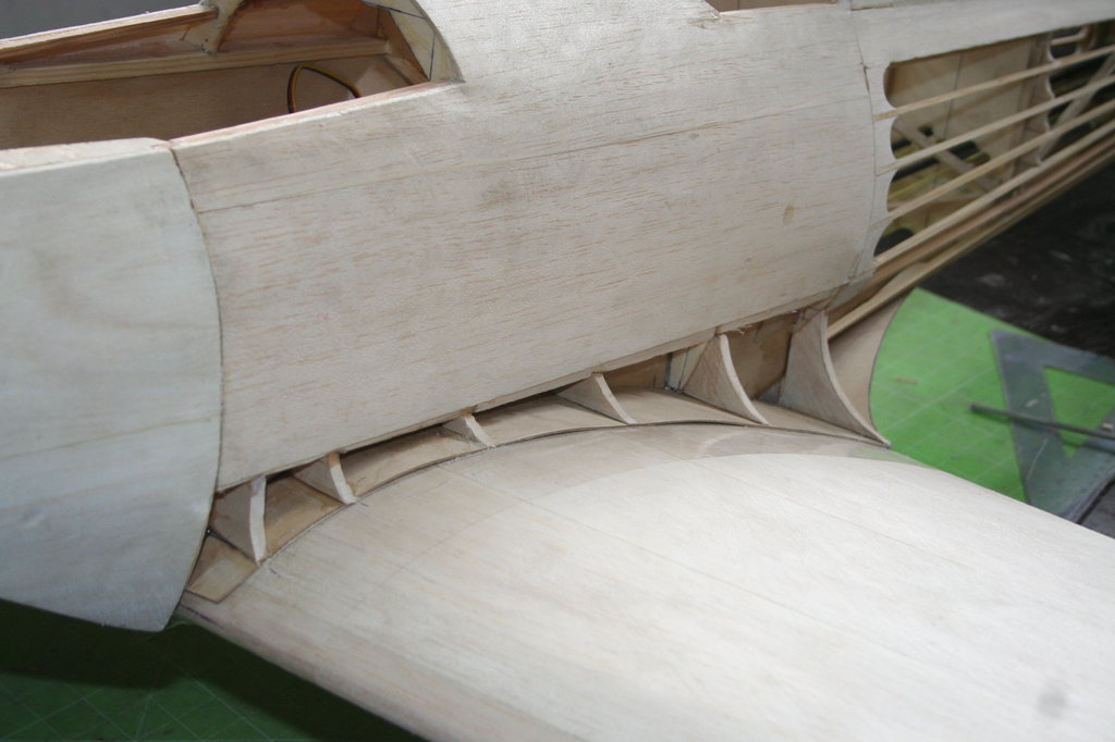

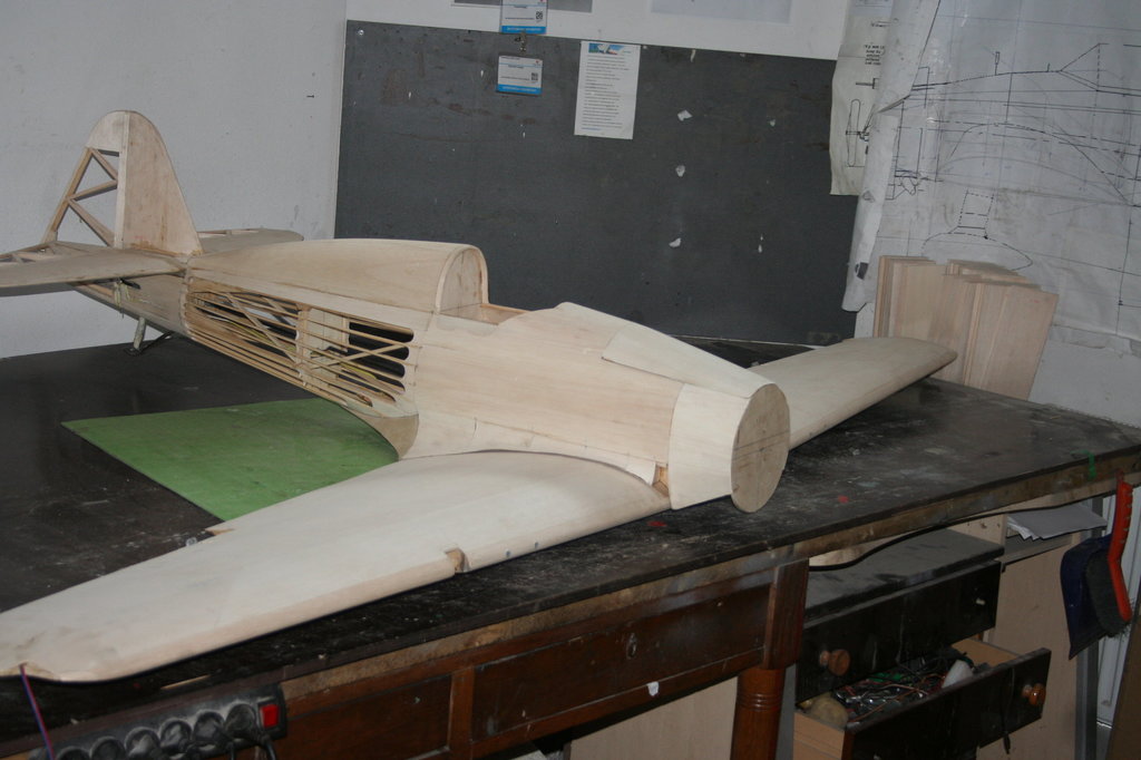

Wracając do RWD dolna częśc oprofilowania gotowa
wiec wziąłem się za oprofilowanie kadłub - skrzydło , wręgi oprofilowania
i pokryte balsą , początek będzie "strugany " z pełnej balsy
Stan na dzisiaj.
CDN

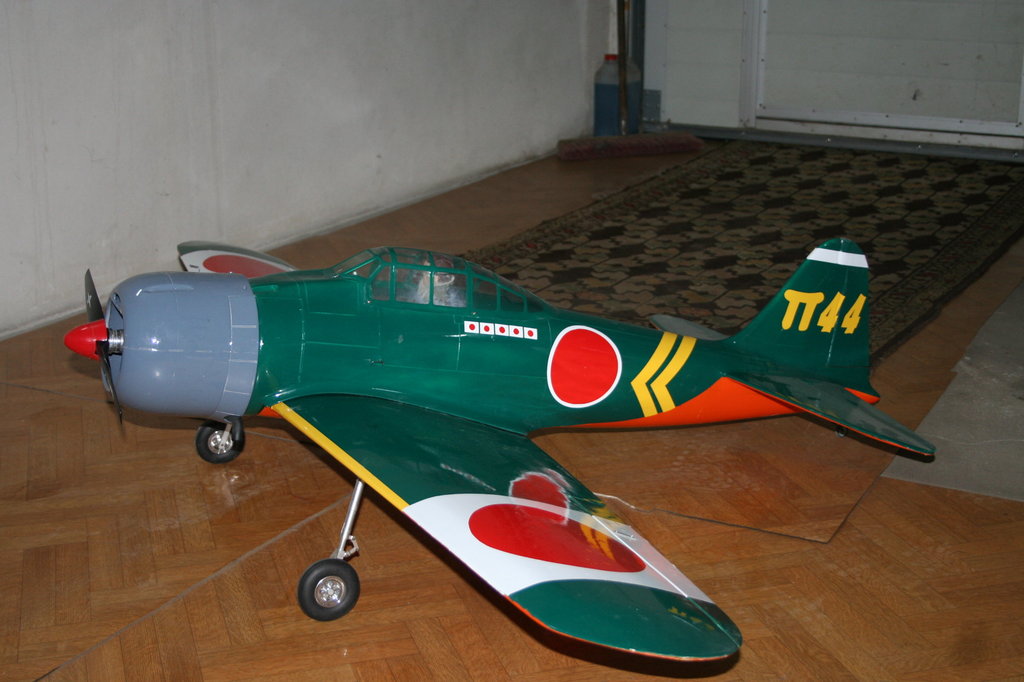

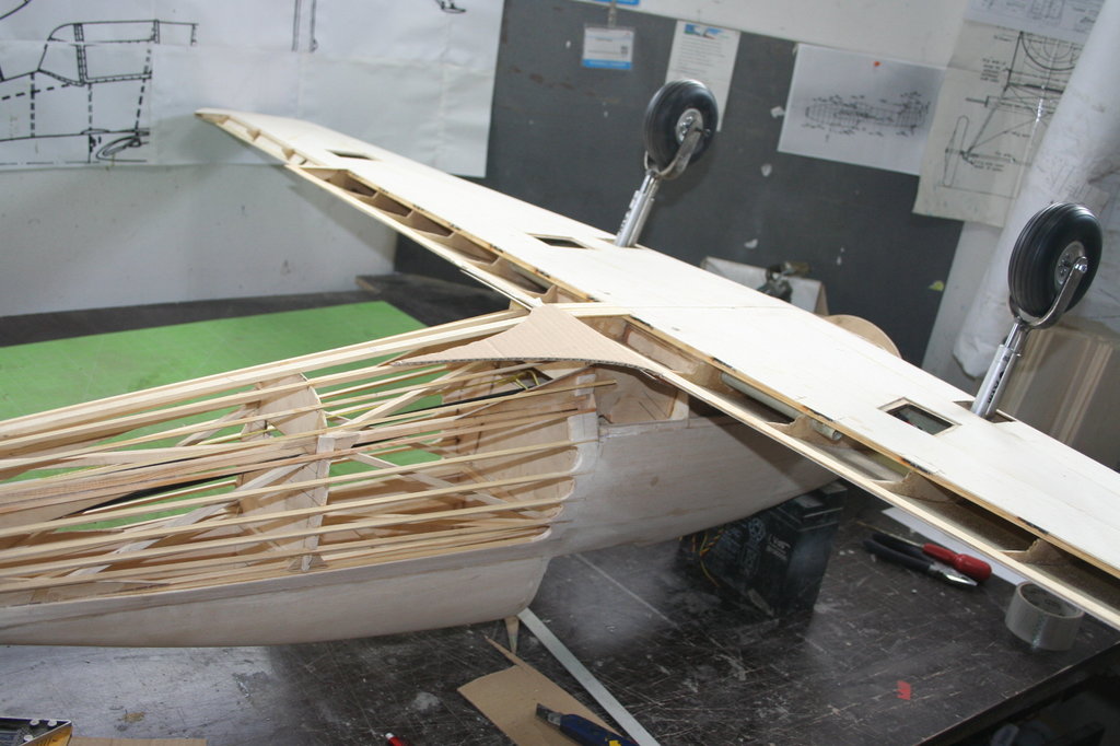

W miedz czasie uszkodziłem jeden model trzeba było naprawić , złożyć koledze model aby miał czym latać  i skończyłem to:
Zostało oblatać
Ale teraz wracamy do RWD dzisiaj  skończyłem jedno skrzydło jest gotowe do laminowania
zostało drugie skrzydło i parę pierdół przy kadłubie i będziemy laminować
CDN

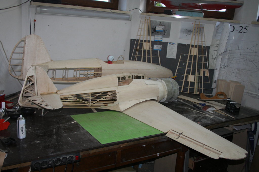

Wracamy do RWD

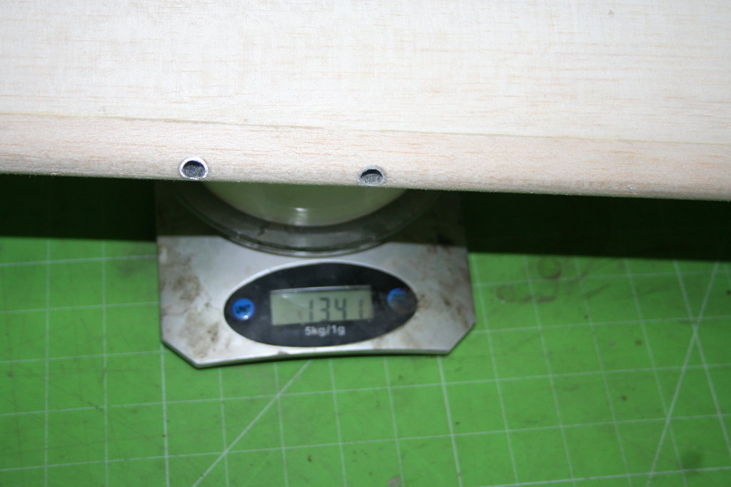

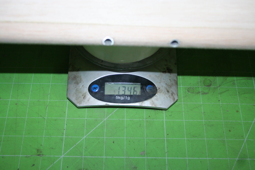

Pięć kilo balsy sosny i sklejki wygląda tak
jedno skrzydełko waży
drugie
są gotowe do laminowania  ale mam pytanie ,mam na skrzydłach kilka w gniotek i nierówności szpachlować teraz ( przed laminowaniem ) czy wszystko  po laminowaniu ?
CDN
2 godziny temu, paweln7 napisał:
Witam
Kiedyś na pewno powstanie .
Wracamy do RWD
drugie
CDN
Ja wolę szpachlować  po laminowaniu , ponieważ  powierzchnia  jest twarda i łatwo szpachlować i szlifować  nie uszkadzając powierzchni .
