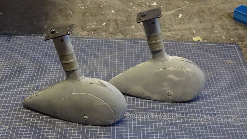

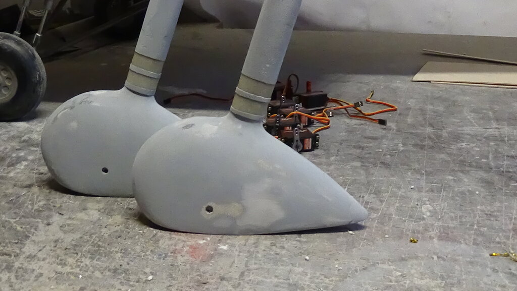

Ponieważ po pierwszych lotach "Pilot" zgłaszał że mu marzną "nóżki " ,trzeba zatem spełnić życzenie Pilota i zrobić RWD-akowi "buciki" aby model  był skończony.
Zrobiłem kopyto zrobiłem gipsowe formy i wy laminowałem buciki ,wstępnie zamocowane wyglądają tak.DSC00559.thumb.JPG.7d6c9bb62724132704f3f5df01a82221.JPG
Trzeba teraz dorobić osłony amortyzatorów i można składać na gotowo.

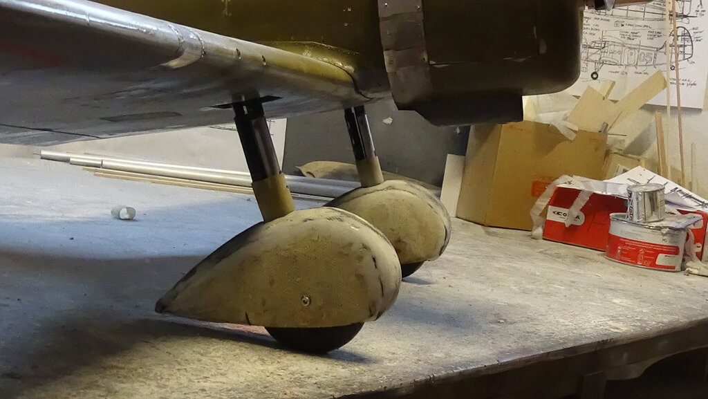

Jak rozwiązujesz mocowanie osłon do goleni podwozia ?
Mam niedokończone kapcie do modelu RWD-21 sprzed kilku lat i chciałbym do tego wrócić.
Osłony do zrobienia dość pękate i poległem wtedy przy temacie jak je racjonalnie do goleni zamocować aby pracowały z amortyzacją.
ms

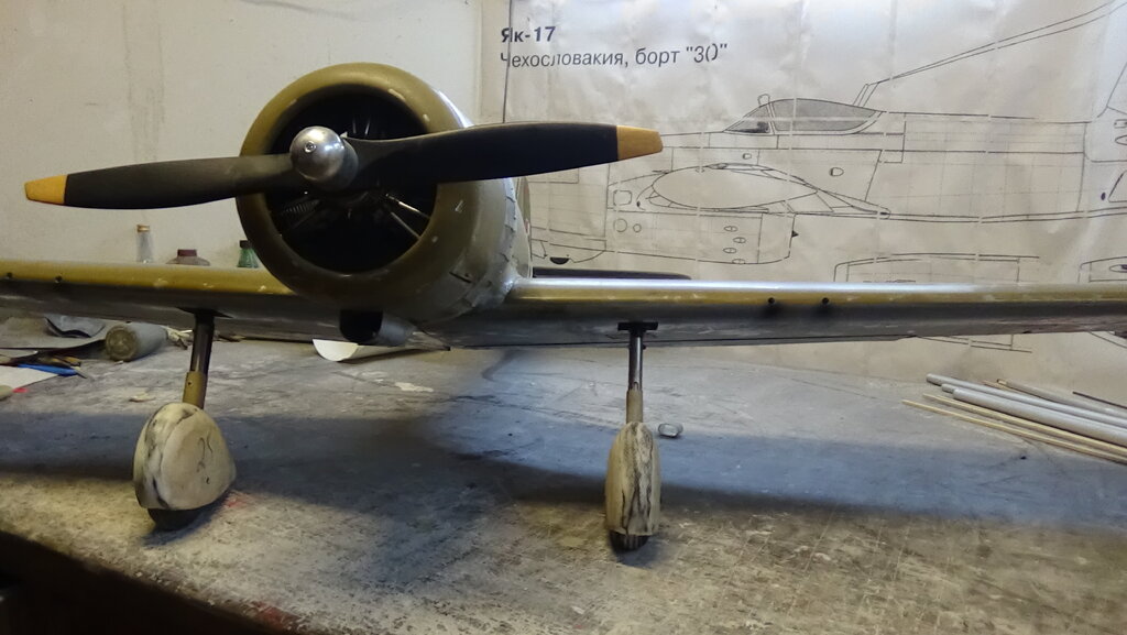

Witam
owiewki koła są dwuczęściowe
-owiewka "właściwa " z wy laminowaną osłoną amortyzatora i goleni zamocowana do goleni jest tylko za pomocą śruby mocującej koło.
- osłona goleni zamocowana śrubą mocującą goleń do płyty mocującej ,osłona górna została wy laminowana na osłonie dolnej z separacją na swobodne przesuwanie osłon ( nawinąłem cztery warstwy papieru do pieczenia )
osłony goleni wykonane z dwóch warstw rękawa  szklanego 40mm .
