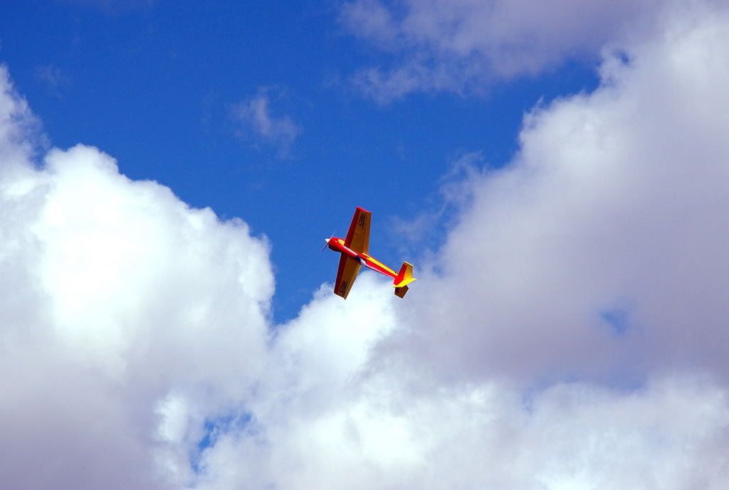

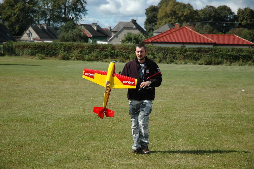

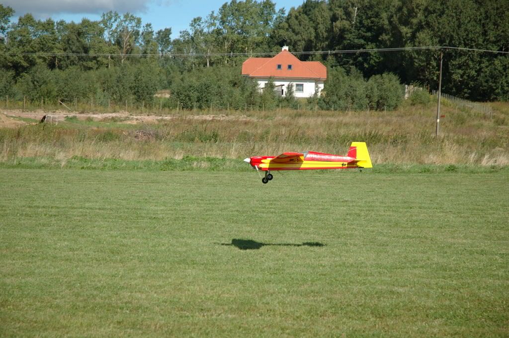

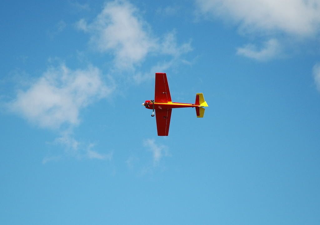

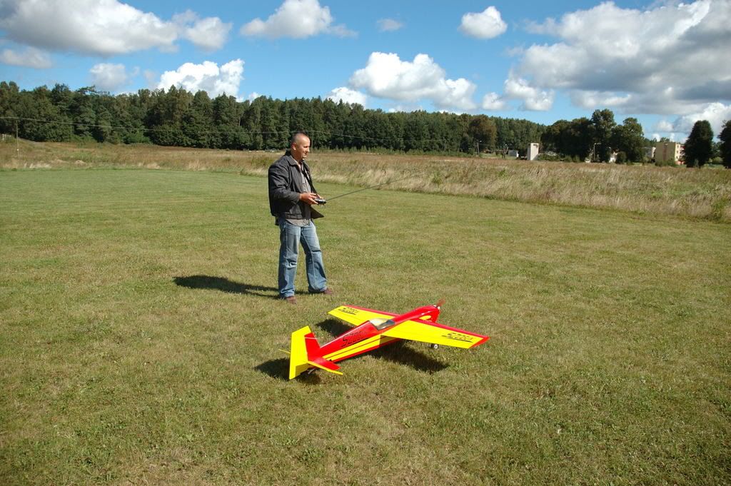

Mars_2000 Opublikowano 1 Września 2007 Opublikowano 1 Września 2007 No to wklejam :-) Extrim "Shogun" w akcji Kolejna figura na niebie Ładne podwozie ;-) Lądowanie Zjazd do bazy... I zaraz następny start...
marcel_Kaszëbë Opublikowano 1 Września 2007 Opublikowano 1 Września 2007 a mojej "popierdółki" nie widać

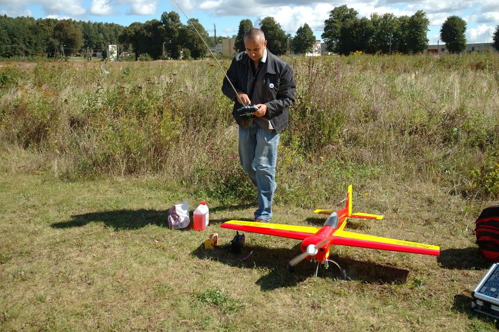

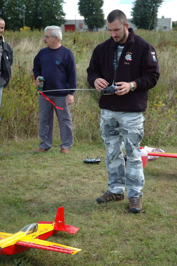

Mars_2000 Opublikowano 1 Września 2007 Opublikowano 1 Września 2007 a mojej "popierdółki" nie widać Widać, widać :-) Już tu są... 1. Chwila przed startem (już mi z kadru uciekałeś ;D ) 2. W locie ??? Tu nic nie mam, bo szalałeś nim tak że nie dałem rady "ustrzelić Cię" dobrze czym byłoby się chwalić. Maybe next time. 3. Pilot i jego "killer-maszynka" w całej okazałości. /Mars_2000
