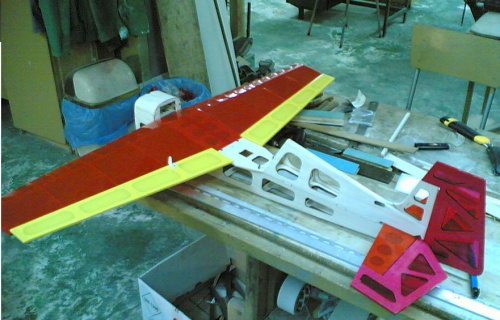

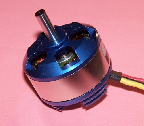

dali Opublikowano 8 Marca 2007 Opublikowano 8 Marca 2007 Witam. Jak tylko zobaczyłem, jaki pieknusi modelik to pomyślałem ze a co tez se kupie. No i nabyłem. Jak narazie sklejony teraz musze oszlifować i oczywiście okleić. Waga całego modelu wynosi około 240 g. Zastanawiam się nad silnikiem.Znalazłem na allegro dość fajny może ktoś takowy już ma. EMAX BL2810/12 Pozdrawiam dali
Tomek Opublikowano 8 Marca 2007 Autor Opublikowano 8 Marca 2007 240 g z podwoziem i owiewkami? I jak w tej chwili wygląda wyważenie?
dali Opublikowano 8 Marca 2007 Opublikowano 8 Marca 2007 Niestety 240 g bez podwozia.Tak naprawdę to zapomniałem chwilowo o nim. Wyważenie-jeszcze się tą sprawa nie zajmowałem.Musze zdobyć silnik i zrobić podwozie. dali
Tomek Opublikowano 8 Marca 2007 Autor Opublikowano 8 Marca 2007 Do wyważenia silnika nie potrzebujesz tylko garść jakiegoś żelastw ,plasteliny aby włożyć w nos modelu i zobaczyć ile tego mniej więcej dojdzie aby model wyważył się na dźwigarze. Bardzo ciekawy jestem ile to wyjdzie. W sumie to 2 obciążenia symulujące silnik i akumulator.

dali Opublikowano 8 Marca 2007 Opublikowano 8 Marca 2007 Szczepan poprostu kleju mi brakło dali Witam Dziś zostały zakończone prace znaczy dopasowywanie wszystkiego i szlifowanie całego modeliku.Nastepny krok to oklejanie i właśnie zastanawiam się, jakie kolorki. A właśnie modelik został zwarzony. Cały modelik z podwoziem -262 g Pakiet 1700 fulmax 3S1P -148 g Serwa Hs 55 4szt. – 36 g Śmigło i kołpak - 26 g Silnik EMAX BL2810 -115 g Odbiornik - 16 g Regulator - 28 g Galanteria - 32 g No i folia liczę ze około - 50 g No i wyszło całość 713 no powiedzmy 720 g do lotu dali

dali Opublikowano 14 Marca 2007 Opublikowano 14 Marca 2007 Witam. Dziś przysłali mi silniczek. Poszedł natychmiast na hamownie i tak. śmigło 10x5 aku 1700 3S1P ciąg 1100g prąd 19.5A śmigło 10x5 aku 8cel KAN 1400 ciąg 800 g prąd 14A Zobaczymy jak se da rade. Pozdrawiam dali

dali Opublikowano 19 Marca 2007 Opublikowano 19 Marca 2007 Witam. O co ja wiedze. Jeszcze mojego nie dokończyłem a już są ofiary. Aż się boje :wink: A tak wygląda po sobotnim oklejaniu. dali

Tomek Opublikowano 19 Marca 2007 Autor Opublikowano 19 Marca 2007 Skoro jesteś jeszcze na etapie oklejania skrzydeł to ja teraz bym dorobił we własnym zakresie jeszcze kolejny 3 rząd dziurek w kadłubie. Niby nie odejdzie dużo ale na nosie to spokojnie 20-30 gram odzyskasz.(łatwiej będzie go wyważyć)
